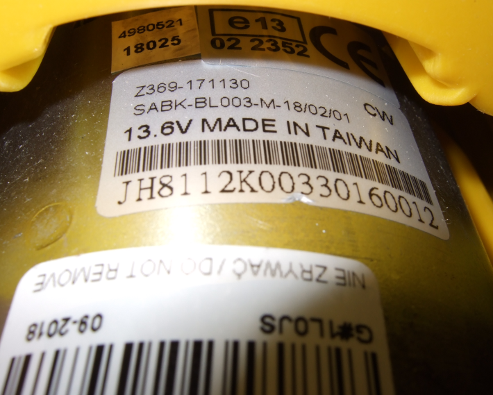

Gibt es da einen Motor separat, oder meinst Du den kompletten Lüfter?
Ich bin nämlich mit dem getauschten Neugebläse (Nachfertigung) von den üblichen Saablieferanten nicht zufrieden. Hohe Geräuschentwicklung und bei höheren Drehzahlen ein Unwuchtswummern.

China Nachbau. Der mit dem knallgelben Lüfterrad?
Ich glaub ja ..... kann es jetzt halt nicht mehr sehen:rolleyes:. Im Nov/Dez. 2012 eingebaut. OK es läuft ja noch.:smile:
Soweit mir bekannt, gibt es keine Alternative zur Chinaware (mehr).
(Vor knapp einem Jahr habe ich einen neuen Original-Motor aus Lagerbestand gekauft...der dann leider wegen Transportschaden defekt war...:frown: )
Wenn er mit Lüfterrad war, dann war es der Chinamotor.
Die Boschmotoren kamen ohne Lüfterrad. Das mußte man umbauen...
Bei mir hatte es seinerzeit das China-Lüfterrad beim Testlauf zertrümmert. Die 2 Auswuchtklammen sahen auch nicht besonders vertrauenserweckend aus.
Also habe ich das Lüfterrad vom Originalmotor auf den Chinamotor gebaut. Das geht mit etwas Gefühl, Geduld und dem passenden Werkzeug ganz gut.
Seither läuft das Ding ganz ordentlich, ohne unübliche Geräusche oder Resonanzen.
Ja, die Metallklammern, die angeblich zum Auswuchten sind.....sahen für mich auch nicht so aus, als würden sie lange halten.....
