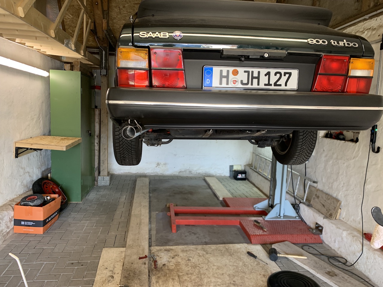

Die neue Rakarör bollert nun mittlerweile auch unterm Saab und ich such noch nach der Ursache für das Ölleck am Krümmer. Zunächst tippe ich mal auf den Rücklauf vom Turbo. Der Lader ist ja erst in 2020 überholt worden. Mal sehen ob es der Rücklauf ist. Könnte aber gut sein..

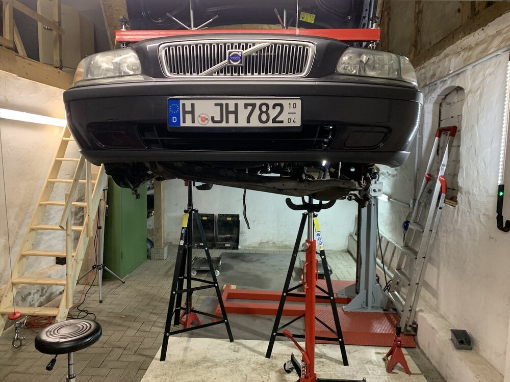

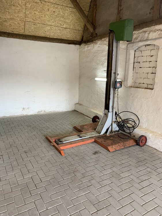

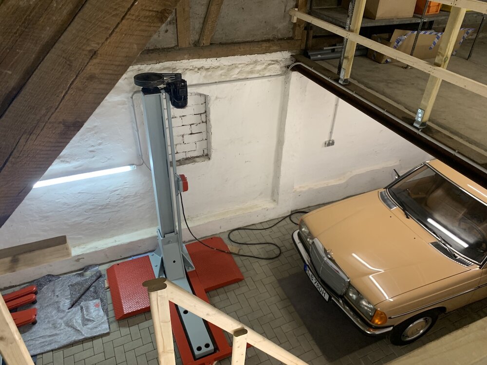

Das ist eine sogenannte 1-Säulen Spindelbühne. Älteres Modell. Man kann auch Räder runterschrauben und sie umherfahren. Hab ich einem Kumpel abgekauft und einen anderen Motor sowie eine etwas andere Übersetzung drauf gemacht, damit sie auch auf 230V läuft. Der alte Motor konnte beides, aber vom Strom her hat es nicht gereicht, unter Last fuhr sie dann nicht richtig hoch.
Für mich ist die Bühne perfekt: Nimmt nicht viel Platz weg, hebt alles und wäre sogar mobil. Ich hab sie aber mit Betonankern verschraubt (sieht man auch auf dem einen Bild). Wenn ich richtig fieses Zeugs mache, stelle ich auch noch Böcke darunter. Dann bewegt die sich überhaupt nicht. 1-Säulenbühnen neigen zum schwanken und ich mag das nicht, wenn ich da drunter stehe ;)

Und die eigentlichen Aufnahmearme (liegen auf dem 2. Bild auf der Erde daneben?) werden dann in dem zentralen Hubarm eingehängt?

Genau, die Arme liegen auf Bild 2 daneben und die werden dann in den Zentralarm eingehängt.

Oder man kauft sich zusätzlich vier von den hohen Böcken aus Bild 3. Dann kann man den Wagen auf der Bühne hochfahren und darauf abstellen. Dann hat man für Auspuff und Co. ganz viel Platz.

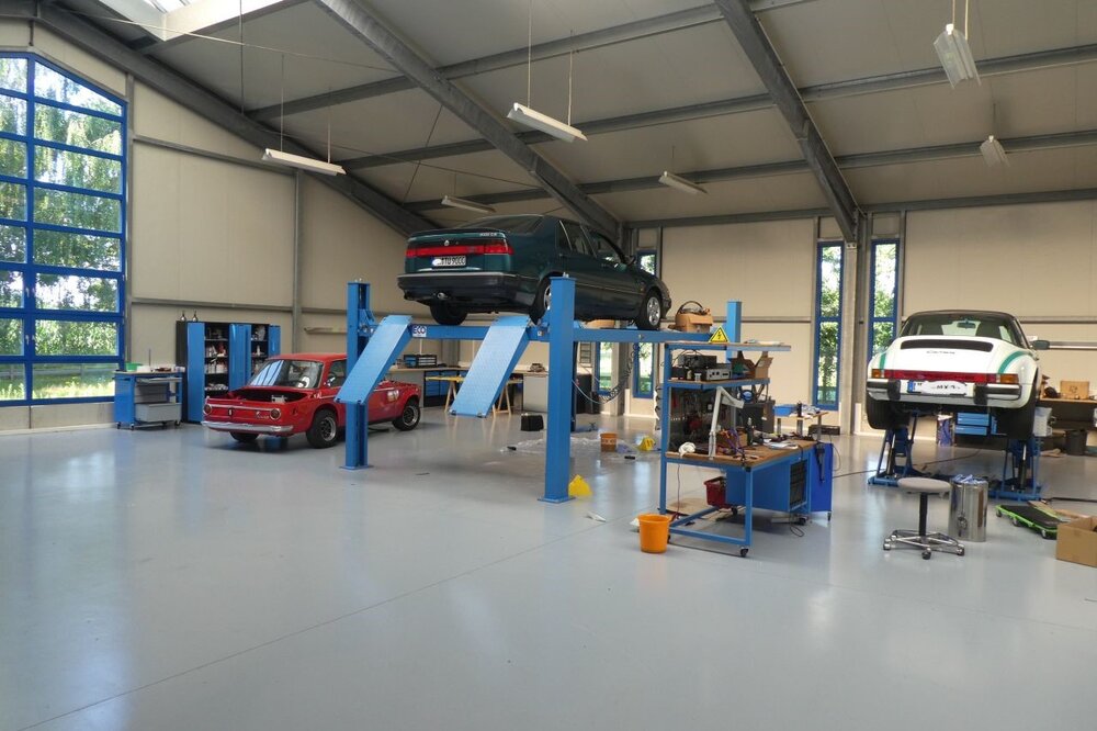

Die perfekte Bühne gibt es nicht. Bei der 2-Säulen sind die Säulen manchmal im Weg, bei der 4-Säulen sind´s die Fahrrinnen auf denen der Wagen steht. Besser man hat alle Bühnen :biggrin:
Plus den entsprechenden Platz. :eek:
(Und bevor jetzt irgendwelche Fragen kommen, Nein, das ist leider nicht meine Halle ... :tongue:)

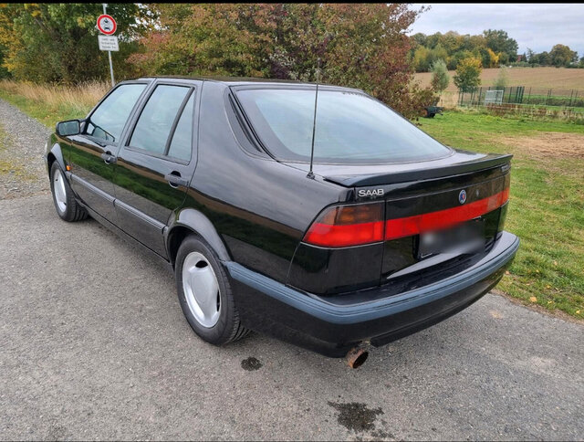

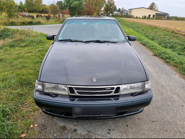

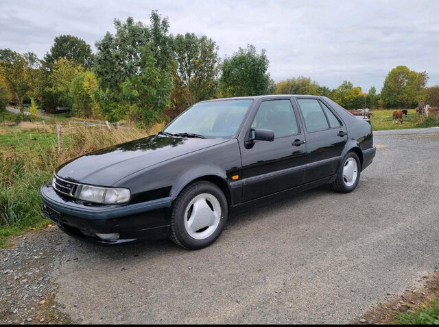

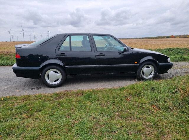

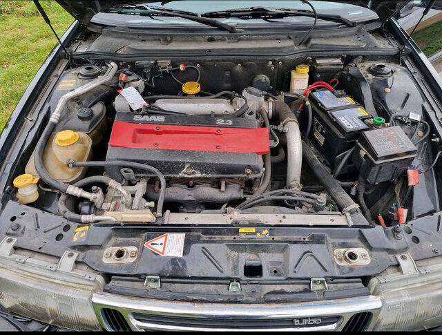

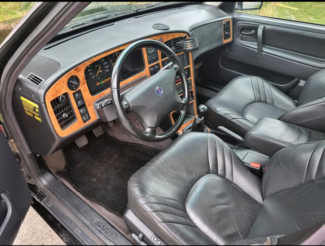

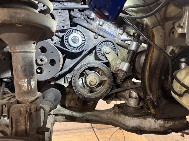

Lange nix passiert hier... Jetzt müsste man den Thread mal umbenennen, da die grüne Saabine jetzt eine große Schwester hat. Mir ist vor ein paar Wochen ein 9000 Aero zugelaufen. Nachdem ich den 9000er von einem Freund bei der IntSaab in der Schweiz fahren durfte, war ich hin und weg. Der hier Stand mehr oder weniger um die Ecke und ist von der Substanz gut - sogar besser als zunächst vermutet. Also Kohle eingepackt und gekauft. Alles an dem Wagen funktioniert, unten sieht er überraschend gut aus, hat 159.000 auf der Uhr. Ok, gibt natürlich was dran zu tun:

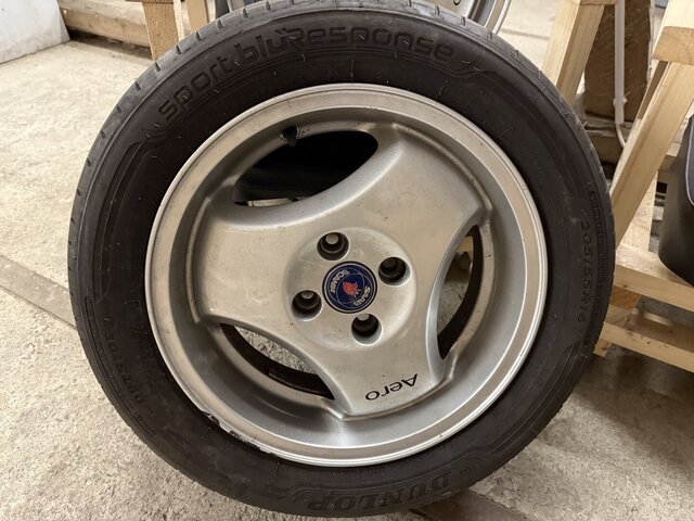

Aero-Felgen (sind gerade beim pulvern), neue Reifen

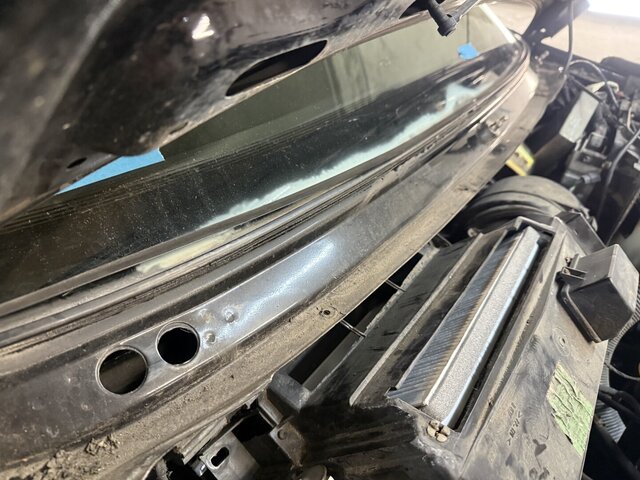

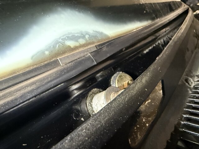

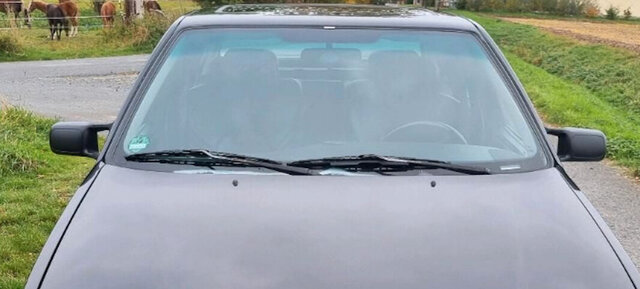

Scheibe austauschen (ist an den Rändern milchig)
Klima befüllen, Trocknerpatrone
Mal ordentlich durchpolieren und Nano versiegeln
evtl. mal das hintere linke Seitenteil etwas besser instandsetzen

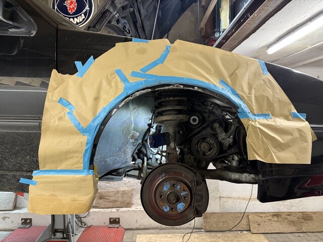

Die Kotflügel näher untersuchen (links hatte etwas Rost unter der Abdeckung - bereits gestoppt)
ABS rattert kurz bevor man stehen bleibt. Könnte ein ABS-Ring sein. Die Sensoren hatte der Vorbesitzer schon getauscht.
Frisch beschaffte Frösche anlernen
Wischwasserbehälter abdichten
Ventildeckel lackieren
andere Frontsstossstange anbauen
ne‘n ordentliches Radio (die Kirmesbude kann dort nicht bleiben) wird wohl auf das BP Frankfurt DAB hinauslaufen- fahre ich mittlerweile auch im 900er

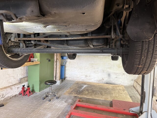

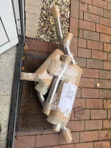

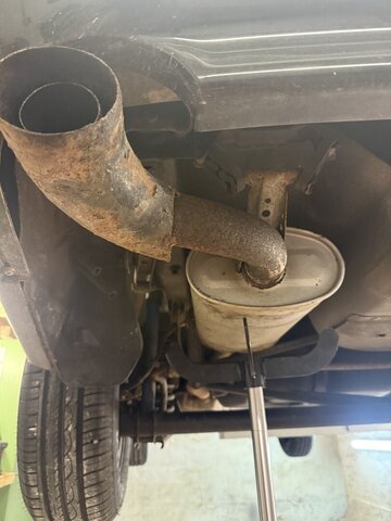

Auspuff tauschen (bin ich gerade bei - ne Rakarör liegt hier schon)
Schon repariert / gemacht habe ich:

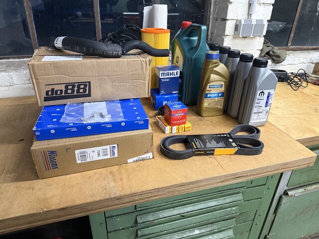

große Eingangsinspektion mit Tausch aller Flüssigkeiten, Unterdruckschläuchen

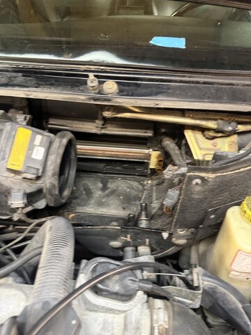

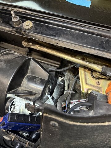

Wärmetauscher ersetzt, DO88 Schläuche an der Stelle verbaut

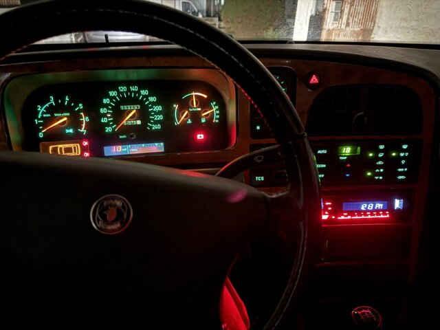

Tachobeleuchtung repariert (Dimmer war defekt)
DZM repariert (Danke an Ralf - der Punkt ist jetzt Geschichte)

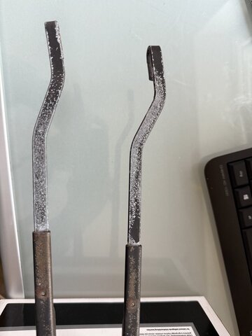

Wischerarme pulvern lassen (die sahen echt fürchterlich aus)
Kofferraumschloss repariert
Antenne ausgetauscht
neue Batterie
neue Haubendämpfer vo+hi

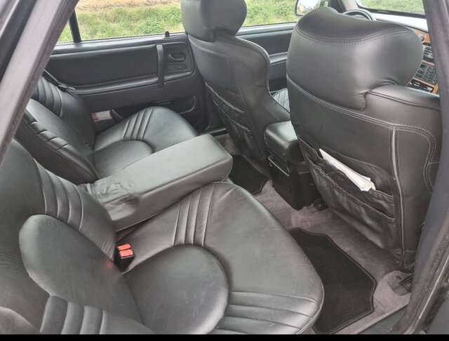

Innenraumreinigung inkl. Stühle gesäubert und gefettet

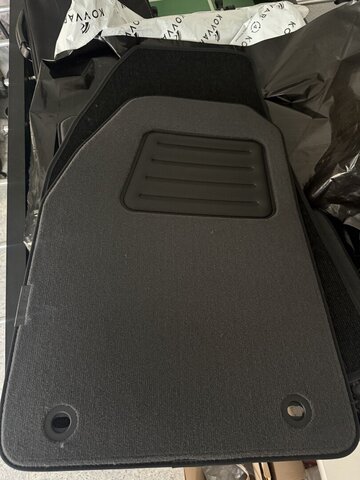

Kleinigkeiten: Leseleuchten ausgetauscht weil die Linsen fehlten, BF-Tür Griff wieder befestigt, Kofferraumleuchte, Einstiegsleuchte, neue Fussmatten, LautsprecherIMG_5041.jpegIMG_5040.jpegIMG_5039.jpeg)...
Ab April wird er denn zugelassen. H-Kennzeichen hat der Vorbesitzer bereits erledigt, TÜV ist frisch. Also Gutachten machen lassen und fahren. Ich freu mich schon driver

Schön, vor allem das Leder sieht so gut erhalten aus.
Die Windschutzscheibe würde ich nicht vorschnell tauschen: ist Dir die Problematik des Windschutzscheibenrahmengammelns bekannt (nach den Fotos im Beitrag ja schon? Wenn Du das nicht selbst machst, würde ich da nur wen ranlassen, der's wirklich, wirklich ordentlich macht!

Behältst Du den originalen Endtopf auf? Wenn nein, mag ich ihn gern haben, um die Endrohrblende zu retten.
GANZ wichtiger Punkt, auf den Stefan da hinweist!
Wenn Fremdfirma, dann auf jeden Fall ein Karosserie-Profi, keinesfalls ein Autoglaser. Letztere schneiden einfach die alte Scheibe raus und setzen die neue ein. Der gerade beim 9b besonders wichtige Part dazwischen, der sorgfältige Lackaufbau zumindest an allen beim Herausschneiden "erwischten" Stellen, geht dabei schlicht unter.

  1. Ja, das Leder ist wirklich gut. Hab am Fahrersitz außen an der Naht gaaanz leicht mit Tönung langgetupft, weil da ein wenig Farbe ab war. Ansonsten ist’s echt top. Nur leichte Patina. Also schön weiter pflegen und konservieren. Mehr findet da nicht statt.
  2. Auspuff. Das Ding ist fertig. Löcher überall. Die Blende ist stark verrostet. Ich werde sie nicht wieder anbauen, du kannst sie gern haben. An die Edelstahlanlage kann ich die eh nicht so einfach dranbraten. Entweder ich lass das Endrohr der Rakarör so rausgucken oder ich schaue mich nach einer geeigneten Blende um. Ich hätte ja auch gern die Aero-Tüte behalten. Aber ich hab einfach keinen Bock, regelmäßig da ne neue Standard-Trompetenblech-Anlage von zweifelhafter Qualität drunter zu schrauben. So gern richte ich Auspuffanlagen nun auch wieder nicht aus ;)
  3. Scheibenrahmen: Ich danke euch für den Hinweis und kann euch mitteilen: Ich habe in 2025 bereits 2 Scheibenrahmen für einen guten Freund an seinen 9000ern saniert. Glücklicherweise immer mit Rahmenteilen aus Schlachtungen. Und mit meinem neuen Migatronic klappt das Schweißen sehr gut. Bin also im Bilde. Fürchte mich aber bei meinem so gar nicht, weil der an der typischen Stelle beim Scheibenwischergestänge sowas von jungfräulich ausschaut, das ich maximal kleinere Roststellen in den Falzen vermute (sehe ich, wenn die Scheibe raus ist). A-Brett-Deckel und A-Säulenverkleidung sind ja auch gerade runter. Leute, ich sehe nicht einen Krümel Rost. Wie neu! Die Scheibe scheint die erste zu sein. So richtig viel erwarte ich da nicht. Der Tausch soll wie folgt ablaufen: Eine Werkstatt, die sich auf die Reparatur von Alteisen versteht und 150m von meiner Werkstatt entfernt ist, soll die Scheibe ausbauen. Anschließend gucke ich, ob ich was sanieren muss, bessere ggf. aus, lackiere bei und dann darf die Werkstatt die neue Scheibe einsetzen. Hat mein Kumpel auch so gemacht, lief prima. Carglass sieht den 9000er garantiert nicht!

Die Scheibe fliegt auf jeden Fall raus. Sieht scheusslich aus. Und wenn ich Rost finden sollte, ist es jetzt noch wenig. Oben an der Fahrerseite liegt der hartgewordene Scheibenrahmen auch nicht an der Karosserie an. Da läuft also sicherlich auch Wasser rein. Das macht es nicht besser. Also lieber jetzt ne´n Tausender investieren...IMG_5042.jpegIMG_5073.jpegIMG_5397.jpegIMG_5425.jpeg
