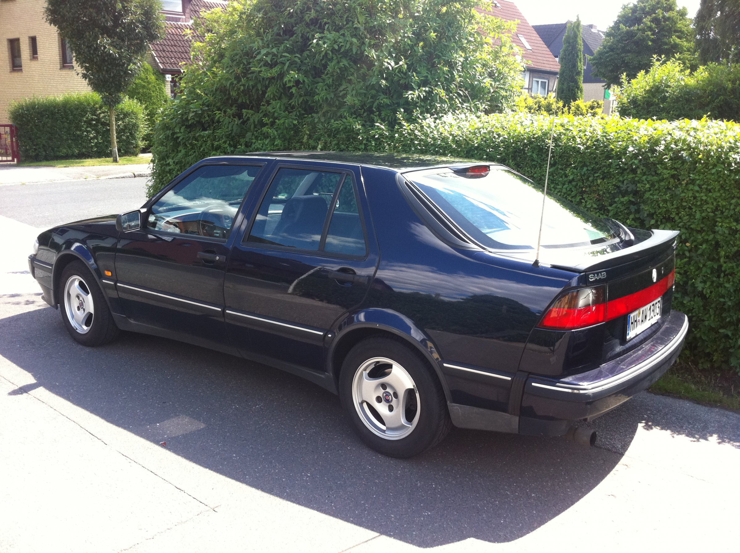

Anbei ein Foto vom letzten Sommer, schick, ne ?

Und ja, ist schick! :top:

SEHR schicke Felgen!

(OT oft: schicker 9k! Unbedingt erhalten!)
