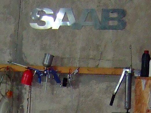

Ich mache es etwas anderes: ich mische FF Liq.A und NAS 1:1, das Gemisch lässt sich (ohne Erwärmen) noch mit einer einfachen Saugbecherpistole versprühen und kriecht hervorragend, auch nach längerer Zeit noch. Die Pistole mit Lanze hängt immer griffbereit, so dass auch zwischendurch mal eine Dusche auf die Schnelle möglich ist. Wie es mit dem von Sacit (und in der Anleitung) beschriebenen "Weglaufen" des dickeren auf dem dünneren FF in den Hohlräumen in diesem Fall aussieht, kann ich dabei aber nicht sagen - beim Versprühen ist es jedenfalls homogen vermischt und entspricht etwa der Konsistenz der Sprühdohsen (AS-R). Man könnte ja mal mit einem Endoskop nachsehen...
