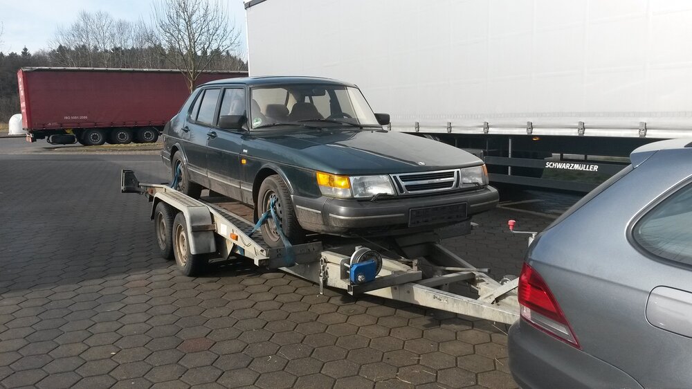

Alsooo...
Ich hab das Auto "blind gekauft" mit Motorschaden. Der Verkäufer hatte 0 Ahnung...
Hab ihn mit dem Trailer geholt und bin auch nicht spazieren gefahren! Der Preis war selbst für einen Schlachter völlig in Ordnung. Der Motor springt sofort an und läuft absolut rund. Die Karosserie ist O.K.
...was will man mehr!20180311_1055441.thumb.jpg.a4a3d79d3617c255871d353da7a723f4.jpg

Dann ist doch alles gut.
Ja,
Euch Allen schöne Ostern!
...wenn sich nicht noch mehr als abwesend herausstellt... :rolleyes: Ich drück dir also die Daumen, dass es dabei bleibt! :top:
Nein, alles gut - wenn sich zumindest die Grundsubstanz nach so einem Blindkauf als solide erweist und der Preis dazu passt, hat man doch alles richtig gemacht!

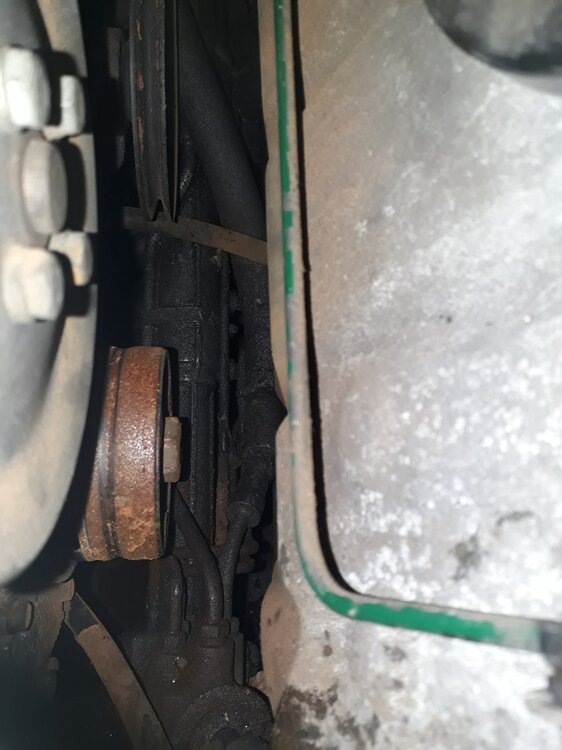

Und so eine Riemenscheibe, auch wenn es sie nicht mehr neu gibt, sollte sich ja doch auftreiben lassen?!

Die Quelle der Riemenscheiben scheint wohl den Werkstätten/Händlern vorbehalten zu sein. Ich habe da auch mehrfach Absagen eingeheimst... für die Werkstätten war der Bezug von Neuware bislang (bis 2016 zumindest) nie ein Problem.
Ska.. in Lutter hat noch 51 Stück
...und ich hab eine aus meinem Reservemotor...
ebay.us incl. Versand ca- 100 €

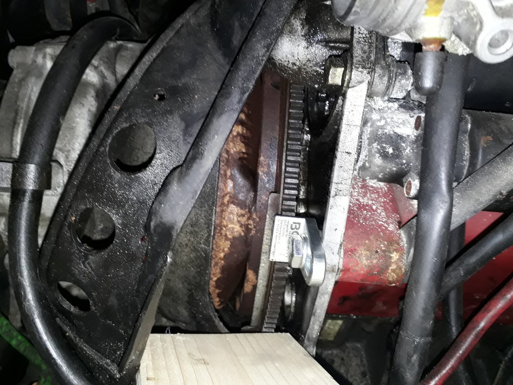

Jetzt will ich die Riemenscheibe abschrauben, aber wie bekomme ich die KW blockiert ? Automaticgetriebe...
Gegenhalter am Starterkranz
...mal sehen, ob ich das hin bekomme...
Vorher noch, wenn ich mich recht an die älteren Berichte (auch von Grufti / Gerd) erinnere, zum Lösen der Mutter viel Kraft und einen sehr langen Hebel verwenden, dazu muß Dein (ausgebauter?) Teilespendermotor sehr standsicher verankert sein !
Am ausgebauten Motor ist das puppeneinfach.
Einfach den Schlagschrauber nehmen.
Wenn der Schlagschrauber das schafft: :smile:

Ich habe mir mal einen Gegenhalter aus einem alten Schwungradkranz und einer soliden Stahlplatte zusammengeschweißt. Für die Kupplung hat es gereicht.
am ausgebauten Motor war es gaaanz einfach...
Ich bekomme einen Gegenhalter, der beim 902 super passen soll, schauen wir mal.

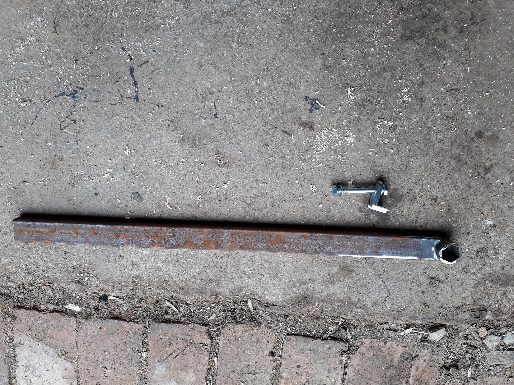

Mit der richtigen Vorbereitung und dem richtigen Werkzeug war es ganz einfach...
ist nur ne blöde Fummelei, aber das kennen wir ja beim Saab:top:Hebel.thumb.jpg.ac87e74dd08f43b62fc6582b26487ce2.jpg Kralle.thumb.jpg.cf9934d3b0f166b8d5469f285a048065.jpg
ist nur ne blöde Fummelei, aber das kennen wir ja beim Saab...
