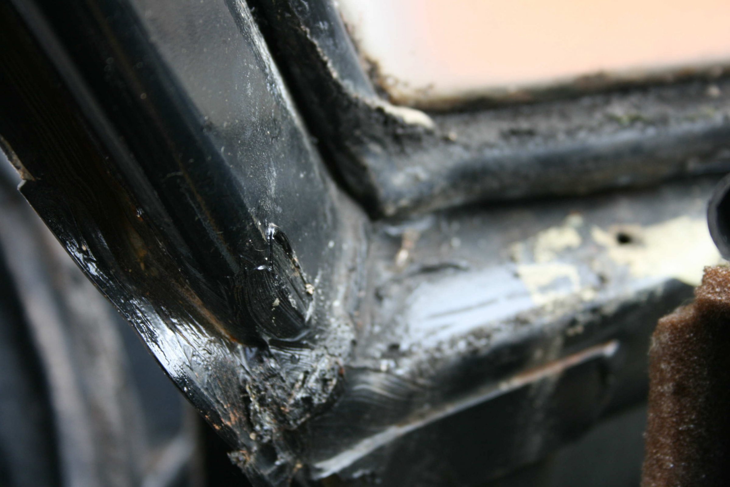

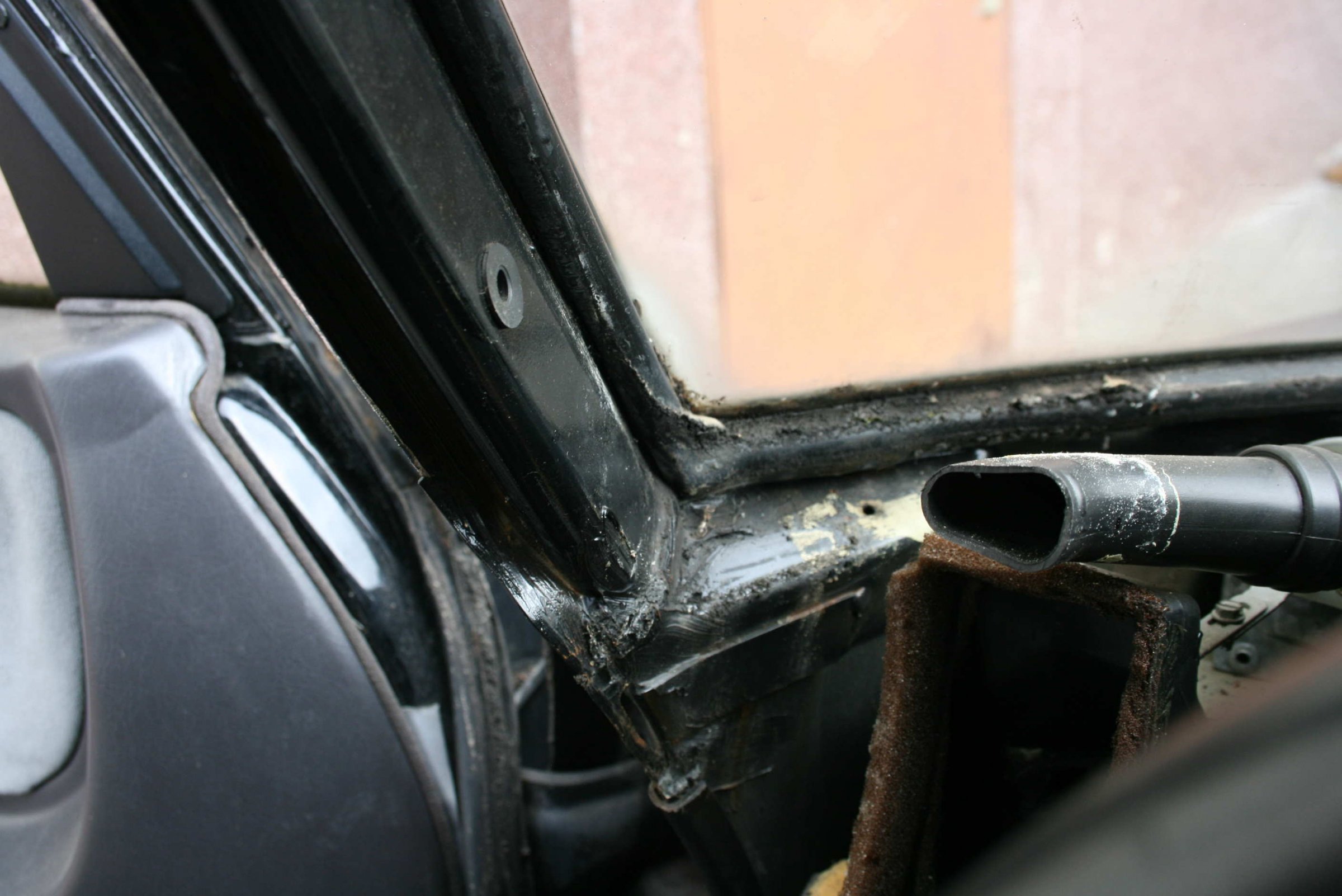

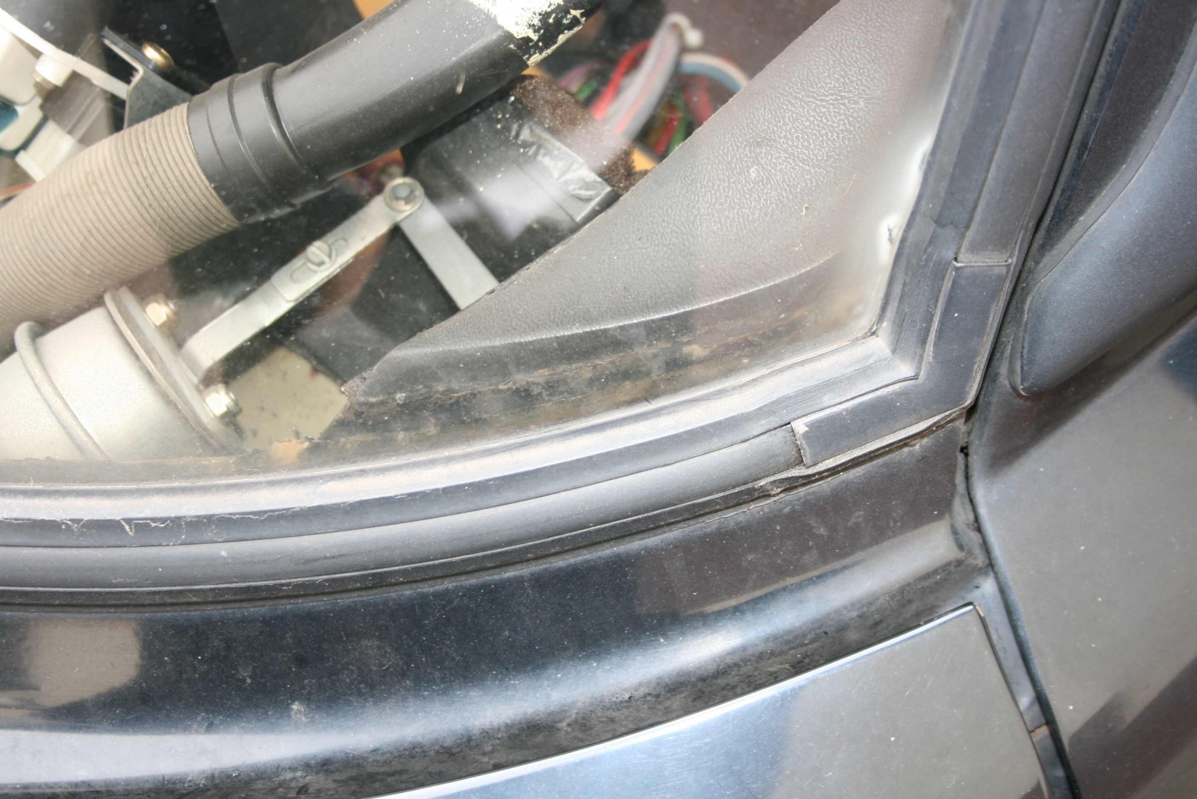

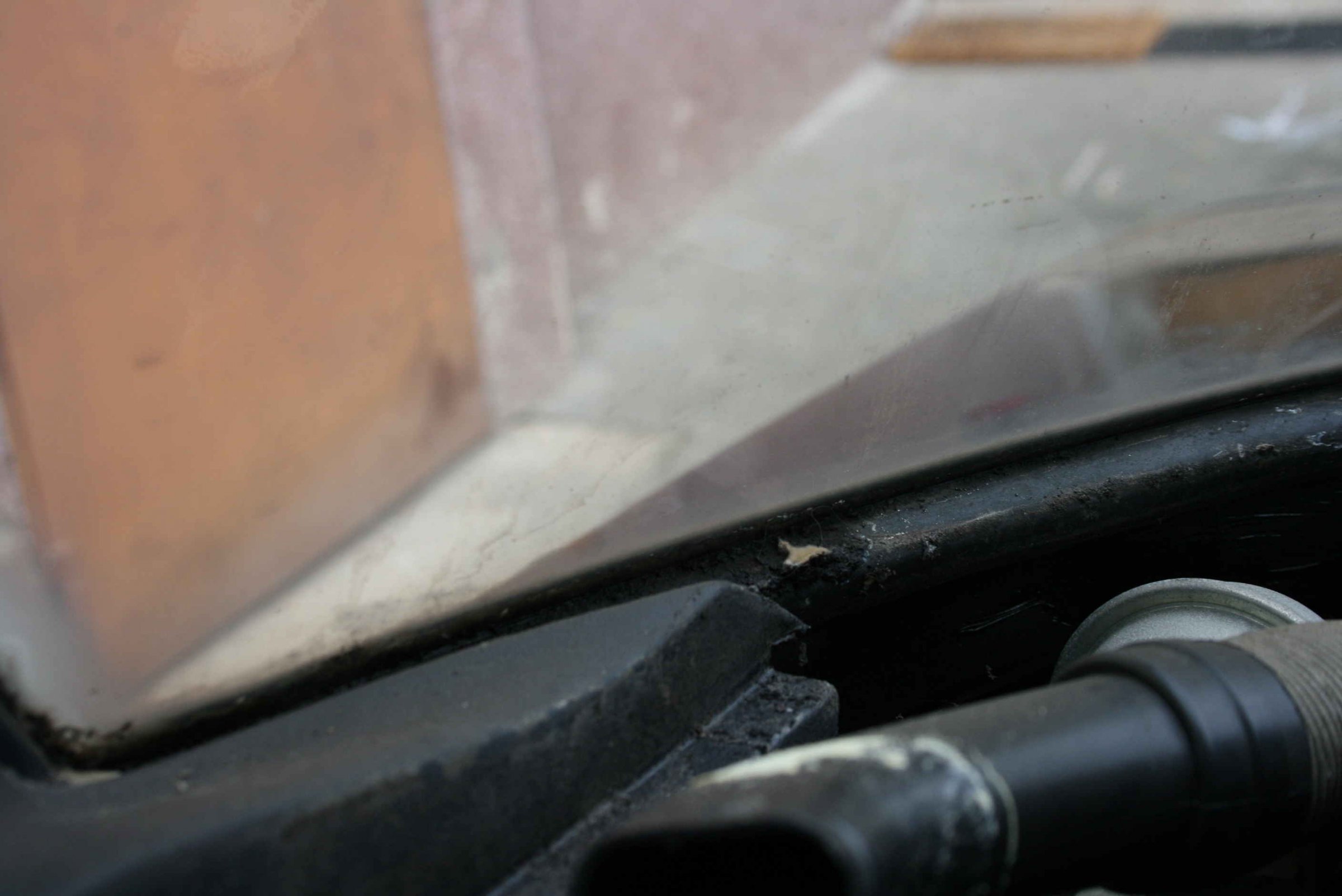

Habe gestern eine Undichte an der Windschutzscheibe entdeckt.
Diese hat einen blinden Fleck, also die Folie hat Wasser abbekommen (dies war mir bekannt, Ersatzscheibe hab ich auch schon liegen). Nun dringt aber auch Wasser in den Innenraum, bei seichtem Regen alle 2s ein Tropfen.
Wie krieg ich das dicht?
Was wird micht erwarten, wenn die Scheibe mal raus ist (Scheibenrahmen)?
Womit versiegeln?
Anbei einige Bilder, die Karre war scheinbar mal im Wald vergraben, was ich da schon an erdigem Dreck rausgeputzt hab (und sieht immer noch aus wien Mülleimer).

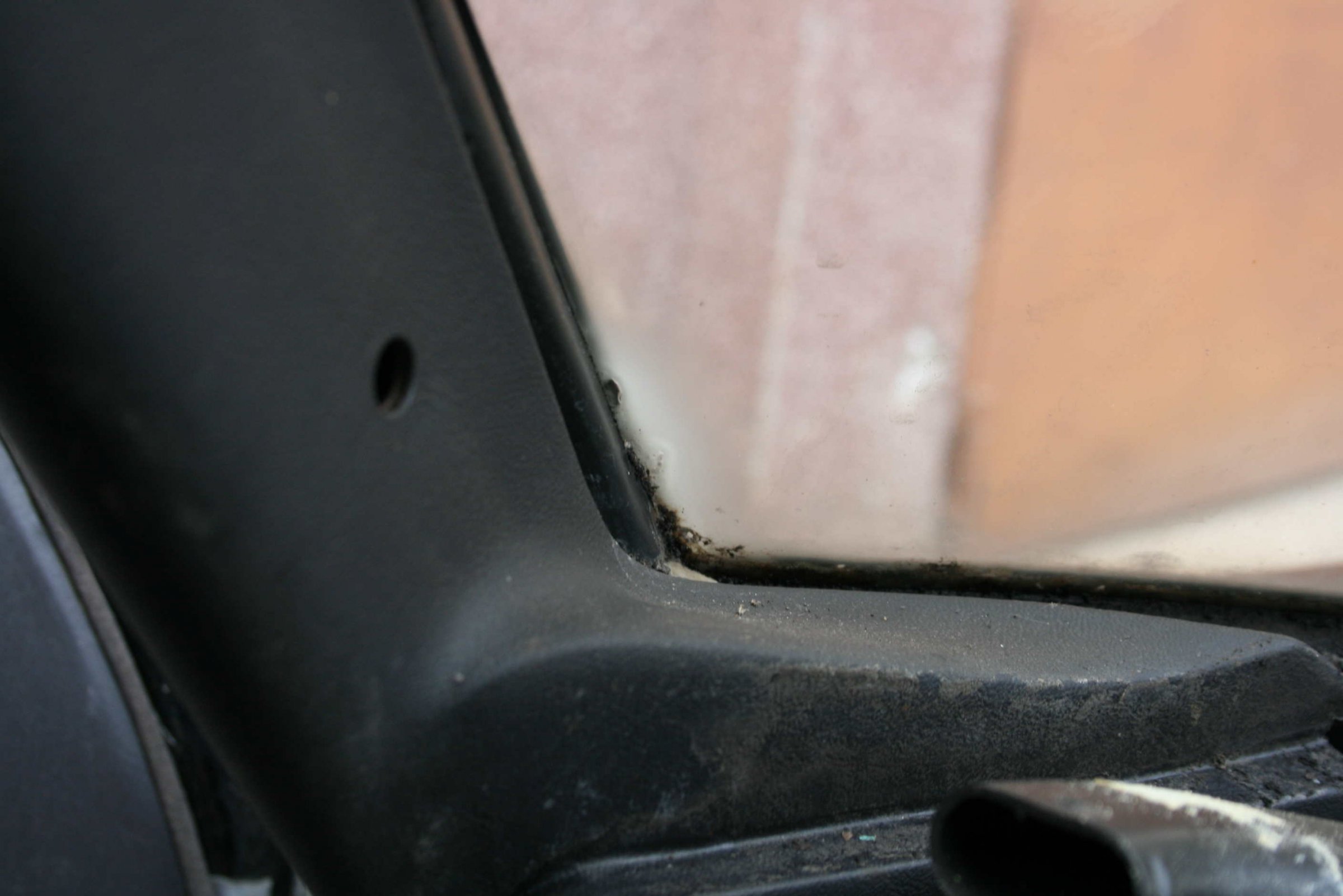

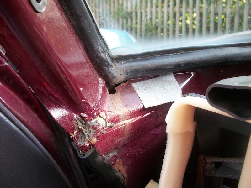

Bau doch mal die A-Säulen-Abdeckungen ab und schau wie es von innen in den Ecken aussieht.
Ich habe nämlich die Erfahrung gemacht, dass die Scheibenrahmen schon gerne mal durchrosten...
Ja, das sind so die Eclken aber meistens nicht dramatisch.

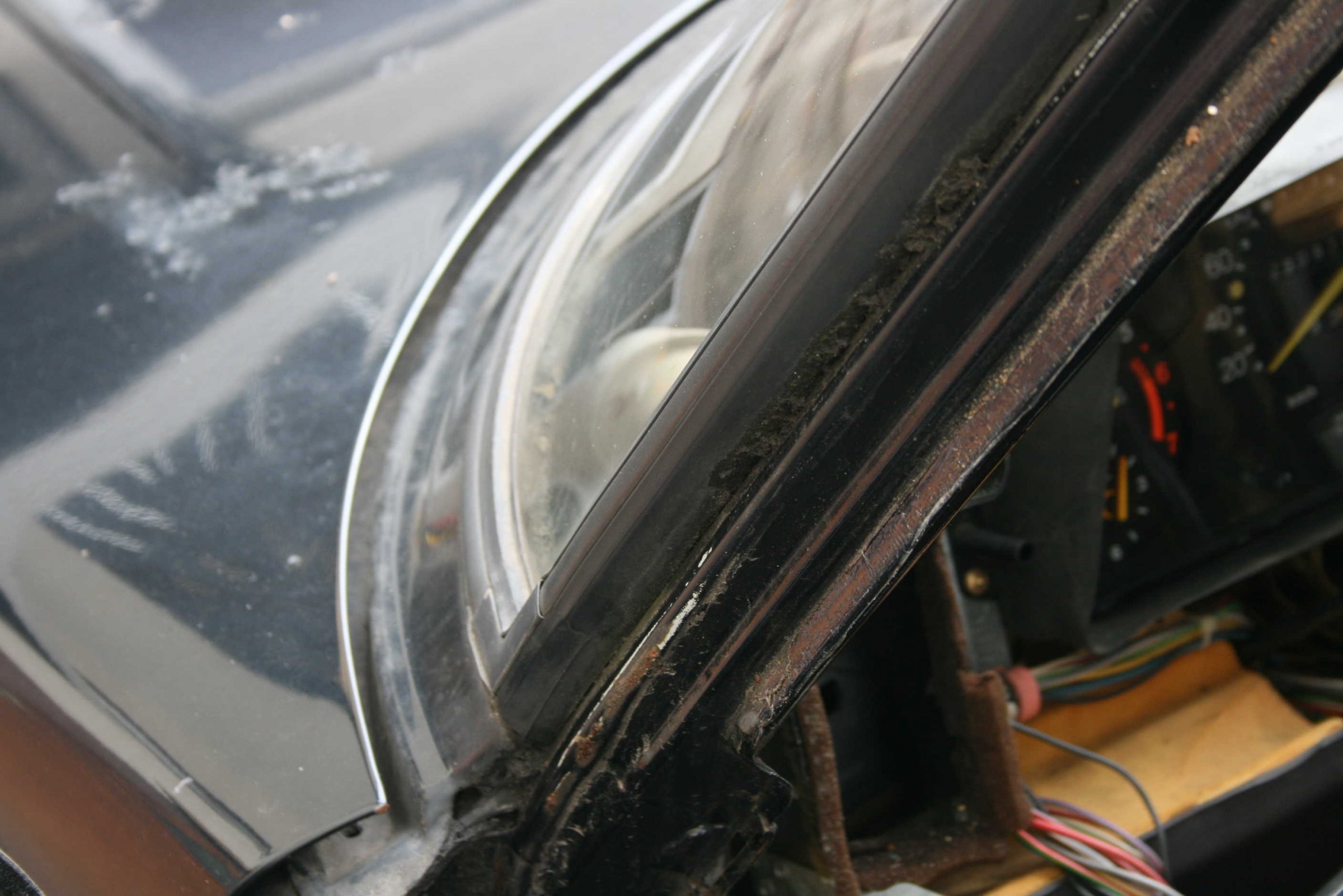

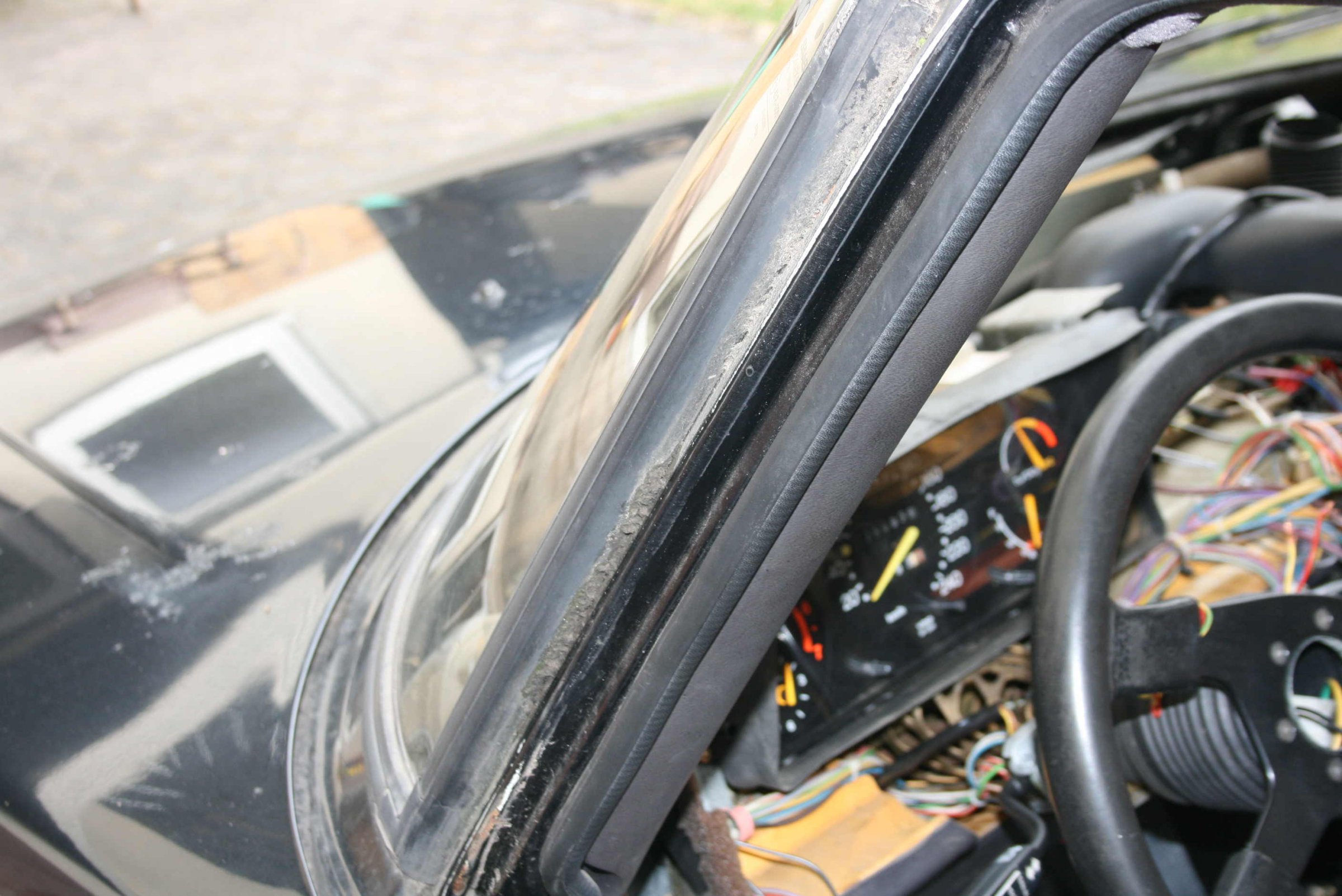

Wenn die Scheibe milchig wurde war die Undichtigkeit sowieso zwischen Scheibe und Dichtung.
Es scheint, als habe [mention=915]nitromethan[/mention] recht, Rahmen wirkt erstmal gesund.
Auch liegt ja der Dreck auf der Dichtung, was nehelegt daß es zwischen Glas und Gummi eindringt.

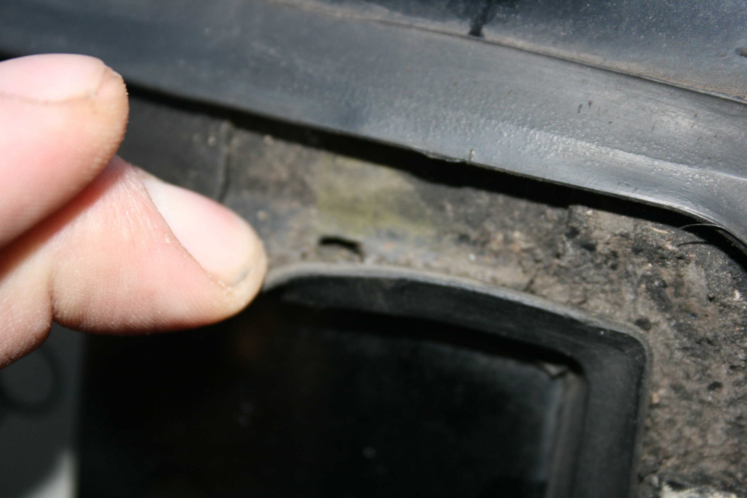

Ich würde zumindest den Keder herausnehmen, damit die Dichtung beweglicher wird und den Sitz der SCHEIBE gründlich reinigen.
Dabei unbedingt auch die Löchlein links und rechts in den unteren Dichtungsecken freistochern.
Danach den Keder wieder rein und die Sache beobachten.
Mit etwas Glück war es das schon und die Scheibe bleibt dicht.
Falls du im Anschluss einen Dichtheitstest mit Gartenschlauch machen willst, ein kleiner Hinweis. Leitungswasser ist oft zu hart, entweder nimmt man Regenwasser aus der Tonne oder man gibt ein wenig Spülmittel hinzu, falls du Leitungswasser verwenden musst
Hab jetzt mal teilweise die Füller rausgenommen, da sind schon vereinzelt Löcher in der Dichtung, mutmaßlich durch das Ende der Ecken aufgescheuert.
Werde die Scheibe definitiv rausnehmen, zumal ich schon Ersatz liegen hab.
