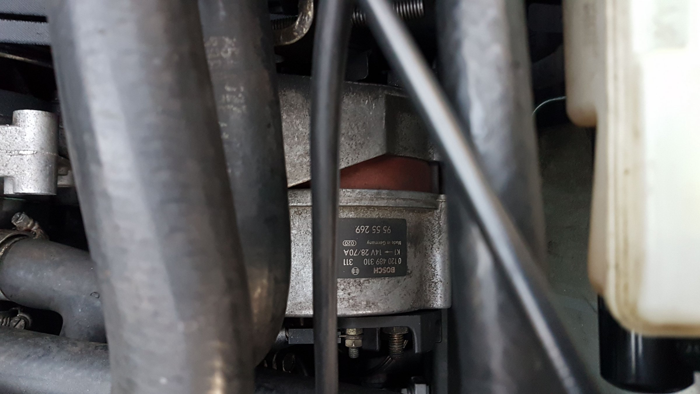

Mir ging es auf dem Bild um die Tatsache, dass es bei mir kein Flachriemen ist sondern ein Rippenriemen obwohl ich ja einen 900 habe und keinen 9000

Mit Klima ab Werk: 80A, sonst 70A. Und außerhalb vom Großraum Los Angeles braucht's auch mit Klima keine 80A, sonst wäre die beim Klima Nachrüst-Kit dabei gewesen.
Habe auch einen 900er in Pflege, bei dem eine Klima ab Werk verbaut war, mit 70A LIma (90er MY, B202i)
Mein Cabrio hat KEINE Klimaanlage und ab Werk verbaut ist die 80A-Lima (BJ 90, B202L). Babylon, Babylon!:hello:

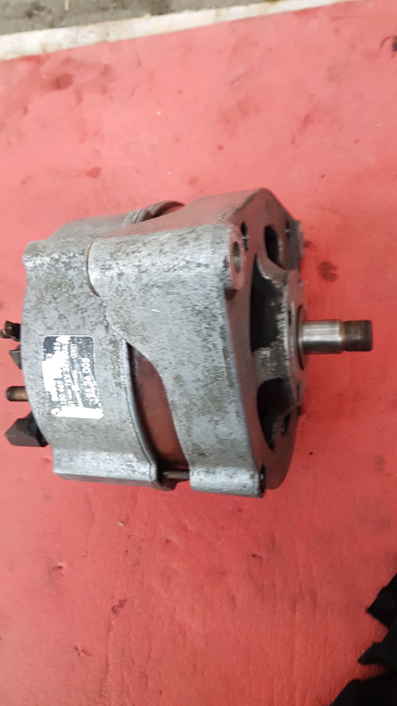

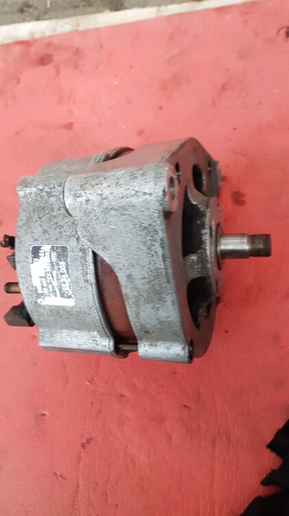

Eine Lima liegt noch bereit, nur ist die noch nicht getestet. Die würde ich gern im ausgebauten zustand wie hier zusehen testen, nur wie?
Funktionierte bei mir erst nicht, weil der Erregerstrom zu klein war, obwohl ich eine Originalleuchtlampe aus dem Armaturenbrett genommen habe. (Kann aber sein, dass die aus einem 9-5 stammte, der noch parallel einen Widerstand für höheren Erregerstrom hat).
Mit einer 3W (oder5W??) Soffitte ging es dann.
Prüflampe hatte ich auf die Schnelle keine gefunden.
Ich würde inzwischen auch immer die halbe Stunde investieren, die Lima extern zu testen bevor man sie nachher zweimal einbaut.

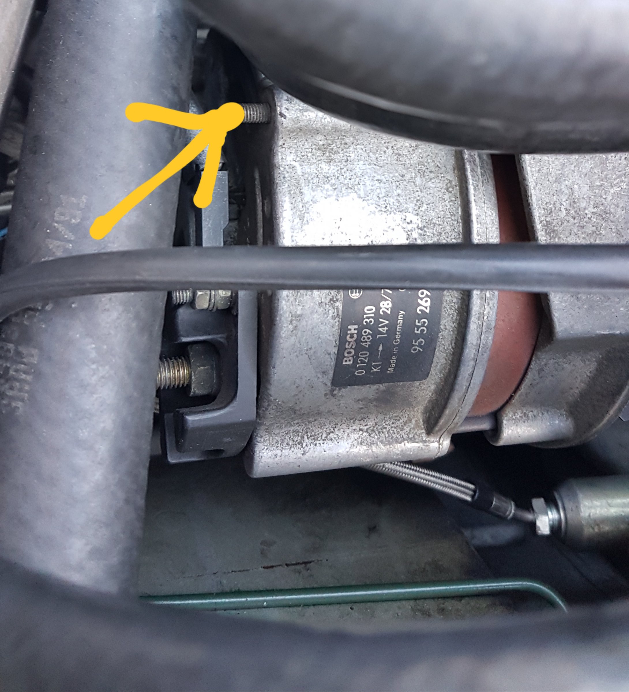

20200411_173807.thumb.jpg.2a39315eb12c1fe1be88f881059eaf91.jpg siehe Pfeil, hier ist ein Gewinde ohne was drauf? Gehört das so oder fehlt hier was?

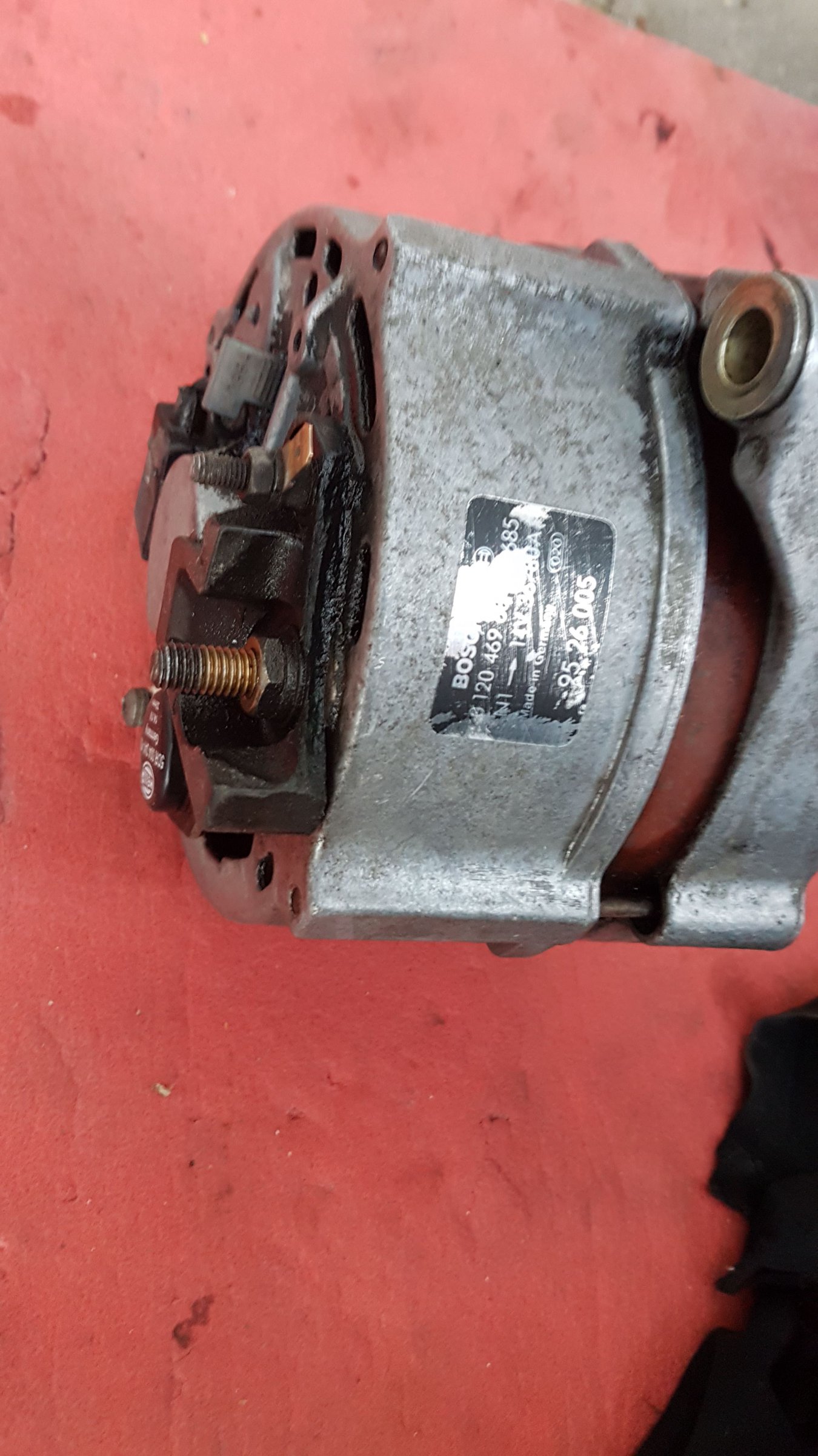

Die Lima :cool:vom 9000 und 900 sind baugleich, bis auf die Montagelage die ist "diverse" :eek:
Ich habe z.B. eine vom 9000 zur Hand, die hing mit einer Antriebswelle zusammen geschraubt, im schönsten Ölschmodder...wohl tröpfchenweise geschmiert vom Motor? Während die Lima im 900er, wohl gut warmgehalten, schön weit oben im Motoraum agiert.:rolleyes:
