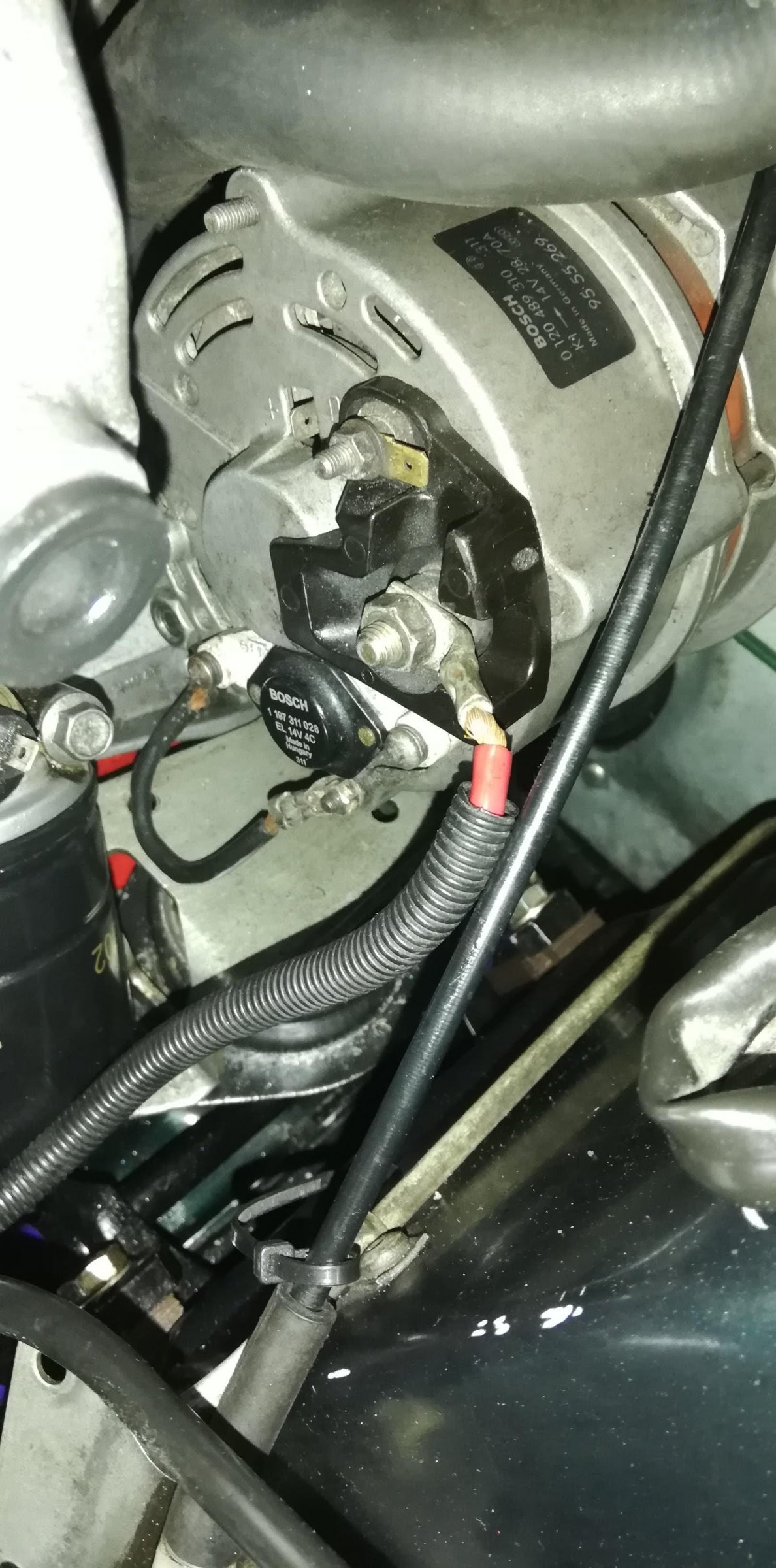

Hallo da ist er wieder....die Hand ist geschient und weiter geht es....allerdings ist es verdammt eng im Motorraum mit geschienten Handgelenk.
Feedback:

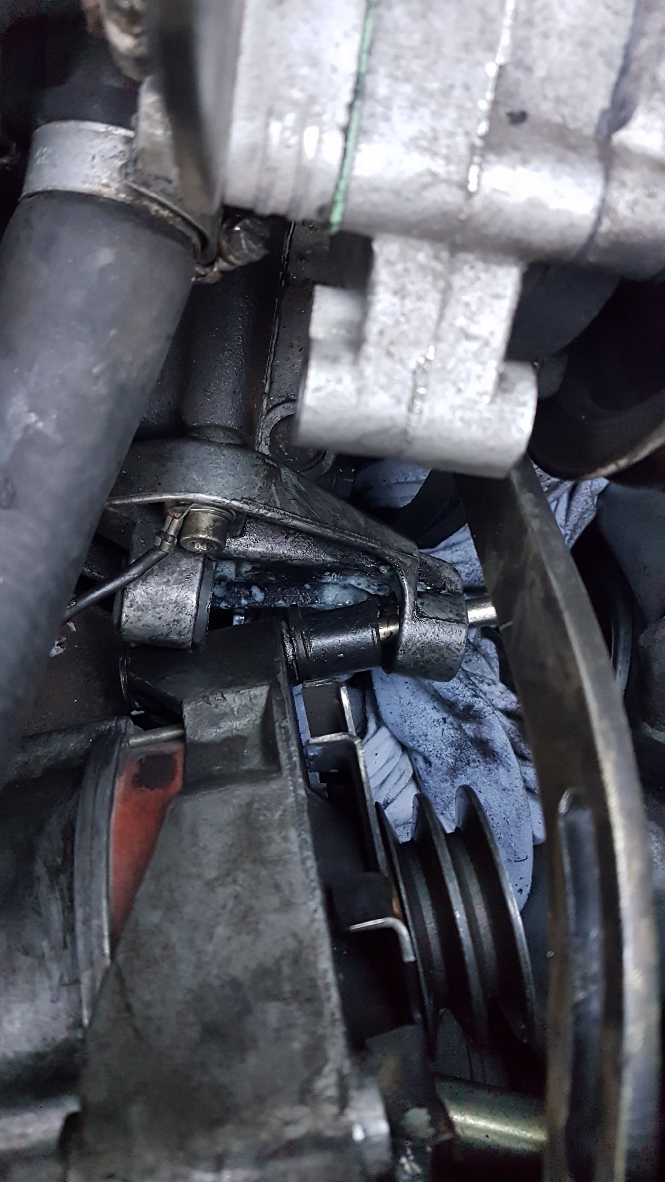

Der Lima ausbau war diffizil....ging aber nach einer weile. Dabei konnte ich mit der gesunden Hand das meiste machen.
Der Einbau war mir auf die Art des ausbaues nicht mehr möglich, also habe ich mir Hilfe geholt. Ein Kfz-Meister von ATU wohnt bei uns im Dorf und da man sich kennt....
Er hat auch einen besseren Lösungsweg gefunden. Er löste die gesamte Limahalterung aus Alu, gehalten von zwei Imbusschrauben 6mm und hopp ging alles recht flott wieder rein. Sowas steht sicher auch im Handbuch?

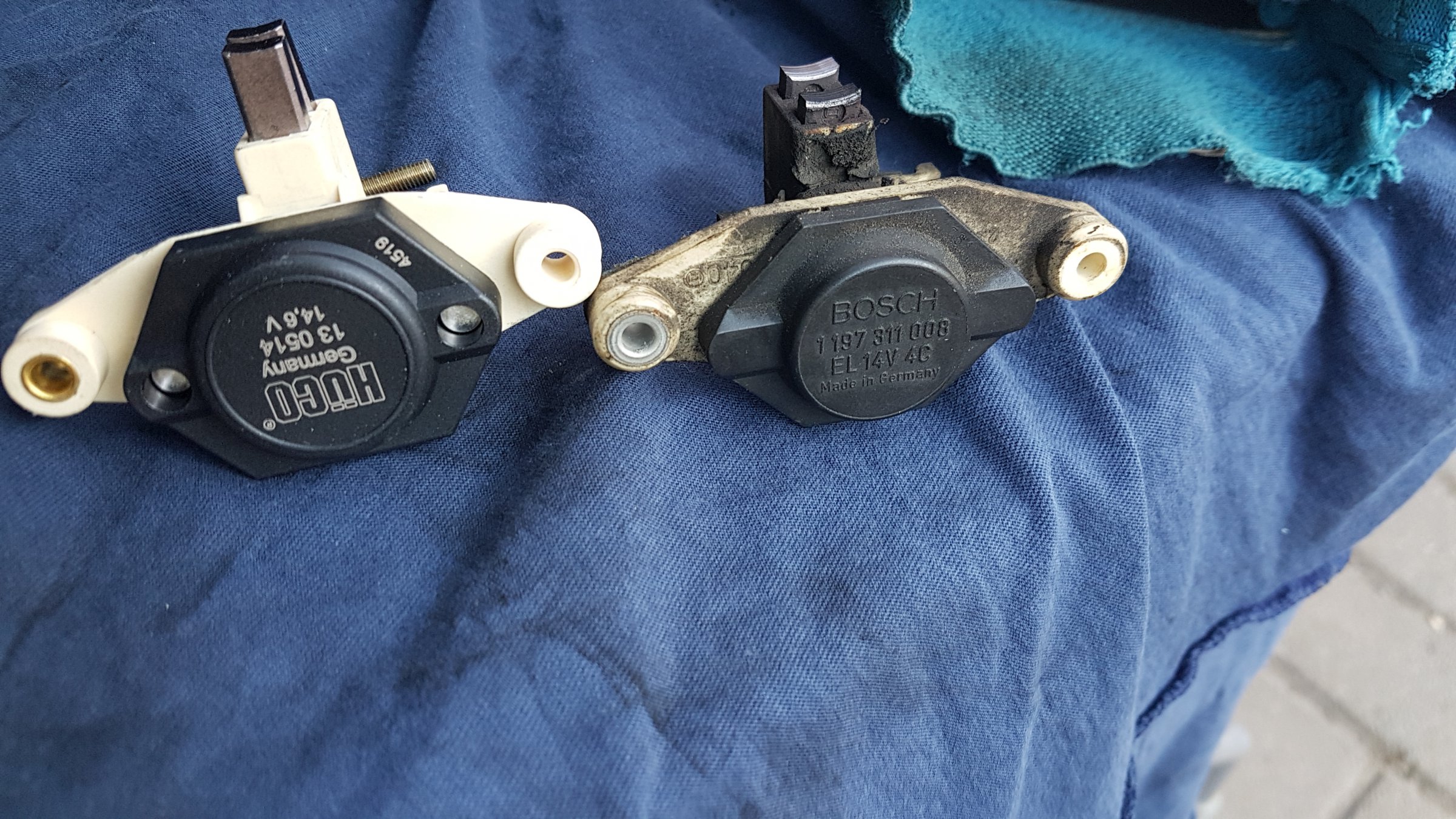

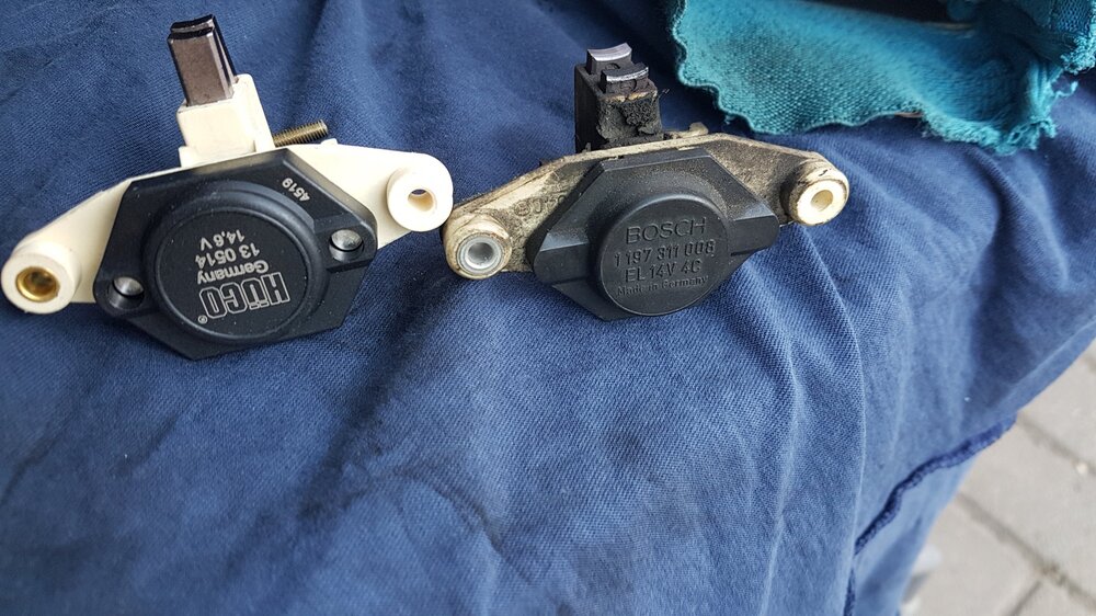

Wie auf den Bildern zu erkennen ist sind die Kohlen am Regler sehr verschlissen.
Die Lima tut wieder ihren Dienst, ich bin heute schon damit unterwegs gewesen.
Feedback:

.... Er löste die gesamte Limahalterung aus Alu, gehalten von zwei Imbusschrauben 6mm und hopp ging alles recht flott wieder rein.
Einenanderen Weg der Montage kenne ich nicht, es sei denn man sägt die horizontale Schraube der LiMa ab :cool:
Und es handelt sich um M8er Schrauben, lösbar mit 6er Inbus.
Spritzwand anbohren oder das Aggregat eben kurz rausnehmen ginge auch :vroam:
Gestern zufällig bein Motoreinbau an dieses Thema gedacht.
Die Schrauben des Limareglers erreicht man auch sehr gut wenn man die Keilriemen abnimmt. Dann kann man ihn sehr weit zurück schwenken.

die Originale hatte ca. 250 tsd drauf und war definitiv hin (6 Jahre Standzeit im Freien). Daraufhin verbaute ich eine Gebrauchte. Diese versah ich (weil ich dachte, es genau zu machen) mit einem neuen Regler. Nur funktionierte er 2 Jahre, ca. 8tsd km ganz gut. Nun leuchtete die Ladekontrolllampe leicht (seit dem Wochenende - Dolomiten Runde :-) mit unerträglichen Temperaturen) und es war dann kein Ladestrom mehr messbar. Zum Glück hatte ich noch den ollen Regler der defekten LiMa. Der ist zwar deutlich verbraucht (aber eben der besagte Bosch Regler). Schnell gewechselt und alles läuft wieder (13,8 V konstant an der Batterie gemessen).

Wie sehen denn die Kohlen aus, waren die der Grund, dass der Regler nicht mehr funktionierte?
Wenn das der Fall sein sollte, kann ich nur Klaus zustimmen - wenn der Kollektor eingelaufen und rau ist, dann ist es kein Wunder, wenn er die neuen Kohlen im Zeitraffer frisst. Nach dieser Laufleistung ist es i.d.R. nicht einfach nur mit einem neuen Regler getan, sondern praktisch unumgänglich, auch den Kollektor wenigstens zu kontrollieren und abzuziehen - wenn das reicht, ansonsten wird wirklich eine professionelle Überholung fällig.
Die Kohlen waren es vielleicht eher nicht. Der Bosch funktioniert (noch).
Der Aftermarket mit den neuen Kohlen ist hinüber ...
... Du schreibst "noch" und das trifft den Sachverhalt, dem Bild nach zu urteilen, ziemlich genau. :redface:
