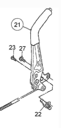

Hey Leute,
habe für euch zugegebenerweise eine vermutlich dumme Frage aber ich bin halt kein Schrauber und...
jetzt zu meiner Frage.
Nach der gestrigen Autowäsche habe ich die Handbremse gelöst und bin losgefahren.
Die Leuchte ist leider nicht erloschen. Konnte machen was ich wollte. Habe ich sie 1 mm
angezogen oder nach links gedrückt ging die Kontrollleuchte aus. Wieder entlastet und an war sie wieder.
Fahrzeug ist ganz normal gefahren. Ist auch nichts heiß geworden oder hat geschliffen.
Was könnte das sein und ist das schwer zu beheben?
Evtl. Kontaktschalter der Handbremse oder Handbremshebel lose?
Habe vorsorglich mal bei Skandix nach einem Kontaktschalter für die Handbremse gesucht aber nichts gefunden
Wäre für Infos dankbar.

Ist die Ersatzteilnummer Saab 4247698
Denke du hast ein Problem am Schalter, Konsole freilegen und Schalter kontrollieren, evtl. nur die Befestigungsschraube lose.
Ansonsten ist die Funktion der Handbremse ok oder rollt der Wagen weg?
Danke Joshy,
Handbremse funktioniert Joshy. Wagen rollt nicht weg und hält fest.
Geht die Konsole leicht zu demontieren?
Ist der Schalter die #22 auf der Explosionszeichnung?
