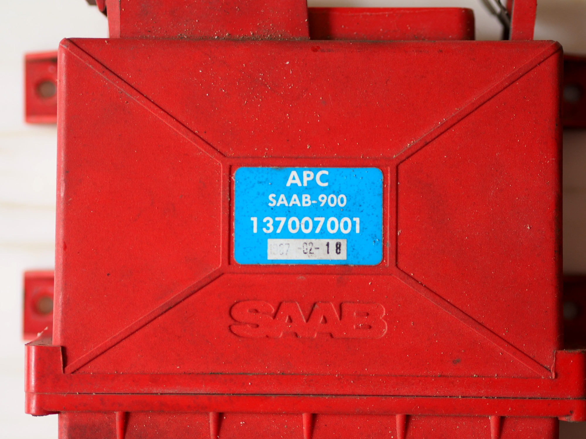

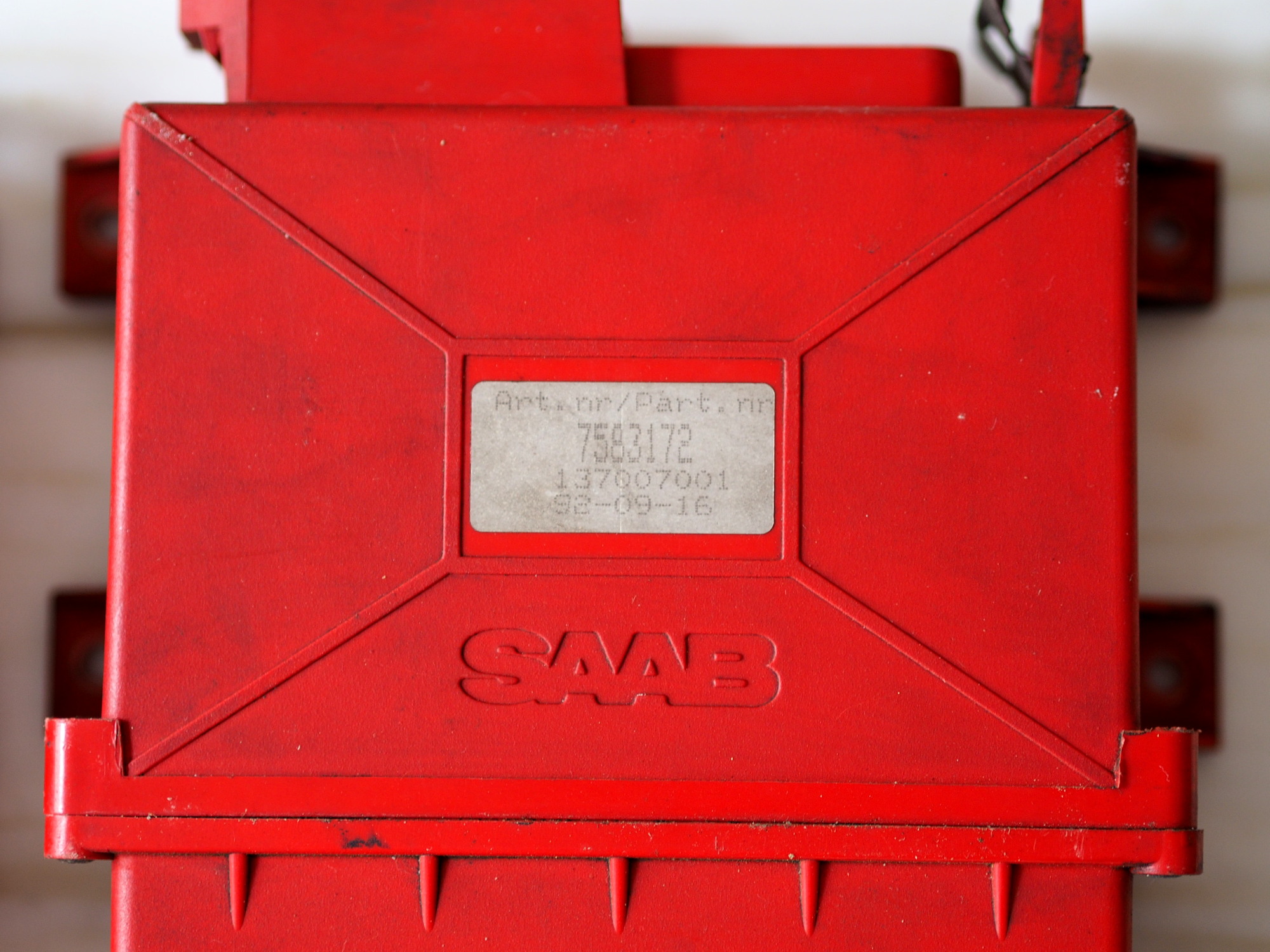

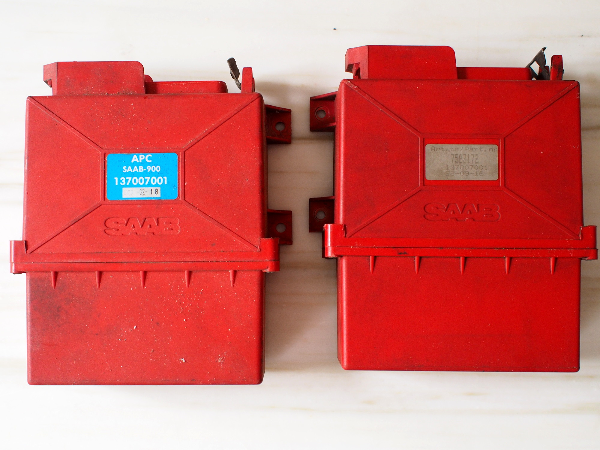

Vor mir liegen zwei APC Einheiten, die ich nur bedingt zuordnen kann. Im Netz habe ich widersprüchliches gefunden - kann evtl. jemand aus dem Forum eine gesicherte Zuordnung, für welche Version/Baujahr vom 900 TU sie passen? Das wäre ein Hit, vielen Dank schonmal. Gruss tobiii apcbox1.thumb.jpg.1c5e31a7496036770329c0d45c42b128.jpg apcbox2.thumb.jpg.a0226ac4043490c3b39d09557df188d4.jpg apcbox3.thumb.jpg.3051e1c3c8ce200e8076de08fec10604.jpg
Links mit Bosch, rechts mit Lucas, würde ich sagen… ansonsten steht das Fabrikationsdatum ja auch in der jeweils untersten Reihe…

137007001 900T16/175hp Man. gearbox 1987-93

sehe ich auch so. laut epc die 175 ps boxen für katalysatorfahrzeuge. sollte in jedem apc-geregeltem 900er mit b202-motor mit kat laufen, bei dem die box vorne links ueber dem kotfluegel befestigt ist.
Bei identischer (Zubehör-)Teilenummer :confused: Nee Boris, eher nicht. :rolleyes:
Die 137 007 001 ist, wie schon o.g., eine 175er Box, und lt. Unterlagen für alle T16 '87-. In 1990 kostete das Ding freundliche 1.561,50 DM.
Auf der zweiten Box sehen wir gleich noch die (Serien-)Teilenummer, unter der die Box ab MY '90 auch im EPC direkt gelistet ist.
Beide Einheiten sind wohl identisch, tragen die gleiche Kit-Nr.:
für Saab 900 T16 ab MJ87- mit Kat und Schaltgetriebe
org. Saab No. Tuningsatz „Red Box 137007 001“ (Kit 1.561,50 DM - 1992).
