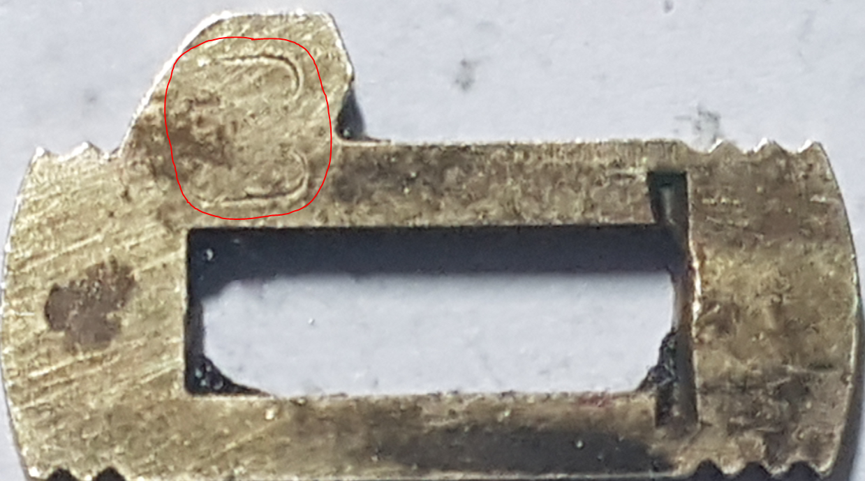

Die Blättchen sind alle beschriftet bzw. mit einer eingestanzten Zahl versehen. Es gibt 60, 61, 62, 63 (nach Häufigkeit: 61, 63, 60, 62 - manche Schlösser haben nur drei verschiedene!).
Danke, sehr schöne Beschreibung, wobei die "60er" Blättchen zumindest bei mir mäßig beschriftet sind:redface:

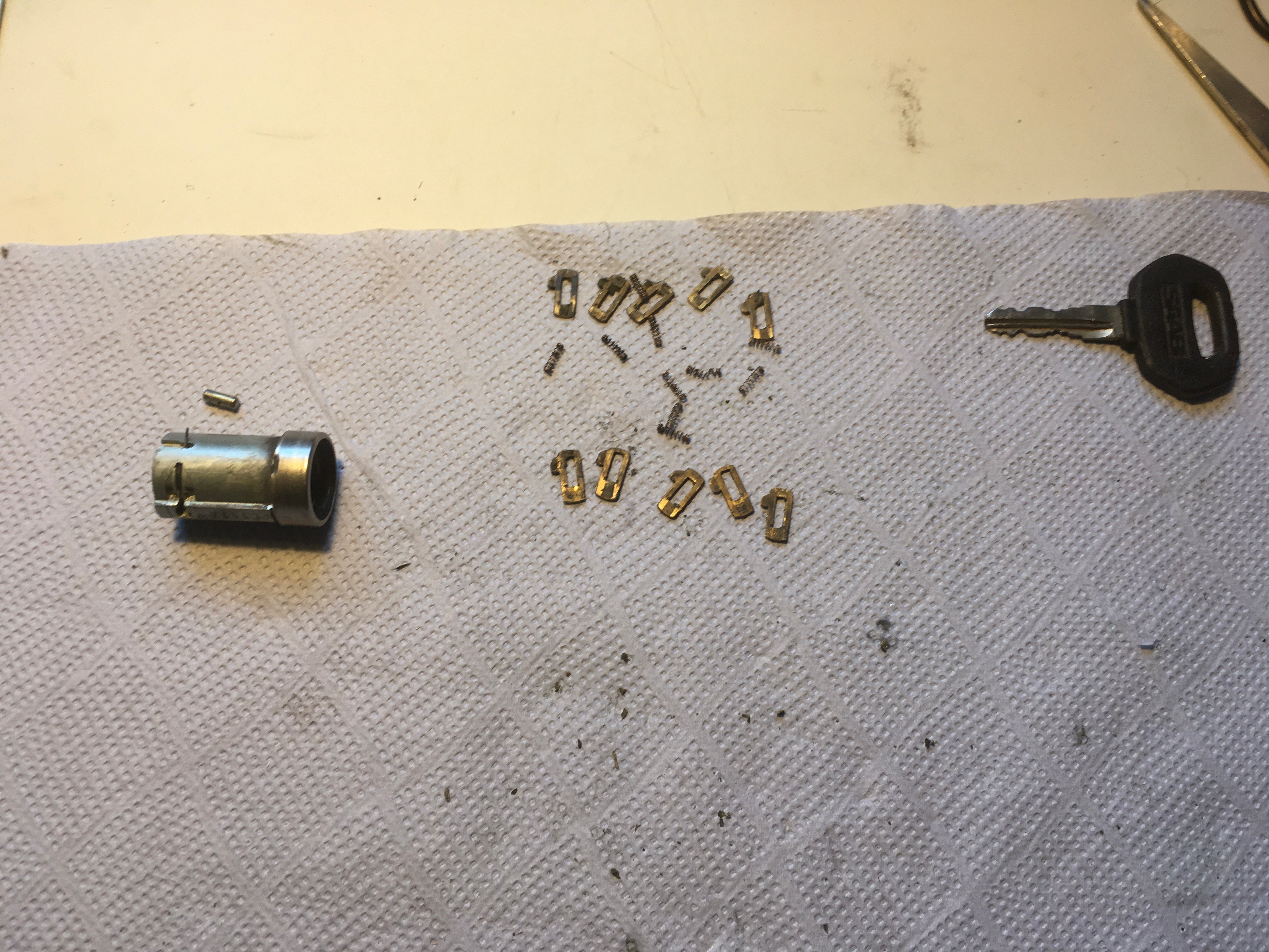

Schritt vier: Reinigen
Die einzelnen Schließblättchen alle rausziehen (Reihenfolge merken:smile:
Dazu habe ich mir eine Merkhilfe gebastelt,
- ausdrucken in DIN A4
- Blättchen in der richtigen Reihenfolge ablegen
- Nummern notieren
Dann kann man die entsprechende Schlossnummer beliebig oft duplizieren, die Schlossnummer am besten auch dem Fahrzeug (z. B. Serviceheft) zuordnen.
