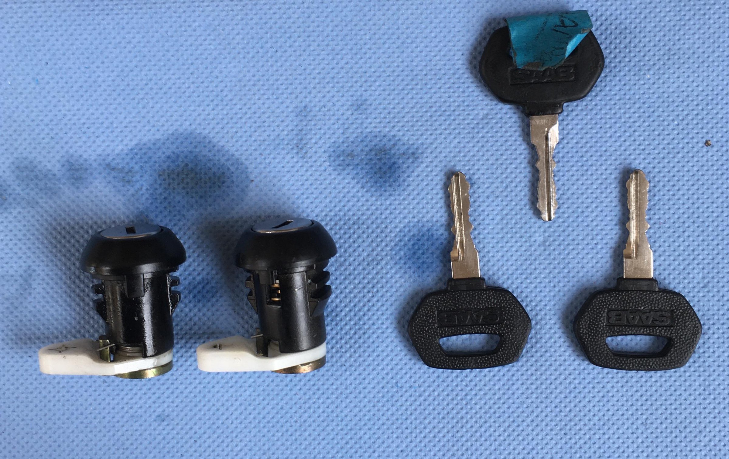

Die Reste einer Bastelarbeit. Endlich wieder ein Schließzylinder, dessen Öffnungsplättchen wieder schließt.
Nebenbei, alleine das Reinigen und Neueinfetten hat sehr viel gebracht.

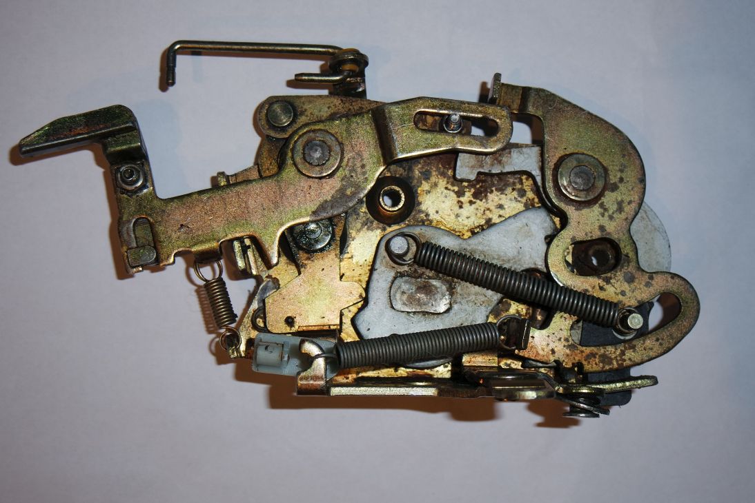

Und für den, den es interessiert; so sieht das Schloss ausSchlossSaab900_.thumb.jpg.1606c82a0e7cbc36e6bcd9c9a4ce75ec.jpg
Mußte ich mal aus leidvoller Erfahrung ausbauen - Tür ließ sich nicht mehr öffnen.
