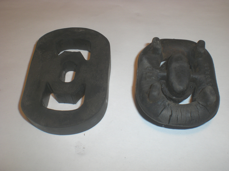

Ja, scheint mittlerweile tatsächlich so zu sein, daß man die alten Dinger möglichst nicht entsorgen sollte. 10 Jahre alte Gummis sind unterm Strich haltbarer als der Kram, den man momentan als Neuteil bekommt. Alternativ halt die vom Saabcommander. Habe damit aber noch keine eigenen Erfahrungen. Müßte mich mal aufraffen und die Dinger unters Auto bauen.
Links Saabgummi, 24 Jahre alt, rechts ATU-Gummi, 2 Jahre alt:
Leider sehe alle "neuen" Haltegummis nach kürzester Zeit so aus, egal woher.
