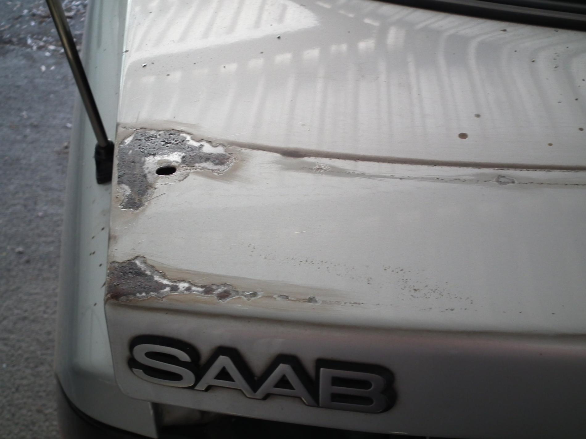

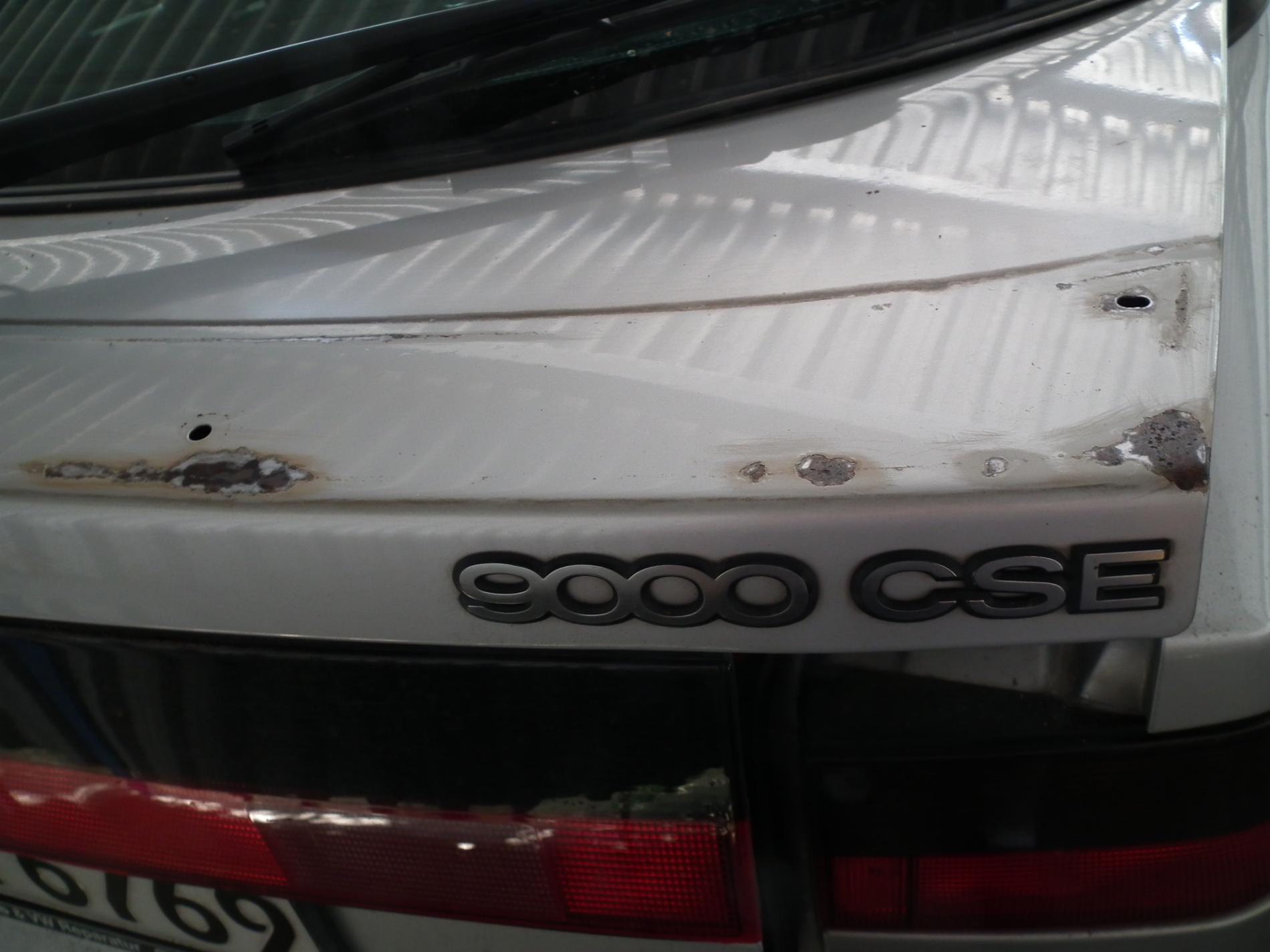

Bei der Gelegenheit habe ich mal unter den Spoiler geschaut und auch dort grient mich der Rost an :mad:
Hier mit dem Rost unter dem Spoiler der Kofferraumklappe Auge in Auge :frown:
Wieso rostet es dort der Art ?
Hat jemand eine gute Idee dazu was tun ?

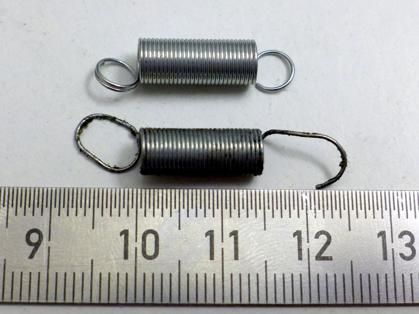

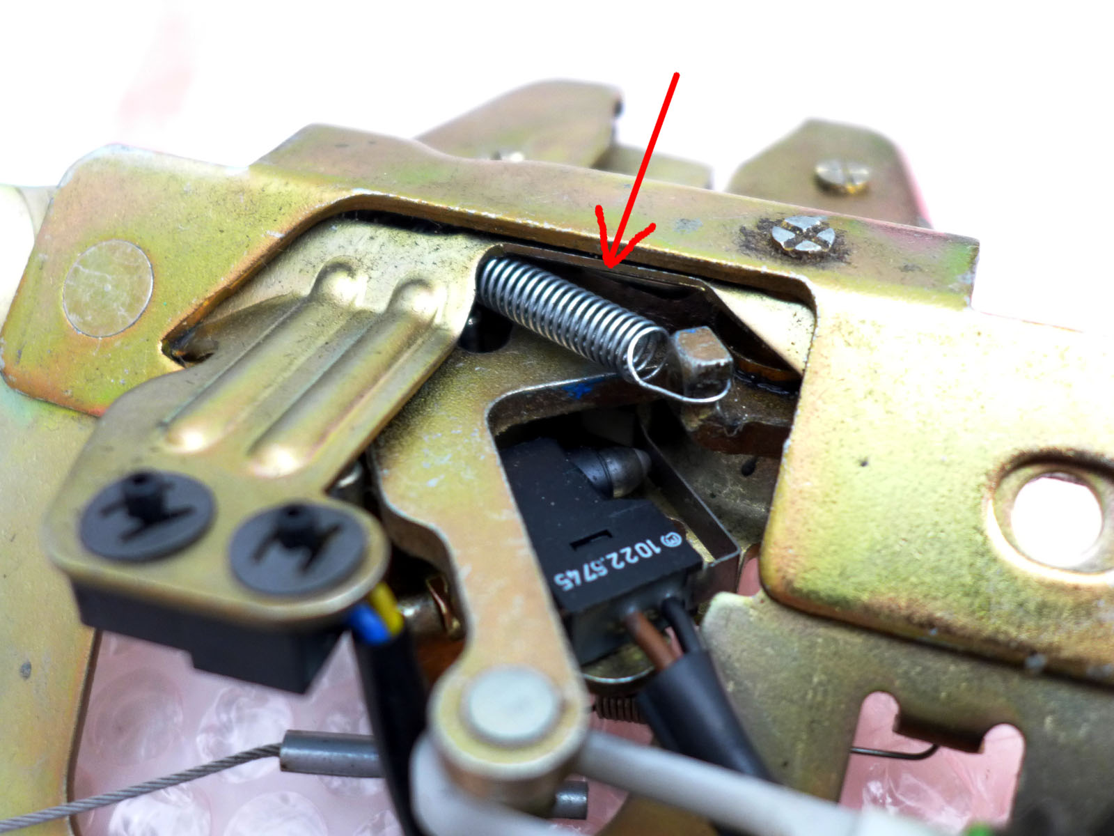

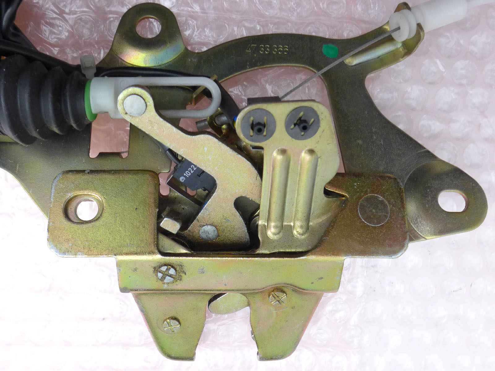

Das habe ich gerade in meinem Teilefundus entdeckt. Hoffe, es hilft! Ansonsten PN...
Beste Grüße
Trizz
Bearbeitet von Trizz
Super Danke, das Foto uploadfromtaptalk ist das was ich suche.
Genau die Zugfeder die dort zu sehen ist, benötige ich.
Ist diese von der Zugkraft und den Abmessungen mit der anderen ähnlich ?
Unterscheiden sich nur die Enden ?
Erst war das verdammte Ding gebrochen und nun ist sie ganz verschwunden.
Weiß jemand, ob es diese irgendwo gibt oder hat jemand eine Teilenummer ?
Oder einfach wieder selbst was basteln - danke vielmals :ciao:

Dann hat mich in # 5 mein Gedächtnis getrogen:
im Kastenschloß keine Spiralbandfeder, sondern eine (relativ) deutlich stärkere (im Vergleich zu der im ersten Bild) Schraubenfeder mit 2 runden Ösen, von denen ich wohl dann eine wieder neu gebogen habe.

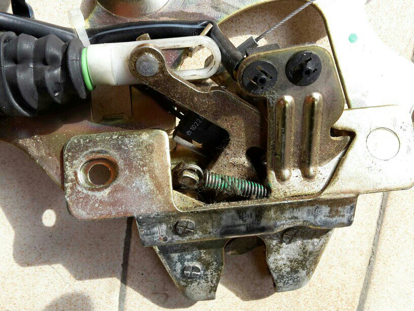

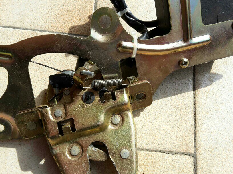

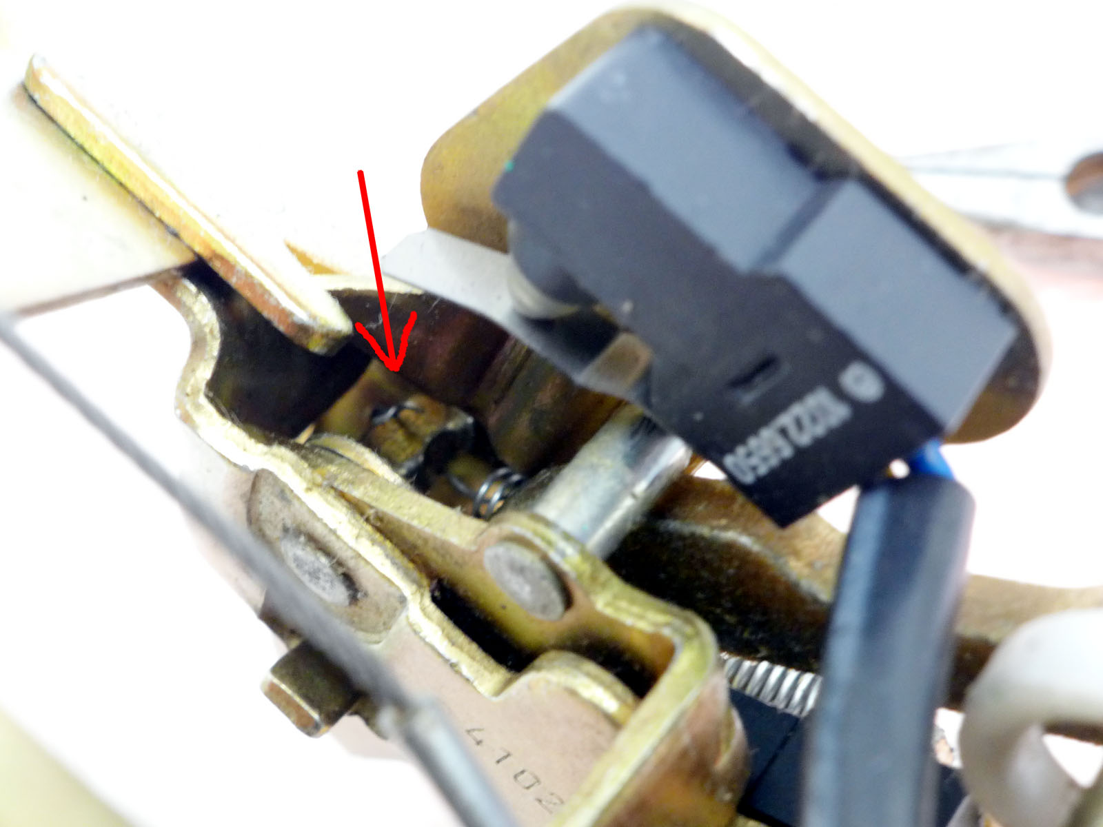

Jetzt hat mich auch der Federtod im Heckklappenschloss ereilt. Sieht man daran, dass hier (Bild 1) keine Feder mehr an der Heckklappe sichtbar ist. Habe ein gebrauchtes Schloss eingebaut. Aber ich kannte den Thread hier und wollte eine Reparatur des kaputten mit der der Teilenummer 47 33 366 (Bild 2) versuchen weil einige hier es ja wohl einige auch geschafft haben.
Ich hatte nur eine Zugfeder aus einem Baumarktsortiment zur Hand. Es hat funktioniert die einzubauen und das Schloss geht wieder, allerdings etwas behäbiger weil die Feder nicht so stark wie die originale ist. Unten steht wie stark die Originale vermutlich ist. Hier eine kurze Anleitung und Bilder:
  • Es passt keine Feder die Dicker als 5,5mm ist. Genau so eine hatte ich und die gerade so rein und die originale scheint auch so zu sein.

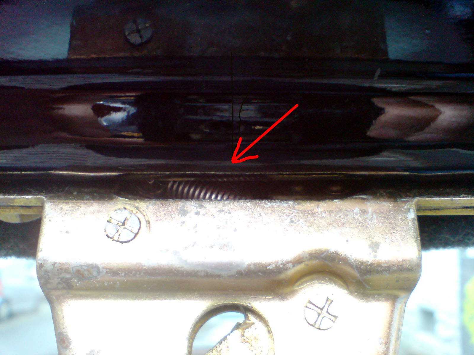

  • Im nicht zugänglichen Teil des Schlosses muss die Feder über einen Pin drüber. Das geht nur durch von der Seite einhängen. Dazu ein Ende der Feder zu einem Haken aufbiegen, Der Haken darf nicht rund sein sondern muss ca. 2x so lang sein wie die Feder dick ist. Das einhängen von der Seite kann man am leicht zugänglichen Pin ausprobieren, die sehen gleich groß aus (Bild 4).
  • Die Feder dann am anderen Ende mit einer langen und dünnen Spitzzange fassen – Pinzette geht vielleicht auch – und am Pin einhaken. Dazu das Schloss im geöffneten Zustand festhalten dann ist der Pin am nächsten an der offenen Seite.
  • Die Feder von hier (Bild 4) reinfummeln und von hier (Bild 5) schauen das der Haken über den Pin kommt.
  • Wenn die Feder innen am Pin hängt nur noch das andere Ender der Feder außen über den gut zugänglichen Pin schieben.

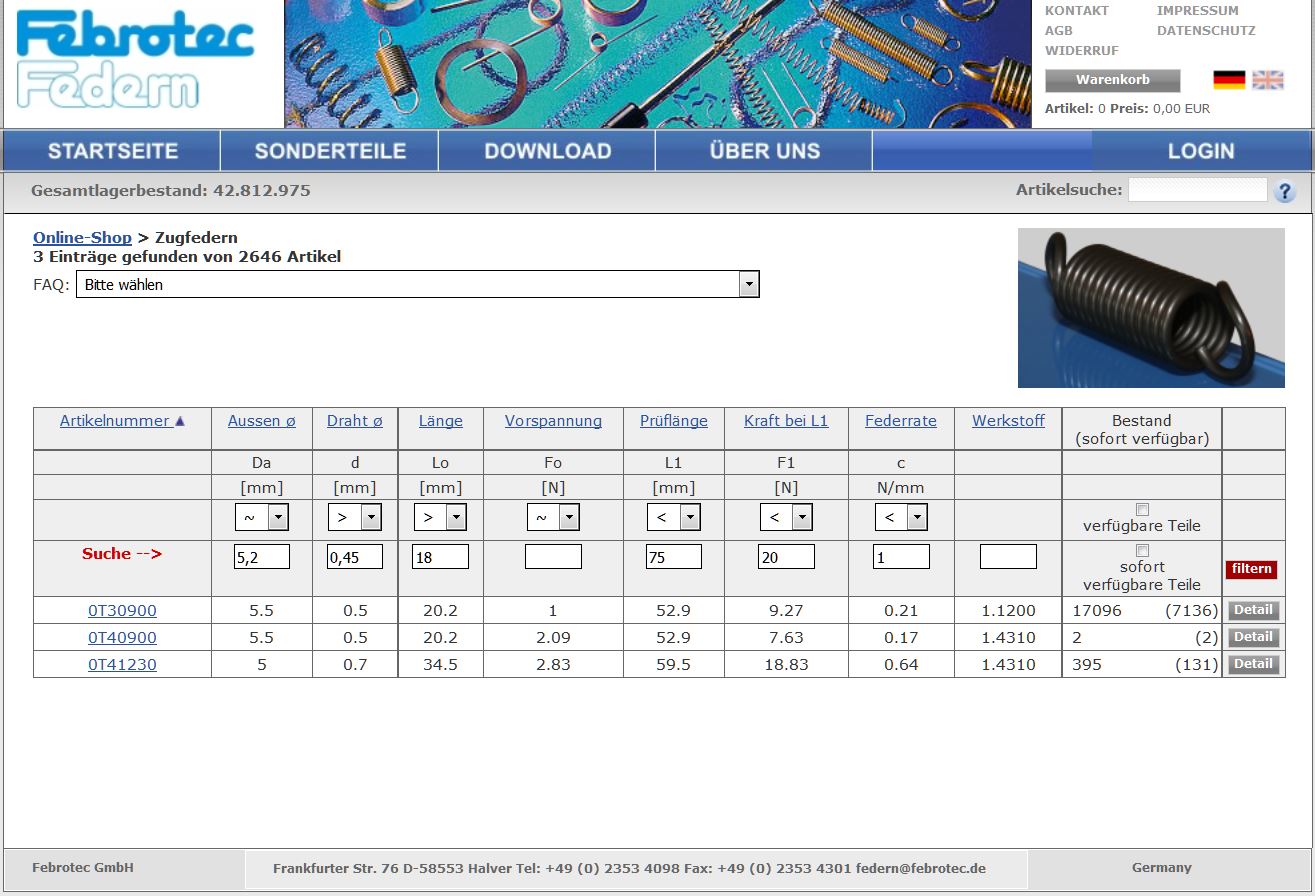

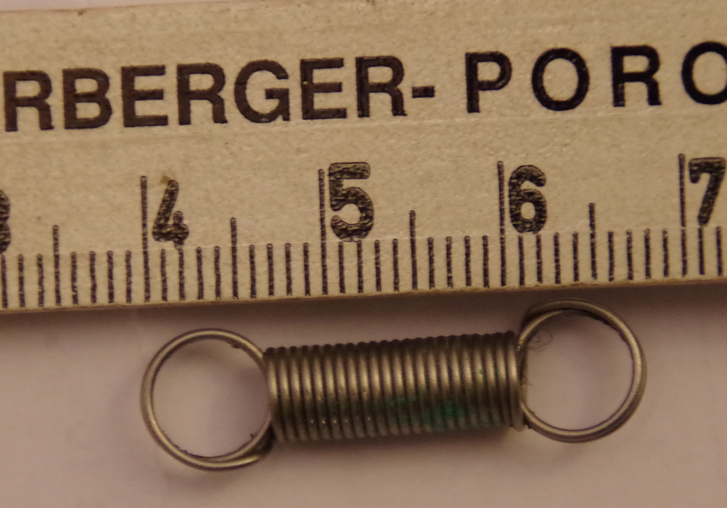

Es wurde ja nach der Größe und Kraft der Feder gefragt:
Maximaler Außendurchmesser 5,5 mm, Kürzeste Länge eingebaut ca. 40 mm, Längste Länge eingebaut ca. 53 mm
Feder im ungespannten Zustand sollte inklusive der beiden Augen an den Enden (vor dem aufbiegen) ca. 25 mm lang sein. Augen sind dabei gleich dem Federdurchmesser.
Drahtdurchmesser bei meiner Feder die etwas zu schwach ist 0,50 mm, die Originalfeder sieht nach 0,55 – 0,60 mm aus.
Meine etwas zu schwache Feder hat folgende Werte - mit einer einfachen Federwaage gemessen:
Vorspannung 0,5 N (Die Kraft muss man dranhängen damit die Feder sich anfängt zu längen)
Beim ziehen auf 55 mm Länge (Prüflänge) ist die (Prüf-)spannung 4,5 N
Wenn ich eine Feder kaufen wollte, dann würde ich eine von denen hier (Bild 6) nehmen, vermutlich die zweite von oben. Die hat die gleichen Abmessungen wie meine, ist aber ca. 60 % stärker und aus Edelstahl (1.4310). Die aus 1.200 sind unbehandelt und dürften schnell rosten und dann brechen. Bei der noch stärkeren weiss ich nicht ob der Motor die noch ziehen kann.
