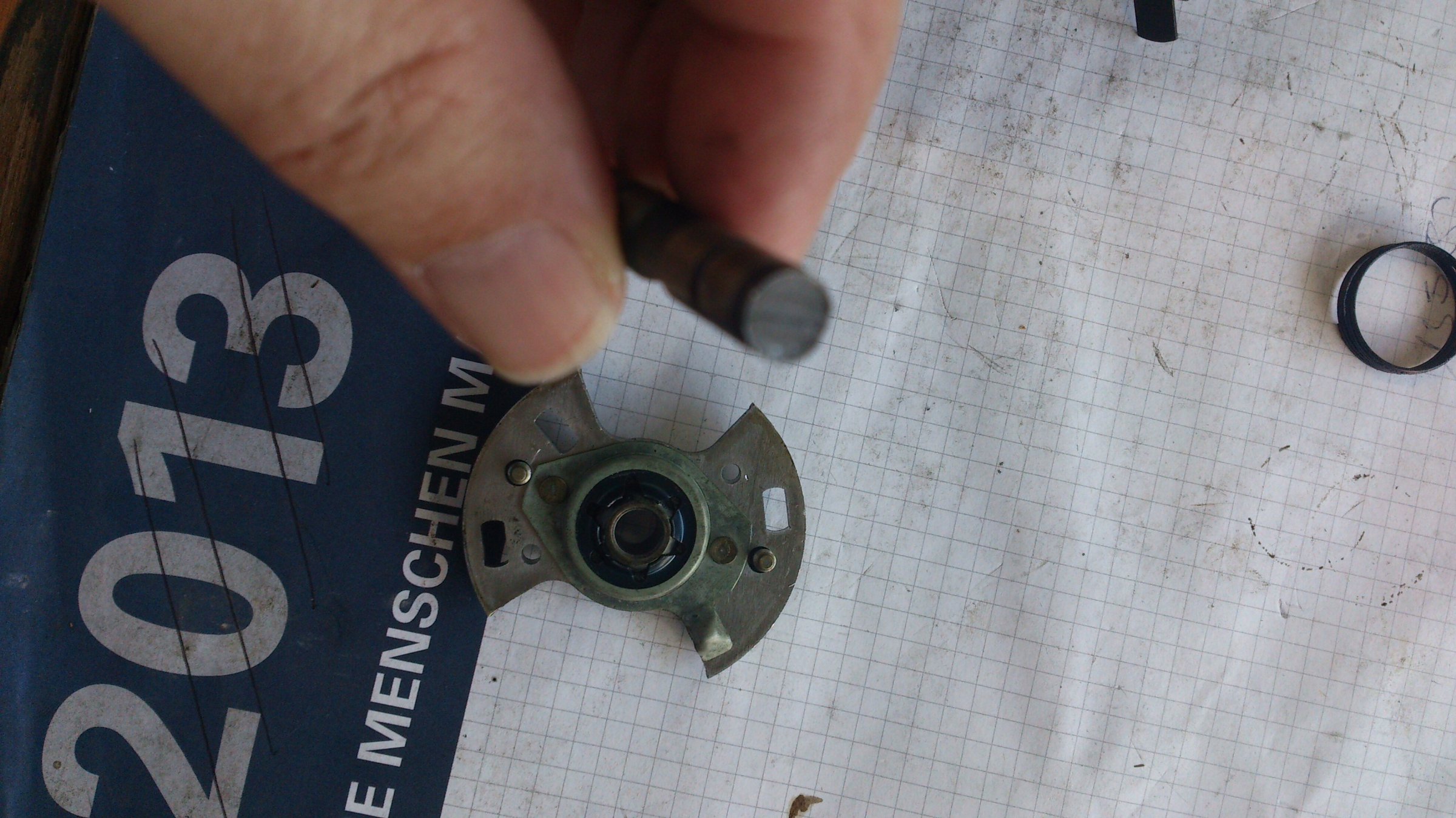

Die Welle war zu keinem Zeitpunkt fest und hatte auch kein Spiel. Foto der gebrochenen Welle anbei:
image.thumb.jpg.289623423220192e1009150cb564b794.jpg image.jpg.03283ef03ecf7e0f25f9aacaf15b4bb2.jpg

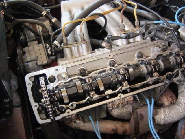

Die Nockenwelle im Kopf in eingebautem Zustand. Die zweite gerissene Welle sah im Rissbild genauso aus wie die erste. Der Schaden entsteht im Betrieb, nach 10- 200km Fahrtbetrieb. Beim Zusammenbau luft alles einwandfrei, Ventilspiel passt, Zündzeitpunkt auch. Der Wagen lief ja am Samstagabend 50km einwandfrei und der dritte Schaden passierte 4km nach Fahrtbeginn ohne Vorankündigung- zumindest habe ich bevor sich ie Zündverteilerwelle verabschiedete, nichts ungewöhliches gehört...
Schade, die Bilder sind leider unscharf....Und die Verteilerlagerung ist nicht zu erkennen.
Was mir aufgefallen ist:
  • Die Lagerdeckel der Nockwelle sind vertauscht, links beginnend mit 1 dann kommt eine 3! --> Komisch?
  • Das letzte Lager vor dem Verteiler sieht auf dem Foto nich konzentrisch zur Nockenwelle aus. (Kann aber täuschen)

Hallo moto, die Bilder sind nach dem ersten Schaden enstanden und deshalb kann ich keine besseren nachreichen. Die Theorie mit dem verkehrt herum aufgesetzten Zündverteiler dürfte für den ersten Schaden zutreffen. Obwohl die beiden Nocken symmetrisch aussehen, sind diese leicht außermittig versetzt und somit wurde der Zündverteiler um 180Grad verkehrt herum aufgesetzt. Aber dieses erklärt Schaden 2 und 3 nicht, da hier der Zündverteiler korrekt verbaut wurde und die Wellen jeweils freigängig waren. Der Schaden passierte jedesmal im Standgas, vor dem Anfahren...
Kurz eine Detailfrage: Ist die Verbindung Nockenwelle Zündverteiler tatsächlich so konstruiert, dass man das um 180 Grad verdreht zusammenbauen kann? Passt dann der Ventildeckel noch auf seine Schraubpunkte? Das wäre ja eine bitterböse Falle. Falsch zusammengebaut, dürfte der Motor doch garnicht anspringen? Oder hab ich einen Denkfehler?
Die Nocken im Bild 2 von meinem Eingangspost können tatsächlich verkehrt montiert werden. Sie sehen symmetrisch aus, sind es aber nicht wirklich. Einer ist etwas mehr zur Mitte hin zentriert. Könnte man als Falle bezeichnen....#31 scheint der Ursache nahe zu kommen...
