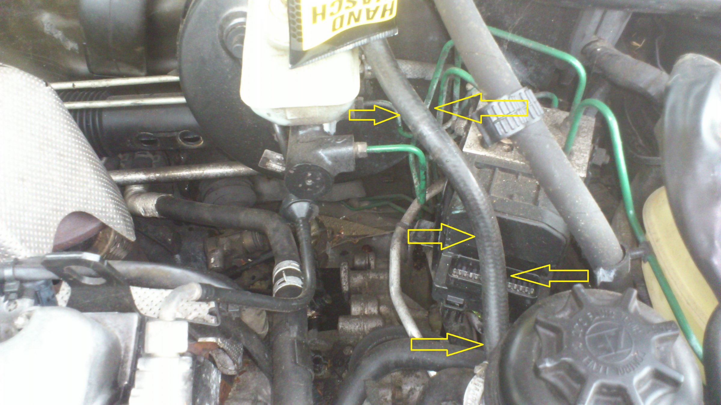

aus einem diesel
und auch wie beim benziner der einzige :smile::smile:
Bearbeitet von majoja02
aus einem diesel
[ATTACH]97607[/ATTACH]
Welchen meinst du denn jetzt?:confused:
Er hat den Schlauch mit Pfeilen markiert.
Ansonsten nochmal ne Wegbeschreibung:
Der Schlauch ist unten mittig / zur Seite raus gehend am Servoflüssigkeitsbehälter angeschlossen. Wenn man ihm folgt, verläuft er am ABS-Block vorbei, geht über den Bremskraftverstärker und taucht hinter diesem herab an die Servolenkung, wo er an einem Anschluß angeschlossen ist.
