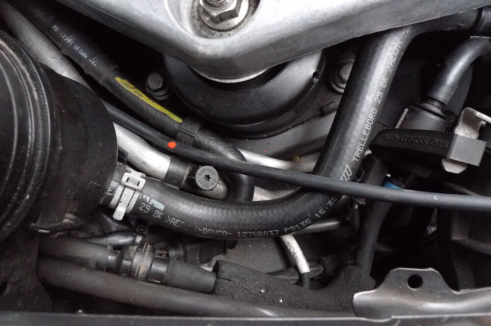

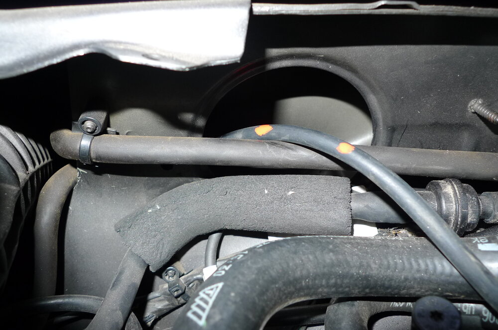

Nein natürlich nicht, sind mit einer einzigen M13 Schraube am Ventildeckel angebracht, daher leicht zu lösen. Ich habe sie kurz angehoben weil ich dieses weiße Ventil gefunden habe, was dort lose herumlag.
Ich gehe davon aus, dass Umbau vom 2002er zum 2004er Motor die Drosselklappe etc. auch vom 2004er Motor genommen wurde, so dass man das weiße Ventil nicht mehr gebraucht hat und es dort liegengeblieben ist.
Hat jemand eine Zeichnung wie die geänderte KGE bzw. Drosselklappe ab 2004 auszusehen hat?
Im Anhang findest du eine Gegenüberstellung der KGE's. Auf deinen Fotos sieht das sehr danach aus, als ob versucht worden ist das PCV6-Kit wie für Motoren bis MJ04 an deinem Motor zu verbauen. Das kann so nicht funktionieren. Es sieht so aus, als hätte dein Öleinfüllstutzen noch einen Anschluss und ein Schlauch steckt drauf, ist das so? Kommt direkt vor deiner Drosselklappe ein Schlauch mit weißem Rückschlagventil von unten von der Ölfalle nach oben und ist an einem Anschluss der Drosselklappe angesteckt? Wenn ja, dann hast du eine Drosselklappe für Motoren ab MJ2004.

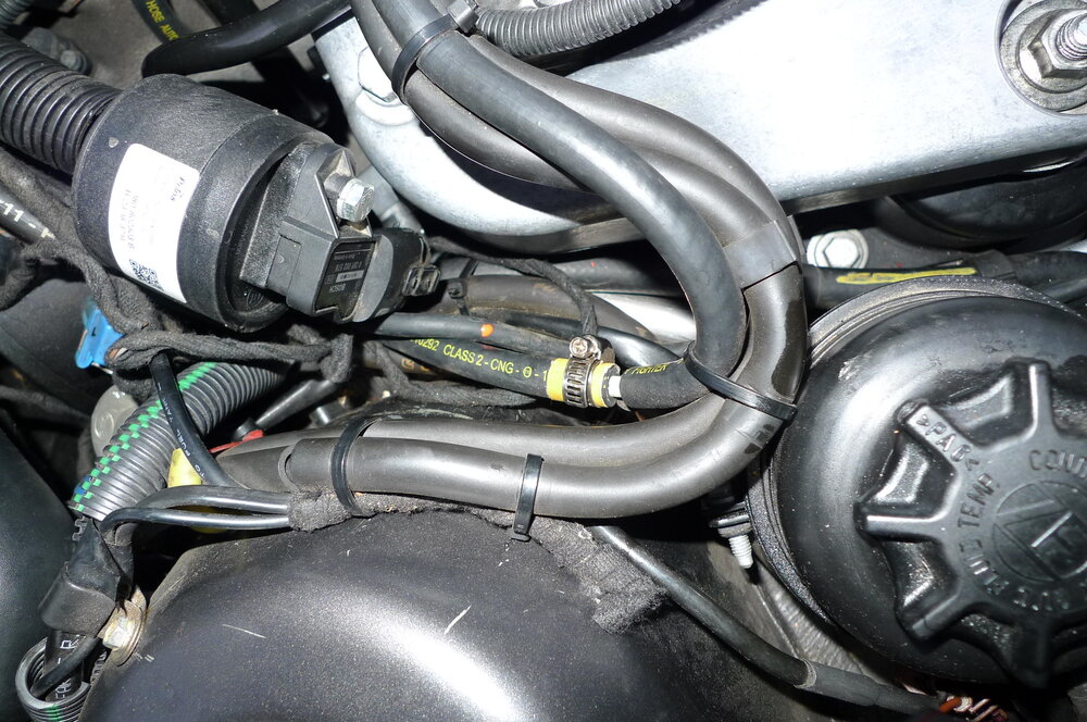

Jetzt muss ich auch mal nachfragen. Meiner ist von 2003, hat aber beim Vorbesitzer einen ATM bekommen. Woran erkenne ich jetzt, ob der Block vor oder nach 2004 ist?
Ich weiß nämlich nicht, ob der nur den Block bekommen hat und die ganze Peripherie vom alten Motor verwendet hat. Ich hab mir schon ein PCV6 Kit besorgt. Das brauche ich ja dann nicht, wenn der ATM nach 2004 ist.
Guck in meine pdf. Versuche Charakteristika der KGE-Verschlauchung wiederzufinden. Im Zweifelsfall nehme die Verkleidung über der Drosseklappe ab und mache Fotos vom Bereich links neben dem Öleinfüllstutzen und im Bereich des Anschlusses am Ventildeckel sowie den Bereich zwischen Ventildeckel und Drosselklappe.

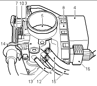

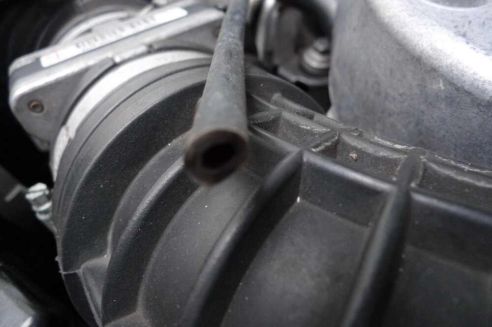

Ich habe ein Foto der Drosseklappe ab MJ2004 mit den geänderten Anschlüssen, der untere wo der Schlauch abgerutscht ist, das ist der von der Ölfalle zur Stelle nach DK, der kleine darüber ist vor DK, dort ist der entsprechende Anschluss für das Magnetventil zur Ansteuerung des Bypassventils. [mention=6419]kauftnix[/mention]: Sieht deine DK in dem Bereich auch so aus?
Wo haben Motoren vor MJ2004 eigentlich diesen Anschluss?
EDIT: Die Perspektive täuscht, 12 und 13 auf der Skizze entsprechen den beiden übereinanderliegenden auf dem Foto.

[mention=6419]kauftnix[/mention]: Ich habe mir dein Foto weiter oben noch einmal angesehen, der schräge Anschluss verrät, dass du die alte DK hast, dazu sieht es so aus, als ob Material aus dem PCV-Kit 6 verbaut worden ist, z.B. das T-Stück, Rückschlagventile und der Öleinfüllstutzen mit dem Schlauchanschluss. Dazu hast du aber den neuen Block, den neuen Ventildeckel mit geändertem Anschluss und zwangsweise auch die neue Ölfalle (sonst wäre dein Block offen).
Diesen wilden Mix würde ich beheben, das ist was völlig Unerprobtes und könnte längerfristig zu Ärger führen! Bei dir geht eine Leitung vom Ventildeckel nach unten zur Ölfalle, das kann so bleiben, das muss so. Dann gibt es die Leitung von der Ölfalle zum Verdichtereintritt. Da ist bei dir jetzt noch das T-Stück mit dem Abzweig zum Öleinfüllstutzen dran. Ich würde mir das Schlauchmaterial der Motoren ab 2004 besorgen und alle PCV6-Kit-Schläuche und Rückschlagventile rausschmeißen, um so nahe wie möglich an die Konfiguration zu kommen, die deinem Grundmotor ab 2004 entspricht.
Was bleibt ist die Drosselklappe. Die passt eigentlich nicht. Versuche mal bitte nachzuvollziehen, ob der Ausgang der Ölfalle, die bei Motoren ab 2004 für den Anschluss an die Drosselklappe vorgesehen ist, an den Anschluss Nr. 12 (siehe Skizze oben) gebastelt ist (incl. neuem Rückschlagventil). Denn das alte Zeug lag ja lose rum. Wenn ja, ist das zumindest so wie vorgesehen, auch wenn der Querschnitt des Anschlusses der Drosselklappe dann immer noch zu klein ist, wenn man ihn mit der späteren Drosselklappenvariante vergleicht.

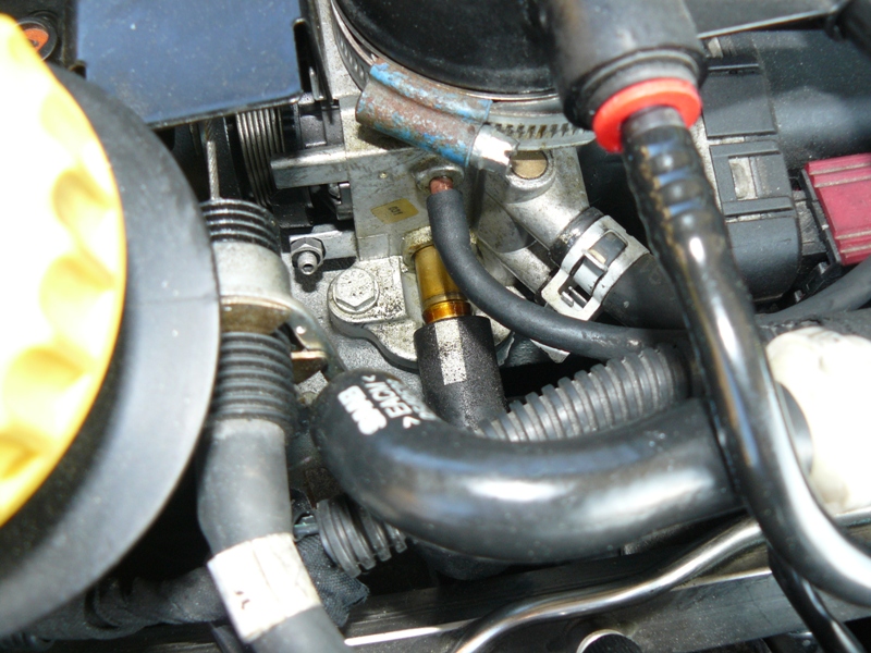

Kam erst gestern dazu mal wieder unter die Haube zu schauen. Danke nochmal für dein pdf und dein Foto. AN meiner DK geht nur ein dünner Schlauch rein.
Nicht 2 übereinander wie bei dir. Und an dem Nippel am Ventildeckel zweigt der dünnen Schlauch ab, der zur DK geht.
Das ist dann eindeutig vor 2004, oder?
Und demnach sollte ich mein PCV6 Kit demnächst verbauen.

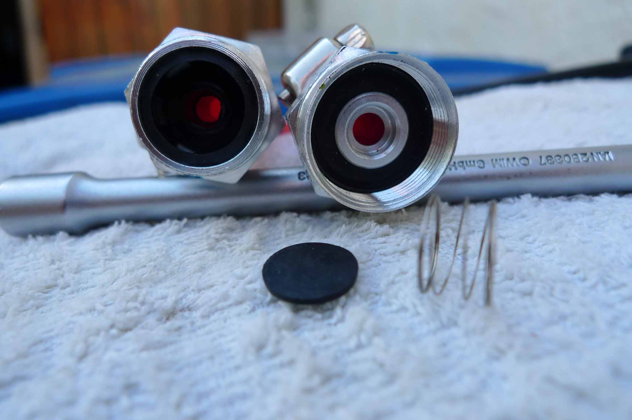

@ ralfthorsten. Von den in #37(Sven) genannten Ventilen hatte ich eine Handvoll gekauft, zumindest eins war offensichtlich defekt, die Dinger sehen vom äusseren Eindruck her qualitätvoll aus, kann man ja aufschrauben,- im Inneren ist da eine (m.E. zu dünne) Scheibe, die in meinem Fall verkantet war und somit das ganze nicht funktionierte. Mir wäre an dieser Stelle eine Kolbenform lieber, von einer Weiterverwendung habe ich dann Abstand genommen.

das war eine Order bei ebi. Mal sehen ob sich so ein Ding noch in der Werkstatt findet, gerne gibts dann Fotos von den Innereien.
So, da haben wir den Kandidaten, die Scheibe ist aus Gummi oder vergleichbarem. Habe es nach dem Foto wieder zusammengeschraubt, das Ding hat den Pustetest auch bestanden, ob das allerdings für einen zuverlässigen Betrieb im Auto ausreicht...???

wird das Gummiplättchen irgendwie geführt oder ist das nur zufällig in der Mitte eingebaut? Dem Gewinde nach abgeschätzt ist das die kurze Ausführung der Ventile?
Ja, irgendwie ist das passende Wort. Nun, die Scheibe ist in Einbauposition seitlich kaum geführt, da ist rundherum genug Spielraum, die Feder soll es wohl auf Position halten. Wobei hier zu bemerken ist, dass die Kontaktzonen derselben nicht parallel sind. Das Foto ist leider an dieser Stelle unscharf. Kurz oder lang? ich weiß es leider nicht.
