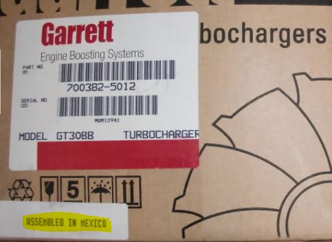

Und ob ein Garrett aus Mexico besser ist...wag ich zu bezweifeln.
Wenn das Produkt in Deutschland zusammengesetzt wurde,
kann der Hersteller dies durch die Angabe „Assembled in
Germany“ zum Ausdruck bringen.-von der IHK - Gesetzestext
bedeutet: assembled in mexico heisst auch nur - zusammengebaut in Mex, kann auch in China manufactured sein
