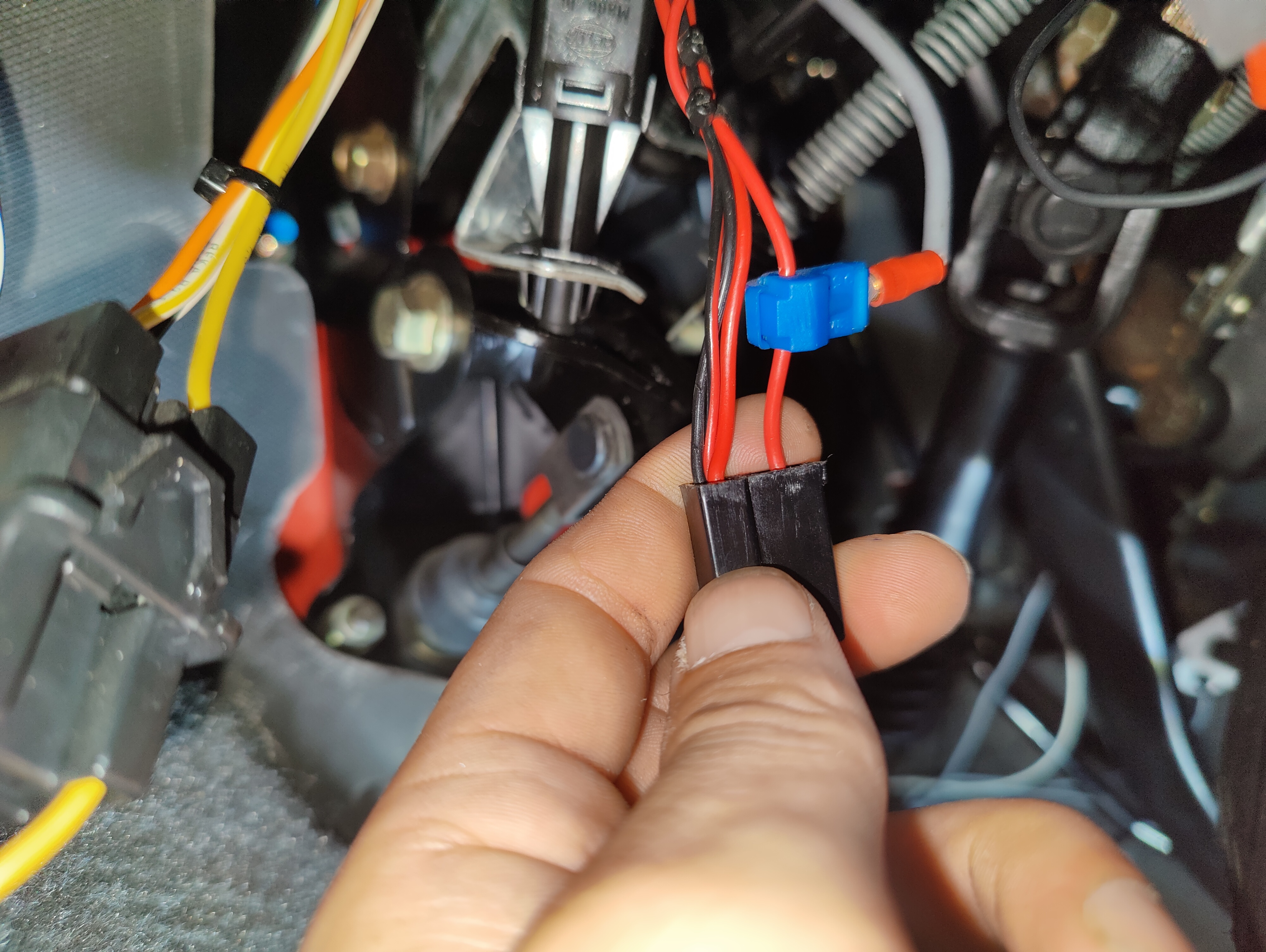

Das Rotweise Kabel geht über in einem Roten kabel. An dem Stecker befinden sich ein paar rote Kabel. Habe ein Bild gemacht.

- rotes Kabel für den Kontak Strom draufgegeben und Masse am Hauptpunkt Bemslicht leuchtet.IMG20240720152433.thumb.jpg.29c696893844f14de06654d85dd19f66.jpg

Du hast an dem Stecker auf dem Bild Strom gegeben, also die beiden Kabel vom Stecker miteinander verbunden? So wie turbo9000 in #89 es geraten hat.
Und dann hat das Bremslicht geleuchtet?
(Der blaue Verbinder auf dem Bild ist sicherlich nicht original. Da hat wohl irgendjemand mal "Dauerplus" geklaut. Aber das sollte mit Deinem Problem eigentlich nichts zu tun haben.)
Hallo Jogi nein ich habe von hinten das Kabel rausgesucht welches an das Bremslicht geht und dort Strom draufgegeben. Schalter war gebrückt
Wie gesagt, wir gehen das dann mal remote nochmal sauber von vorn nach hinten durch. Wird schon werden.
Nein Jogo hat es nicht. Ich habe hinten beim Kabel für den Kontakt Strom gegeben dan hat es geleuchtet.
