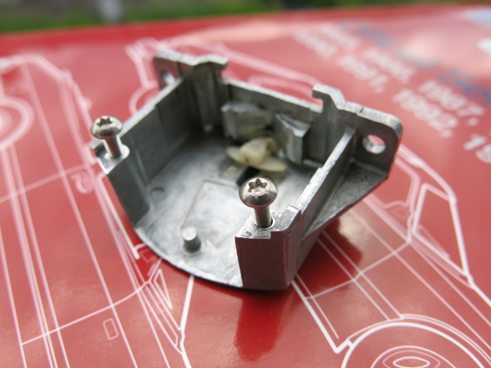

Interessant, aber 95 Pfund dürften so etwa 120 € sein. Und dann ist der Satz noch nicht hier in Deutschland. Für den Preis kann man sich locker auch eine gute Feinmechaniker-Bohrmaschine kaufen und seinen Hebel selbst reparieren. Aber trotzdem gut zu wissen, dass es so etwas gibt. Vor allem die Tatsache, dass das Gehäuse mit Schrauben verschlossen wird, finde ich interessant. Ob die mitgelieferten Werkzeuge wohl Taug haben?
Ich finde auch, dass der Preis heftig ist, wollte es Euch aber nicht vorenthalten.
Die Werkzeuge müssen gar nichts taugen, die zu öffnenden Nietköpfe sind so weich, dass man selbst mit einem Bohrer aus dem 1€ Shop reinkommt. Für ein einfaches Gussteil (und nichts anderes bezahlt man dabei) ist der Preis wohl daran gemessen, dass es keinen weiteren Anbieter dafür gibt, unschlagbar. Da die Reparatur des vorhandenen Gehäuses eher einfach ist, würde ich das Geld dafür nicht ausgeben.

Reparatur ging bei mir problemlos.
Und für kleben sehe ich keine Notwendigkeit, in dem weichen Material des Gehäuses läßt sich gut ein Gewinde schneiden.
Nur der Einsatz einer Säulenbohrmaschine wäre noch hilfreich gewesen, die Schraubenlöcher sind leicht schräg geworden.
