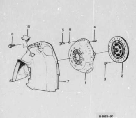

Danke für die Antworten! Wo finde ich das was man da auf dem Bild sieht?
Motorraum… mehr vorne… unter der schwarzen Kappe...
Wie geht die ab?

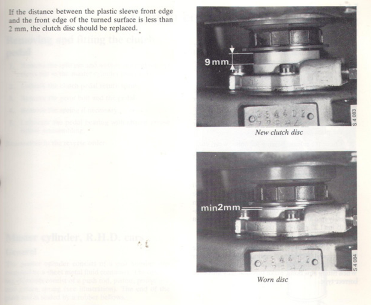

Wie ist denn der Padaldruck? Entweder trennt die Kupplung nicht mehr ausreichend weil Geber oder Nehmerzylinder aufgegeben haben, dann dürftest Du das an einem komischen Pedalgefühl spüren, oder die Kupplung als solches hat einen Defekt dass die Mitnehmerscheibe stark verzogen ist oder waas gebrochen ist, oder das Pilotlager ist trocken.
Wenn Kupplung verschlissen wie im unteren Bild, würde ich erwarten dass sie in den höheren Gängen zunächst anfängt zu rutschen.

Und die schwarze Abdeckung ist mit 3 oder 4 Sechskantschrauben befestigt, die über die Abdeckung verteilt sind (Am Rand zur Schwungscheibe hin). Die findest du aber nach 5 min. Betrachtung :ciao:
Ich schraube morgen mal die Abdeckung ab, dann schauen wir mal weiter!
Heute kannst Du ja schon einmal "vorschauen" >> #15
sowas "schaut" man sich gewöhnlich mal an nem schlachtobjekt oder ausgebautem aggregat an, nicht am lebendem objekt...
ich höre die frage nach der in saabotörs hübscher zeichnung nicht abgebildeten welle praktisch schon heran rollen...und ja, dafür muß m.E. am 99 der kühler raus.
