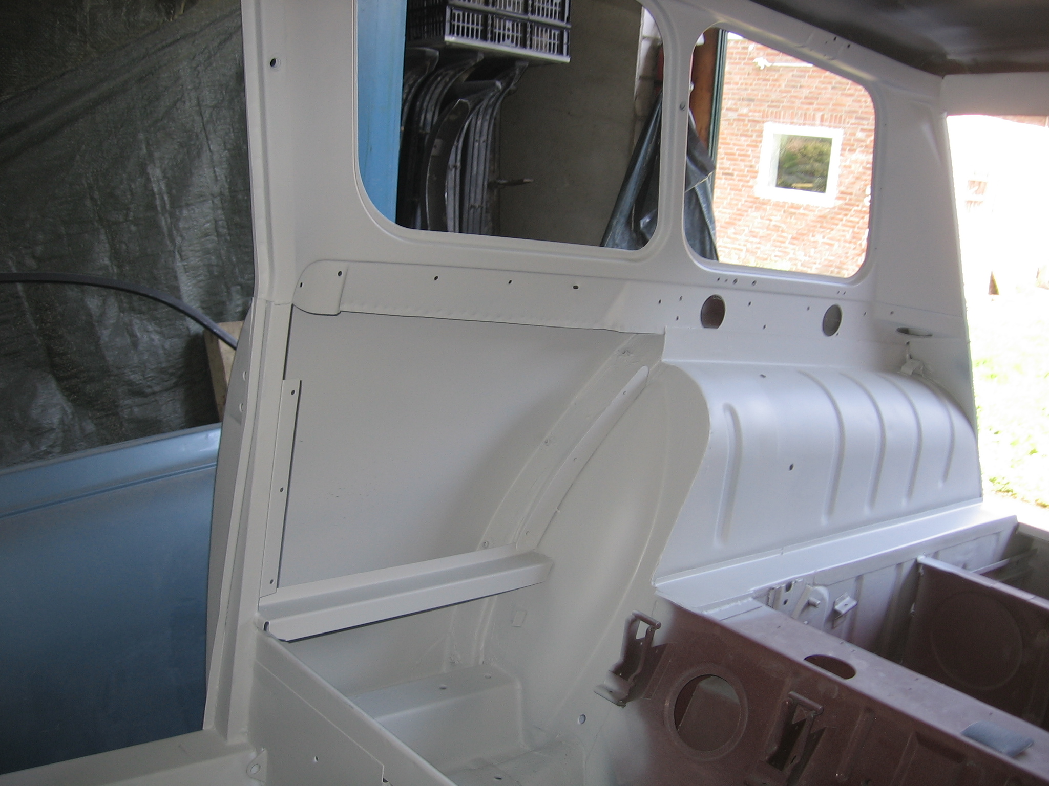

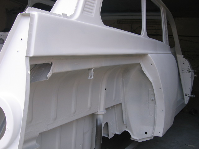

Heute an der rechten Seite die Kleinarbeit zu Ende gebracht und grundiert. Nächste Woche ist Alteisentreffen, da komm ich nicht weiter. Die Flächen mache ich später, da muss ich erst umräumen wegen Platz zur besseren Übersicht. Als nächste kommt die linke Seite dran, da ist noch mehr spachteln und zu schleifen. Hier erstmal der jetzige Stand.IMG_0543(2).thumb.JPG.660b21e07f08736bba7b3fd776cbe075.JPG IMG_0545(2).thumb.JPG.288cbb30fcde3c55bc22836552fc39e3.JPG IMG_0546(3).thumb.JPG.5c4c07145480b8c45759517d50a8ff5b.JPG
Sieht aus, als käme er gerade aus dem Werk!
Seeehr schön!
Klasse gemacht! Das wird ein richtig schöner Wagen wenn er fertig ist! :top:
Dank an alle. Es ist schon noch viel zu tun, auch an diesen Stellen. Zum Teil sieht man es aber erst, wenn grundiert ist. Und innen mit dem schwarzen Originallack braucht man selbst bei Sonnenschein einen Strahler um die Ecken sehen zu können.
Einfach toll! :top:
Alle Achtung, was Du da so vorlegst. Das hat schon wirklich was.

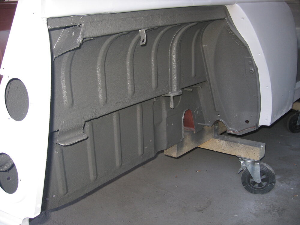

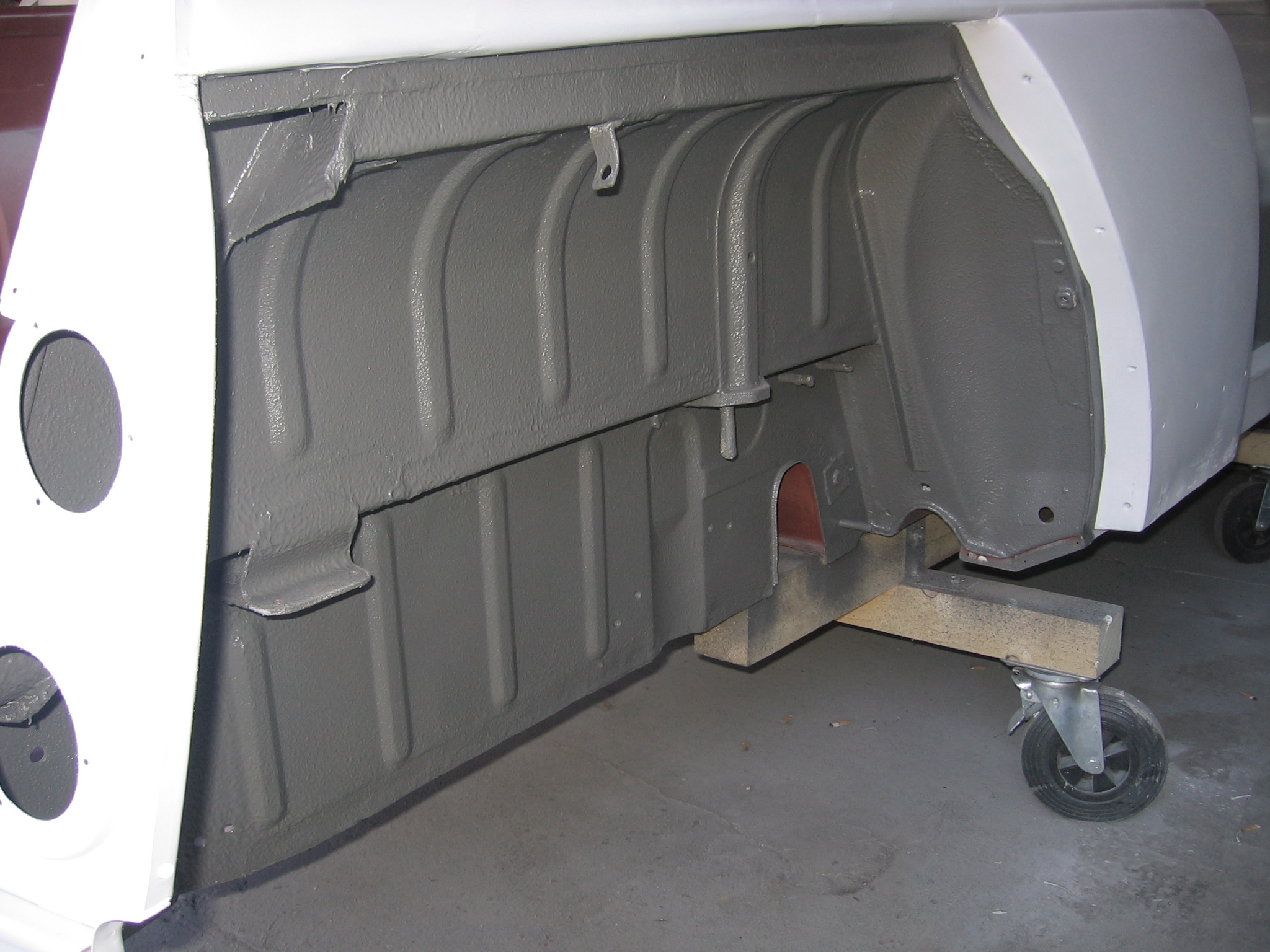

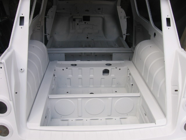

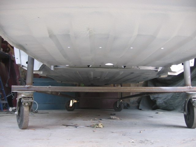

So, nach den ganzen Treffen seit Eisenach ist auch wieder was passiert. Inzwischen sind die Spachtelarbeiten an der Karrosse fertig und nachdem ich mir ein neues Gestell gebaut habe, bei dem der Boden frei ist, sind alle Nähte versiegelt, Steinschlagschutz und Grundierung drauf. IMG_0555(2).JPG.573610193ca124ceac2c815d8702e87f.JPG IMG_0556(2).JPG.ce229101e30db571a2d3e60c43201f64.JPG IMG_0562(2).JPG.786c1d7af1e2d681dc2745d246be2143.JPG

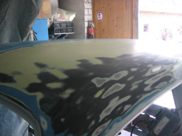

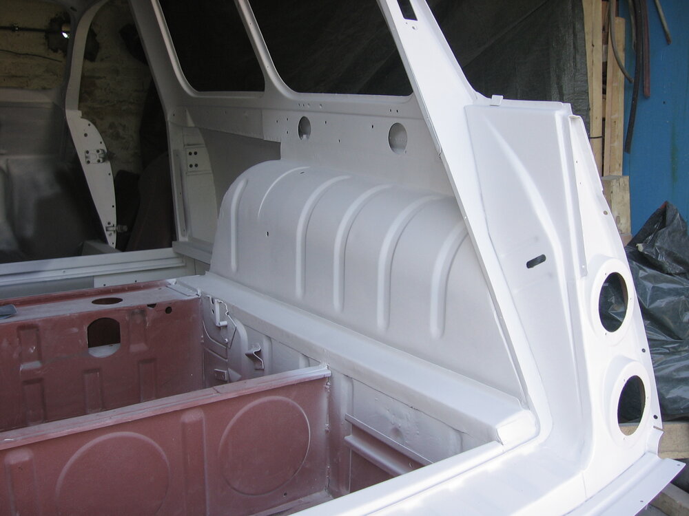

Hier noch eins mit den ganzen Farbschichten auf dem Dach.IMG_0548(2).JPG.db01526812651d43d62bd8d20a41a9b7.JPG
Der gute ist schon zwei mal Blau lackiert worden. Alles bis auf das schwarze abgeschliffen.
Ich hab mir jetzt einen Plan für die weitere Vorgehensweise gemacht. Als nächstes wird der Unterboden, Motorraum und Innen lackiert, dann alles gut trocknen lassen wenn wir in Schweden sind. Dann das Fahrwerk überholen ( gestrahlt ist schon alles) und montieren das er rollfähig ist. Karrosse zum Lackierer und anschließend so weit zusammenbauen das er fährt. Dann kann er über den Winter auf der Deele meines Bauern stehen und ich werde mich um die restlichen Teile der Karrosse kümmern. Dies geschied aus Platz und Motivationsgründen. Meine Werkstatt wird langsam zu klein für die ganzen Teile, zumal vor der Tür noch ein 95 zur finalen Zerlegung wartet. Und ich mal wieder was anderes mache möchte als spachteln und schleifenasdf.
Bis später.
Jeder, der schon mal ein Auto geschliffen hat, kann nachvollziehen, wieviel Arbeit Du hier hattest. Du wirst ja bald durch die angenehme Phase der Montage belohnt werden. Weiter so! :top:
Noch ein Tipp: Fahrwerksteile erst nach dem Lackieren überholen. Sonst werden die schönen, frisch revidierten und lackierten Fahrwerksteile beim Karosserie lackieren wieder unschön eingesaut. Oder alternativ aus dem Schlachtauto Gammelteile einbauen, um die Rollfähigkeit herzustellen.
