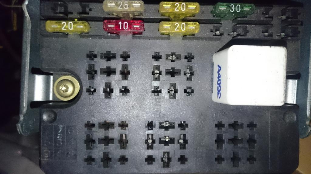

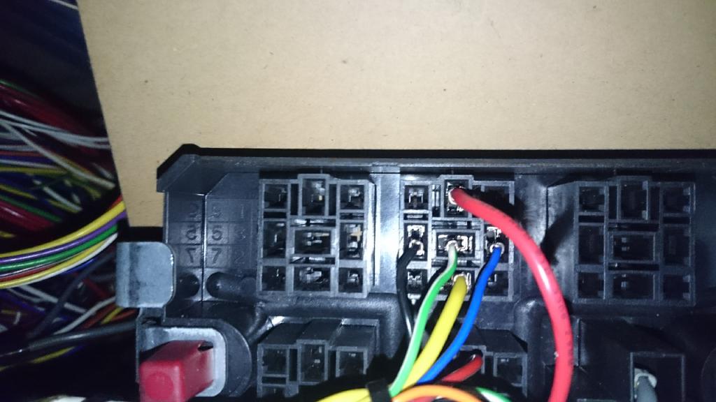

Hier Bilder der hinteren Zentralelektrik.
Relais - Position B untere Reihe mittig, ist fünfach belegt, jedoch kein gelb / weisses Kabel vorhanden
Von welchem MY reden wir nochmal ('90 aus Deinem Profil kann es ja nicht sein, da hintere Zentralelektrik erst ab MY '91)?
Hast Du schon mal überprüft, Du zw. dem gs/ws Kabel von, und dem auf Deinem Bild prima sichtbaren gelben Durchgang hast? (im 200Ohm-Breich messen)
Lt Schaltplan für MY '91-'92 müßte genau dort zusammen mit dem gelben 2,5mm²-Kabel ein ge/ws 1,5mm² geklemmt sein.
Ob dies bei meinem CVs aus '91 und '92 tatsächlich so der Fall ist, habe ich nicht überprüft, da die Verbindung nach vorn sauber bestand. Kann natürlich sein, dass da mal ein Kabelabgang 20cm in den Strang verlegt, dies jedoch nicht in den Plänen dokumentiert wurde.
genau das Kabel hab ich gesucht - ist aber nicht vorhanden.
