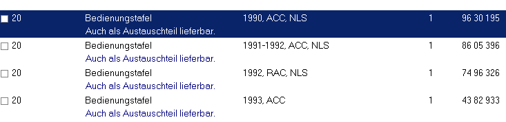

Zur Vorgeschichte: Im letzten Jahr funktionierte plötzlich im November nach etwas mehr als 29 Jahren das Original-Klimasteuergerät meines 9000ers CS mit EZ 07/1992 nicht mehr. Deswegen habe ich hier im Forum ein anderes Gerät erworben, Teilenummer 9630195 mit Aufkleber „ROM Version 3“ und eingebaut. Theoretisch müsste es ja laut EPC eines mit der Nummer 7496326 sein, allerdings hatte auch das Originalteil die Teilenummer 9630195, jedoch mit Aufkleber „ROM Version 1“. Falls es zuvor schon einmal ausgetauscht worden sein sollte, dann vor 1998, denn ab da habe ich das Auto besessen und weiß, dass da nix getauscht wurde.

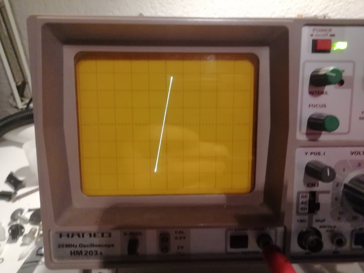

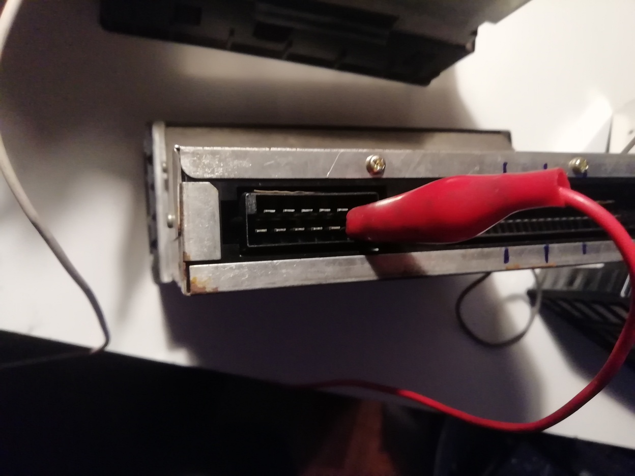

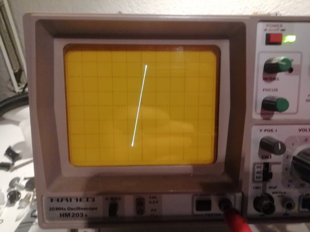

Ich habe mal mit einem Oszi mit Komponententester alle Steckverbinder abgefragt und mit den Bildern des defekten Teils verglichen. Lediglich ein Steckverbinder, zu sehen auf diesem Bild
zeigt unterschiedliche Kurven. Das gute Teil zeigt dieses Bild, also einen niedrigen Widerstand,

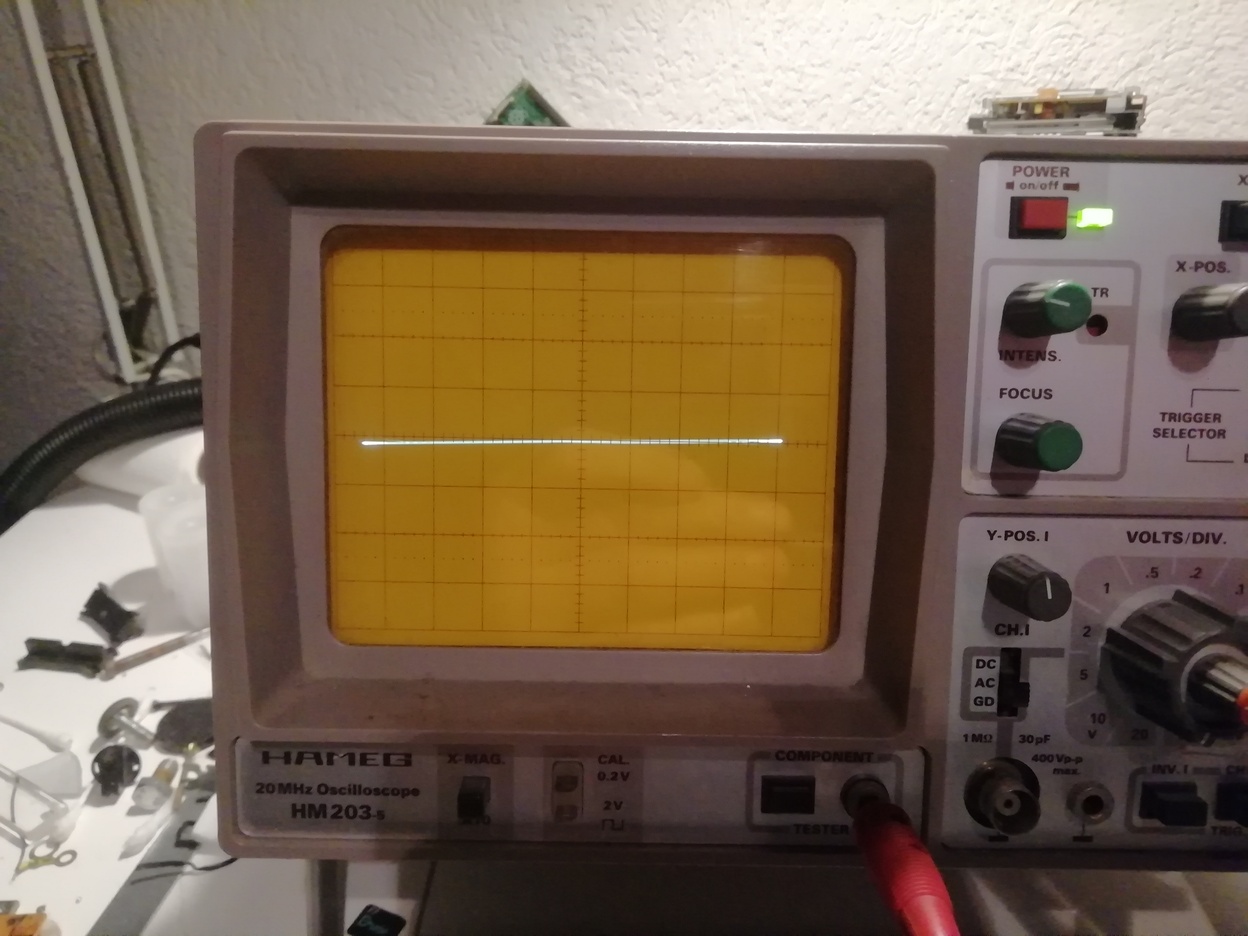

und das schlechte dieses, also kaum Durchgang, hoher Widerstand:

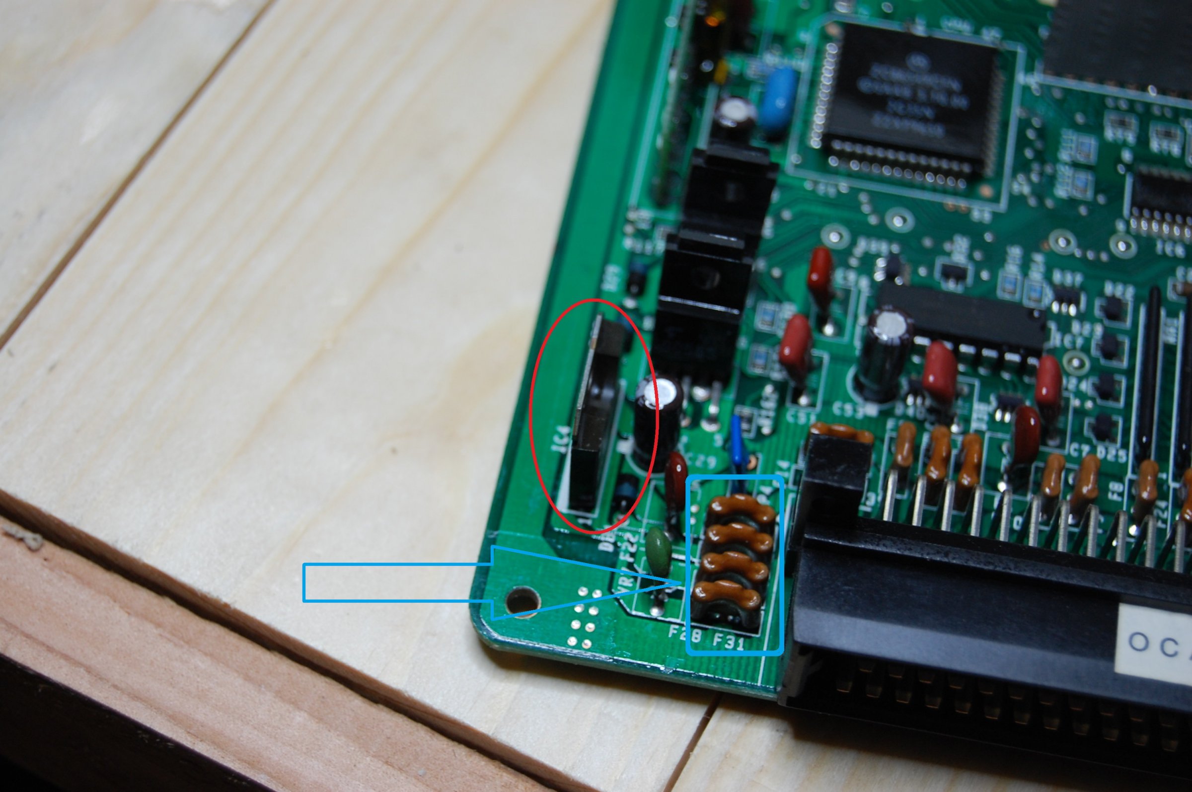

Tech 2 liest auch bei den älteren ACCs die Fehler aus. Bei der neueren Version (Plastikgehäuse) ist jeder Kontakt intern mit einer Lötsicherung versehen (braun, beschriftet mit F..) , sollte bei den alten Versionen auch so sein. Hatte vor 5 Jahren mal Fotos gemacht.
