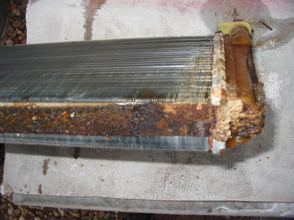

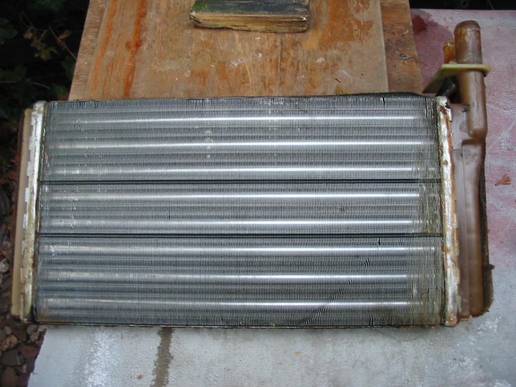

ich verliere in drei Tagen rund 1 Liter Kühlwasser, den grund hab ich gestern am Aqariumsablauf gefunden.
Der Wärmetauscher ist wohl hin, einen von außen sehr guten gebrauchten Saabtauscher hab ich da.
Ich dachte mir das man ihn vor einbau prüft, abdrückt, weiß jemand mit wieviel Bar man das am besten macht?

- das ist der Punkt. Aus einem 95er Schlachtwagen hatte ich einen optisch sehr guten Tauscher,
ich hab ihn befüllt und über Nacht stehen lassen, alles war trocken.
Da ich mitbekam das der Tausch ganz einfach und doch schön schrecklich ist dachte ich prüfen mit Druck wär besser.
Siehe da: in nähe der anschlussstücke ist er undicht, ein Haarriss.
Ergo für 48.77€ einen neuen Nissens gekauft. http://www.ebay.de/itm/172333405211

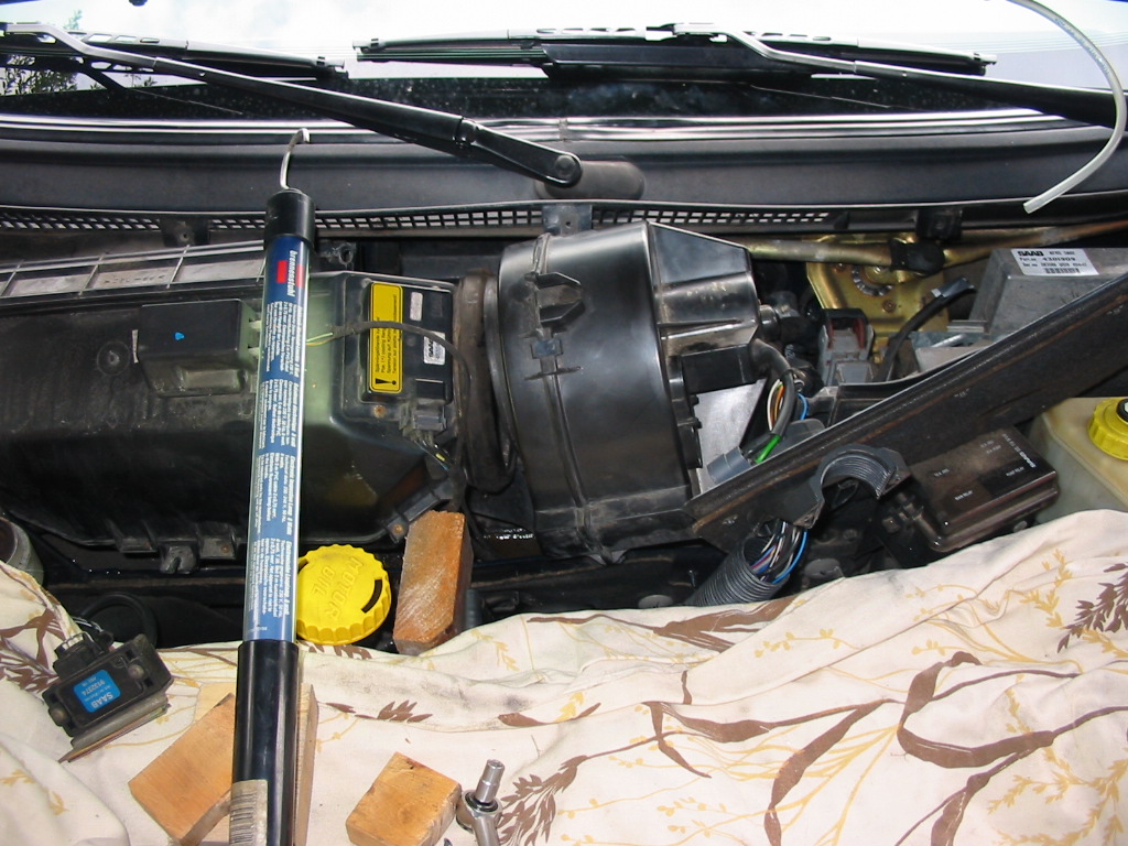

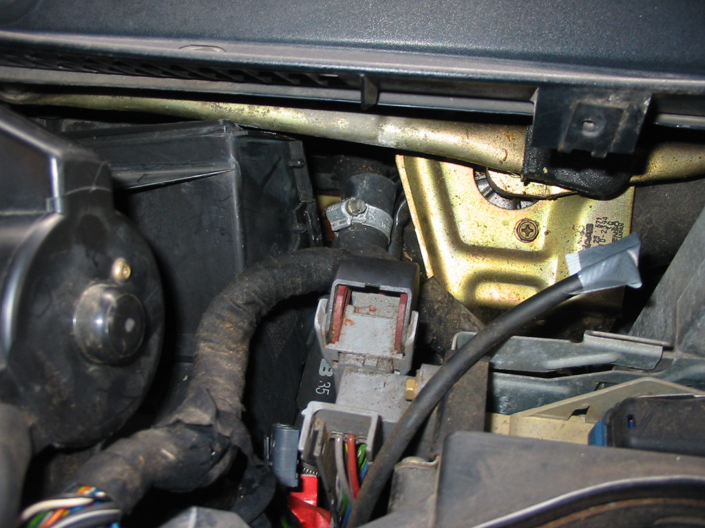

- so, den Tauscher hab ich ausgebaut.
Ist wirklich eine Sch.. arbeit, ich hab überall Kratzer und blaue flecken an Händen und Armen.
Wer sowas öfter macht könnt bestimmt auch auf einer Geburtsstation anfangen....
Leider stinkt die Heizung etwas nach verbranntem Öl, ich hoffe das legt sich bald.
