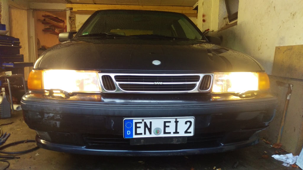

Und wieder etwas neues.
Wie stellt man bei einem US die Lampen ein.
Hell/dunkel Grenze ist klar zu erkennen, rechteckig um die Leuchtquelle:rolleyes:
Der rechte ist definitiv zu tief, wie geht das mit dem Verstellen.
Die Funzeln sind ja komplett anders:redface:
Sehen zu Europa grad so aus als fehle da die Hälfte, ein Amerikanischer Flachbildschirm:rolleyes:
Bitte bitte, mach doch europäische rein! So wird das nix!
Frag mich echt, wie der zugelassen wurde...

Blenden tut er nicht und die Ausleuchtung ist schon klasse.
Und dann noch mal etwas recherchiert.
SealedBeams sind es im klassischen Sinne nicht, auch wenn es selbst im EPC so bezeichnet wird.
Es handelt sich um Scheinwerfer die nach DOT ausstrahlen, dafür scheint die Abnahme eben möglich.
Und wenn dem so ist, warum sollte man es dabei nicht belassen, ich tausche ja auch nicht die Heckblende gegen die EU Variante, damit sie nicht mehr reflektiert, oder die Blinker, damit sie nicht mehr nach hinten leuchten.
Und wenn man die Lampe dann "live" gesehen hat?!
Das Licht ist absolut OK.
Und dann noch mit der Standlichtlösung, wirkt in der Front absolut schlüssig:rolleyes:

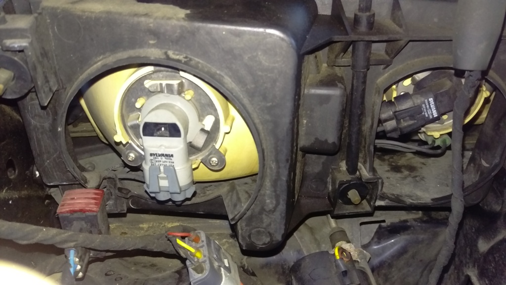

Und damit sich jeder ein Bild von den "Teelichten" machen kann:
Und die genutzte Fernlichtkammer bei Abblendlicht finde ich persönlich richtig chic:top:

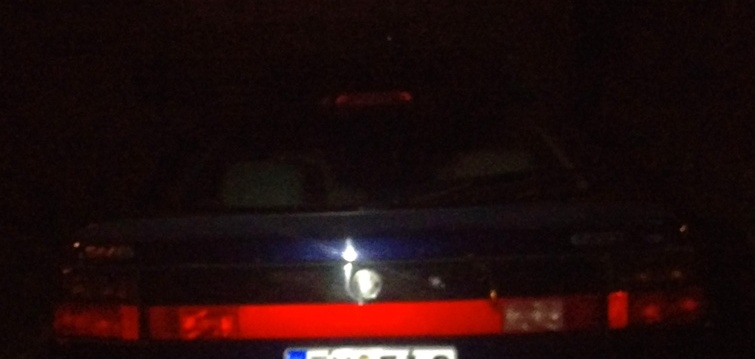

Zur Heckblende, Nebel ist drin, trotzdem über die gesamte Breite, mit Ausnahme der beiden Leuchten reflektierend.

Jetzt bin ich aber wirklich neugierig auf ein Bild der Heckblende...
Die sind doch alle durchgängig reflektierend. Strudel hatte auch mal so ein wichtiges USA-Teil, wir konnten keinen Unterschied feststellen...
Wir haben 3 verglichen 95 96 und diesen
Und jetzt vergleiche man die Reflektoren in den Rücklichtern und die Reflektion in dem Band. Wir fanden es halt extrem auffällig:
Kannst Du bitte ein Vergleichsfoto mit den anderen Blenden machen und hier reinstellen?
Ich verstehe den von Dir gemeinten Unterschied noch nicht.
