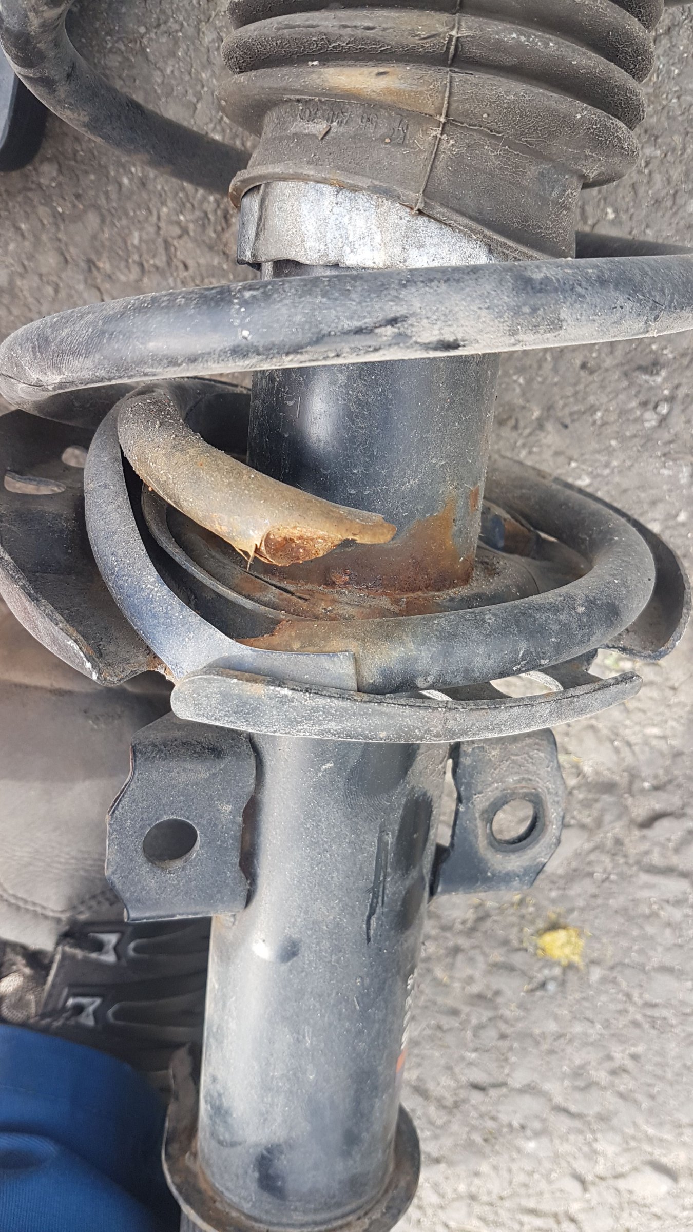

Mein Turbo X hat jetzt auch Federbruch erlitten. Vorne rechts bei jetzt ~208000km.
Der Wagen sollte zur Achsvermessung, weil er etwas nach rechts zieht. :stupido2:Vorher gab es einen Check durch die Werkstatt (Gaworski in Hamburg), weil er da eh für einen Klimaservice steht.
Hoffen wir mal, dass die rechtzeitig geliefert werden können. Die haben aktuell wohl etwas Stress mit den Teillieferungen aus Schweden. Vielleicht sind auch Hirschfedern ne Alternative.
Dann hoffe auch mal, dass die Einstellschrauben (Exzentrisch) in der Hinterachse gangbar sind. Rosten gerne am Schaft innerhalb der Lagerbuchse fest, dann ist nix mit Fahrwerksvermessung.
Das sollte nach dem Einbau eines kompletten Hirschfahrwerks funktionieren. :cool: Well that escalated quickly..:rolleyes:
