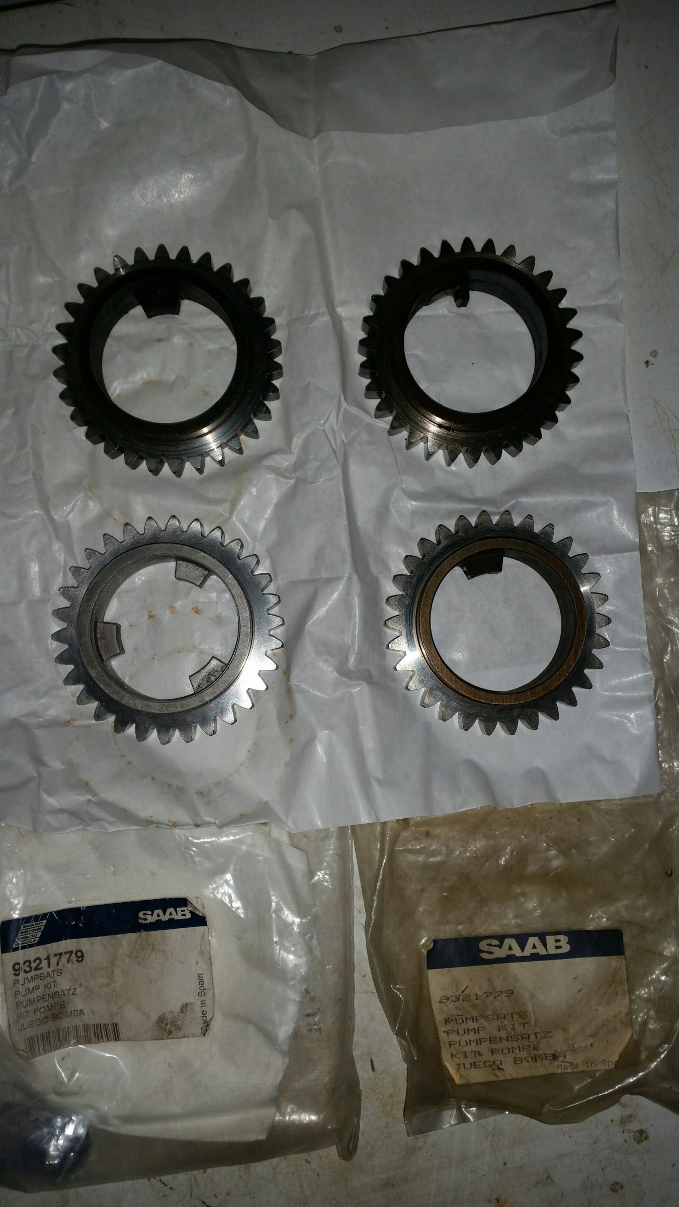

So,
hier mal ein Bild der inneren Ritzel.
Unten links neuer Ölpumpensatz, neue Ausführung , unten rechts neuer Ölpumpensatz alte Auführung. Beide hatten übrigens die gleiche Teilenummer 9321779. Beide nagelneu. (Der mit einem Mitnehmer wurde einmal von mir zum Test eingebaut und ist 50 km gelaufen).....
Oben links: Ölpumpeneinsatz 500 tkm..... oben rechts Ölpumpeneinssatz ohne bekannte Historie (stammt aus einem alten geschlachteten 9k, der definitv mehr als 300 tkm hatte)....dünn gewordener Mitnehmer (der einzige, den ich live je gesehen habe) lief aber bis zum Ausbau noch....

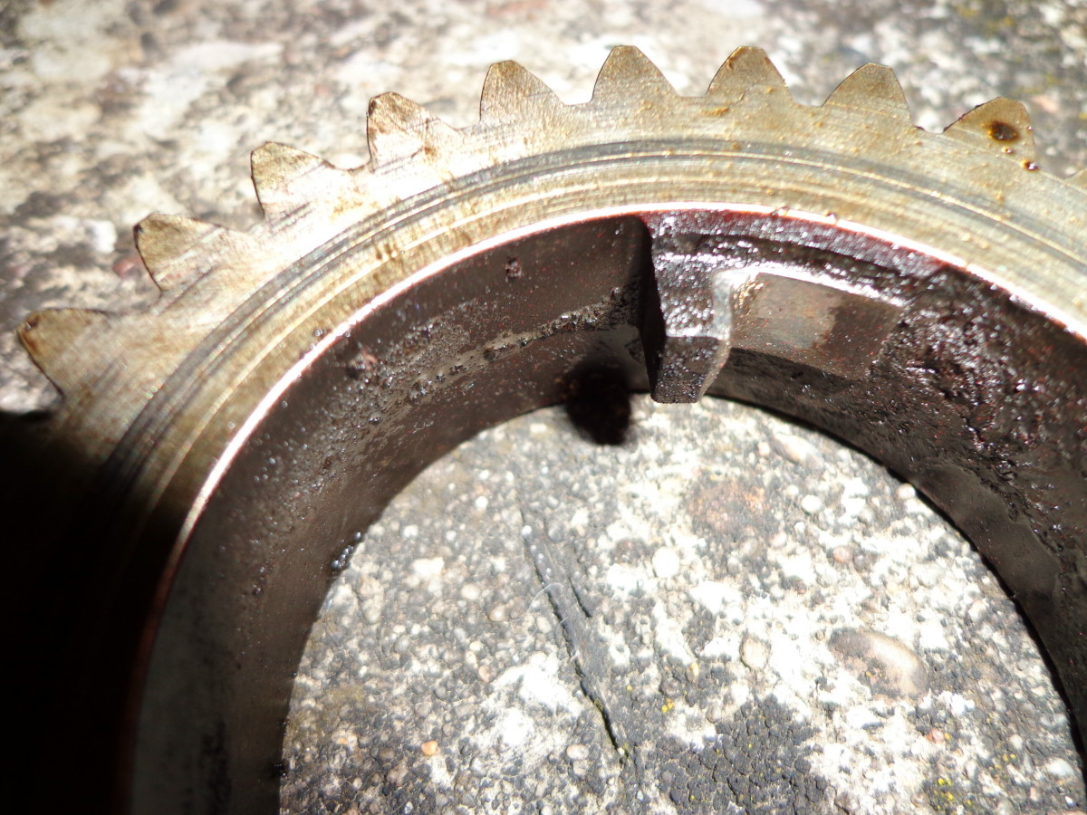

Ich habe bisher nur einen einzigen Block zerlegt und der Mitnehmer sah so aus, besagter 88er mit 280.000 auf der Uhr.
[ATTACH=full]106396[/ATTACH]
Sieht ja meinem Kandidaten sehr ähnlich....
