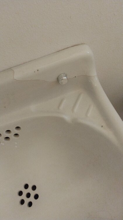

Die neuen Waschbecken sind viel zu gross. Deshalb hatten wir das alte installiert. Ausserdem wird es schwierig, etwas ohne Hahnloch zu finden und alle haben keinen keramischen Ablauf.
Mein Nachbar kam mir zu Hilfe. Er hatte mir beim Prototyping einen Kleber anmischen lassen. Da die Bruchstelle sauber war, ging es gut kleben. Das Becken hängt wieder. Nur das Teil, was abgebrochen war, hat nun eine andere Farbe. Kann ich mir nicht erklären....
Via Bildersuche habe ich auch zwei Waschbecken gefunden, die zum Verkauf standen. Eines in der Schweiz und eines in Holland. Aber beide sind Internetleichen, also bereits verkauft.
Heisst also für mich weiter suchen.
