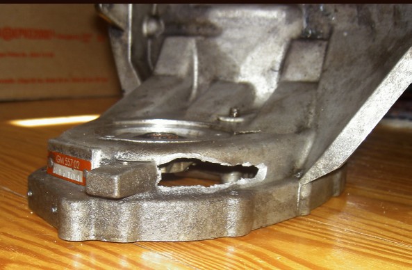

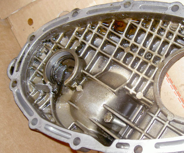

Primärdeckel wachsen auch nicht mehr nach
http://www.saab-cars.de/attachments/getriebe_geplatzt-jpg.67897/
Müssen Wir noch eine Gussteile-Nachfertigung starten?:beer:
Oder Vielleicht geht auch GFK mit Cevlar für Gehäuse? Sonst sieht man nur Bakelit für Gehäusedeckel.
