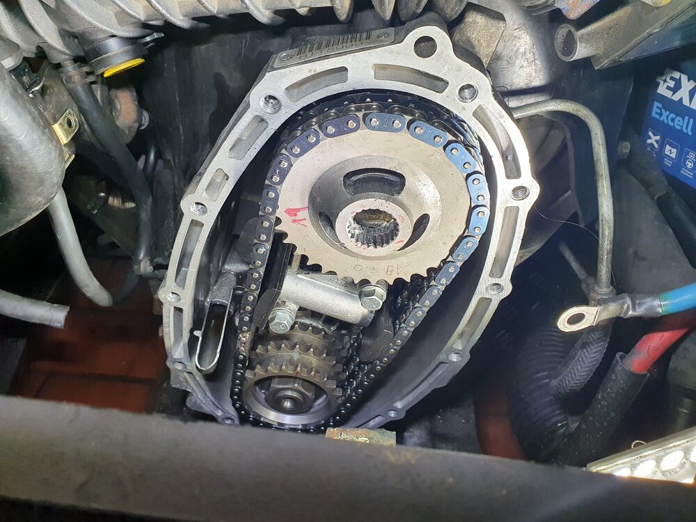

Update bei mir nach stolzen 60km Fahrt:
Die Schaltschwierigkeiten liegen definitiv am schwergängigen Primärtrieb. Der 1. Gang ist im Stand russisches Roulette. Zu 20% geht er sofort und sanft rein, sonst gar nicht.
2. ist blöd, 3. geht, 4. und 5. sind fast gut.
Mit etwas Anpassung kann man fahren, im Stadtverkehr nervt es aber ziemlich.
Werde den Spanner ausbauen und die Reinbacken abschleifen.
Glaube darauf zu warten, dass sich das in kurzer Zeit von alleine gibt ist illusorisch.

Habe jetzt übrigens den Spanner bearbeitet.
Um den Spannungsbogen nicht zu überspannen: Es hat massiv geholfen.
Bild 1 zeigt den ersten Einbau. Der Spanner spannt die Kette leicht vor.
Die Kette ist wie gesagt 6000km alt.
Der Spanner fährt wie man erkennen kann nicht komplett ein, weil die Spannzylinder innen aneinander stoßten.
https://www.directupload.net/file/d/6198/azk3m2h2_jpg.htm
https://www.directupload.net/file/d/6198/v9mtj327_jpg.htm
https://www.bilder-upload.eu/bild-7b6910-1622282487.jpg.html
Habe die Zylinder um jeweils 1,8mm gekürzt, so dass sie innen am Gehäuse anliegen und somit der Kette mehr Platz verschaffen.
Man konnte den Spanner jetzt so gerade ohne Spannung montieren. Die Kette ist weiterhin recht stramm (auch ohne Spanner), was aber noch im Rahmen ist.
https://www.bilder-upload.eu/bild-2bb939-1622282303.jpg.html
Erste Probefahrt zeigt, dass man jetzt wieder deutlich besser schalten kann als vorher. Nicht ganz perfekt, aber fast.
Und zu guter letzt ein Bild wie hoch ich den Motor vorne angehoben habe. Es sind nicht mal 10mm. Also verbogen ist hinten sicher gar nichts.
https://www.directupload.net/file/d/6198/wipavdot_jpg.htm
Bearbeitet von JanJan
