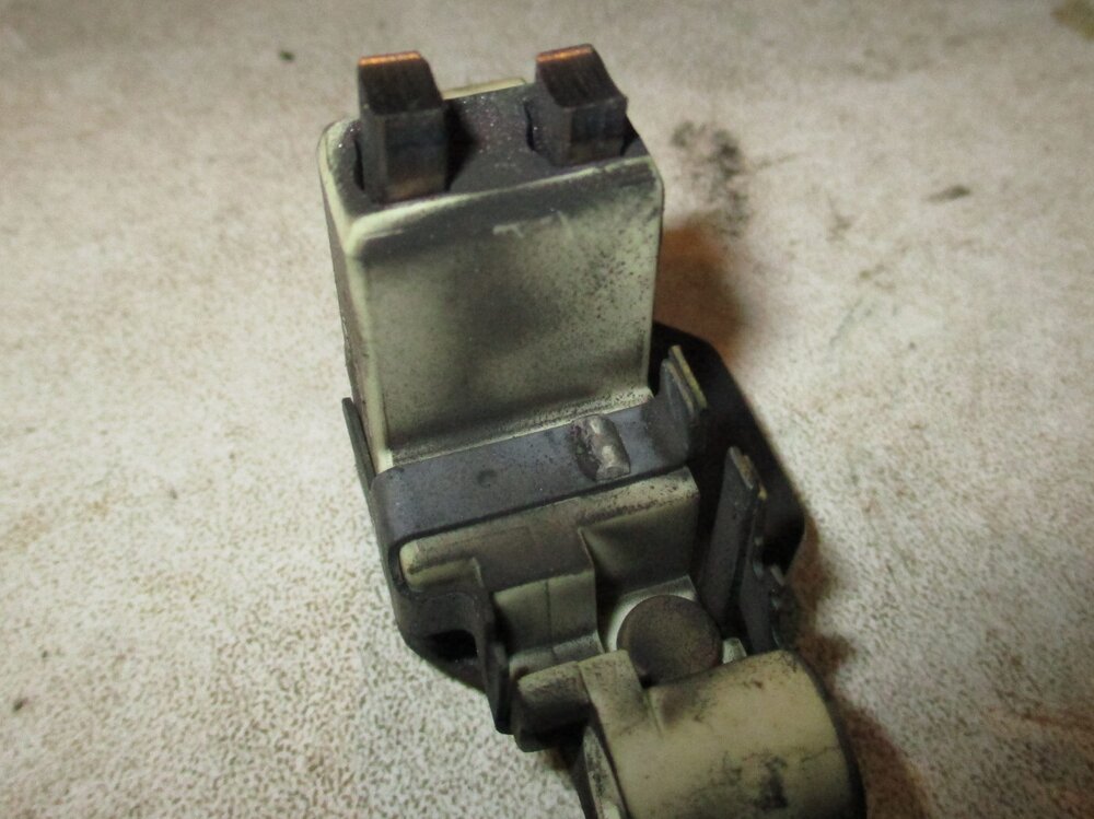

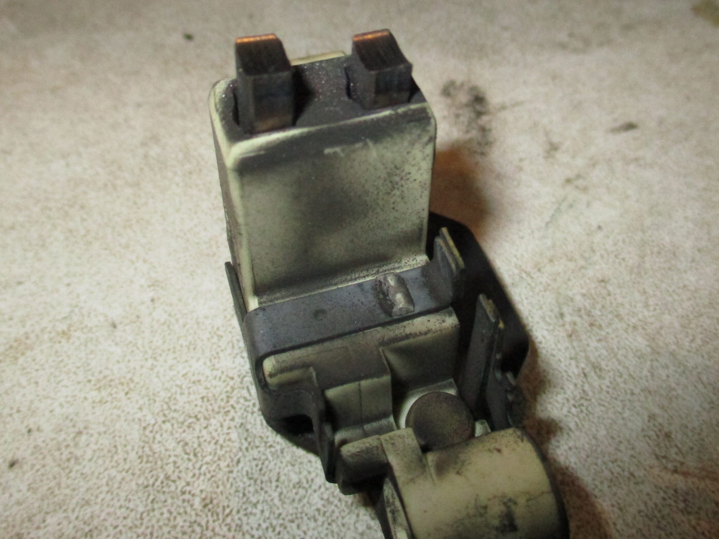

---Dann regelt meine Lichtmaschine irgendwie merkwürdig, manchmal beim langsamen fahren, wird das Licht auf einmal erheblich dunkler und kurz dach wieder hell.
So einen ähnlichen Effekt konnte ich jetzt an einem 2,2TiD beobachten. ... brach die Spannung kurz von der normalen Regelspannung bei 14V ein, nur für wenige Sekunden, Spitze (nach unten) bis auf 12V. Den Regler kann ich mir da kaum vorstellen,
Ja, wenn ihr das so beschreibt, dann kann ich diese Beobachtung bestätigen
das ist auch beim 9-3 Facelift (MY2009 mit der Bosch-Lima) so ;-)

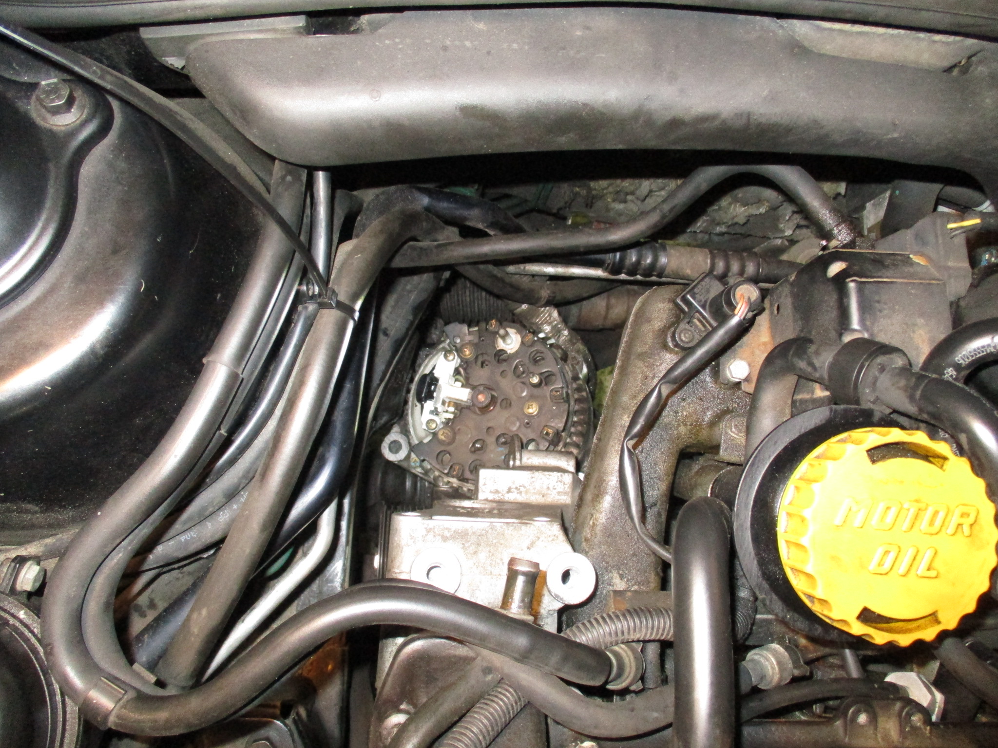

kurzes Update. Gestern Abend die LIMA ausgebaut (üble Geschichte :mad: ) und den Regler ausgetauscht
Der Regler ist total runter nach 170 tkm ... Das Licht ist jetzt ohne Schwankungen
Dein Update kann ich bestätigen - auch bei meinem 9-5 war der Regler am Ende
(ob es bei 320 Tkm noch der erste war, kann ich nicht mit Sicherheit sagen), und das beschriebene Phänomen nach Reglertausch weg.
Wer dieses beschriebene Lichtschwanken bei seinem also auch bemerkt, sollte wohl doch demnächst mal an einen Reglertausch denken!
hm, darf das demnächst auch irgendwann in den nächsten über 100tkm sein? Solange tut er das mindestens schon, und läuft immer noch.
Wenn man nur besser dran käme :-(
ja, wenn es wieder wärmer ist muss ich mal schauen wie viel Platz da unter dem Turbo ist und ob man da evtl. auch von oben ran kommt. Hoffe mal, daß er bis dahin nicht doch schlapp macht.
