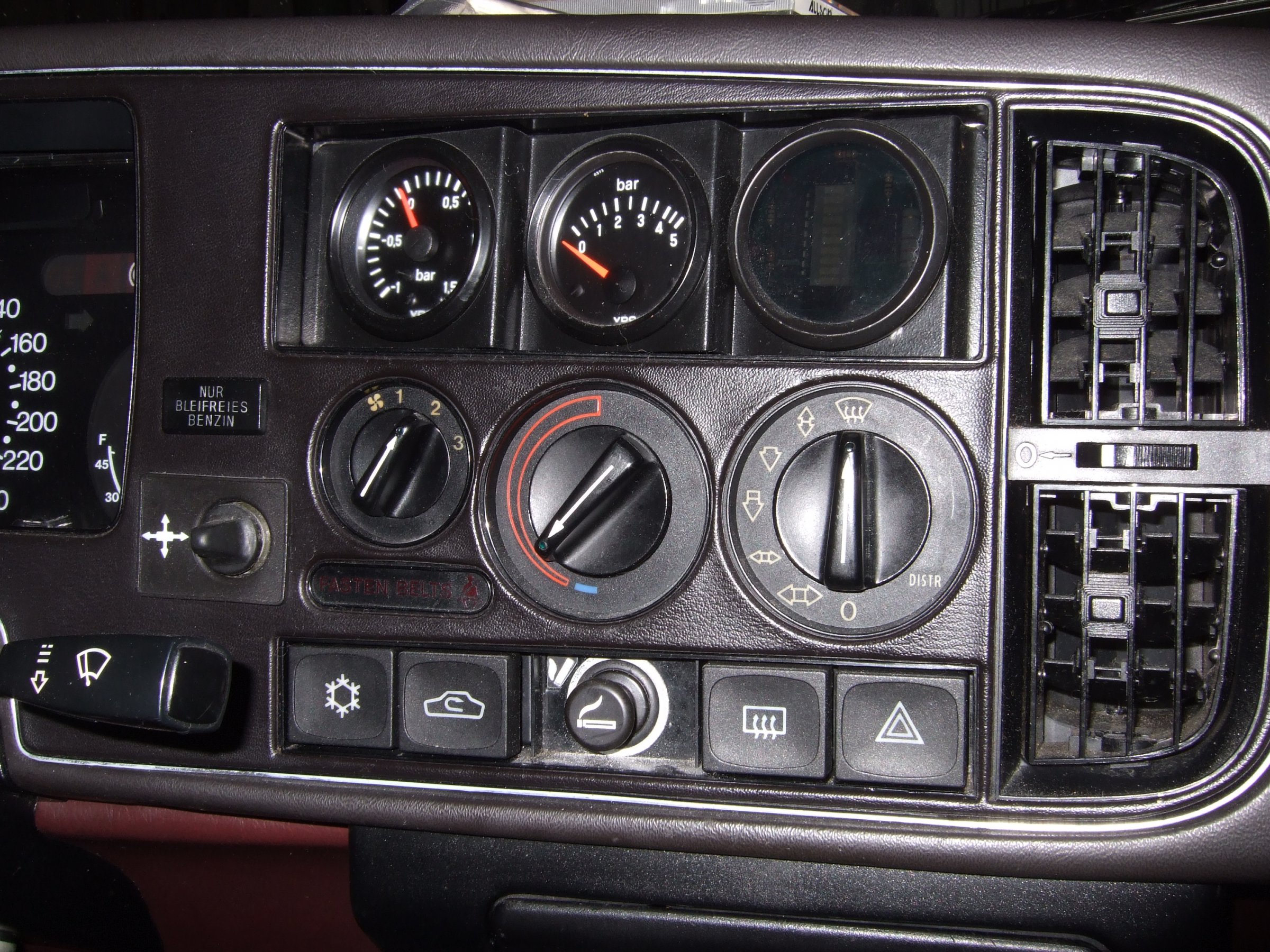

Moin, der Frühling naht und mein 900er Cabrio erwacht langsam... derzeit rüschen wir ihn auf. Hier meine Fragen: wir möchten gerne die originalen Saab/VDO Zusatzinstrumente, ein Grundig Trollhättan II und einen passenden CD Player einbauen. Im Schacht oben sollen die Instrumente rein, das Radio in die Mittelkonsole aber wohin mit dem Player ? Gibt es einen extra Schacht für den Einbau ? ist es einfacher das Radio oben einzubauen, den Player in der mittleren Konsole (oberes Fach) und die Instrumente darunter ? wo finde ich dann einen solchen Einsatz ? Es agb mal etwas was ich im Forum finden konnte... da ich aber ein Forum-Nerd bin frage ich jetzt mal rein bei Euch Gruß Tom
Es gab mal einen originalen Plastikeinsatz, mit dem man die Instumente oder anderes im oberen Bereich des quadratischen Fachs in der Mittelkonsole anbringen konnte.
Ich hatte mal so eines aber das ist lange her.
Das Teil dürfte heute kaum noch zu bekommen sein, lässt sich aber verhältnismäßig leicht nachbauen.
jo, ich recherchiere gerade die ZubehörPreislisten 91-93. Ich habe den Einsatz für die Instrumente gefunden aber das Bild ist sehr klein. Würde es nachbauen lassen wenn ich bessere Bilder hätte. Ich suche mal einen findigen Blecher :-) Da ich 4 Instrumente habe wird's wahrscheinlich schwieriger ?!
Nächste Frage: kann das Trollhättan II den CD Player von Clarion ansteuern ? oder muss es das Radio Visby sein ? (das Trollhättan sieht besser aus...)
CD-Player lassen sich vom Trollhättan aus nicht ansteuern - er hat nur eine Klinkenbuchse als Eingang für den Ton. Die Umschaltung für CD schaltet nur den Ton frei, die Steuerung muß am Cd-Player erfolgen. Dürfte beim Visby ähnlich sein. Deswegen ist es eine Überlegung wert, einen VDO MS4100 zu nehmen. Die werden immer mal wieder für kleines Geld angeboten. Hat Navi (letzte verfügbare Ausgabe ist 2014/2015) und es läßt sich eine kleine Box mit Speicherkarten anschließen, die einen CD-Player simuliert. Paßt auch optisch recht gut.
Dann bietet sich an, Radio oberer Schacht, drei Instrumente unterer Schacht.
Moin, nee nicht nebeneinander... überlege ob ich den Standarteinsatz (Öltemeratur, Oldruck und Volt ) verbaue und die A-Temp gesondert... oder in Mittelkonsole jeweis 2 nebeneinander/untereinander. Ich suche scheinbar die eierlegende Wollmilchsau (wie so oft). Anderes Radio kommt nicht in Frage (der Gedanke kam mir zwar auch kurzfristig) aber an meinem Saab ist alles original (mit Stärken & Schwächen). Ich sträube mich sogar einen 4 cm Kratzer zu lackieren da an meiner Murmel nix nachlackiert oder geschweisst ist - Patina ist ja auch schön.

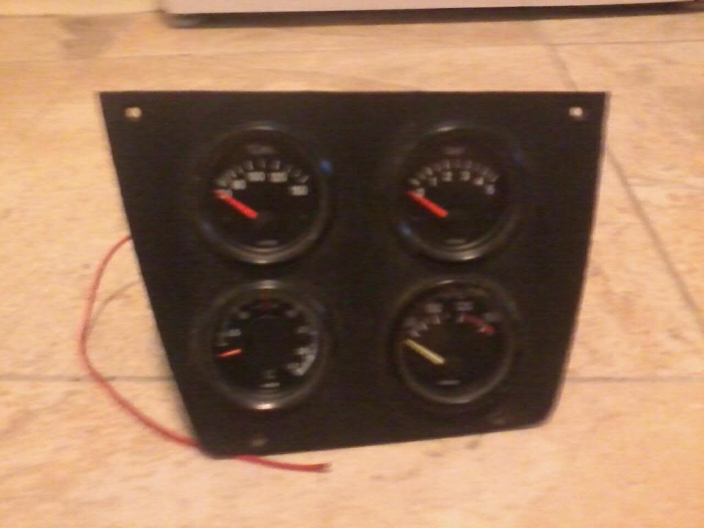

Wie auf dem (leider unscharfen Bild) zu erkennen, kann man die Mittelkonsole auch für 4 Instrumente verwenden und noch zwei Dinschächte frei haben.
Wozu brauchst du Volt? Ampere könnte ich ja noch eher verstehen. Aber bei Platzmangel würde ich beide weglassen. Es gibt Spannungsanzeigen (also Volt) für den Zigarettenanzünder. Kann man ins Handschuhfach legen und bei Bedarf mal einstecken.
Wozu brauchst du Volt?[...]
Weil man daran zweifelsfrei ablesen kann, ob die Lichtmaschine ihren Dienst tut. Die Ladekontrollleuchte erfüllt diesen Zweck, besonders bei Drehzahlen >2000 u/min, nur unzureichend, da sie dann im Fehlerfall u.U. nicht leuchtet sondern nur sehr schwach glimmt . ...klingt komisch, ist aber so!

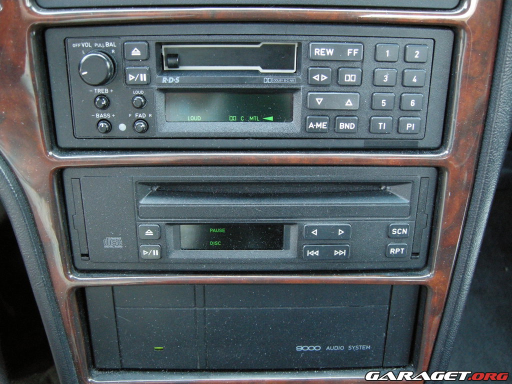

Kann man die 9000 Audio Einheit auch in einen 900'er einbauen? Klar, die Kabel müssen alle verlängert werden! Aber die Frage ist, ob man die Kombination bestehend aus Radio und separatem CD Spieler nur mit einem externen Verstärker (3. Einschub im ersten Bild) nutzen kann oder auch ohne. Also Radio in den oberen und CD in den unteren Schacht und/oder gibt es dabei n o c h etwas zu beachten?

Wo bekomme ich die Blende für 4 Ubstrumente her die inanime als Foto gepostet hat ? das wäre meine favorisierte Lösung
Ja, man kann. Ist in meinem 900 CV drin, allerdings mit dem Verstärkermodell, der beim 9000 ab MY 1992 unterm Beifahrersitz verbaut wurde. Bei mir ist dieser hinter dem Kniebrett versteckt worden. (Den von dir gezeigten Verstärker des MY 1991 brauch ich für meinen 9000, die Bassbox im Kofferraum links funktioniert nur mit diesem Verstärkermodell.)
Der Sound des Radios ist auch im Cabrio fantastisch, allerdings funktioniert das RDS bei mir nicht (keine Anzeige des Sendernamens) und auf der Autobahn piepst das Ding jeden Moment, wenn man den Verkehrsfunk eingeschaltet hat, weil er keinen alternativen Verkehrsfunksender (auf der Autobahn!!!) findet.
Deshalb bin ich am Überlegen, ob ich langfristig auf das Clarion-Saab-Modell ab MY 1995 vom Saab 9000 umsteige, welches ich schon in meinem Coupé habe (soundmäßig nicht so gut, aber RDS funktioniert problemlos).
