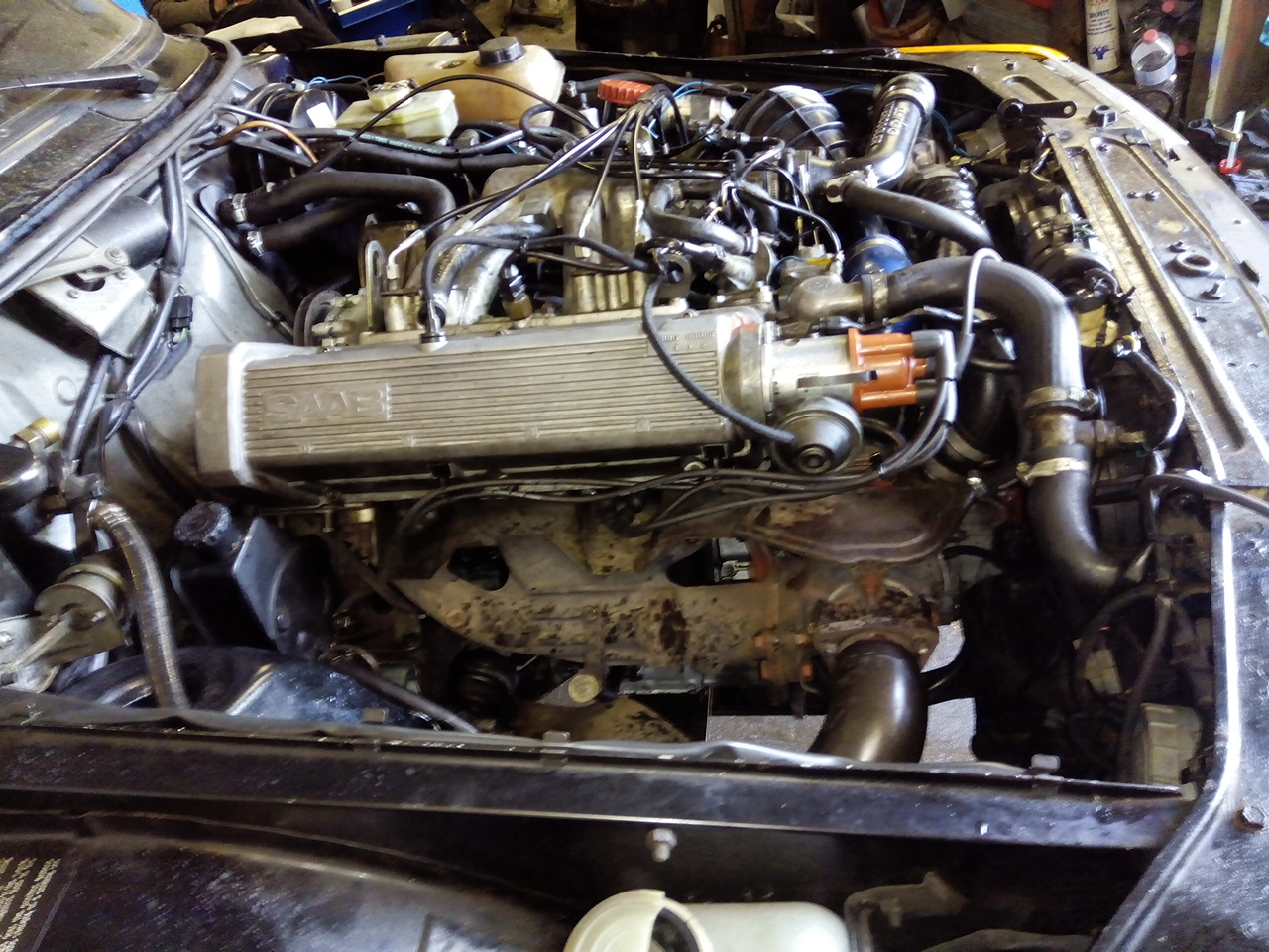

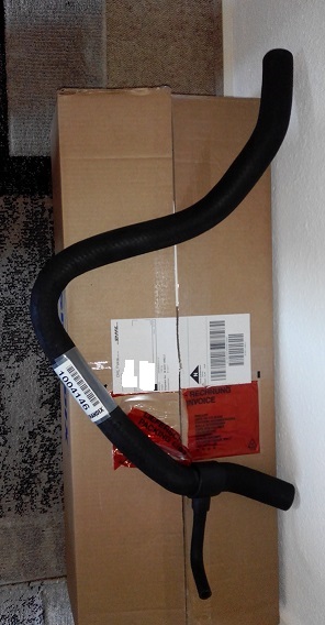

Für die Wasserkühlung des Turbos ist nun auf jeden Fall gesorgt
Ja, so sieht es aus. Weiter geht es mit einem Schlauchstück an ein Rohr Richtung Turbo - letzteres hast du aber...?.
Bearbeitet von patapaya
Ja, so sieht es aus. Weiter geht es mit einem Schlauch Richtung Turbo.

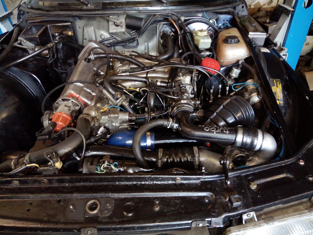

Darf ich Vorstellen der andere Motor
IMG_20160515_173932.thumb.jpg.f3ccab817c2858f11d9e27e2fe005322.jpg IMG_20160515_173944.thumb.jpg.5e1ce87e9e10cd58a21fe10fb6c0f22b.jpg IMG_20160515_173954.thumb.jpg.5950f75c3781c8b7930bec8b5e0a8855.jpg
Noch etwas für die Ohren..........der ersten Meter.......noch etwas fett..;-)

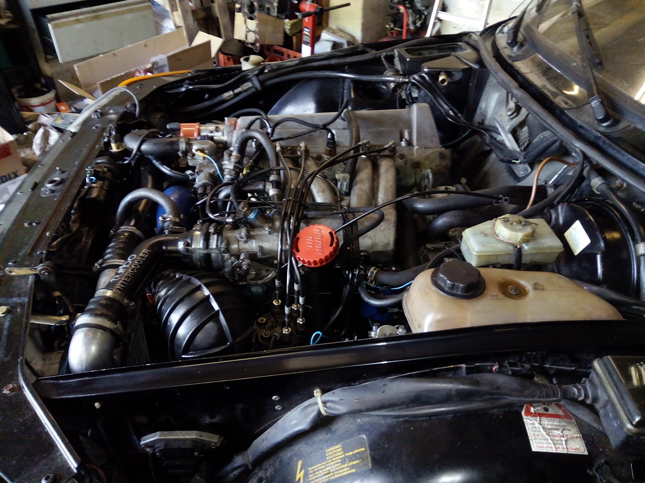

weitere Woche vergangen, irgendwie wollte er nicht richtig laufen, kaum kam Temp auf, fing die Semmel das Blöckern an, zusätzlich kam ein tickern/klappern einiger Ventile.
Ventile, Führungen, Spiel einstellen?.......ach nöö!!, alten Kopf genommen u ruhe war.
Nächste Ziel wäre, wieder den gewohnten Standard zu erreichen, aber erst einmal langsam, den Ersatzmotor der 14j gelagert war, wieder erwecken.

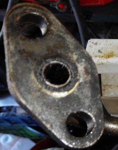

ich ärgere mich schon länger über das richtige abdichten dieser Anschlüsse.(Ölversorgung Turbo)
Irgendwie waren sie schon immer undicht, entweder mal von oben oder der Untere .
Nun habe ich alle Dichtungen neu, sogar für den erwähnten Bereich nachbestellt od sogar versucht etwas selbst anzufertigen.
Nun die Frage, wie bekomme ich die verd........ Anschlüsse richtig dicht!

Hatte damit nie Probleme, habe mir allerdings auch Dichtungen dafür selber gelasert :cool:
Ich schnitze die meistens selbst aus Dichtungspapier. Oder halt die vom Skanimport. Wurde damit immer dicht.
also keine Blechdichtung?
Sind die Oberflächen so beruppst oder sieht das nur auf den Bildern so aus? Hatten mal eine Dichtung aus Rindsleder geschnitzt bekommen. Mangels Alternativen. Hat super funktioniert und ist halt dicker und komprimierbarer als Papier. Und quillt nicht raus wie die ansonsten ja guten Flanschdichtmassen von Loctite & Co.
sind Bilder von den NICHT verbauten Teilen, da ich zwei Motoren hatte.
Nein, meines Wissens an der Stelle nie.
Ich kenne auch nur Papierdichtungen an der Stelle.
Ja, nur Papierdichtung.

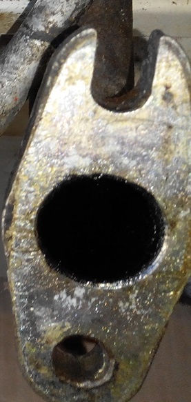

dann muss ich erneut schauen, vielleicht (Vermutung) hat sich das obere Rohr aus dem Flansch gelöst od Bruch..........:confused:
man kann dort eben im Betrieb schlecht hinschauen wenn alles nett verbaut ist..:mad:
ich ahne etwas, da es schon eine gefühlte Ewigkeit so ist, ich das Rohr vom Altmotor übernommen habe, scheint es sehr wahrscheinlich.
ich versuche es mit dem abgelichteten

Und auf keinen Fall Dichtmasse verwenden, steht auch im Bentley.
Ich habe mir deshalb mal einen Lader ruiniert weil innen etwas rausgequollen und in die Zulaufbohrung des Laders gefallen ist, da kam dann zu wenig Öl ran...

Falls die Versorgungsleitung nicht vorne am Zylinderkopf mit einer Schelle angeschraubt ist/wird (Original) reissen sie gerne an der Verschweissung zum Flansch.
ganz ehrlich...fast zu spät...;-) ganz klein wenig hatte ich heute benutzt.....;-) ich war aber gannnnnnnnz vorsichtig!
werde spülen!:top:
