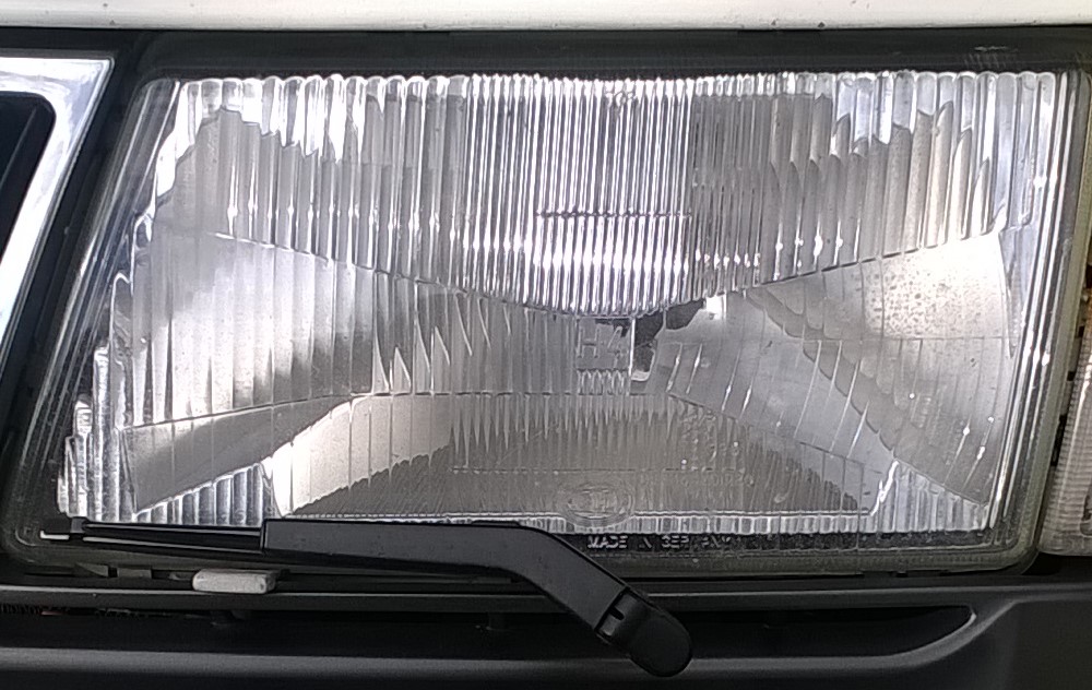

Hol den Thread nochmal nach vorne. Nach dem Tausch der Reflektoren (Spiegel) sieht man auf den ersten Blick, wie wichtig das ist und ein Hexenwerk war das mit ein wenig Gefühl auch nicht. An einem Gestänge war dann doch ein wenig Epoxidharz-Kleber anzuwenden. Der hält aber mit Sicherheit. Der mittlerweile spröde Kunststoff des Einstellgestänges ist in Bezug auf die Härte bestimmt nicht besser. Die Buchsen, in die die Kugeln am Reflektor eingepresst sind, gehen kaputt. Ich konnte die Kugeln nicht zerstörungsfrei entfernen, aber bei den neuen Reflekoren waren die Buchsen vormontiert. Die neuen Buchsen habe ich vor Montage in heißes Wasser gelegt, um den Kunststoff weicher werden zu lassen. Anders habe ich es nicht geschafft, die Kugeln der Gestänge einzupressen. Da ging gar nichts, nur blaue Flecken an den Handballen. Sorry, Bilder unterschiedlich in der Ausschnittgröße, besser ging es gerade nicht. Ich hoffe, es ergibt für euch eine brauchbare Darstellung:
Neu
Alt
Ist ja alles gut und schön. Für alle, die das jedoch noch vor sich und keine Lust auf frustrierende Frickeleien haben, meine kurze Anmerkung. Es ist wirklich aufwändig und aus meiner Sicht nicht sinnvoll, diese dämlichen Reflektoren zu tauschen. Es gehen garantiert diverse Kunststoffhalterungen kaputt, und wer keine Begabung oder Lust hat, diese gebrochenen Halterungen irgendwie "kunstvoll" zu fixieren sowie diese dämlichen Scheinwerfergehäuse mittels zusätzlicher Repairkits (http://www.saabits.com/all/classic-saab-900-headlamp-adjuster?cPath=191_192_282&) / (http://www.saabits.com/all/classic-saab-900-headlamp-adjuster?cPath=191_192_282&) aufnahmebereit für die neuen Reflektoren zu machen, ärgert sich, nicht gleich neue Komplettscheinwerfer gekauft zu haben. Mal ganz abgesehen davon, dass es mir schleierhaft ist, wie diese Dinger einzusetzen sind. Das eine Repairkit scheint der Ersatz für die Halterung mit Einstellschraube zu sein, das andere für die "kurze Variante" ohne Einstellrad. Macht dann 28 Pfund für eine Seite?! Plus Reflektor - sind wir locker bei über 100 Euro! Setzt aber voraus, dass die weißen Plastikkugelköpfe weiterverwendet werden können. Nur mit zerstörerischer Gewalt war es mir möglich, diese aus den Hartkunststoffmanschetten zu bekommen. Und die braucht man, denn zumindest bei meinem originalen Hella-Reflektor waren diese nicht dabei. Die Kugelkopfstangen ließen sich jedoch nur teilweise aus dem befreiten, weißen Kugelkopf lupfen, ohne diesen zu beschädigen.
Mit einem unkomplizierten Wechsel hat der ganze Firlefanz meiner Ansicht nach nichts zu tun. Hätte ich gewusst, was da auf mich zukommt, ich hätte alles so gelassen, wie es ist oder meine Werkstatt beauftragt, die mir dafür eine satte Rechnung geschrieben hätte. Das nur für alle, die nicht ganz so viel Geduld haben. Hut ab allen anderen, die solche Arbeiten nicht scheuen. Ich auf jeden Fall zähle längst nicht mehr dazu.
Bei den Noname-Ersatzreflektoren sind die Kugelaufnahmen enthalten. Das nur zu Anmerkung. Man kann die Kugelköpfe tatsächlich nicht zerstörungsfrei aus den Halterungen bekommen. Wenn die bei den Ersatzreflektoren nicht dabei sind, Finger weg!! Fragt bei Bestellung, ob die Aufnahmen enthalten sind!!!

Nachgeschoben. Habe - in Ruhe - den zweiten SW mit dem Wissen des missglückten Umbaus des ersten in Angriff genommen. Es war lächerlich einfach. Nach Ausbau des Stellmotors habe ich mittels Einstellschraube den alten Reflektor rausgedreht, um an der glänzenden, kreisrunden Hartkonstofftülle rund um den weißen Kugelkopf die Rohrzange ansetzen zu können. Diese zerbrach wunschgemäß und ohne große Gewaltanwendung, ohne dass der dadurch "befreite" weiße Kugelkopf Schaden genommen hätte. Das Gleiche bei der Halterung ohne Einstellrad. Danach konnte ich meinen neuen, originalen Hella-Reflektor problemlos in die alte Hella-SW-Halterung klipsen und den Stellmotor wieder anbringen. Eine Sache von 2 Minuten! Meine alten Gläser waren in wirklich gutem Zustand, ich nutze sie daher nun weiter, auch aufgrund der unterschiedlichen Erfahrungen mit Aftermarket-Scheiben. Für den vermurksten habe ich nun einen der offenbar letzten Hella-Scheinwerfer bei German Car Parts gekauft. Hoffentlich ist alles, wie gewünscht.
