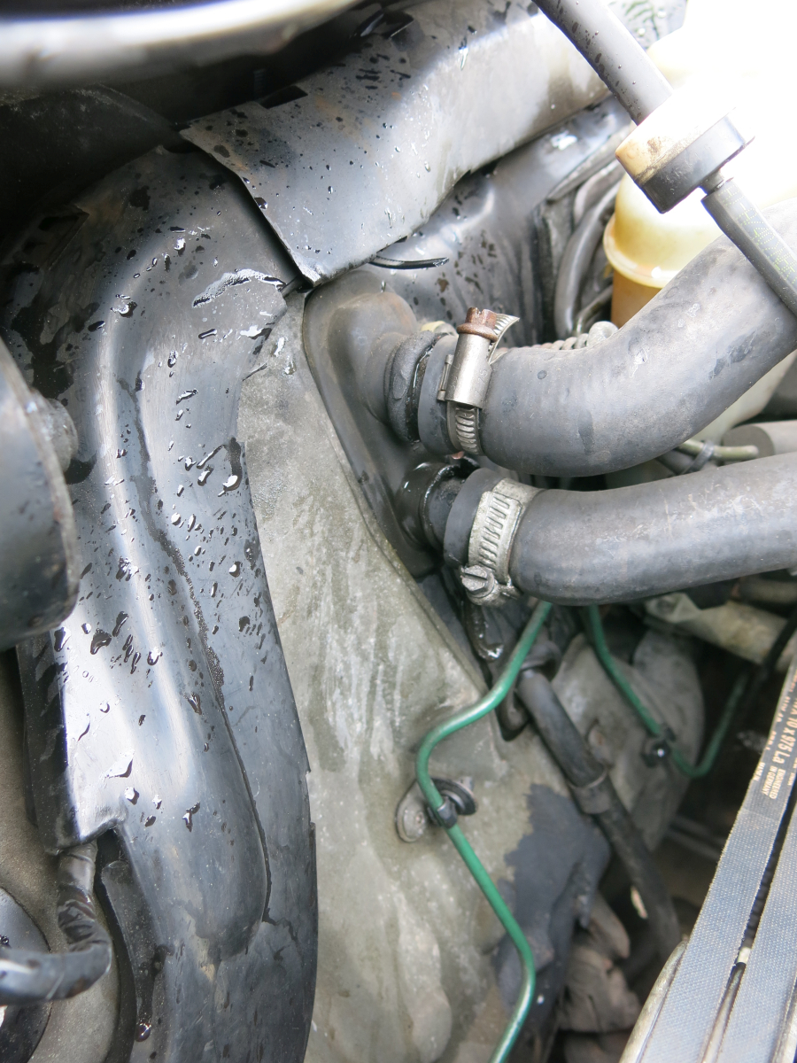

[mention=75]klaus[/mention]: ich muss Dich leider berichtigen, der Schlauch der oben an den Lader anschließt ist der Rücklauf aus dem Lader. Der Zulauf zum Lader erfolgt von unten über das kurze, dünne Schlauchstück, geht winkelig vom dicken Schlauch zur WAPU ab, gleich nach dem Kühler und das Rohr. Somit ist eine Thermosiphonkühlung zur weiteren Kühlung des Laders nach abstellen des SAABs gewährleistet.
Interessante Theorie, vom Aufbau her sehe ich das gerade anders herum.
Nicht Du Du, Klaus.
Das Öl hat ja relativ wenig Grund, aus der Wanne gegen die Schwerkraft hoch zu Lader zu fließen. Es kann also immer nur aus Richtung der Pumpe kommen.
[mention=345]Robert[/mention]:
Thermosyphon kann immer nur in einem sollständig geschlossenen System oder offen mit oben liegendem Ausdehnungsgefäß funktionieren.
Die, nicht komplett mit Öl gefüllte, Wanne sitzt beim Auto allerdings bevorzugt unten.
Grundsatz der Thermodynamik: warmes (Wasser) steigt nach oben. Und außerdem kommt das kältere Wasser unten am Kühler raus, das heißere oben vom Thermostat kommend rein. Andersherum ist es nicht sinnvoll.
Kannst ja mal mit einem Infrarotthermometer ein paar Punkte messen und berichten.
Das ist mir schon klar. So weit reicht es in Physik bei mir gerade noch.
Aber nun erkläre Du mir bitte mal, wieso das Öl dort überhaupt gegen g hoch klettern soll.
Thermodynamik hin oder her, ich schließe alles so an wie es war und das Auto wird wissen, was Sache ist.

Meines Wissens wird der Lader von einem Rohr von oben mit Öl unter Druck versorgt welches dann nach unten durch das dicke Rohr ohne Druck in das Kurbelgehäuse zurück läuft. Und da ist nun mal nichts dabei was es als Meterware zu kaufen gibt. Im Bild von ra-sc91 ist der Wasserschlauch am Lader schön zu sehen: der mit Abdruck aber ohne Schelle, da kann man natürlich Meterware einbauen, ist ja nur wenig Druck drauf.
S........Im Bild von ra-sc91 ist der Wasserschlauch am Lader schön zu sehen: der mit Abdruck aber ohne Schelle, da kann man natürlich Meterware einbauen, ist ja nur wenig Druck drauf.
Die Schelle fehlt nur, weil ich den Schlauch abgebaut hatte um besser an den Schlauchwinkel daneben zu kommen.

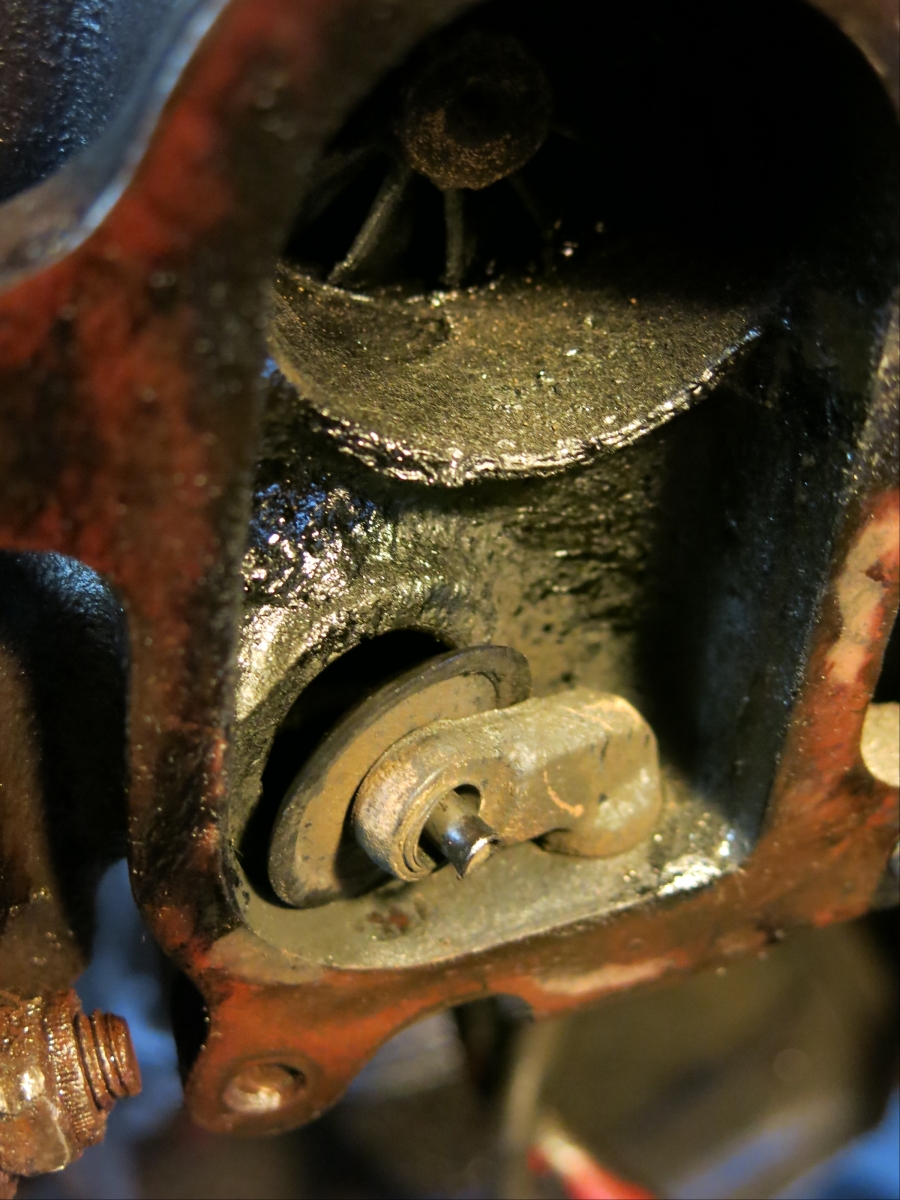

Auto hatte schlechte Leistung.
Nachdem die Ladedruckdose unauffällig war, habe ich mal ansaugseitig in den Turbo reingeschaut. Turborad war fest. Ich dachte, Turbo kaputt und habe mal kraftvoller am Schaufelrad gedreht, worauf sich dieses dann doch wieder drehen ließ. Erst dachte ich, prima, bei der Probefahrt lief er auch gleich viel besser. Nur hat er fast sofort angefangen, weiß aus dem Auspuff zu qualmen und aus den Ritzen des Laders quillt Öl.
Also Turbo undicht. Bisher ist das wohl nicht aufgefallen, weil der Turbo sich nicht gedreht hat.
KV von Saabwerkstatt für gebrauchten Turbo und Arbeit 500 Euro. Jetzt überlege ich, ob sich das rentiert?
Naja. Der Preis ist realistisch. Mußt du wissen ob sich das "lohnt". Ich meine, dann fährt das Auto wieder und das allein lohnt sich doch immer.
Den kannst du gemuetlich selber tauschen...Wirklich kein Hexenwerk, 2 Stunden wenn du es noch nie gemacht hast, nur kein Stress dabei, schoen mit Kaffee + Kuchen. Wenn du cool bist tauscht du nur den Patronenkern (ca. 120 - 250 €) und wenn du ganz cool bist ueberholst du ihn selber, sofern moeglich :cool: Glaube Repsatz liegt bei 50-70 € ist aber eher was fuer Fortgeschrittene Schrauber. Dichtungen bestellen nicht vergessen...Frag doch mal was die Werkstatt nur fuer den gebrauchten Turbo haben will.

Nach denen geht der Turbo nur kaputt, weil ein sonstiges Teil nicht richtig funktioniert. Ich tippe mal auf Ölversorgung.
Welche Teile sollte ich gleich mitwechseln, wo sollte ich genau hinschauen?
Abgaskrümmer dran lassen. Ich würde die 4 Schrauben mal schon über Tage mit Kriechöl einweichen, irgendwer wird da ja demnächst wohl ran müssen.
Metalldichtung nicht vergessen zu bestellen. Äh ja, für 190,- € würde ich mich mit den gammeligen Schrauben auch nicht rumplagen wollen.
Naja Moment, hier geht es nicht darum dass der "Turbo" kaputt ist, sondern welches/welche Teile des Systems "Turbolader".
Der Lader besteht aus mehreren Teilen, da muss man differenzieren, Turbo kaputt ist nicht gleich Turbo kaputt.
Grundsätzlich unterliegen die Lager einem gewissen Verschleiß, irgendwann killt`s jeden.
Auf jeden Fall aber Öldruck checken, sowie die Zulaufleitung zum Turbo & die Rückführleitung.
Unbedingt auch mal nach Verunreinigungen Ausschau halten und, falls noch nicht geschehen, mal einen LLK nachrüsten. (War doch ein Softie, oder?)
Dann solltest du eigentlich einen Öl- und Wasser- gekühlten Lader drin haben, einfach mal das Wassersystem bei der Gelegenheit mit checken.
