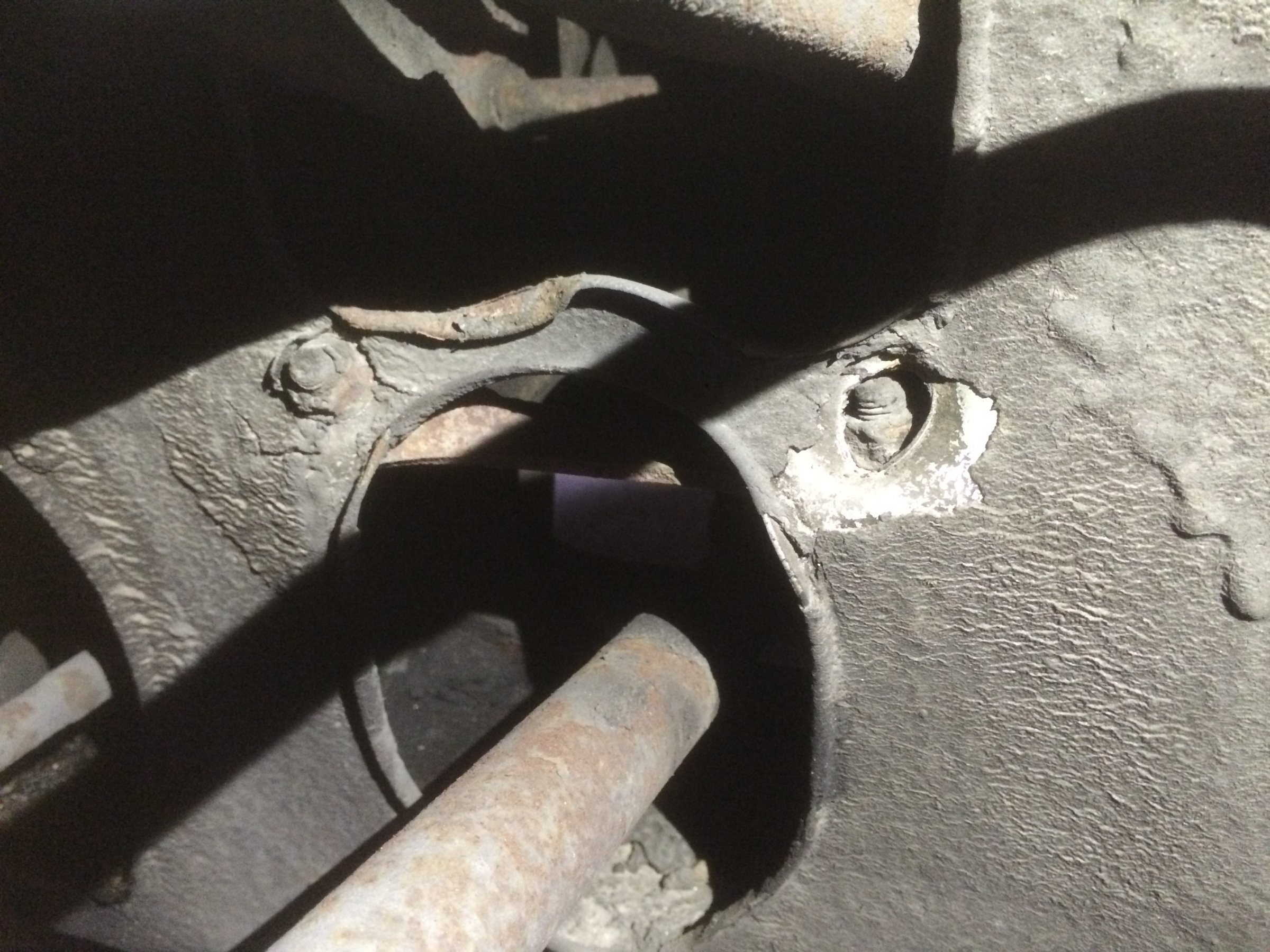

gestern nach 400km Autobahn beim Ausrollen in der Stadt rechts vorne ein komisches leicht quietschendes Geräusch vernommen. Geparkt und mit der Taschenlampe auf die Suche nach dem Grund hierfür gemacht, dabei diesen Schnappschuss gemacht: IMG_7246.thumb.JPG.bb9f79b1581a147d48f5ad9c5d155685.JPG
das ganze dürfte meinem Schrauber letztes Jahr beim Radlager wechseln passiert sein, bei der Übergabe hat er mir noch erzählt, dass er beim "blockieren" der Querlenker einen kleinen Unfall hatte, aber nix tragisches passiert sei.
Jetzt habe ich ein paar Fragen:
was wird hier über den AWTs überhaupt befestigt?
Kann das der Grund für geschwindigkeitsabhängige Vibrationen am Lenkrad sein?
Kann ich so noch ein paar Tage im Stadtverkehr herumeiern?
Vibration am Lenkrad kann auch von fehlenden Auswuchtgewichten kommen. Auf jeden Fall würde ich die Achse vermessen lassen und bei Bedarf einstellen.
An dieser Stelle ist ein Verstärkungsblech angeschraubt. Es soll verhindern, dass beim Abstützen des oberen Querlenkers der dünne Bereich über der Antriebswelle einknickt.
Da muss Dein Schrauber wohl nachbessern sonst hast Du bei den nächsten Arbeiten an der Radaufhängung ein Problem.
die reifen wurden erst vorgestern neu gewuchtet, brachte eine leichte Verbesserung, aber eben kein komplettes ende der Vibrationen, dann habe ich diese ausgerissene Schraube entdeckt...
Da muss Dein Schrauber wohl nachbessern sonst hast Du bei den nächsten Arbeiten an der Raaufhängung ein Problem.
danke für die Info, werde das wohl in der Werkstatt beheben lassen.

ja hat er, was mich am meisten ärgert ist, dass ich zu den Teilen extra das "spezialwerkzeug" mutbestellt habe welches er gekonnt ignoriert hat

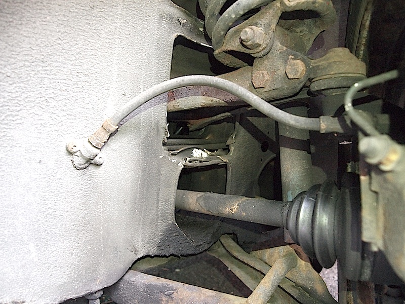

Scheint öfter mal zu passieren, bei mir sieht's ähnlich aus.
Irgendwann schweiße ich das mal, bis dahin nehme ich eben den Federspanner...
Sieht schlimm aus... Aber sowas "passiert" nicht einfach. Das ist schon mutwillige Zerstörung!
Ich verstehe nicht warum vorher niemand auf die Idee kommt den Wagen nochmal auf die Räder zu stellen oder am Querlenker anzuheben um was unterzulegen.
