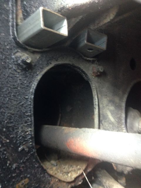

Vor dem Aufbocken: Entlastungsblöcke zwischen oberen Querlenker und Karosserie einschieben. Ich vewende eckige Metallrohre, ca. 3x2 cm. Vermutlich ginge auch sehr hartes Holz. Hintergrund: damit wird die Federspannung vom Achsschenkel genommen (unterer Anschlag ist ansonsten der Stossdämpfer). Meines Erachtens kann man ansonsten das untere Kugelgelenk nicht lösen.

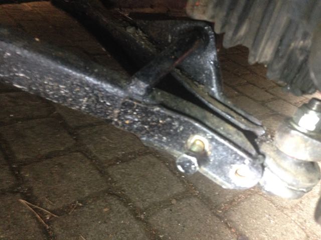

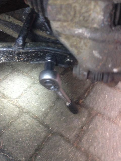

Muttern des unteren Kugelgelenkes am Querlenker lösen. SW15 Nuss mit langem Hebel (habe einen ausziehbaren Radmutternschlüssel verwendet). Gegenhalten mit SW17 (zum Lösen meist nicht erforderlich, da der Bolzen gut festrostet/ eingeklemmt ist).

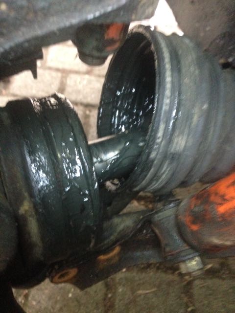

Fett mit reichlich Papier aufnehmen und in bereitgestellter Plastiktüte entsorgen. Achtung: Fett macht Flecken wie die Pest!
http://www.saab-cars.de/data/attachments/111/111491-71a8148611b1f511b08c5aa6bda66e8d.jpg

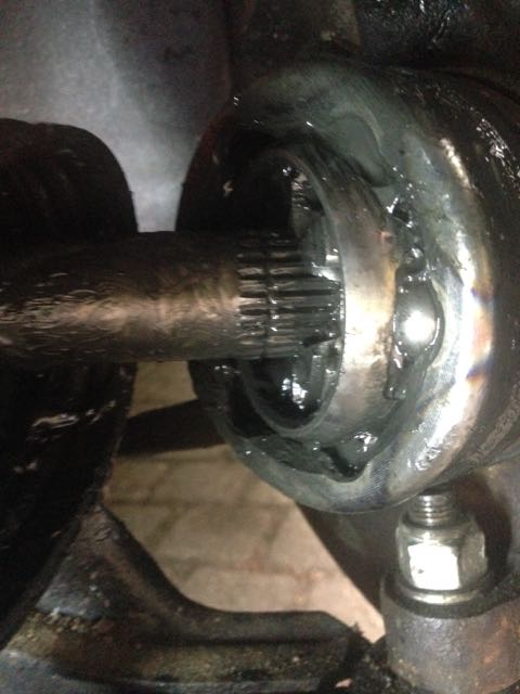

Manschette abschneiden oder verschieben, so dass man an das Gelenk kommt.
Weiter Fett entfernen, ggf. mit etwas Bremsenreiniger nachhelfen.

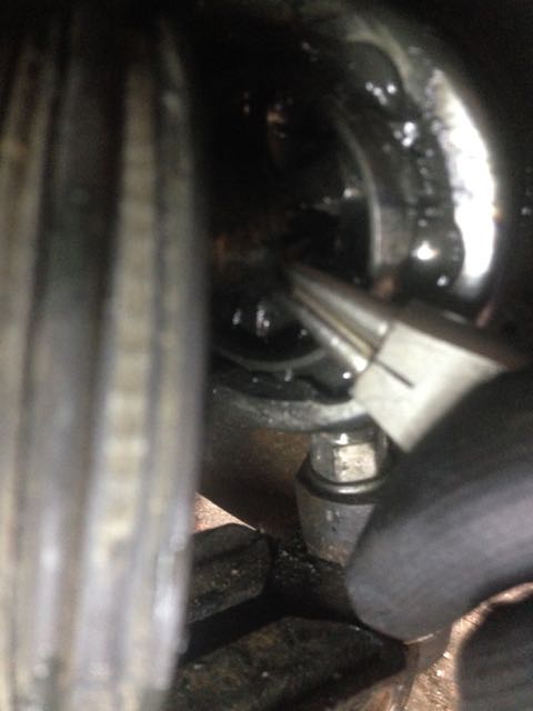

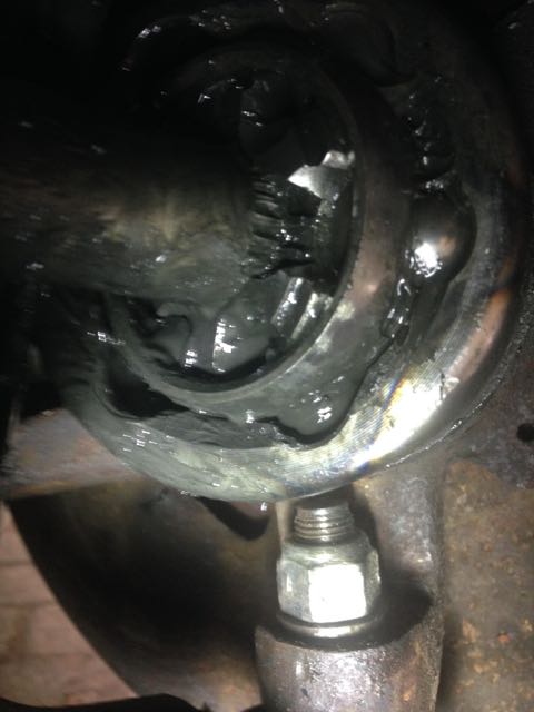

Jetzt Achsschenkel und Nabe so drehen, dass man mit einer Seegeringzange (öffnend) an den Sprengring kommt. Kann man gut erkennen.
http://www.saab-cars.de/data/attachments/111/111494-a27dbe34398d7f1edf485431d9bd1879.jpg
Geduldsspiel: Mit der Zange den Ring so weit spreizen, dass man gleichzeitig die Welle nach innen aus dem Gelenk ziehen kann. Das braucht vermutlich eine Reihe von Anläufen.
Ich habe gelesen, dass es tlw. Nicht möglich sei, die Welle herauszuziehen. Hatte ich bislang noch nicht. Man kann auch vorher spüren, ob die Welle axiales Spiel im Gelenk hat. Dann muss sich auch das Ding herausbewegen können, wenn der Sicherrungsring genügend gespreitzt ist.

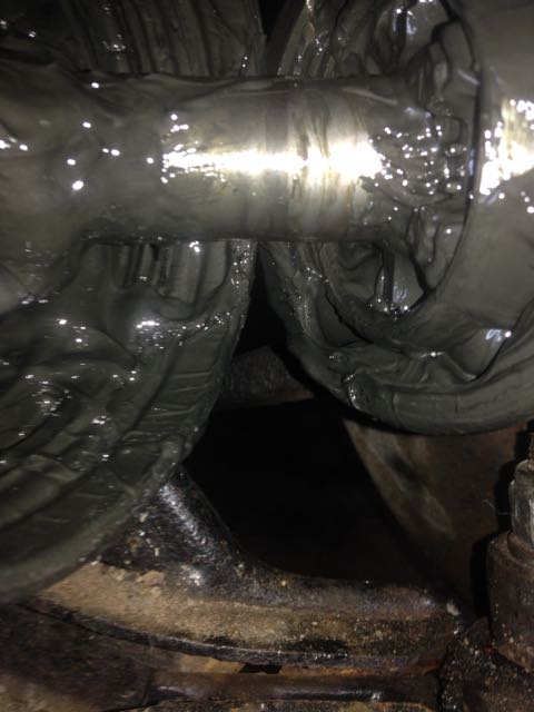

So, wenn die Welle kommt, den Achsschenkel vorsichtig nach Aussen bewegen, bis das Gelenk frei ist. Darauf achten, den Bremsschlauch etc. nicht zu überdehnen.
Welle schön saubermachen. Halterung des Kugelgelenk des Achsschenkels bei dieser Gelegenheit auch reinigen und Bohrungen mit Kupferpaste oder Keramikpaste einschmieren für späteren Ausbau.

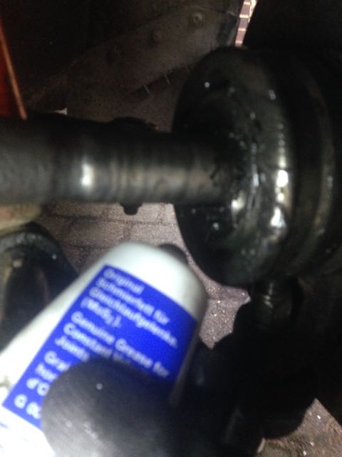

Neue Manschette auf Welle ziehen.
Gelenk mit reichlich MoS2 Fett einschmieren (soweit ich weiss, beträgt so eine Füllung ca. 100g).
http://www.saab-cars.de/data/attachments/111/111497-4fd61cfa337c4b142705e80e1164444c.jpg
Welle wieder einführen bis Sicherungsring fasst. Gleichzeitig Kugelgelenk des Achsschenkels in den Querlenker führen.
Manschette auf Achsschenkelseite aufsetzen.
