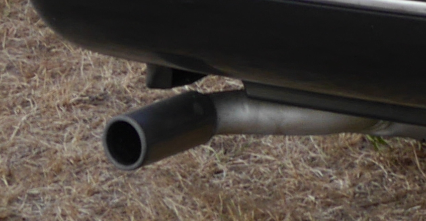

November 21, 20213 j Das geht dann sehr schnell, v.a. im Stand oder Stop and go - ich würde es nicht drauf ankommen lassen und mir eine passende Verlängerung dafür suchen. irgendeine popelige Chrom-Auspuffblende dran und gut ist (muss ja nicht von ATU sein :D )
November 21, 20213 j Das geht dann sehr schnell, v.a. im Stand oder Stop and go - ich würde es nicht drauf ankommen lassen und mir eine passende Verlängerung dafür suchen. Gestern war ich bei atu, kfzteile24 und stopandgo hier in der Gegend, um eine schöne Blende auszusuchen. Früher lagen diese Blenden doch massenhaft neben Fuchsschwänzen im Zubehörhandel . Aber überall wurde mir bedauernd mitgeteilt, daß die Teile nicht mehr gefragt sind. Hmm, jetzt, wo ich zum 1. Mal im Leben eine Auspuffblende brauche, gibt's die nicht mehr! Also doch wieder online bestellen . . .

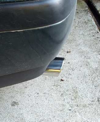

November 21, 20213 j Mitglied Meine ist mittlerweile schon so alt, dass ich die Rechnung nicht mehr finde. Für den 9-5 hatte ich eine ovale von Akhan (ER60027) gekauft - die finde ich wirklich solide und haltbar! Aber du wirst einen kleineren Durchmesser brauchen.
November 21, 20213 j Für den 9-5 hatte ich eine ovale von Akhan (ER60027) gekauft - die finde ich wirklich solide und haltbar! Aber du wirst einen kleineren Durchmesser brauchen. Sieht gut aus. Eine Schwarze möchte ich auch haben. Das Endrohr meines Asmet Topfes hat einen Durchmesser von 51 mm (außen).
November 21, 20213 j Mitglied Sieht gut aus. Eine Schwarze möchte ich auch haben.Dann nimm eine blanke und fahre damit nach Lettland - dann sieht das so aus, und das Foto täuscht auch noch... Aber im Ernst, die an meinem 9k ist auch schwarz, und der Gedanke ist wirklich nicht schlecht, merk ich mir, wenn der Chrom mal nicht mehr so schön ist - danke...!

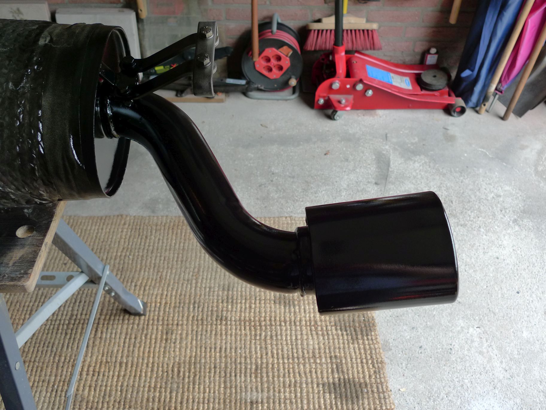

November 22, 20213 j Sieht gut aus. Eine Schwarze möchte ich auch haben. Das Endrohr meines Asmet Topfes hat einen Durchmesser von 51 mm (außen). Wenn's keine von der Stange gibt, kann auch selbst mit 2K-Auspufflack gefärbt werden. Hält - in diesem Fall auf Edelstahl!

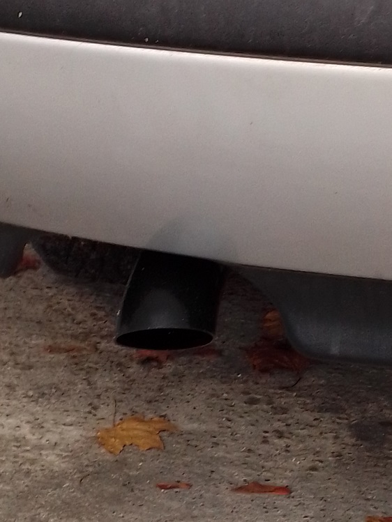

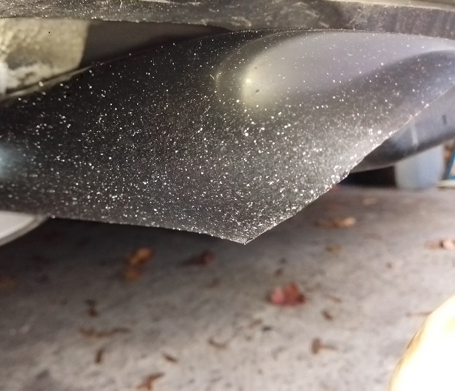

November 24, 20213 j Aus der Bucht : Schwarz mit schräger Öffnung. Aber [mention=1329]truk13[/mention] `s ist beeindruckender :-) ... Die Schalldämpfer, die heute noch zu bekommen sind, haben alle einen anderen Klang, weil innerlich anders aufgebaut. Durchlass etwas größer oder kleiner, etwas weniger Dämmwolle und schon röhrt der Pott anders. Aber das ist ja noch kein Mangel. Auch dieser Asmet klingt leicht nach "Abart". Dieser Sound paßt eigentlich nicht zu dem Auto, dessen leise Fortbewegungsart, auch bersonders das Motorgeräusch, mich immer beeindruckt hat. Bearbeitet November 24, 20213 j von knuts
November 24, 20213 j [ATTACH=full]207192[/ATTACH] [ATTACH=full]207193[/ATTACH] Schwarz mit schräger Öffnung. Aber [mention=1329]truk13[/mention] `s ist beeindruckender :-)
November 24, 20213 j Erfüllt seinen Zweck. Hauptsache ist dabei, daß die Abgase sich nicht hinter der Stoßstangenhülle sammeln und anschliessend der Kunststoff schmilzt. Da hatte ich mal einen 3er-BMW mit Heck-Diffuser in Kundschaft...der hatte nach der ersten längeren Fahrt ein vergrössertes Loch in der Verkleidung. Da passte [mention=1329]truk13[/mention] s Blende zweimal rein.

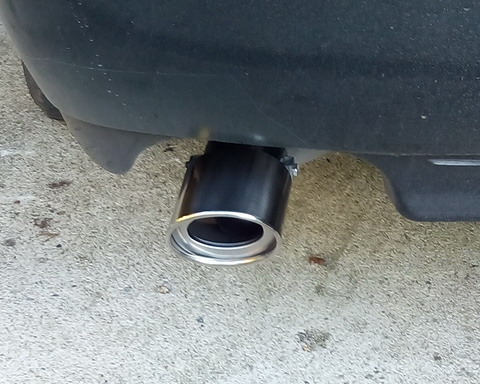

November 24, 20213 j Habe mal einen Edelstahlverlängerer oval eingebaut. Gefällt mir besser als schwarz. Kosten 3,95 Euro.Lieferzeit 4 Wochen.
November 24, 20213 j Habe mal einen bEdelstahlverlängerer oval eingebaut. Gefällt mir besser als schwarz. Kosten 3,95 Euro.Lieferzeit 4 Wochen. hast du Mal Link und ggf. dort fehlende Maße? THX Flemming
November 24, 20213 j Ist schon wieder etwas teurer geworden. https://www.ebay.at/sch/afaster2019/m.html?_nkw=&_armrs=1&_ipg=&_from=
November 24, 20213 j Mitglied Habe mal einen Edelstahlverlängerer oval eingebaut. Gefällt mir besser als schwarz. Kosten 3,95 Euro.Lieferzeit 4 Wochen.An dem stören mich die sichtbaren Verschraubungen, das war ein Grund für meine Wahl der Akhan. Oder sowas wie von truk13.
November 24, 20213 j An dem stören mich die sichtbaren Verschraubungen, das war ein Grund für meine Wahl der Akhan. Oder sowas wie von truk13. Anschweißen und die Verschraubungen wegflexen wäre dort die bessere Lösung. Solche Klemmverschraubungen halten in der Regel sowieso nicht allzulange.
