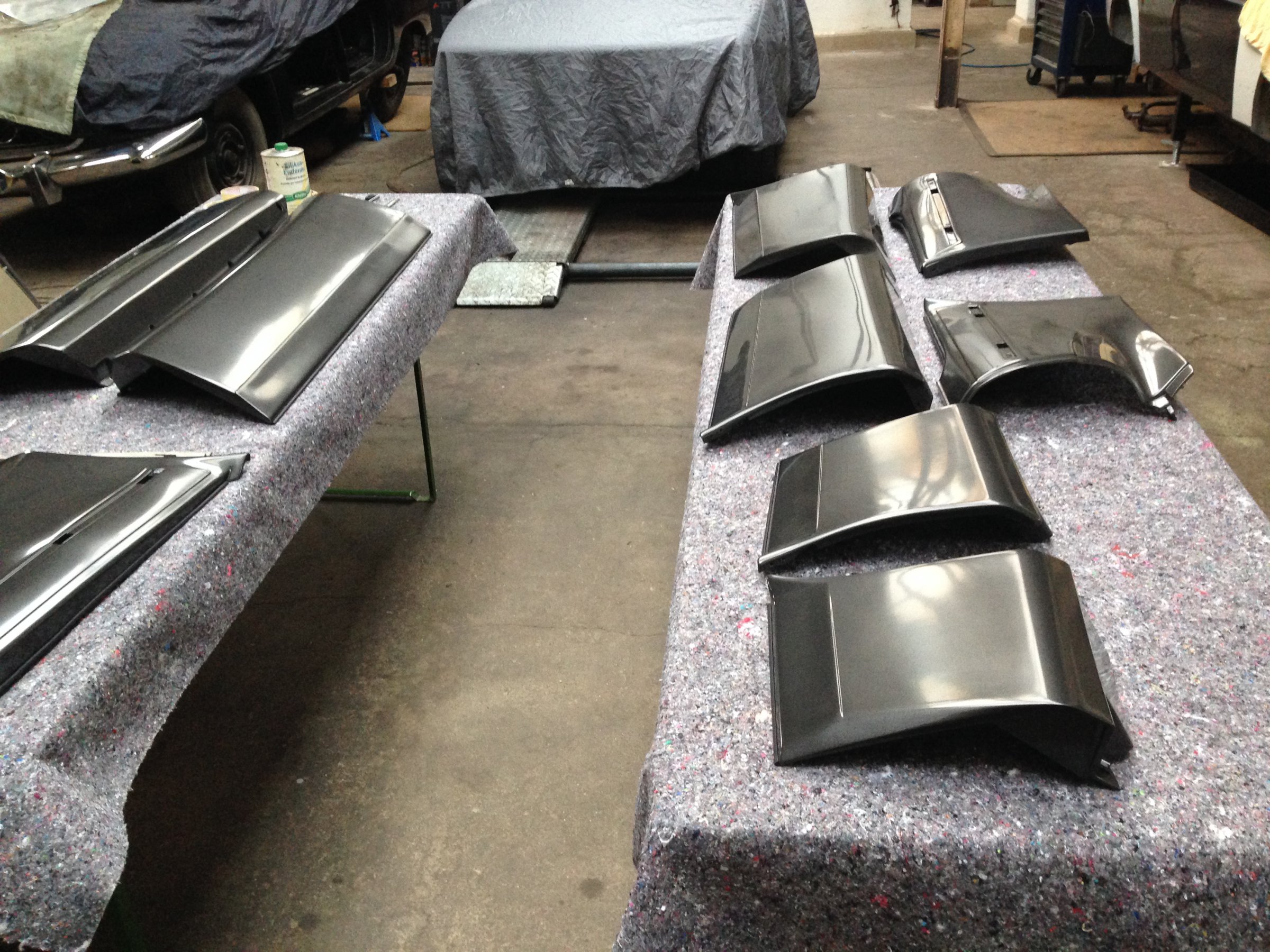

Bei meinem 900er sind die Aero-Planken mal runter gewesen und der Lackierer hat leider bei Ihrer Verjüngung "vergessen" die Dichtungsstreifen, die oben an den Planken zur Karosse hin aufliegen abzukleben bzw. die zu entfernen. Leider sind sie auch schäbig und zerfressen mittlerweile, daher bin ich auf der Suche nach Ersatz. Carsten hier aus dem Forum hat mal in einem persönlichen Gespräch erwähnt, jemand hier hätte die Teile bzw. man könne sich mit universellen Leisten helfen.

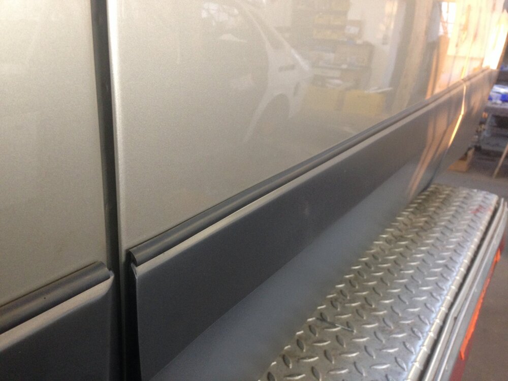

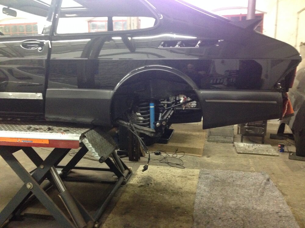

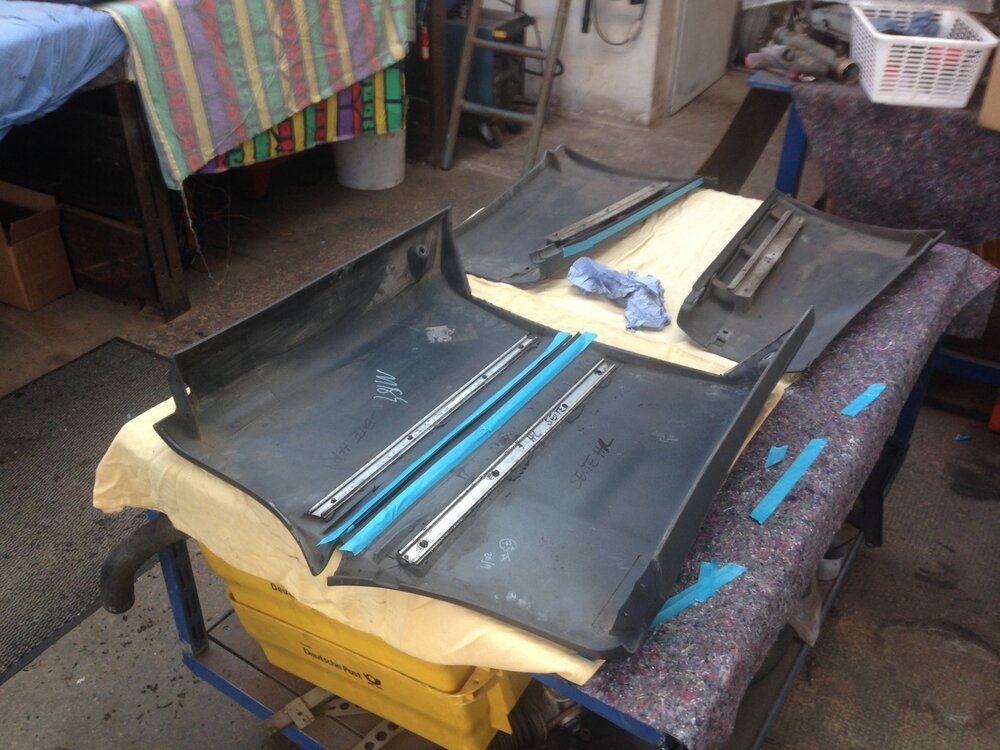

Das waren sie vorher sicher auch schon und ja, # 669.01 von Staufenbiel passt sehr gut.
Wird innen mit PUR-Kleber angeklebt.

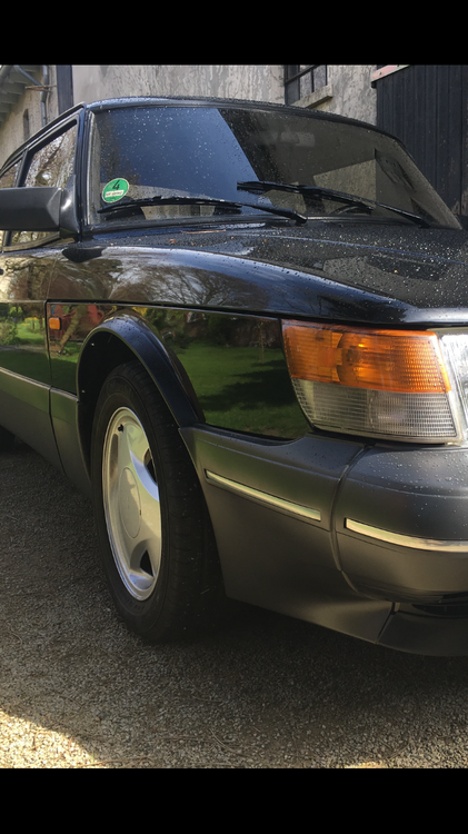

Ich finde die ja auch ganz okay, nur vermisse ich da diese Wölbung nach oben, die die Originalleiste hat. Die Originalen haben eine Halbmondwölbung im sichtbaren Bereich. Ich konnt mich bisher einfach nicht durchringen, diese Leisten zu nehmen.

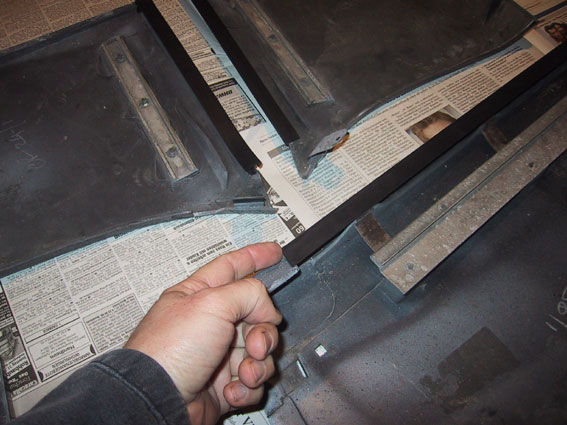

Ich habe bei meinem Monte das Profil 696.01 oder 02 genommen und längs auseinandergeschnitten. passt meiner Meinung nach noch besser, weil es noch mehr Spannung in der Dichtfuge erzeugt. klar man hat dann die doppelte Länge Dichtleisten:smile:.
