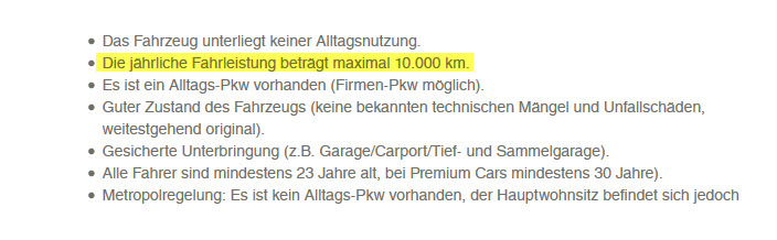

Richtig, auch mit anderem Alltagsfahrzeug und max. 6000 km/a - aber das sollte kein Problem sein.
Nicht pauschal, z.B. bei OCC 4000 Km p.a. mehr :rolleyes:
Auszug aus deren website:
Ah ja, schön, dann ist da ja noch mehr Luft. Ich hab nur die Erfahrung mit der LVM und bezog mich auf die, aber die 6000 sollten bei 3 Autos kein Problem sein, letztes Jahr hab ich die nichtmal mit dem Cabrio geschafft...

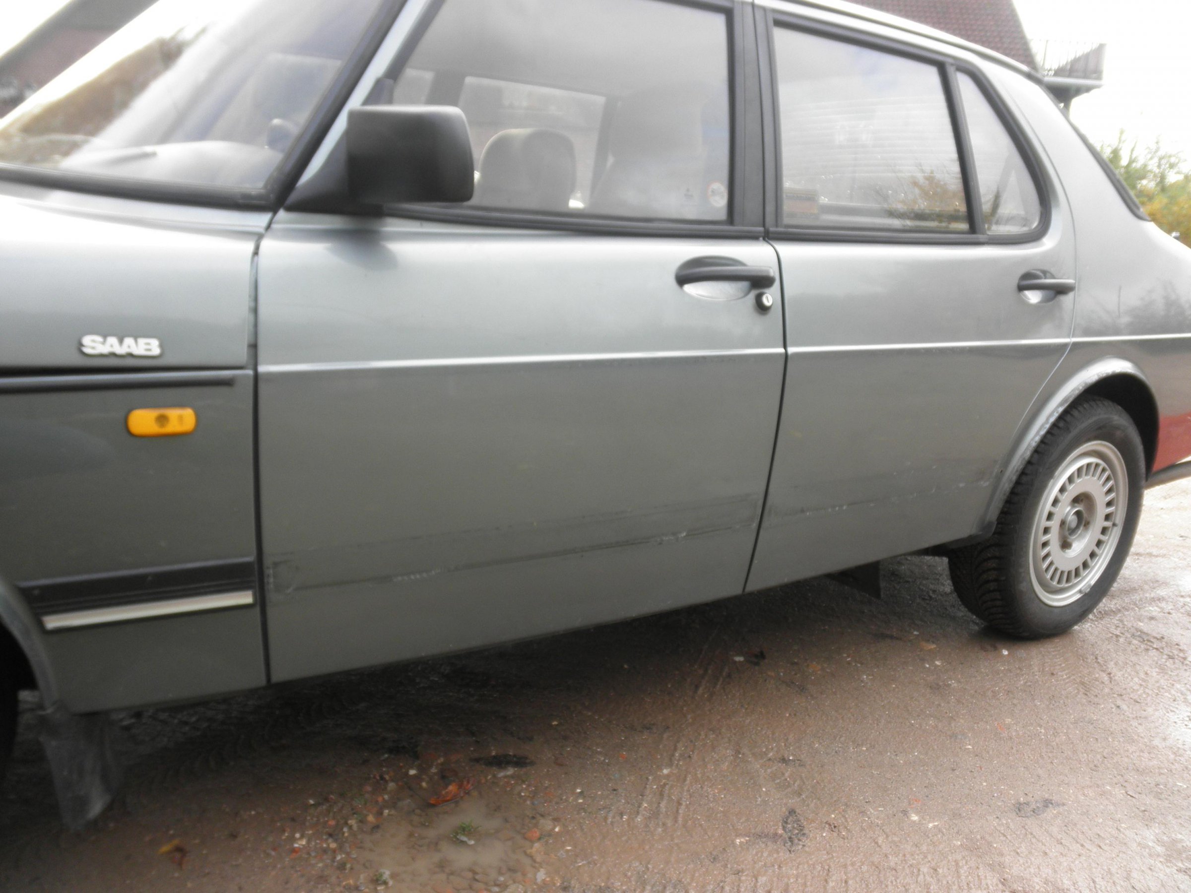

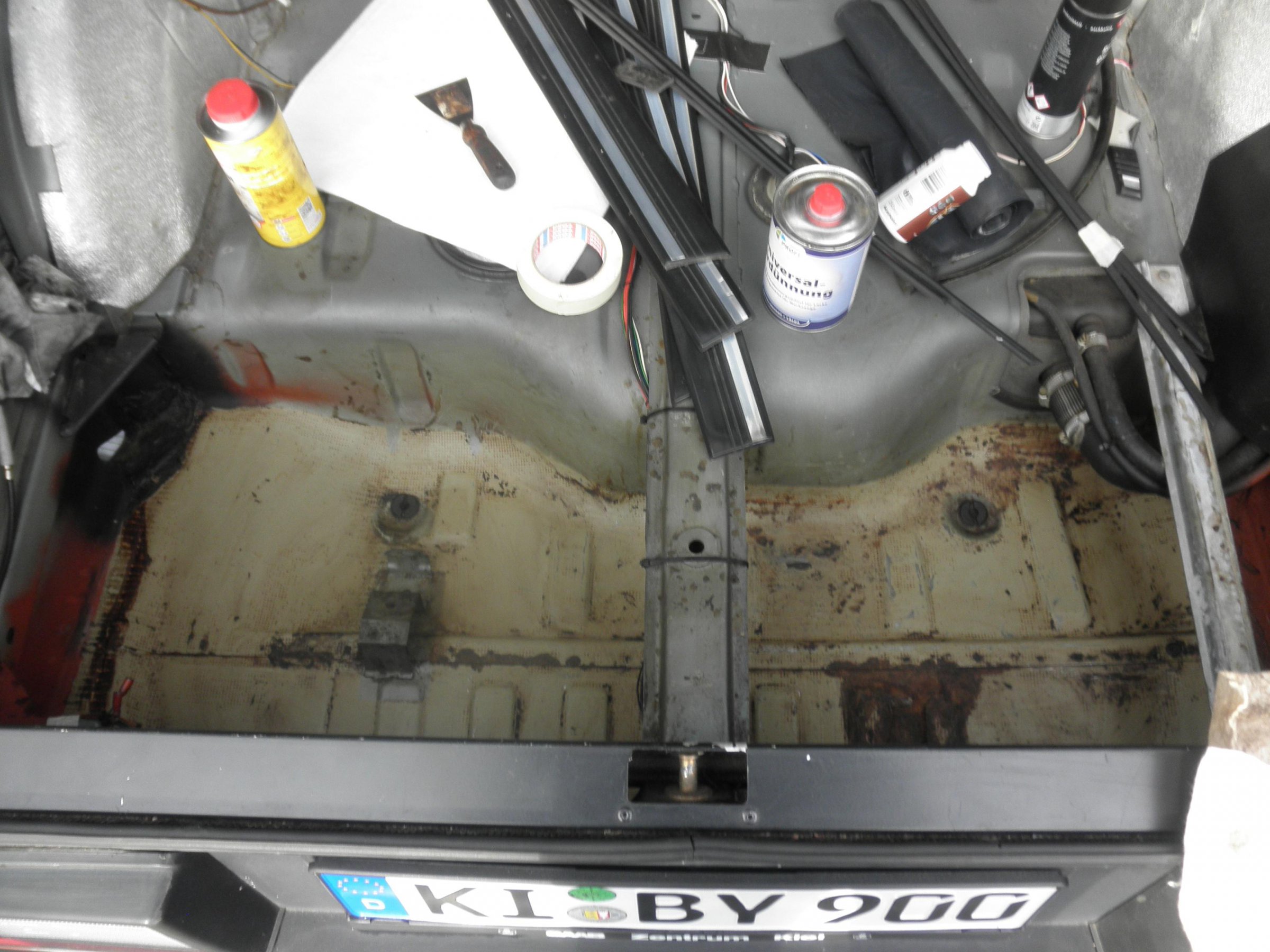

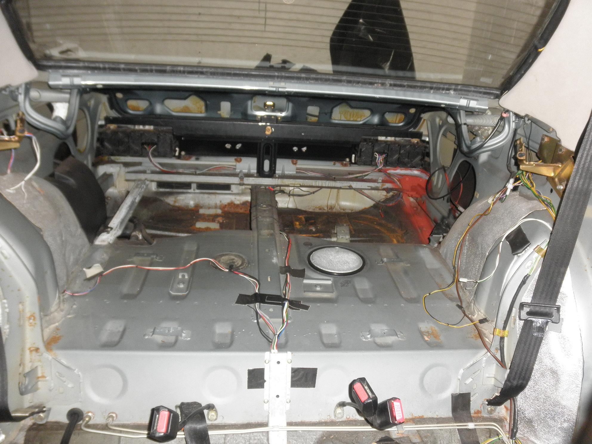

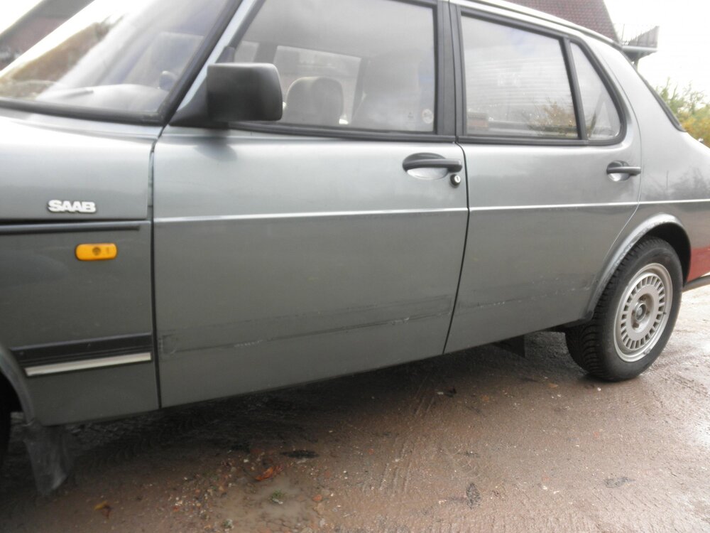

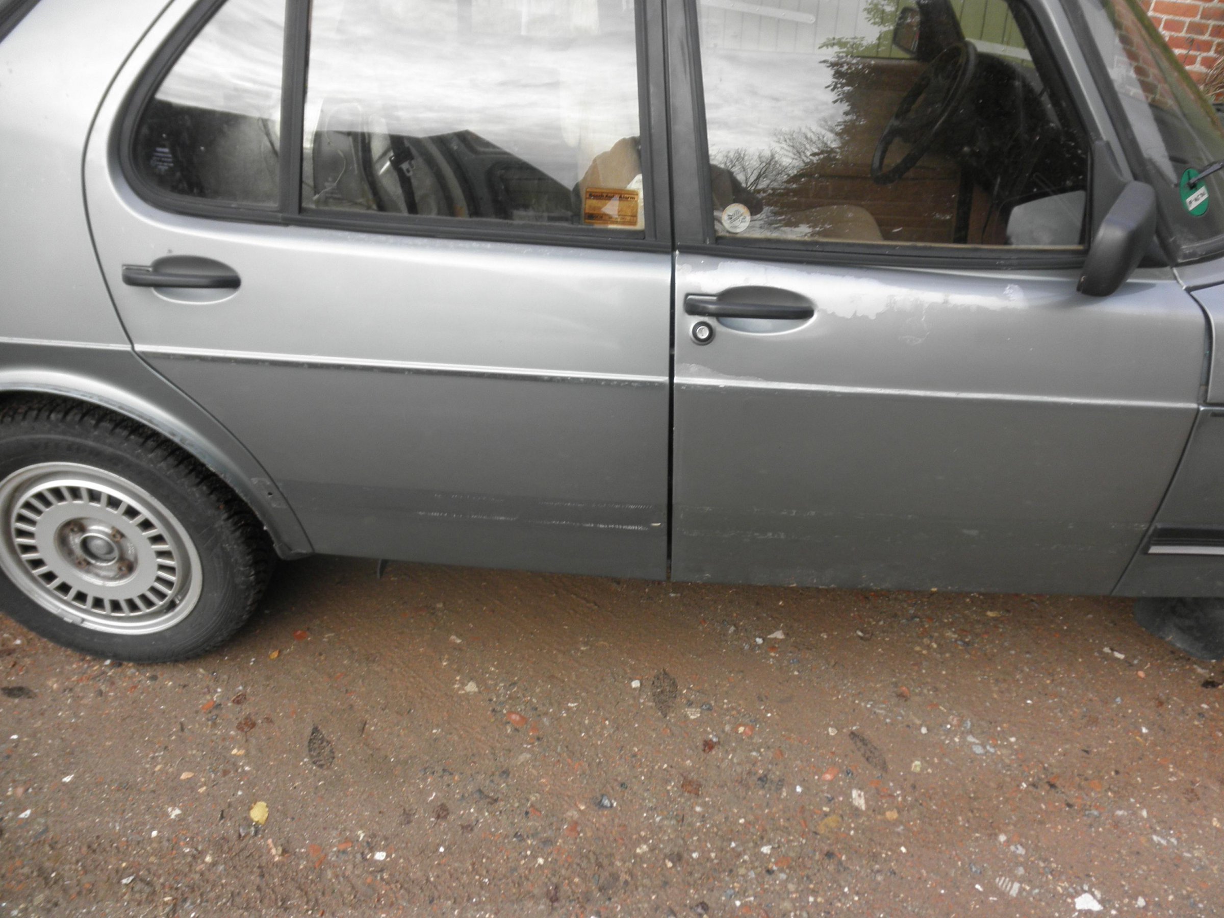

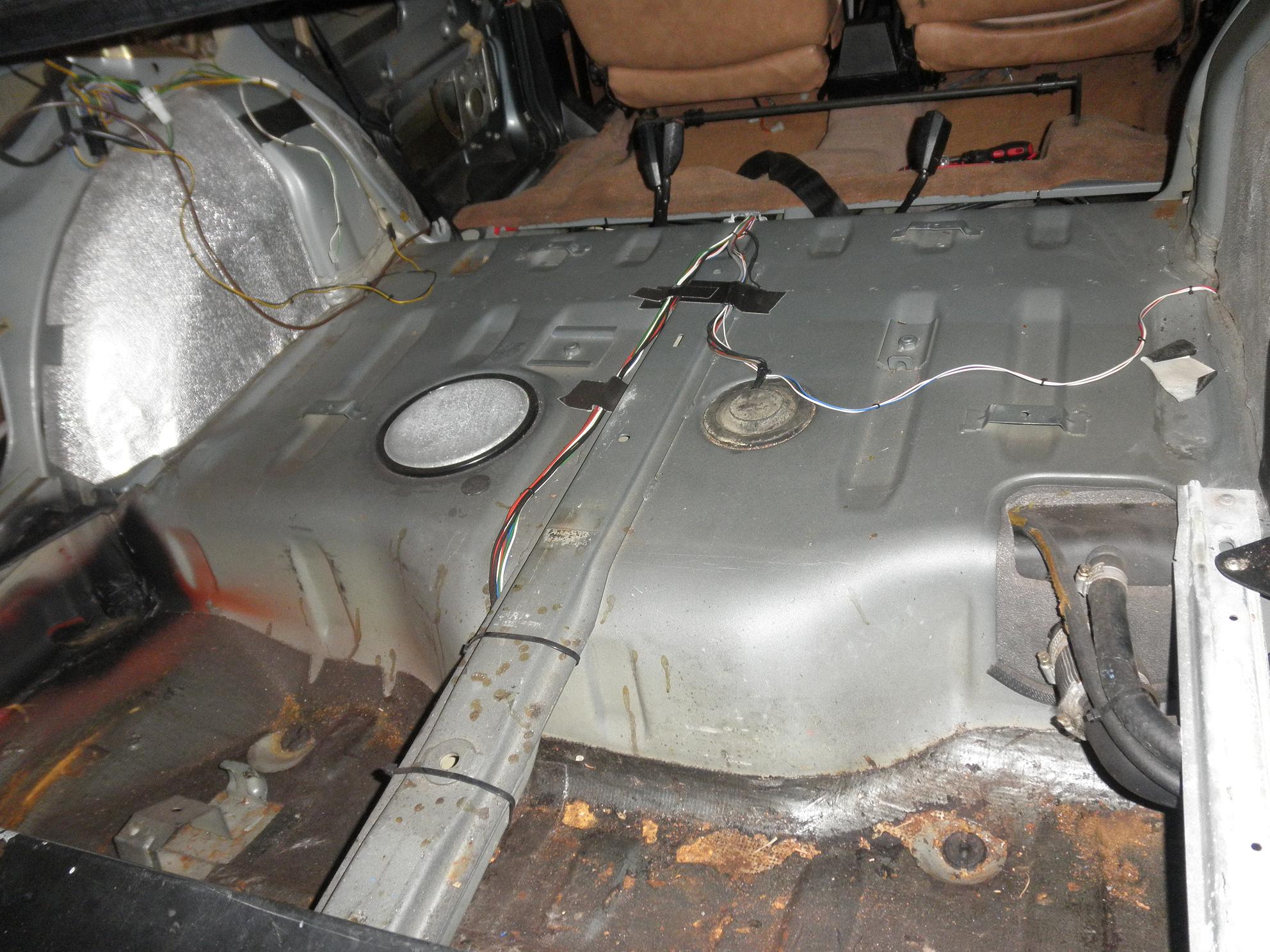

Neues vom Steili :smile:
Wir lernen uns so langsam kennen und freunden uns an.
Jetzt wo er endlich TÜV und fast alle Teile beisammen hat, nehme ich ihn wieder auseinander.
Ausgebaut habe ich jetzt die Rückbank, sowie die gesamte Kofferraumverkleidung und die Türpappen der hinteren Türen.
(siehe Fotos)
Nächste Vorhaben:
-Entfernen der Bitummatten aus der Reserveradmulde und dem Rost dort auf den Leib rücken.
-Schweißen aller Türen (allerdings nicht alle auf einmal, das kann man ja stück für Stück machen lassen), Bleche hab ich schon liegen
-entfernen der gesamten äußeren Peplankung
-Kühlwassertemp. kommt nicht hoch -> Fehlersuche/Reparatur
-kleines Ölleck -> Finden/Reparatur
Die ersten drei Punkte dienen der Vorbereitung der Lackierung.
Es geht also weiter :top:

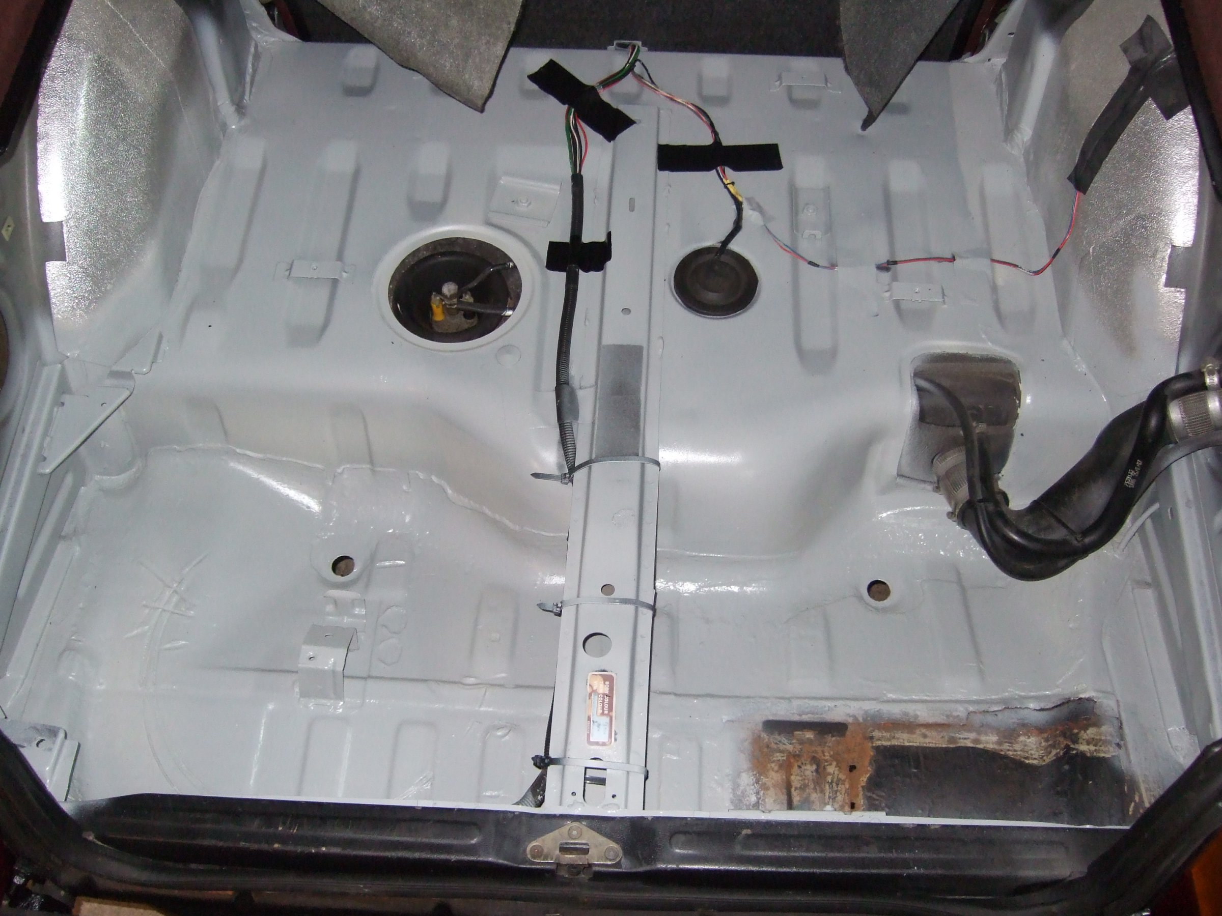

Ein Update zum Sedan :hello:

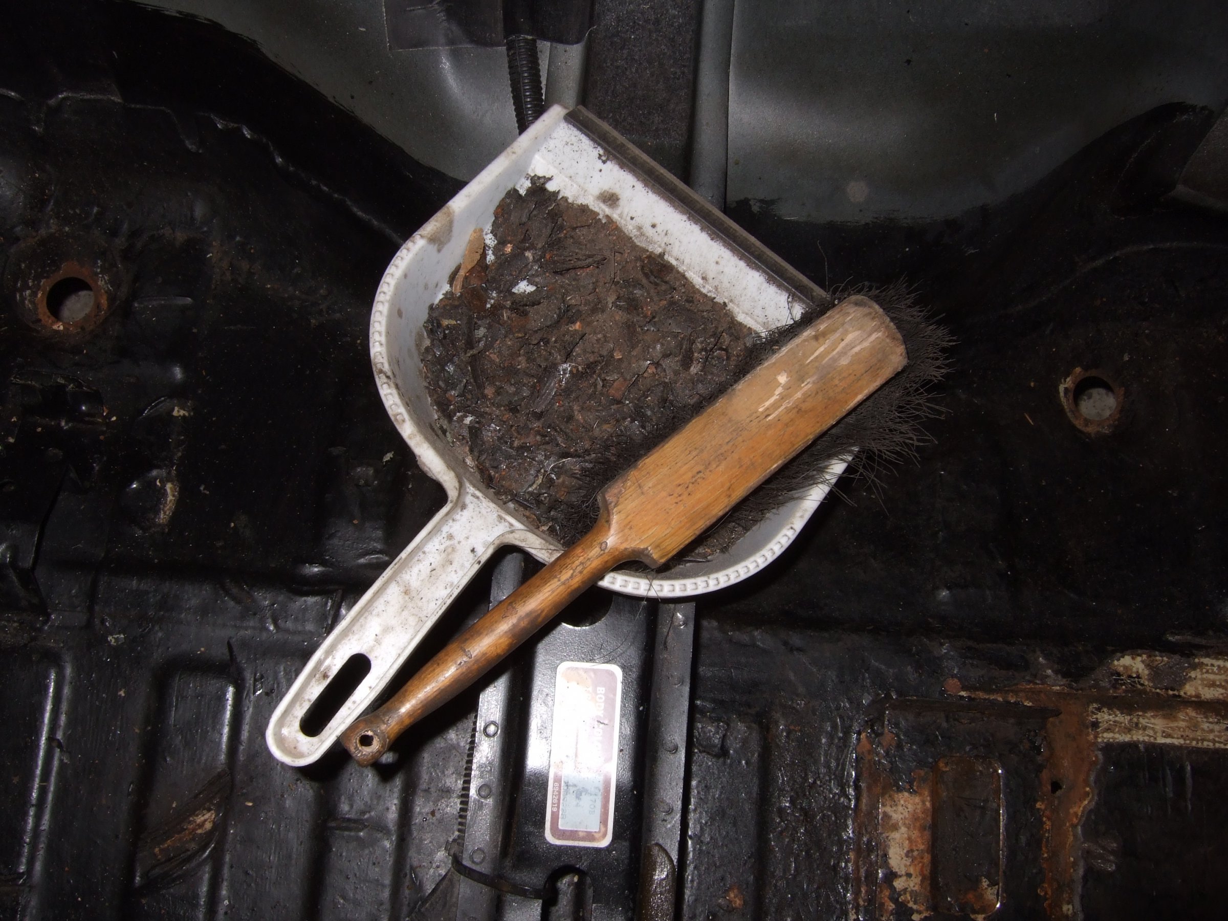

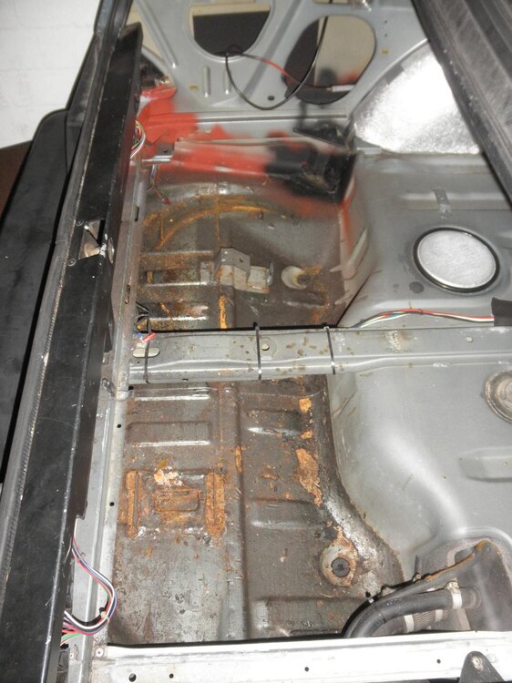

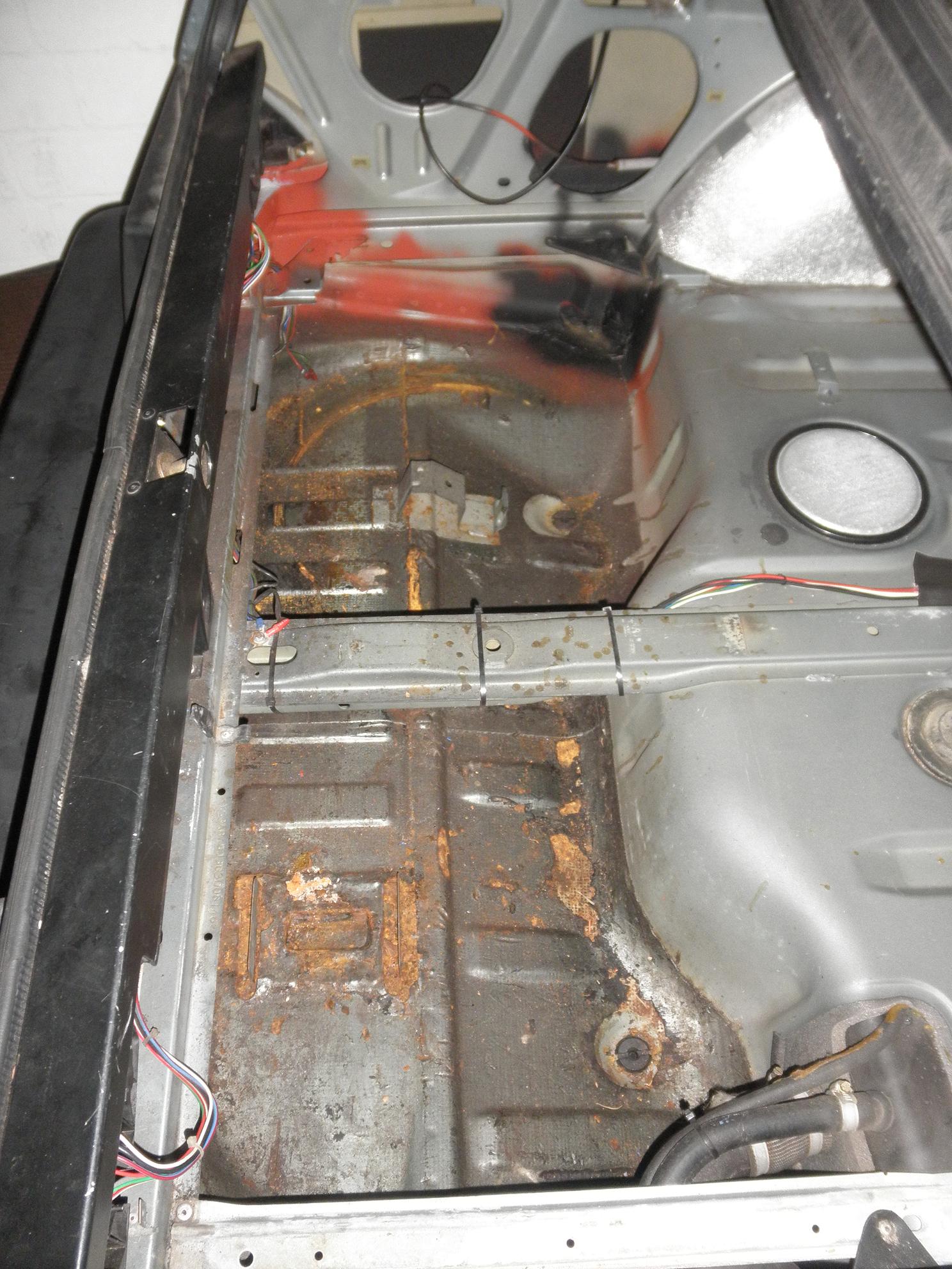

Folgendes hab ich nun bisher machen können:
-Seitenzierleisten und Beplankung vorsichtig abgelöst
-Reserveradbereich hab ich nun alles an Bitum-Matten rausgekratzt (geht mit Wärme wirklich besser als mit Lösungsmittel :redface:)
-Batteriefach entrostet und konserviert

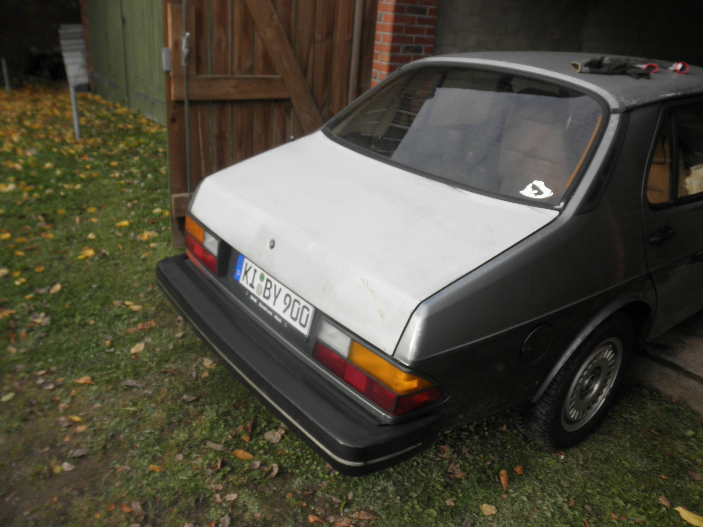

-der alte Heckdeckel wurde gegen ein Ersatzdeckel getauscht (der ist schon grundiert); eine Entrostung / Schweißen des Alten Deckels wäre zu aufwendig und teuer geworden
Am 01.11. hab ich einen Termin für das Schweißen der ersten Tür (Danke für den Werkstatt Tip an "prinzalberttom" ) :top:
Es geht also voran :smile:
Zum Schluss noch Bilder wie immer zur Motivation
PA280024.thumb.JPG.0be0c484a228c50400de1e814a62ab31.JPG PA280025.thumb.JPG.16b0be9ee1bfd2122f11e65682536737.JPG PA280026.thumb.JPG.c9a7ea7f451c66d873dda7caf7699447.JPG PA280027.thumb.JPG.7517d9c08c3eff79c4a7a32ca03bb525.JPG
