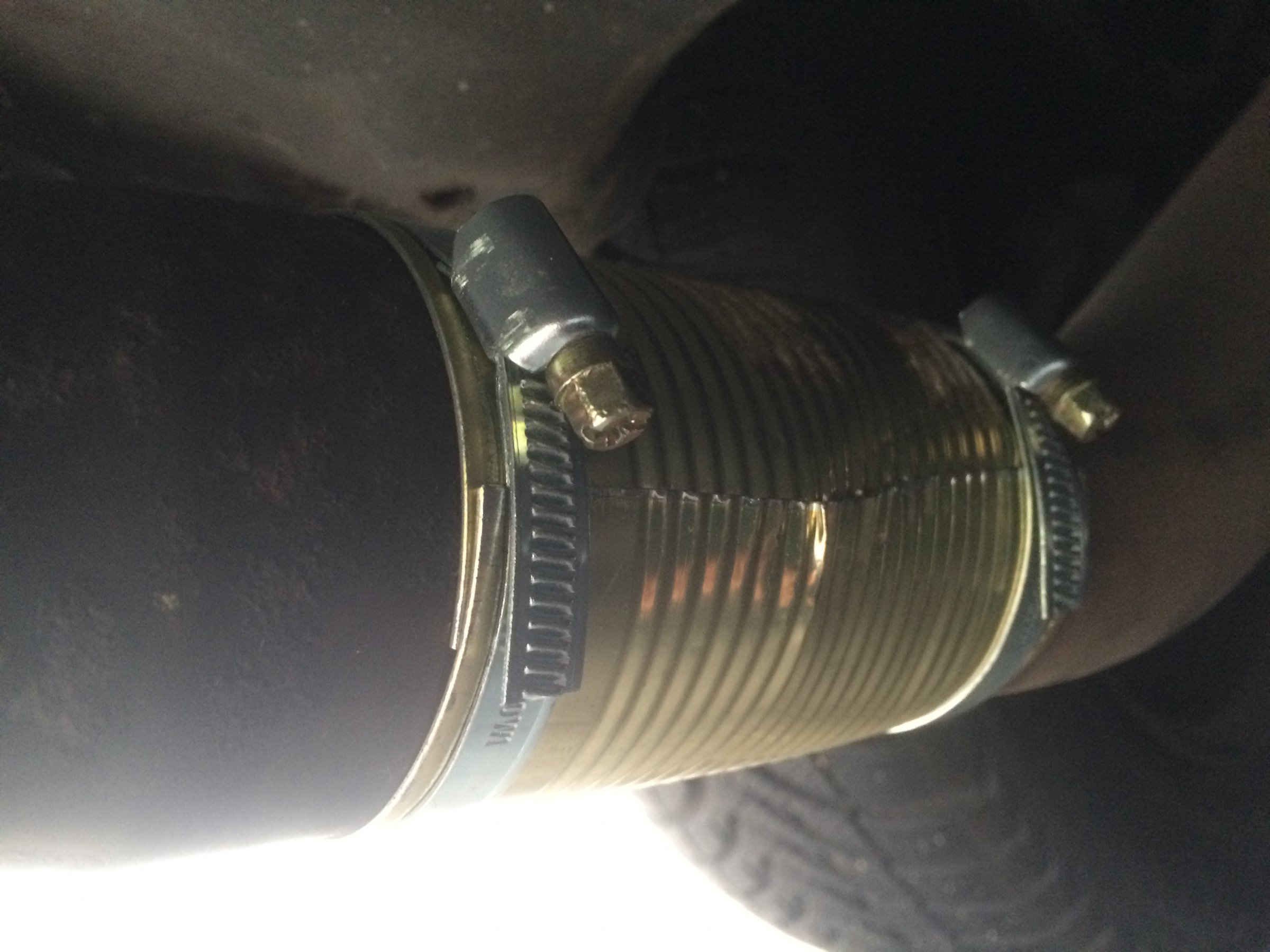

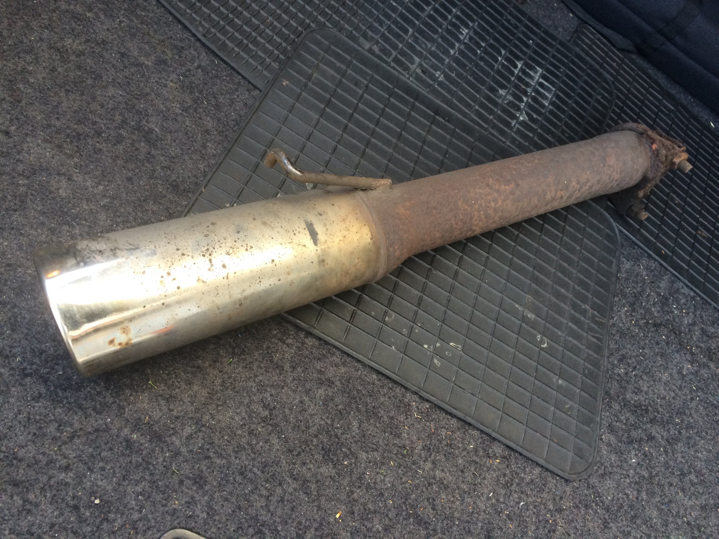

Hallo Gemeinde,
letzten Donnerstag hat der Rost nach langem Nagen das Endrohr vom Rest meines Simons-Auspuffs geschieden:
http://www.saab-cars.de/data/attachments/112/112932-c09d59758a44c43370e843b64ca9ad6b.jpg

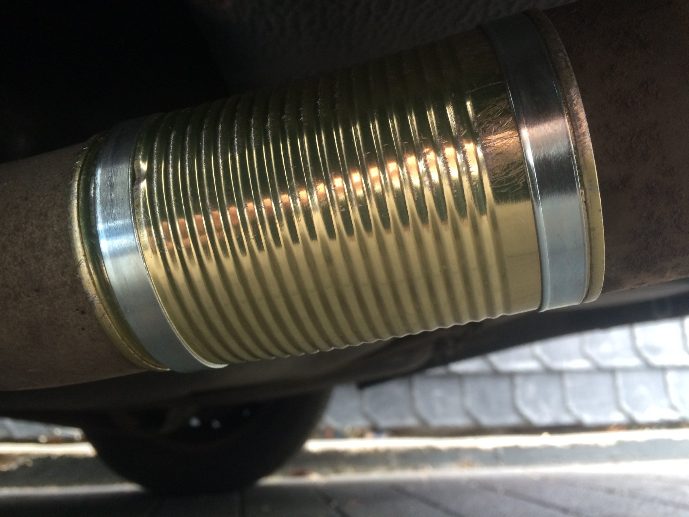

Eine Dose Pizza-Sauce Extra-Pikant muss die Trennung nun vorläufig überbrücken:
http://www.saab-cars.de/data/attachments/112/112934-2e8b5c3a97d91585795d6d6ec884c4d3.jpg
http://www.saab-cars.de/data/attachments/112/112933-623fdf809b63d7f65a4048566804900c.jpg
Gestern 300 Kilometer abgespult und der Pott hält. Trotzdem muss ich mir nun Gedanken um einen neuen Endtopf machen, und zwar um einen, der länger hält als nur knapp 6 Jahre.

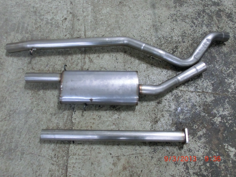

Unter dem grauen habe ich eine Nachgebaute bei der alles aus VA ist, die hat zwar keine ABE aber zum selben Preis das erste Rohr nach dem Lader auch noch dabei. Klang ebenfalls i. O. und bei den letzten beiden TÜV-Prüfungen wurde sie nicht beanstandet und höchsten mit ganz kurz hochgezogenen Augenbrauen zur Kenntnis genommen.

Dieses Reparaturverfahren wurde bereits vor rund 30 Jahren in dem lesenswerten Buch " Zen und die Kunst ein Motorrad zu warten" beschrieben und für brauchbar befunden!
Ich habe Anfang der 80er in Dänemark eine Dose Tuborg um das Auspuffrohr meines Volvo Amazon montiert und konnte noch über 2 Jahre und 40.000 km weit damit fahren!

Stimmt, aber die darin beschriebene Ölwechselmethode ist weniger empfehlenswert.

Wie immer war früher alles besser. :biggrin:
Mit den heutigen Dünnstblechbierdosen ist keine Reparatur mehr möglich, bei der der Aufwand in sinnvollem Verhältnis zu Haltbarkeit der Lösung steht...
Die gezeigte Dose mag das können...

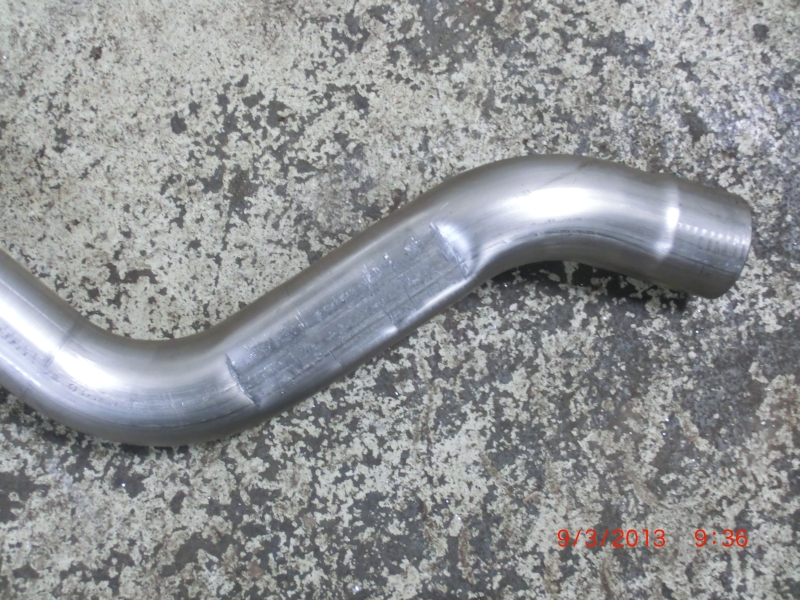

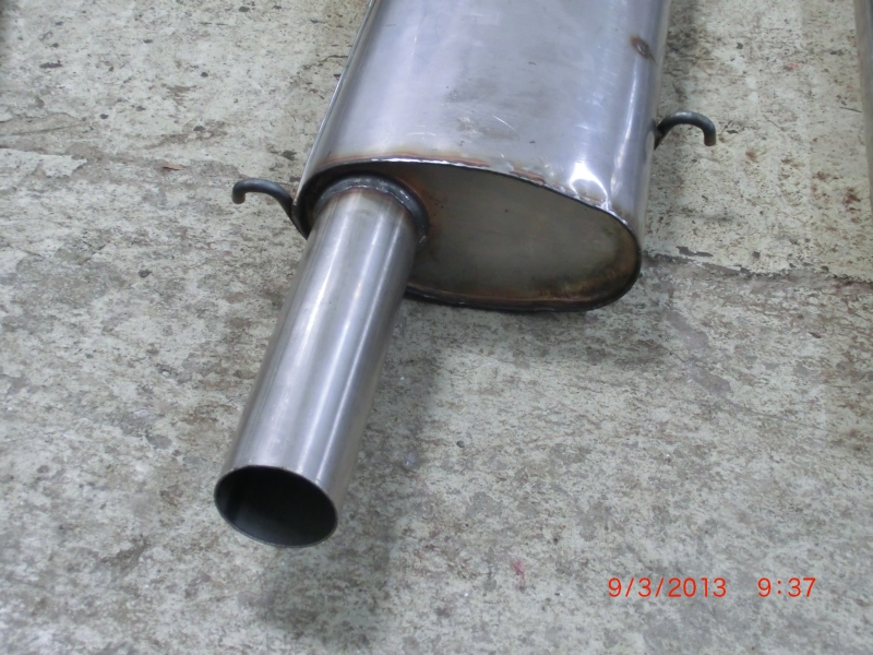

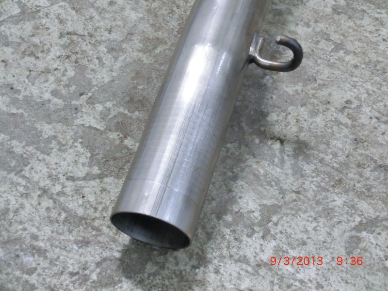

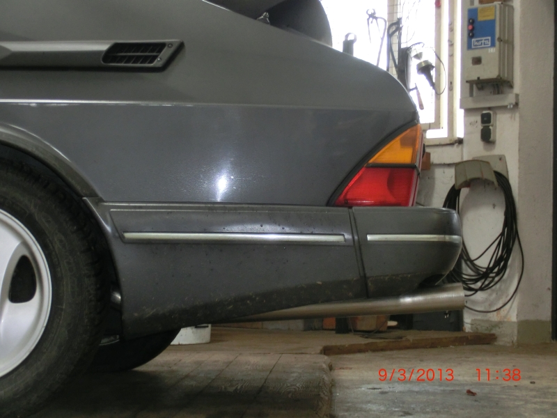

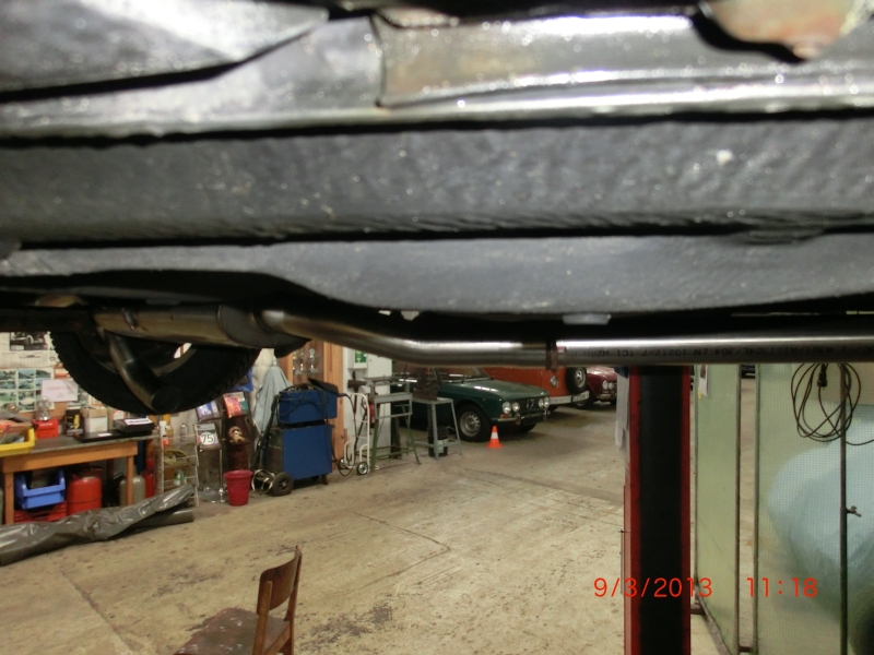

[mention=1727]Karlsson pa taket[/mention] son: ich habe sie hier bauen lassen: http://www.peter-feimer.de/
Ist sogar mit der originale Einbeulung neben der Feder! Das Endstück war einen Tick zu lang, habe ich um 3cm gekürzt.
SAAB900_AGA_FaFeimer_20130309_08.JPG.26dec544e1cf1ab55f981fc1c5496b93.JPG SAAB900_AGA_FaFeimer_20130309_02.JPG.5aa96b34d3c0ed35467e7c124a04c14e.JPG SAAB900_AGA_FaFeimer_20130309_04.JPG.66016e43a2dd2c0d8628aad9eb6f005e.JPG SAAB900_AGA_FaFeimer_20130309_03.JPG.ce8ed37a34c2a6b3fbf513d7ddf187c7.JPG SAAB900_AGA_FaFeimer_20130309_18.JPG.a691810d29dbaf850f76ab4b9a625377.JPG SAAB900_AGA_FaFeimer_20130309_20.JPG.1135f50995b4f3a54d4c998962158082.JPG
Das Endstück sieht reichlich gedengelt aus. Ich glaube, mit einem runden Ende sähe sie besser aus.
Das TU-Endrohr ist werksseitig ebenfalls 'gedengelt' gewesen.
Das Endstück sieht reichlich gedengelt aus. Ich glaube, mit einem runden Ende sähe sie besser aus. Warum ist der Auspuff auf der Skandix-Seite nicht gelistet? Dort finde ich nur den von Ferrita.
Kein Wunder, dass du sie dort nicht findest.
Ist eine mehr oder weniger private Initiative, ursprünglich aus dem schwarz/gelben Forum. Zumindest für den 9000 ist es jetzt schon die zweite Auflage. Vor zwie bis drei Jahren hatte ich den letzten aus der ersten Auflage gekauft.
Naja, das originale Endrohr war auf dem letzten Stück eher plattgedrückt, das obige sieht aber aus, als hätte es leichte Beulenpest. Die Politur vermittelt diesen Eindruck zumindest. Dazu kommt noch die Schweißnaht am Übergang Rohr/Trichter. Das hatte der originale Auspuff mitnichten. Gibt es irgendwo ein Bild, wie so ein Teil montiert aussieht? Wie ist der Sound? Vielleicht tue ich ihm ja Unrecht.

Darf man mal fragen, vieviel man dafür berappen muss?
Klar darfst du fragen! 600 € plus Flasche, die hatte ich schon Lasern lassen und die kommen nochmals auf ca. 50 € für die 3 Stück. Aber wie schon oben erwähnt inklusive dem ersten Rohr. Für den Halter am Getriebe habe ich die Rohteile schon zu Hause, müssen nur mehr gekantet werden. Dazu fehlt mir aber noch die Presse.

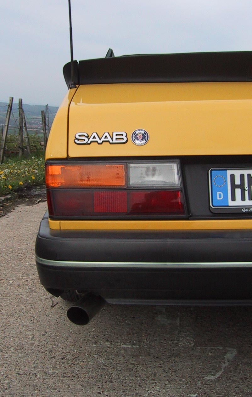

Ich finde es so ganz o.k.
Hängt am CV - mit kleiner Unterbrechung- seit 14 Jahren drunter.ferritaRear.thumb.JPG.69de1a323e823f80e075cb7ca323dcac.JPG
Und wie ist die Ferrita vom Klang im Vergleich zum Simons-Sporttopf? Das Ohr fährt mit ;-)
Nicht lauter als der Originalauspuff, gegenüber der Simons eine echte Wohltat.

Ist der Endtopf komplett durch? "Ausgebrannt"? Wenn das Material vor und nach dem Bruch i.O. ist, dann würde ich mal mit dem Metallbauer meines Vertrauens sprechen, um das dort zu muffen.
P.S.: Diese Dosen sind extra für das Überbrücken dieser Brüche im Handel. Der Inhalt dient nur zum Beschweren, damit das Blech nicht verweht :biggrin::biggrin::biggrin:
Essen sollte man es möglichst nicht :argh::ahhhhh::nurse:
Eine ausgeglühte Simons zu "reparieren" ist absolute Zeitverschwendung
