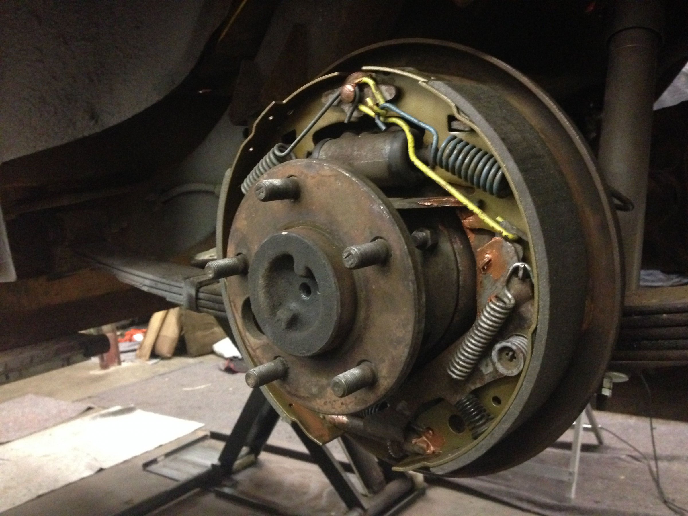

Ich nehme Stahlleitungen, beim 603 z.b. komplett und zuletzt bei dem hier fast alle in 3/16".
Die Verarbeitung ist problemlos, grosse Bögen gehen per Hand, kleinere Radien mit Zange.
IMG_0017.thumb.jpg.293a45ec95f21c6e2be226c4d4f1c361.jpg IMG_0014.thumb.jpg.984bb3b6d80d9dcb318b6834d67ec29b.jpg
