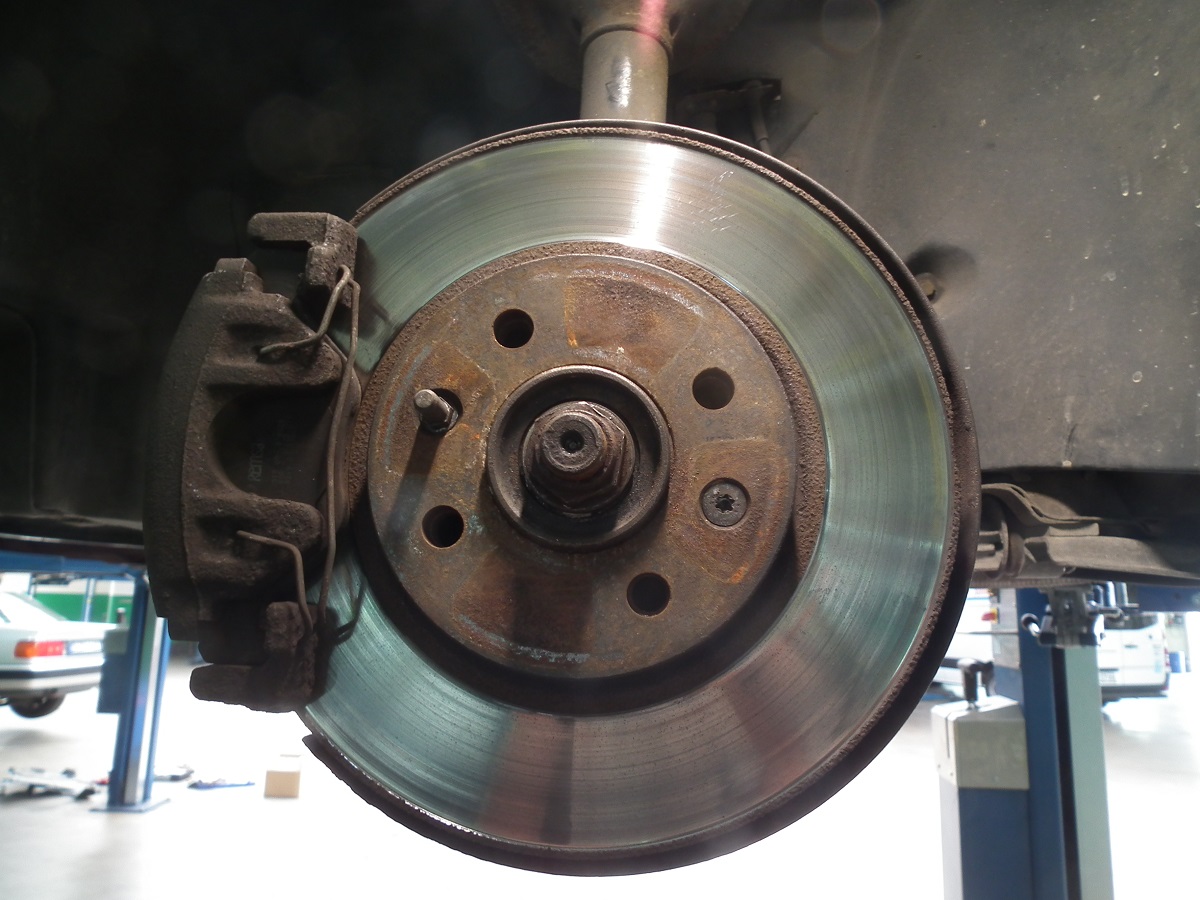

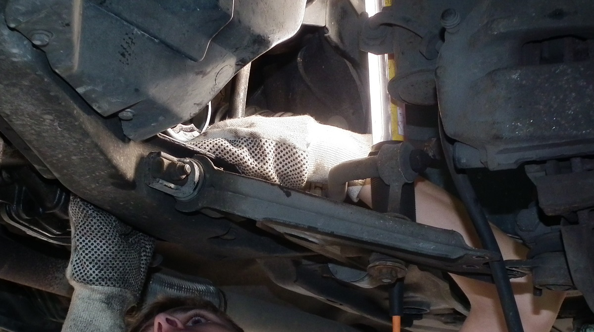

Achsmutter runter:

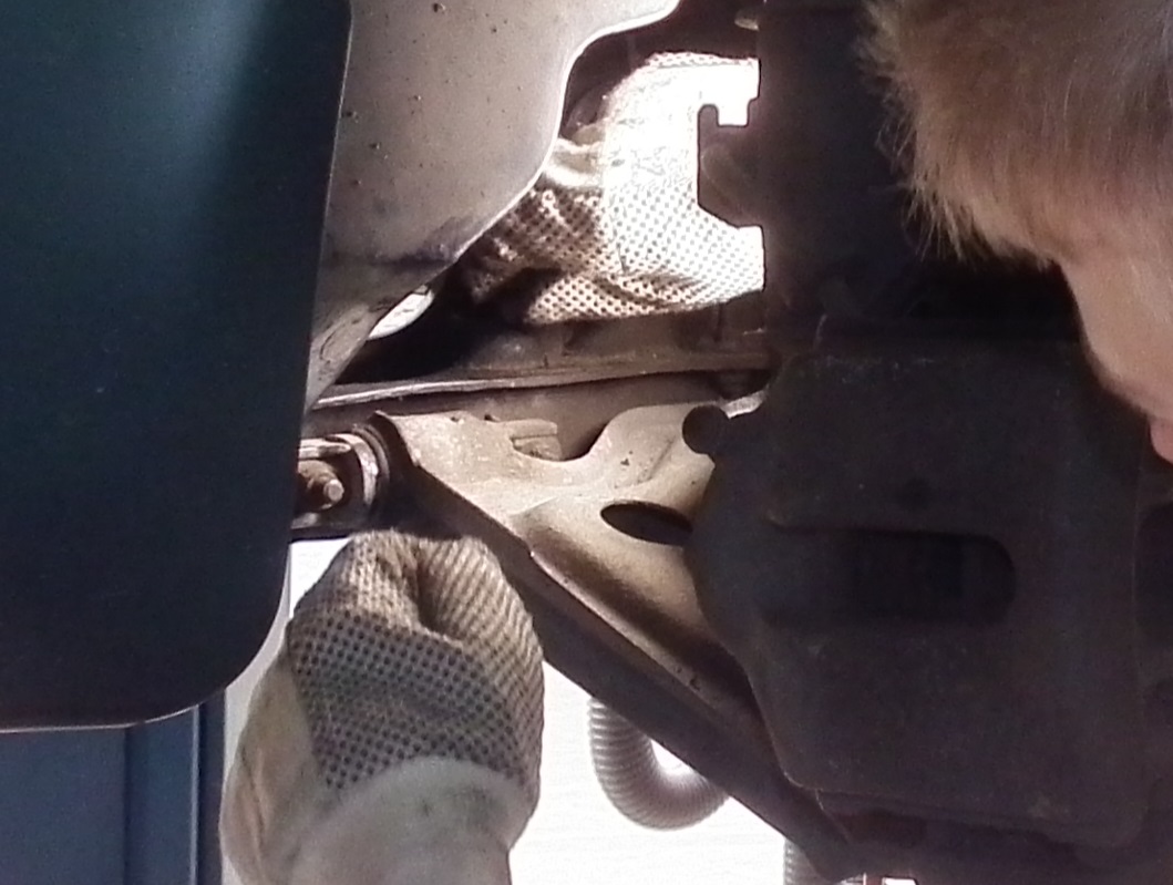

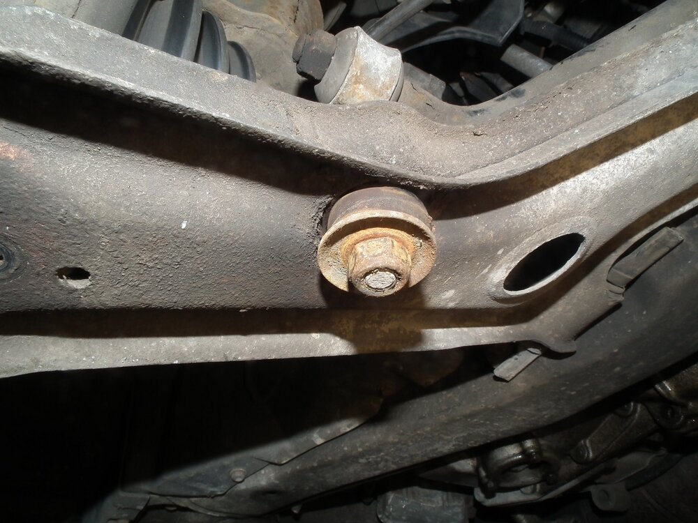

diese drei Bolzen am Querlenker gelöst:
Die Mutter der Koppelstange bis an das Ende selbiger gelöst:
Schelle gelöst:

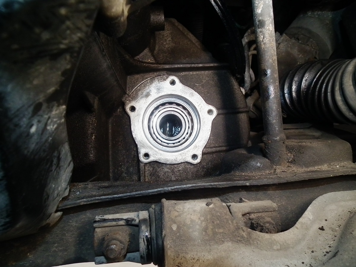

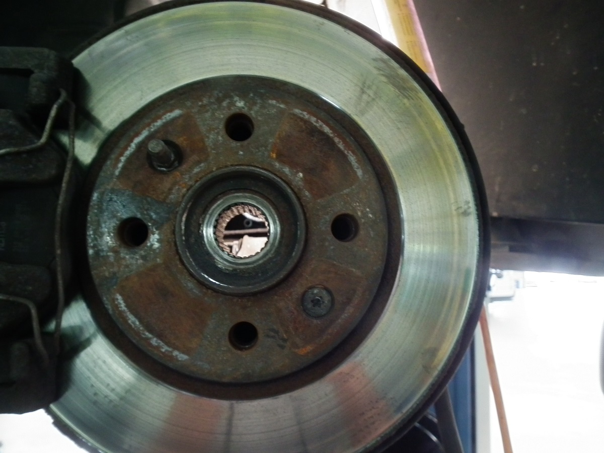

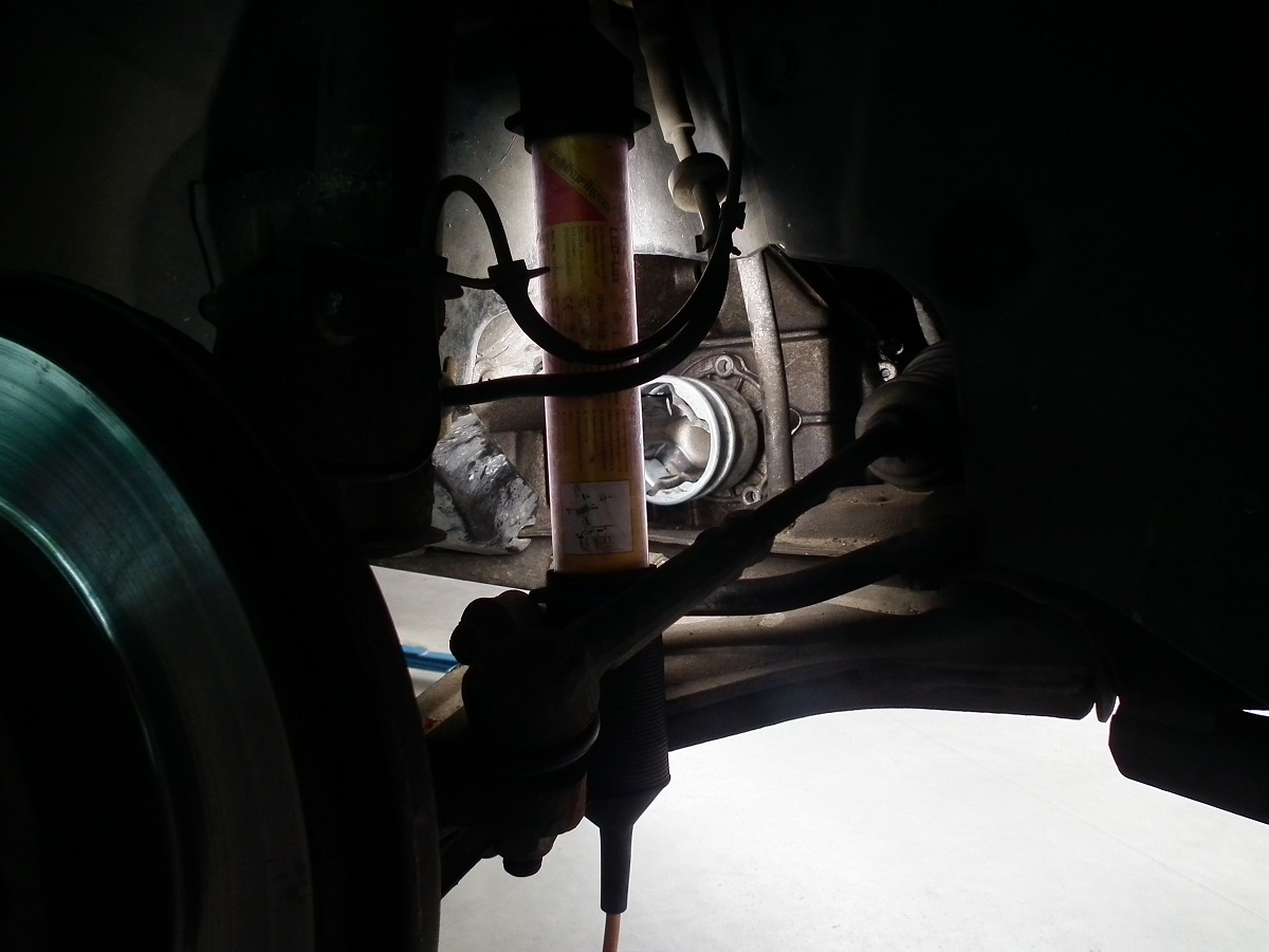

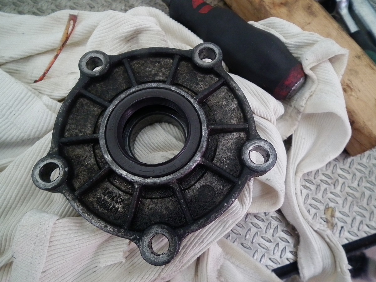

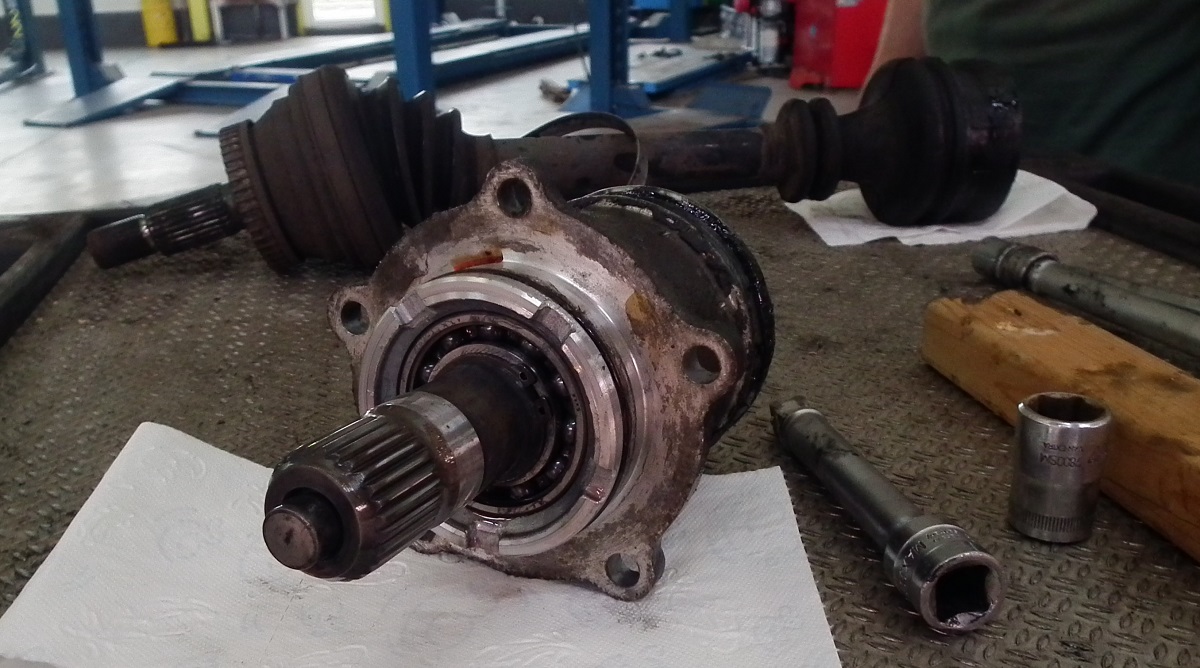

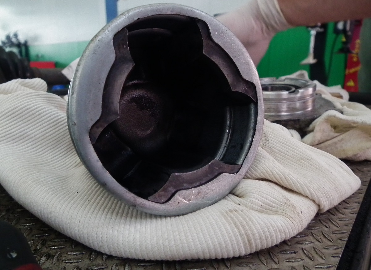

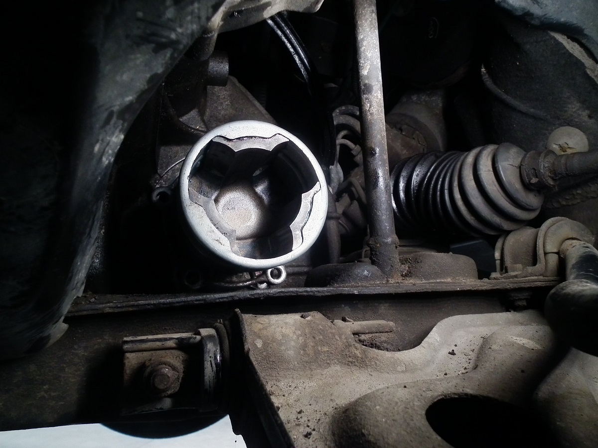

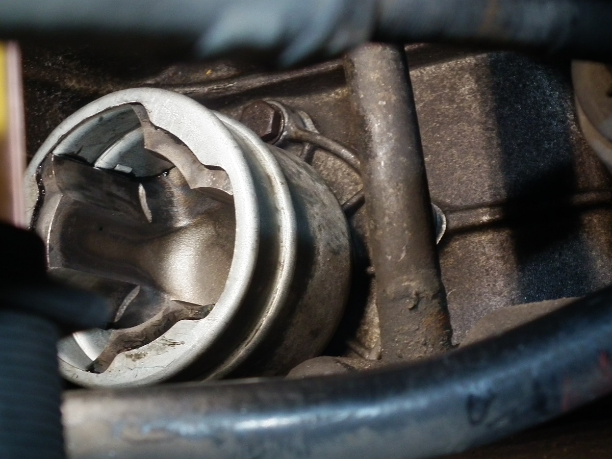

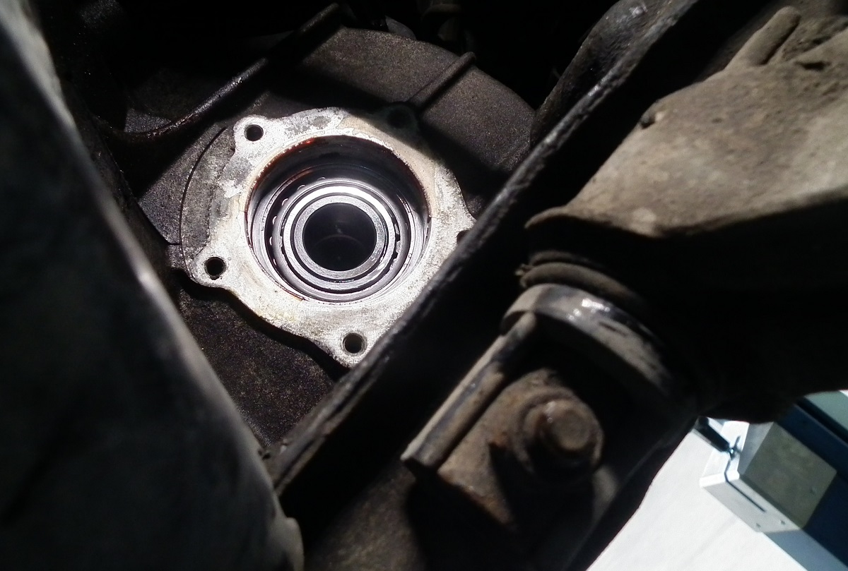

Jetzt an der Bremsscheibe/Radlager das ganze Gedöns nach außen und hinten gezogen
bis die Welle aus dem Radlager ging. Dann das andere Ende aus dem Tripoidtopf gezogen.
Bearbeitet von dick-tracy
08-Topf.thumb.JPG.0def5ccd16a72fcc40667994e134f580.JPG 09-Topf.thumb.JPG.40ca0609eecb0c9238c62092177ea2a8.JPG 10-Topf.thumb.JPG.a85467f0a9bfe838dde0e7a54cc6b9b6.JPG 11-Topf.thumb.JPG.ac3a3129a25f61f326f91ca7261bafc7.JPG 12-Topf.thumb.JPG.42969be8c43def470e5c15c9bd986d11.JPG 13-Topf.thumb.JPG.995a23bd22f5a2ed60350e28c3908cd1.JPG 14-Topf.thumb.JPG.09e30d4797b35b9a76a82108e3135083.JPG 15-Topf.thumb.JPG.e9bed112d06c901beced63503db2a22c.JPG 16-Topf.thumb.JPG.2fd547da85eee59360d1b281bd80eb89.JPG 17-Topf.thumb.JPG.03e765a65c5caef78d1a8198e683842b.JPG
18_Topf.thumb.JPG.4563a51318cf28ea542e750d592693e1.JPG 19-Topf.thumb.JPG.126370103611ced2df9c5b871c8a8ed6.JPG 20-Topf.thumb.JPG.7baab497bd7f4143db178d93d0d66c56.JPG 21-Topf.thumb.JPG.f8040d0cbaa0682295bdeccfbc9e16f5.JPG 22-Topf.thumb.JPG.4feb6dc98d289ab150a94c475e886243.JPG 23-Topf.thumb.JPG.d11838452cc2b39300ad07fe2ce72e56.JPG 24-Topf.thumb.JPG.1a02b41fc815b476421f5e92ef59709e.JPG 26-Topf.thumb.JPG.7b757f2b3247b7d1bb7b0216d035faa7.JPG 27-Topf.thumb.JPG.de566b127fa65c4f305ea60b00b3c90f.JPG28-Topf.thumb.JPG.59c8203b7ebe6465c887b798ceca3dc1.JPG

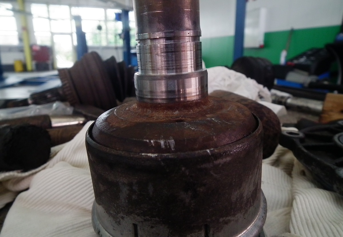

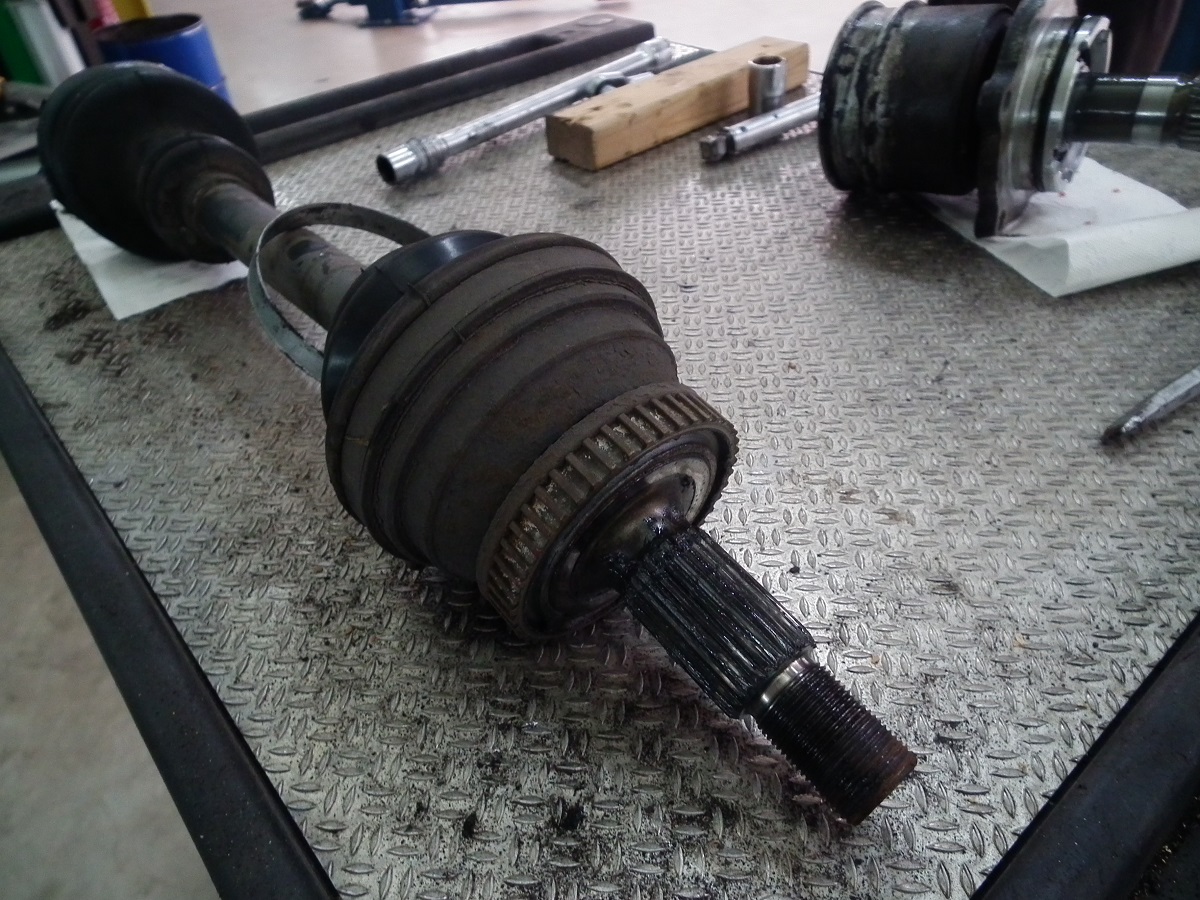

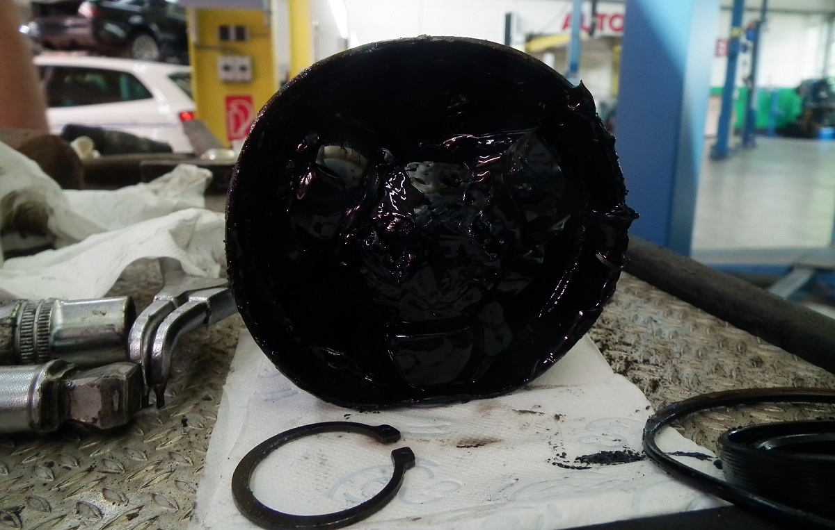

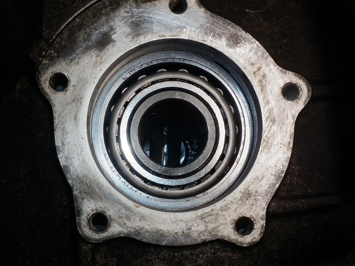

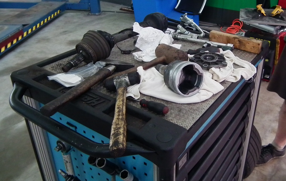

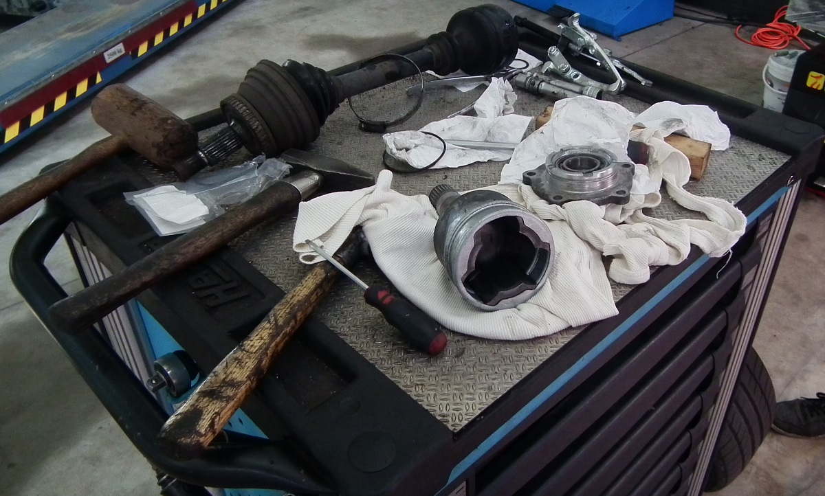

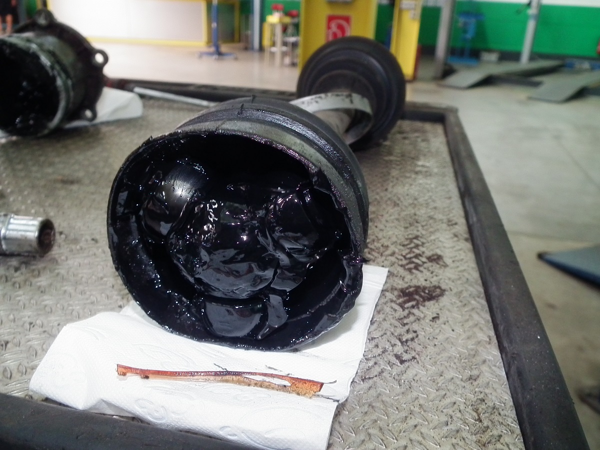

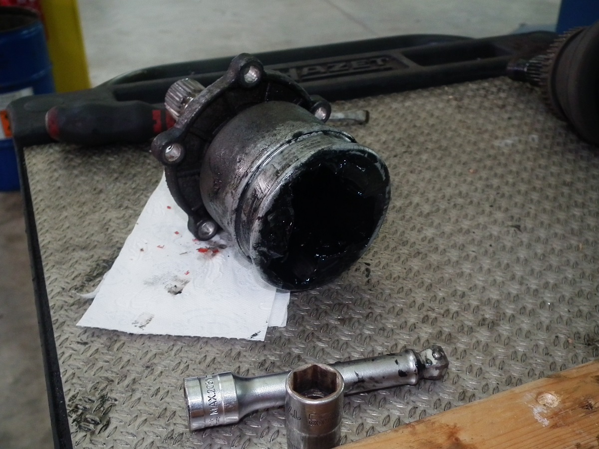

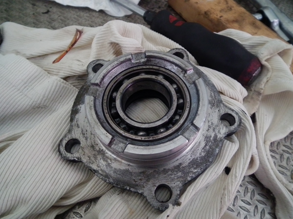

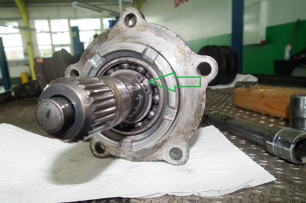

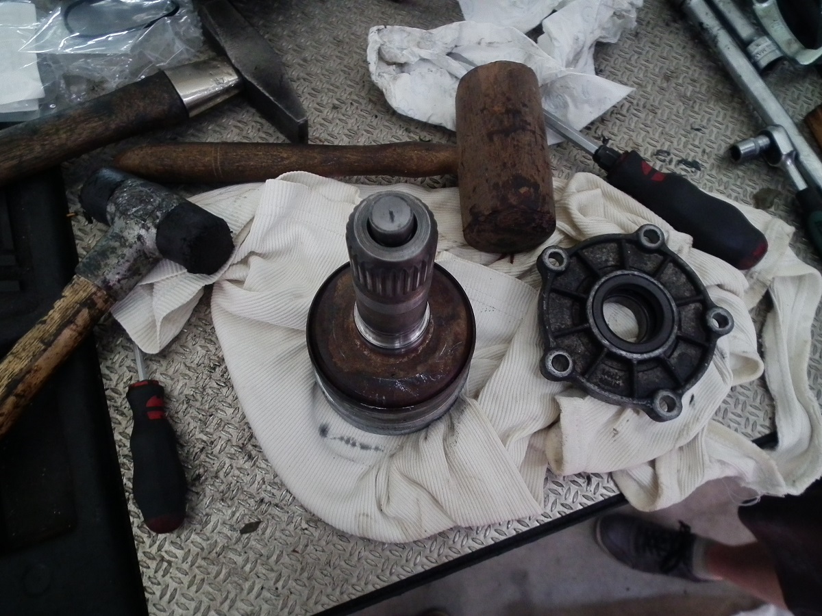

Das lager sitzt straff auf der Welle des Tripoidtopfes.
Wir haben es vorsichtig mit dem Holzhammer und viel Geduld runtergeschlagen.
18_Topf.thumb.JPG.4563a51318cf28ea542e750d592693e1.JPG 19-Topf.thumb.JPG.126370103611ced2df9c5b871c8a8ed6.JPG 20-Topf.thumb.JPG.7baab497bd7f4143db178d93d0d66c56.JPG 21-Topf.thumb.JPG.f8040d0cbaa0682295bdeccfbc9e16f5.JPG 22-Topf.thumb.JPG.4feb6dc98d289ab150a94c475e886243.JPG 23-Topf.thumb.JPG.d11838452cc2b39300ad07fe2ce72e56.JPG 24-Topf.thumb.JPG.1a02b41fc815b476421f5e92ef59709e.JPG 26-Topf.thumb.JPG.7b757f2b3247b7d1bb7b0216d035faa7.JPG 27-Topf.thumb.JPG.de566b127fa65c4f305ea60b00b3c90f.JPG 28-Topf.thumb.JPG.59c8203b7ebe6465c887b798ceca3dc1.JPG

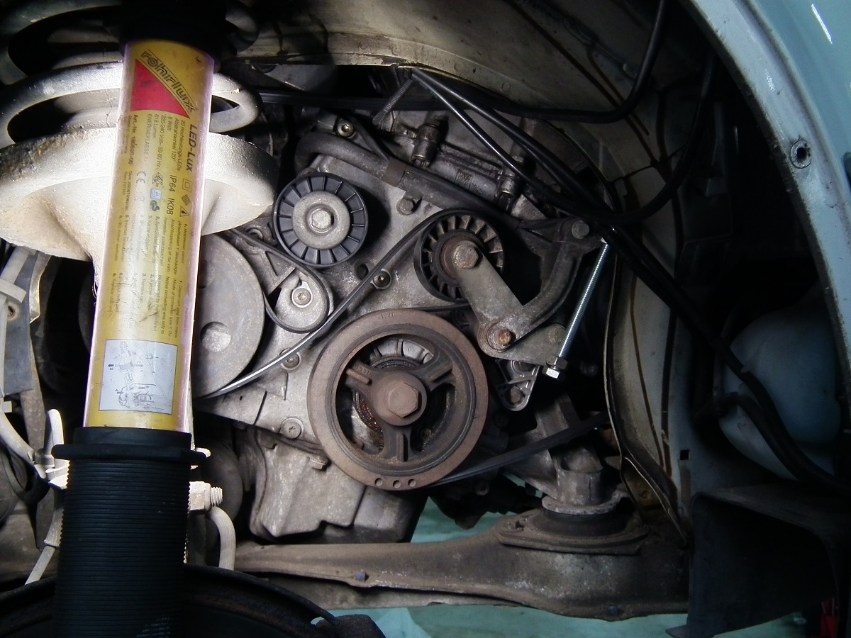

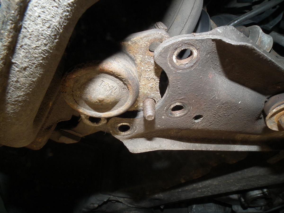

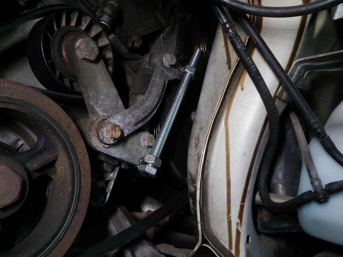

und da wir schon dabei waren, gleich noch ein paar Randschauplätze:

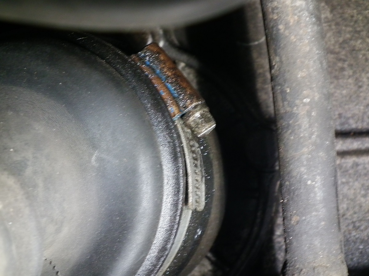

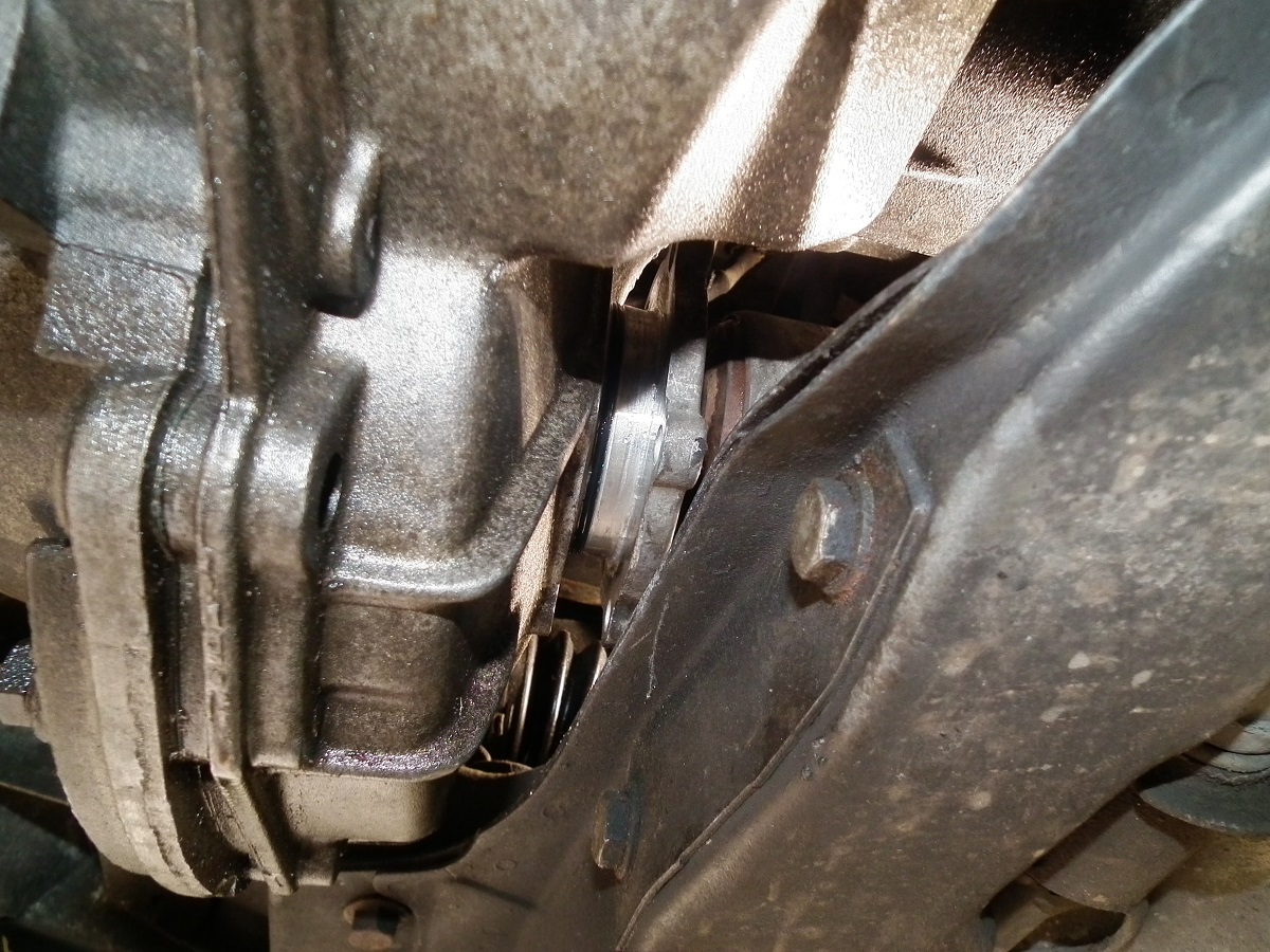

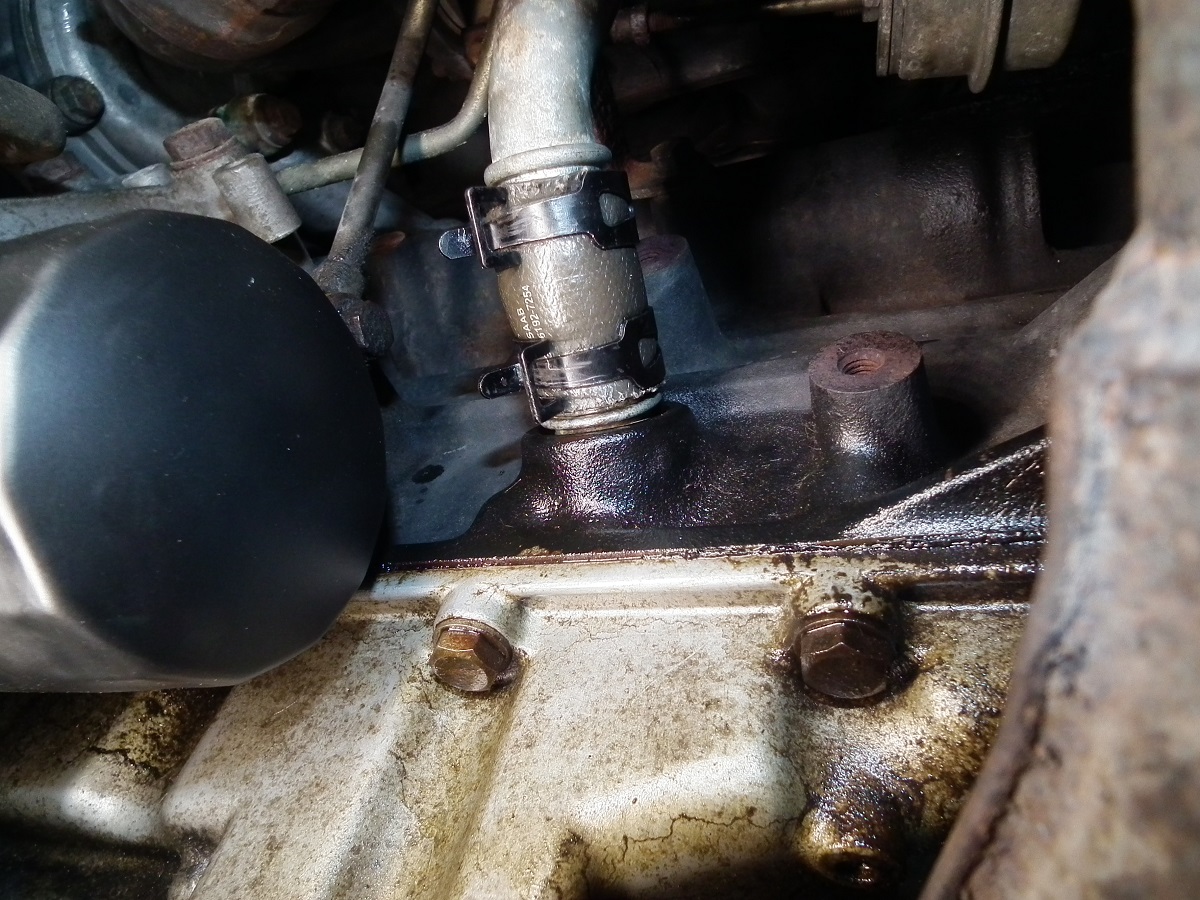

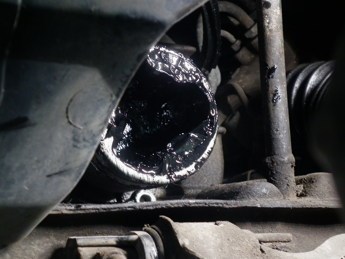

Keilriemen, Rollen, Kettenspanner, Motorlager oben, Ölrücklauf Turbolader Dichtung im Motorblock:
35-Topf.thumb.JPG.a1c62f47a8e8b292f49d972a49348f60.JPG 36-Topf.thumb.JPG.2d99111835eaec46d5a6b0746e657123.JPG 37-Topf.thumb.JPG.99253a0c446b6fb6f9de02806068ad84.JPG 38-Topf.thumb.JPG.886269f1af752b152f506324bcfe69c2.JPG 39-Topf.thumb.JPG.b2d365b9bb1cccd2a0ac865fdd0d732c.JPG 40-Topf.thumb.JPG.95c7b0f8319d8ccba74a10647f465c8a.JPG 41-Topf.thumb.JPG.c72ffc2c2d02f3f3332916e26def941a.JPG 42-Topf.thumb.JPG.1cf312e42b8bca482178ee7b2ca87206.JPG 43-Topf.thumb.JPG.07ea30aea0c394c8cb18d0394bf2dff0.JPG

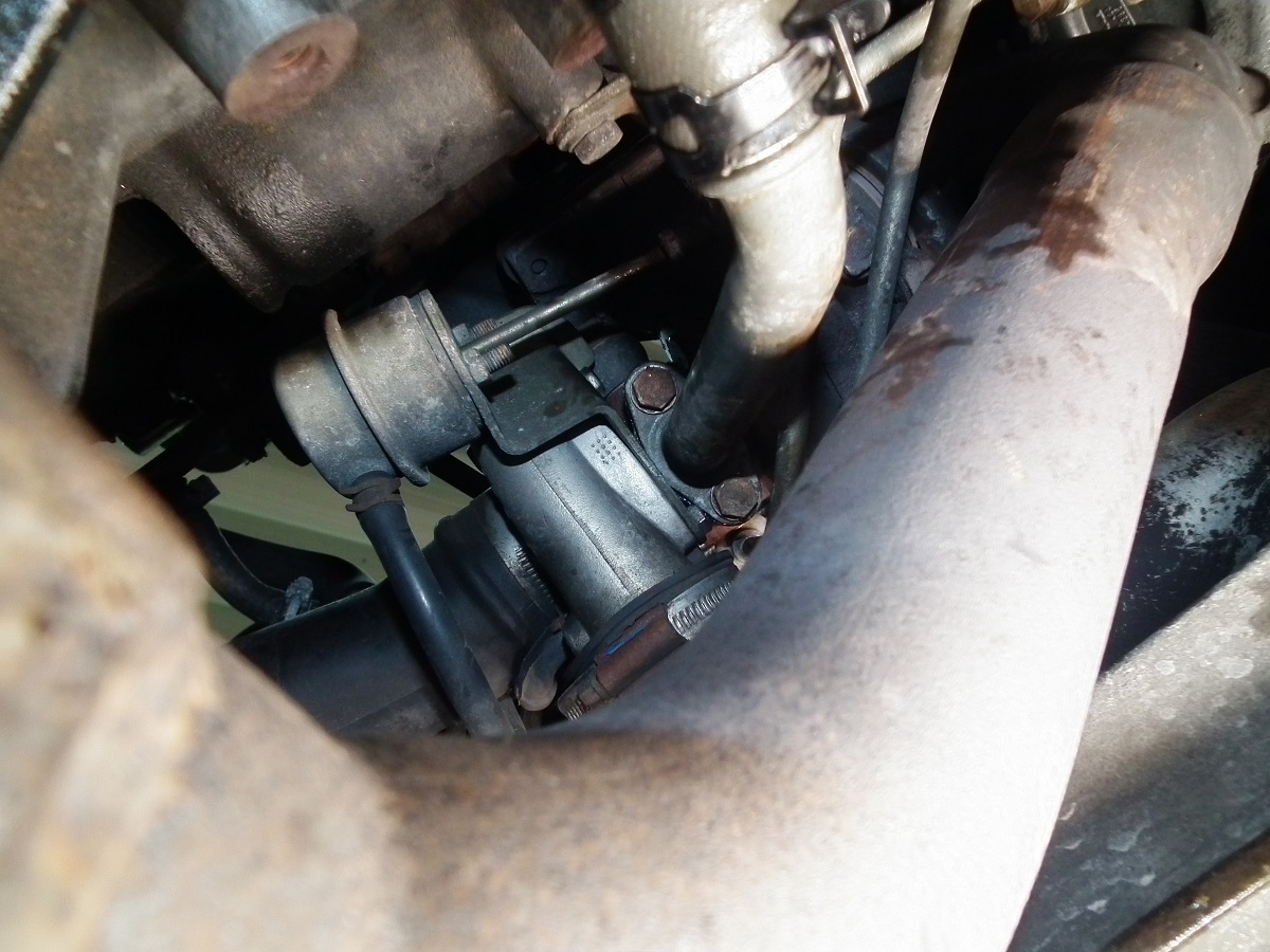

Zum letzten Foto die Frage:
Hat jemand den Innendurchmesser des Verbindungsschlauches Turbolader -> Motor, den ich demnächst endlich wechseln möchte, parat ?
Es geht auch der Außendurchmesser des Alurohres :rolleyes:
Dann wäre es nett, den hier kund zu tun.
Vielen Dank und guten Start in die Woche
:ciao:
Zunächst: Ich bewundere, wie Du nach Deinen, manchmal etwas unbedarft klingenden Fragen, an diese Schrauber-Aufgaben rangehst und noch mehr, wie Du diese Arbeit hier dokumentiert hast. Danke!
Deshalb bin ich, ohne mir die die Hände schmutzig zu machen, wenigstens zum Messen in die Garage gegangen:
Also, der Außendurchmesser des Alurohrs war für mich leichter zu messen, mit ca. 50 mm auf der Ladeluftkühlerseite und auf der Ansaugseite, wonach das Gummi-Verbindungsteil zur Ansaugspinne im Durchmesser nochmals zulegt !
(Das ca. bezieht sich auf eine geringfügige Ovalität des mehrfach gebogenen Rohrs).
Was meinst Du mit unbedarft klingenden Fragen ?
Findest Du auch, daß die Fotos sinnlos sind oder wo siehst Du da das Problem ? Habe ich etwas falsch gemacht, was auf den Fotos zu erkennen ist ?
Vielen Dank für Deine Messung, aber, auch wenn ich nicht Mr. Spock bin, schätze ich das Rohr auf ca. 25mm.
Was hast Du da gemessen ?

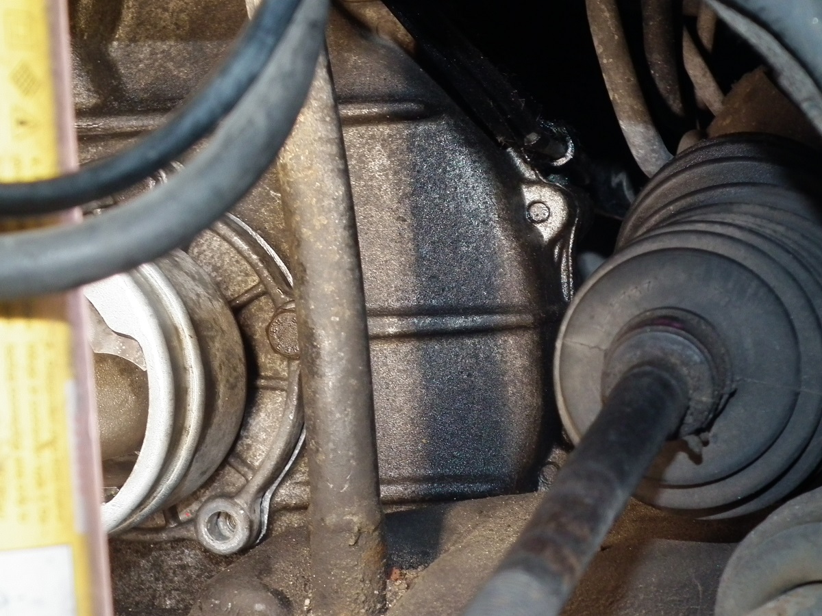

Hier noch genauere Angaben:
Es geht mir um den Schlauch Position 2 und benötige dafür den Außendurchmesser von Position 1 (bzw, 4)
https://www.esaabparts.com/viewparts.php?searchpart=1&section=213493430
Ahh, unterstes Bild in #5, richtig?
Das sollte der Schlauch des Ölrücklaufes sein, also die 9146192.
Damit helfen Dir die Maße nur bedingt, da Du hier natürlich entsprechend öl- und hitzebeständiges Material benötigst.
Somit würde ich erst einmal schauen, ob nicht doch die üblichen SAAB-Teilehändler direkt nach TeileNr. liefern können.
Als das Foto entstand haben, wir es vergessen den Meßschieber dran zu halten,
und Im liegen einfach so unter dem Auto ist es etwas eng und irgendeine Leitung oder ein Stutzen oder der Bauch im Weg :rolleyes:
so dachte ich, daß jemand von Euch so freundlich wäre und in seiner mit Ersatzteilen vollgestopften Werkstatt bei Gelegenheit den Meßschieber an das im Regal liegende Rohr halten könnte.
Aber wir können auch drunter krabbeln - kein Problem.
Danke Dir [mention=225]troll13[/mention], aber die 50mm scheinen mir wirklich etwas viel. Da hast Du wohl ein anderes Rohr erwischt oder vielleicht ist es bei einem früheren/anderen Modell anders ausgeführt.
:ciao:
Danke Dir [mention=225]troll13[/mention], aber die 50mm scheinen mir wirklich etwas viel. Da hast Du wohl ein anderes Rohr erwischt oder vielleicht ist es bei einem früheren/anderen Modell anders ausgeführt.:ciao:
Vermutlich, denn er schreibt ja selber:
... mit ca. 50 mm auf der Ladeluftkühlerseite und auf der Ansaugseite ...
und zu dem Ladeluftschläuchen passen 2" schon besser.
Das sollte der Schlauch des Ölrücklaufes sein, also die 9146192. Somit würde ich erst einmal schauen, ob nicht doch die üblichen SAAB-Teilehändler direkt nach TeileNr. liefern können.
NLS, scheint bei den meisten Ernst gemeint zu sein. Und die späteren Modelle haben den Knick im Schlauch und nicht mehr im Rohr darüber. Ob der gerade Teil davon (Schlauch, 9136441, NLS-USE 9188665) lang genug ist?
PS: Reichen 180°C nicht? http://www.turbo-parts.de/Silikonschlaeuche/Silikonschlaeuche-Meterware-schwarz/Silikonschlauch-o-25mm-innendurchmesser-1-meter-schwarz-3-lagig-4mm-Wandstaerke::1294.html wenn die 25mm stimmen, gibt es aber auch anders.
Naja, das
Geeignet für:
- Kühlwasser und Ladedruckrohren
liest sich für mich nicht gerade so, als wäre der Kram besonders ölfest.
Tja, einfach mal anfragen. In den Ladedruckrohren ist auch meist Öl mit drin, dazu noch reichlich heiße Luft mit viel O2. Und an der Stelle ist ja zudem noch Null Druck drauf. Aber warhscheinlich hast du recht und man suche was passendes, zumal Boost bei einem ähnlichen Schlauch explizit darauf hinweist, dass er nicht für Ölleitungen geeignet ist.
Hört sich besser an: Silikonschlauch ölbeständig 1000mm 25mm Bliebe, da der Preis für einen Meter auch nicht billiger kommt, die Frage, ob das neuere ein lang genügendes gerades Stück hat um es zu kürzen. Und natürlich ob der Durchmesser gleich ist.
Oder eben in einer Werkstat vor Ort fragen, ob die ein Stückchen passende Leitung von der Rolle haben. Hat bei sonstigen Leitungen hier bisher immer gut geklappt.

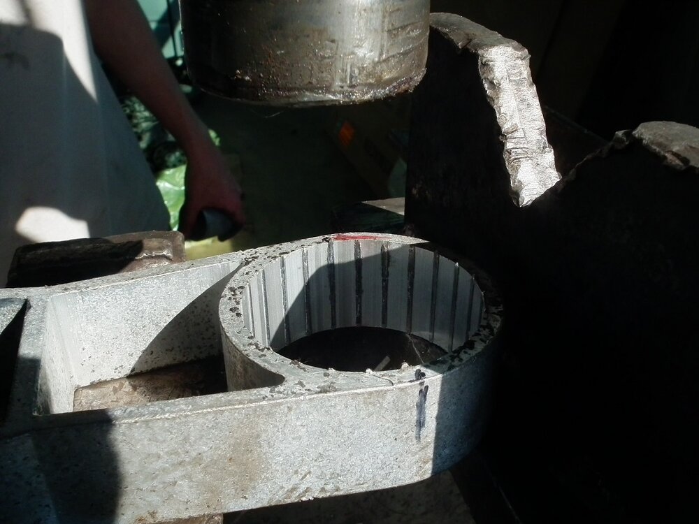

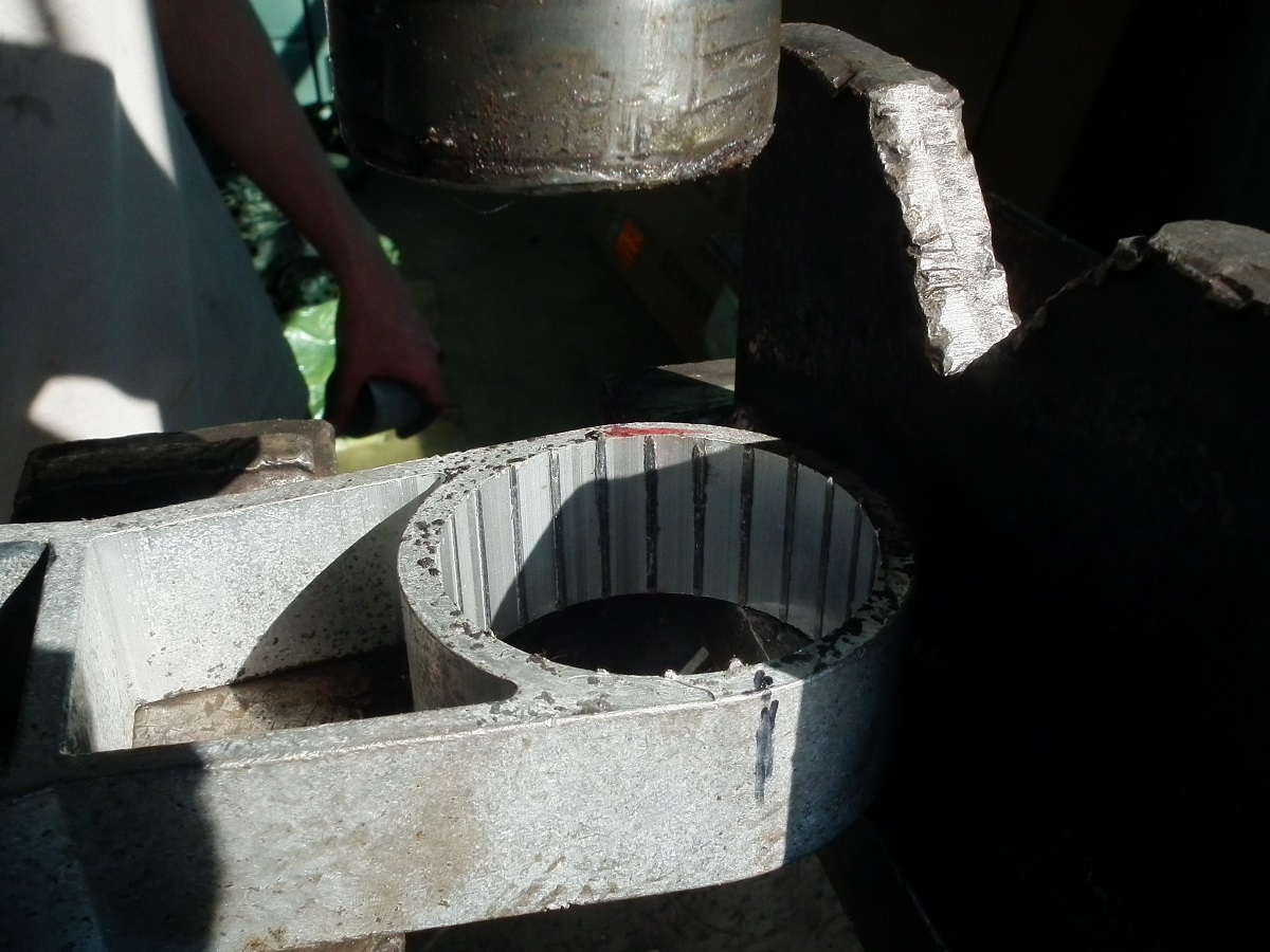

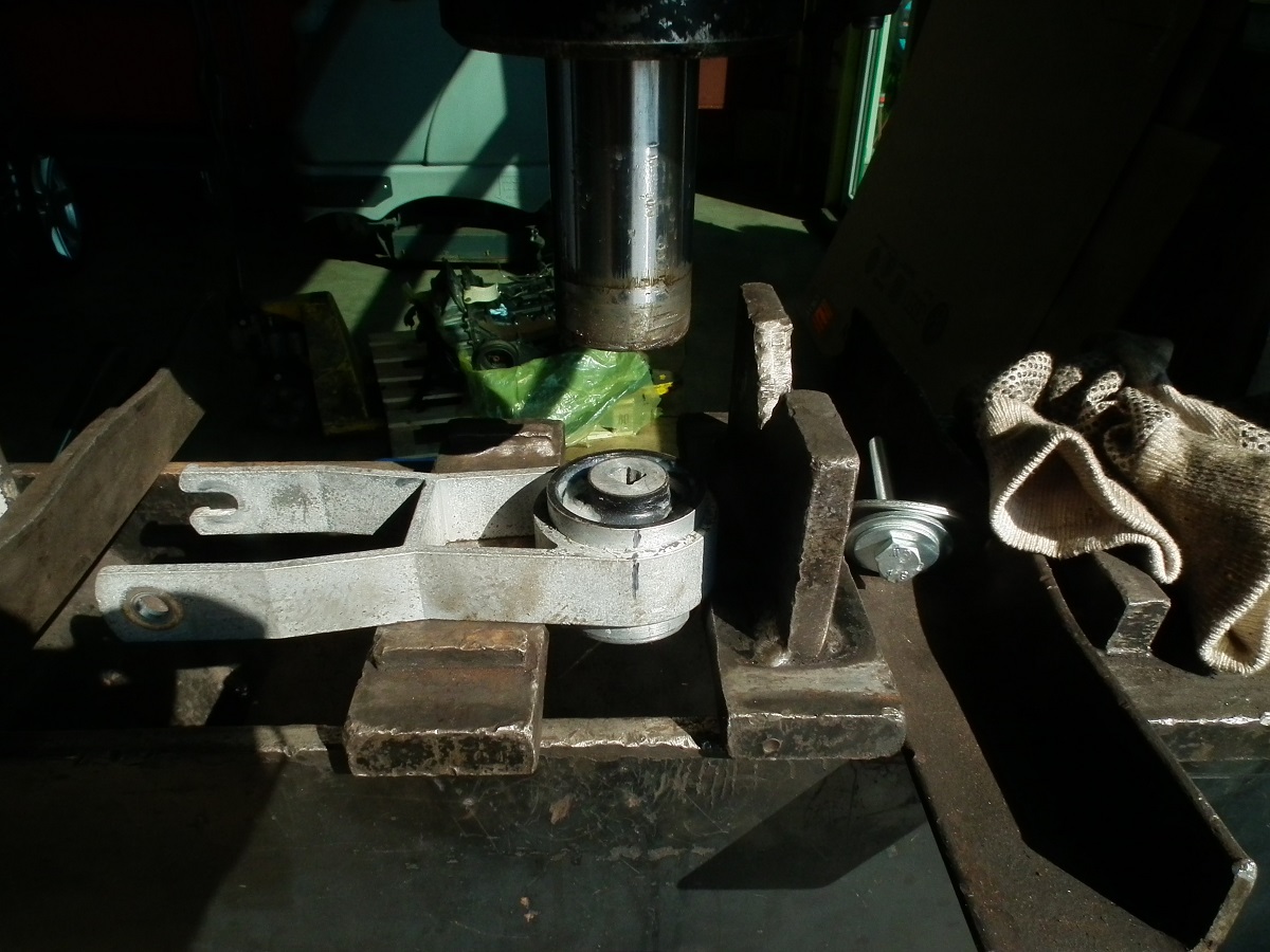

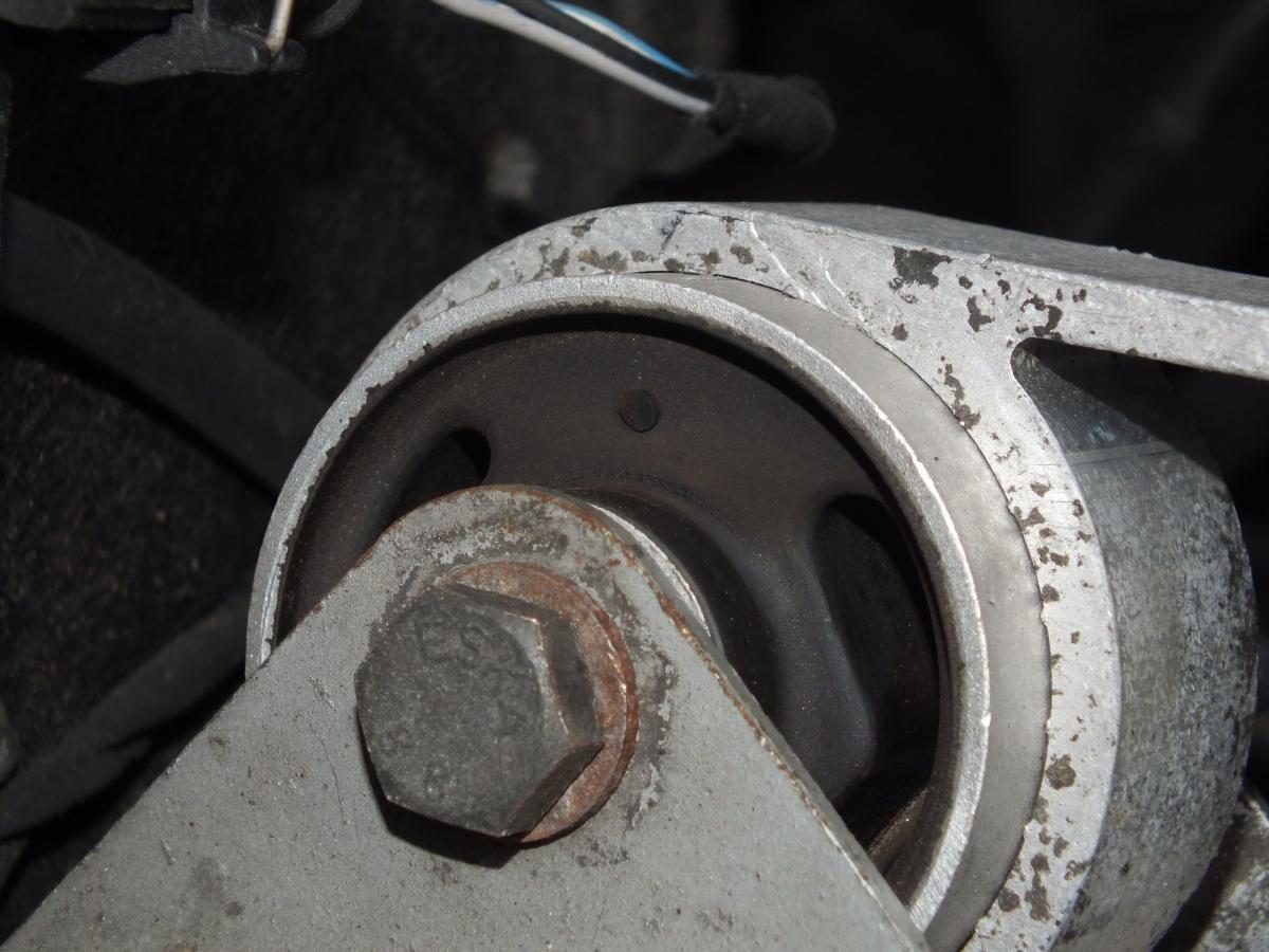

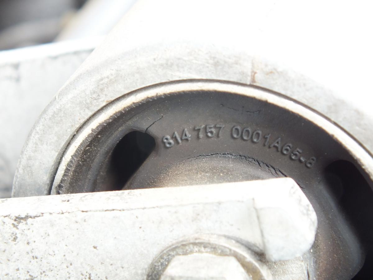

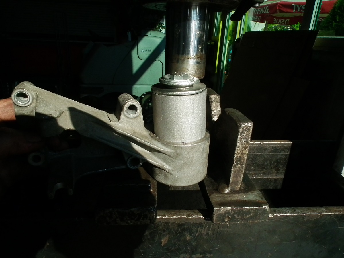

Nach 5 Jahren ist das Lager wieder hin :frown:
Kann ich beim Einbauen etwas falsch gemacht haben oder ist das normaler Verschleiß :confused:
Es ist von Meyle. Ich hoffte die halten etwas länger :frown:
Sind die PU-Lagern bei Automatik wirklich nicht zu empfehlen ?
Nachtrag: Auch das andere Lager fängt schon an erste Risse zu zeigen:
:ciao:
Stellt sich die Frage, was diese Frage in einem Thread mit dem Titel tripoden Topf tauschen verloren hat....:confused:
Immer diese Nörgelei ... warum nicht konstruktiv ?
Weil der Tausch dieser Lager in diesem Bildchenfred mit vorkommt.
Vielleicht kannst Du oder jemand befugtes den Titel rechtschreibmäßig und Inhaltlich korrigieren.
Das wäre nett und für alle hilfreich :top:
Ach ja, der Ölschlauch, den ich jetzt drin habe, Meterware - Öl- , Hitze- und Säurebeständig, ist immer noch dicht :biggrin:
Schade, daß es diese Lager nicht auch in dieser Qualität gibt :hmmmm:
:ciao:

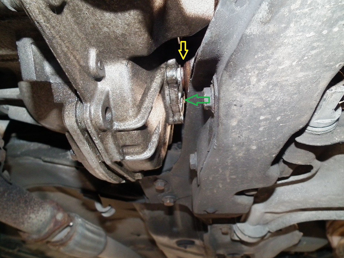

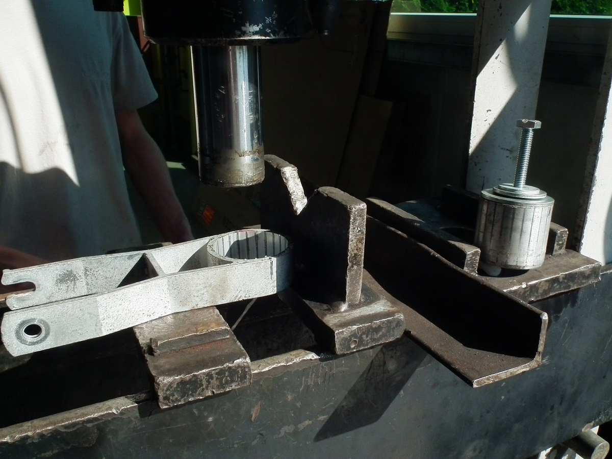

Um mal deine Frage an dieser Stelle zu beantworten: Wenn du einen kompletten Knochen gekauft und eingabaut hast, kannst du nicht viel falsch gemacht haben. Sind allerdings die anderen Motorlager hinüber, könnte das zu einer vorzeitigen Schädigung der Momentstütze beigetragen haben. Und damit sind wir zurück in deinem anderen Thread... Ich finde es auch nicht sonderlich hilfreich, von dort nun wieder hierher zurückzuspringen.
Hierher bin ich mit den Motorlagern gesprungen, weil es hier auch um die Motorlager/den Knochen geht und der Aus- und Einbau dokumentiert ist.
Leider steht das nicht im FRED-Titel.
Bei dem anderen FRED gehts um die Bremse.
Ich habe keinen kompletten Knochen gekauft, sondern die kaputten Lager rausgedrückt und neue reingepreßt - s. Fotos.
Ach ja, siehst, so weit hatte ich jetzt gar nicht zurückgelesen - sorry!
Die Position der Öffnungen jedenfalls stimmt schon mal (fast - wenn das Foto waagerecht aufgenommen ist) - dem entsprechenden Foto in #5 kann ich aber nicht entnehmen, ob du die Buchse korrekt nur an ihrem äußeren Rand eingepresst hast - warum steckt da die Schraube drin?

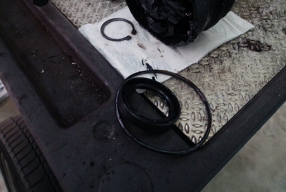

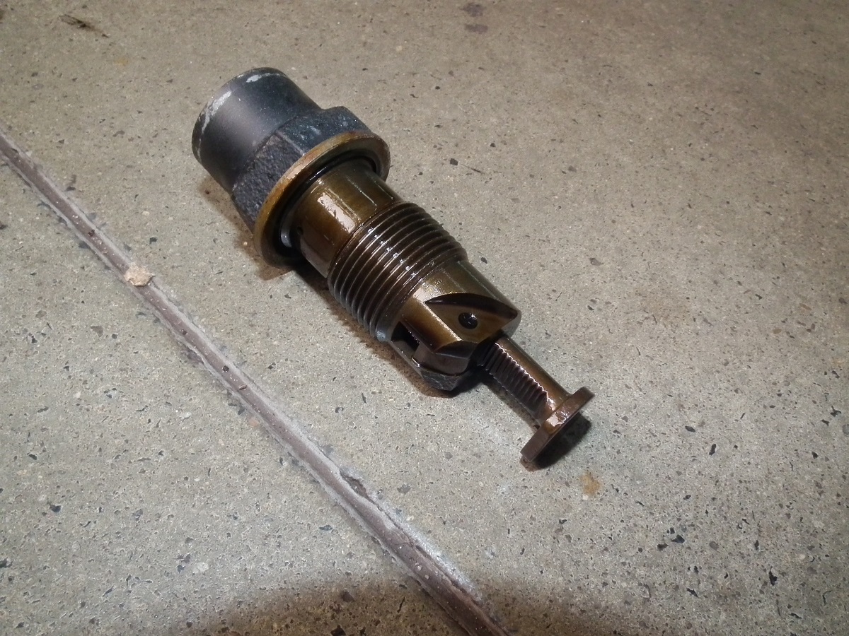

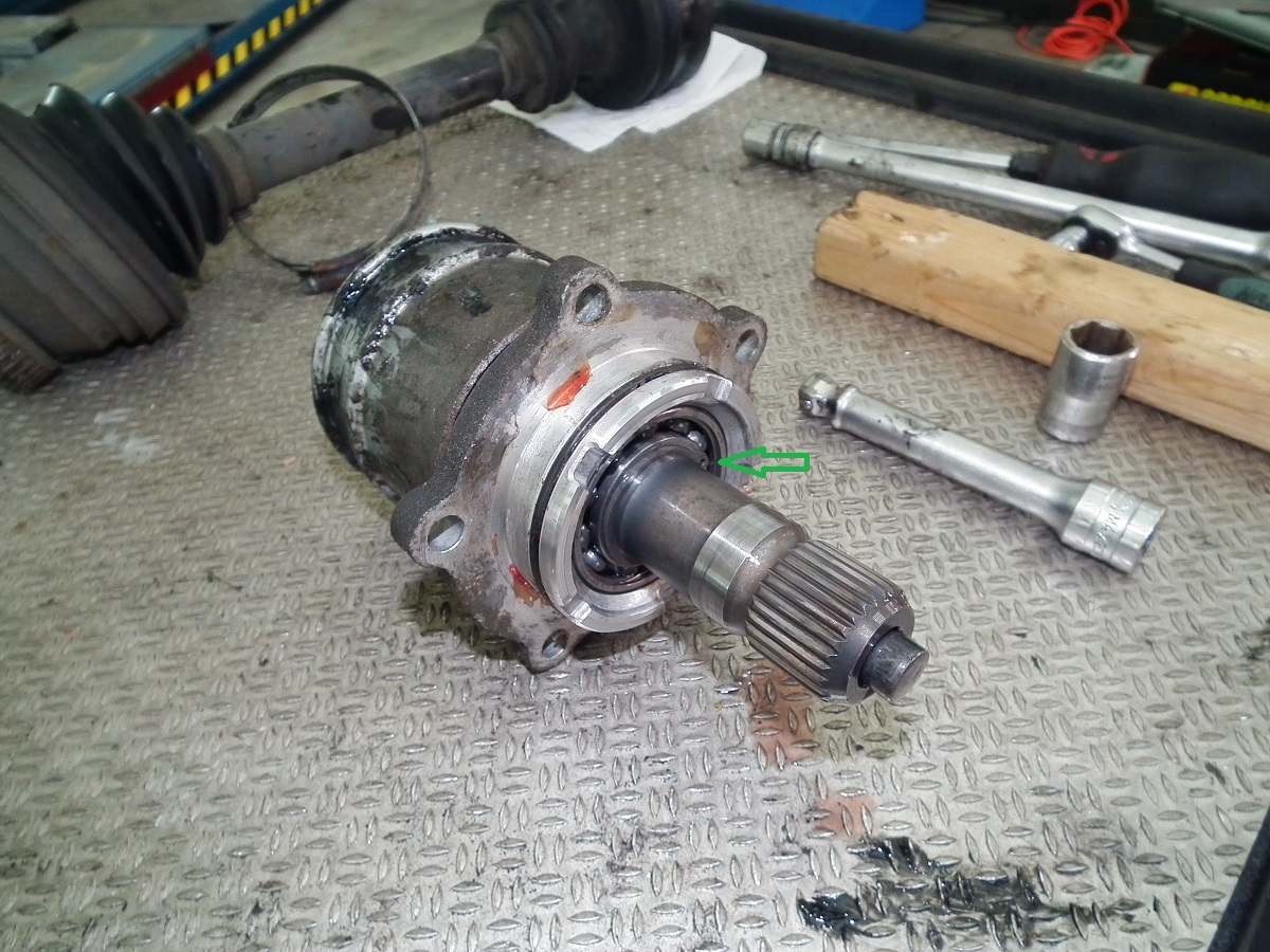

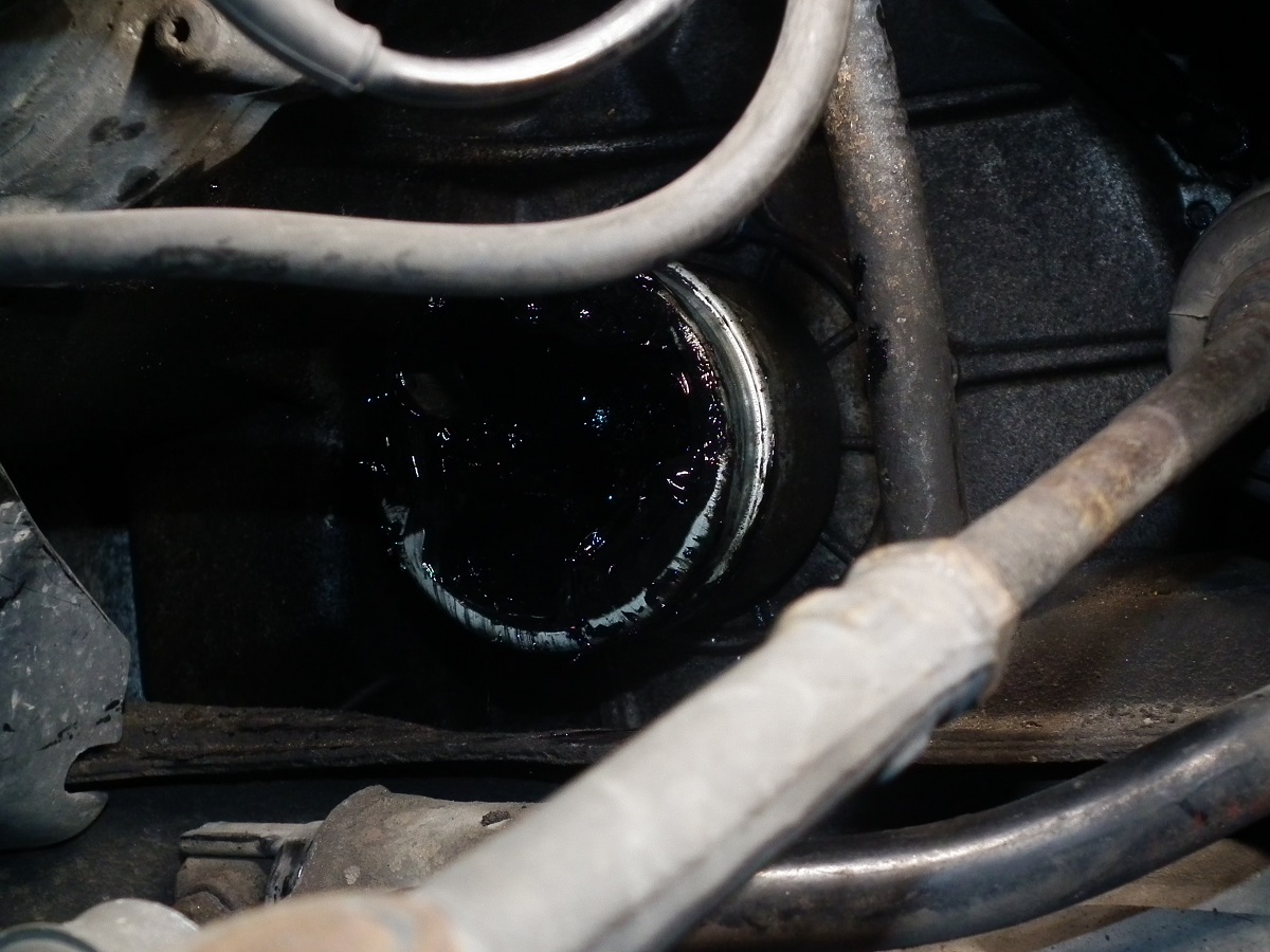

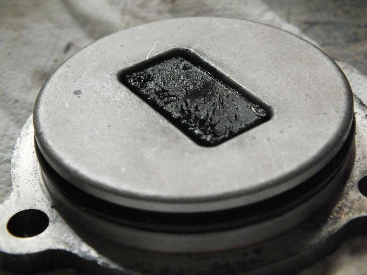

Da ich wieder den Dichtring wechseln mußte im Deckel wo der Tripodentopf sitzt, anbei ein Foto vom Magneten in der Abdeckung des Filters.
Könnt ihr gern beurteilen, ob die Menge der Späne i.O. oder zu viel ist.

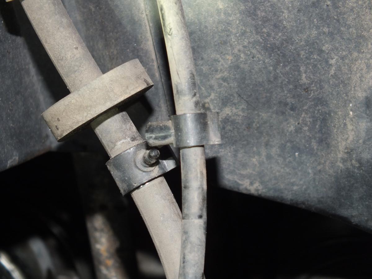

Bei der Gelegenheit noch die Frage, wo man diese Teile herbekommt, die zwei Leitungen aneinander halten.
Gibt es auch an anderen Stellen, so z.B. oben bei den Kühlwasserschläuchen usw..
Die fangen jetzt nach und nach an zu brechen. :hmpf:
:ciao:
Wie lange ist der letzte Automatik-Ölwechsel her?
glaub 5 Jahre
glaub 5 Jahre
Nun,
hängt auch etwas von dem KM ab. In 5 Jahren 2000 km, dann evtl. viel, aber solange das wie ein "Schlamm" ist, halte ich das für unbedenklich.
Wenn da grobe Späne drin wären.....
Da hab ich schon ganz andere Magneten gesehen. Die sahen wie Igel aus... :redface:
