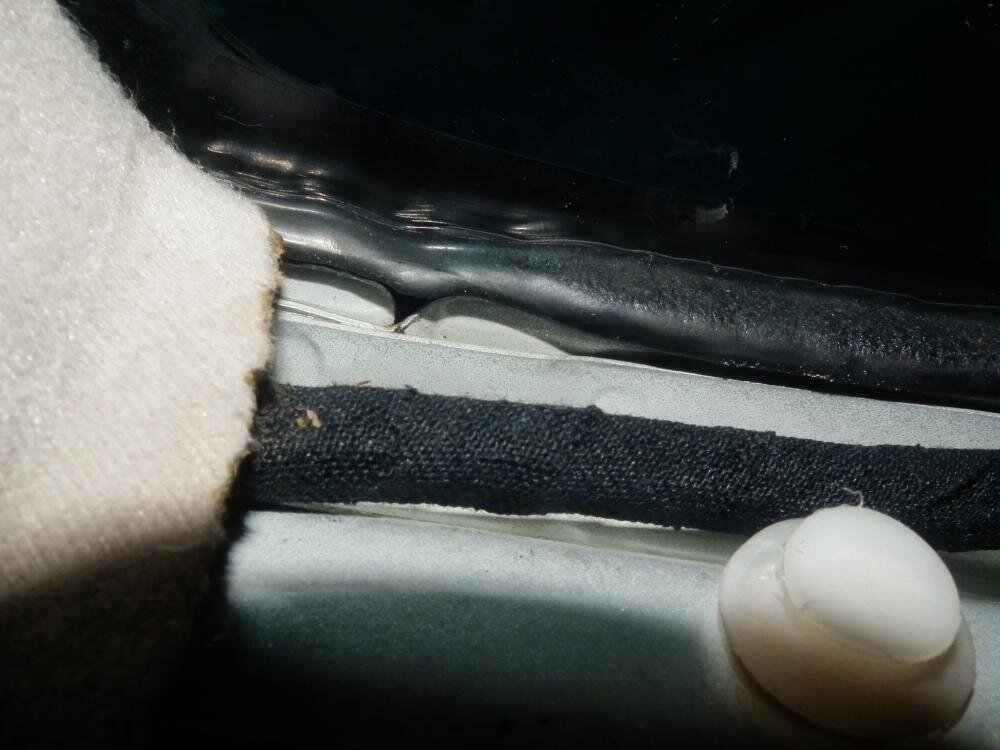

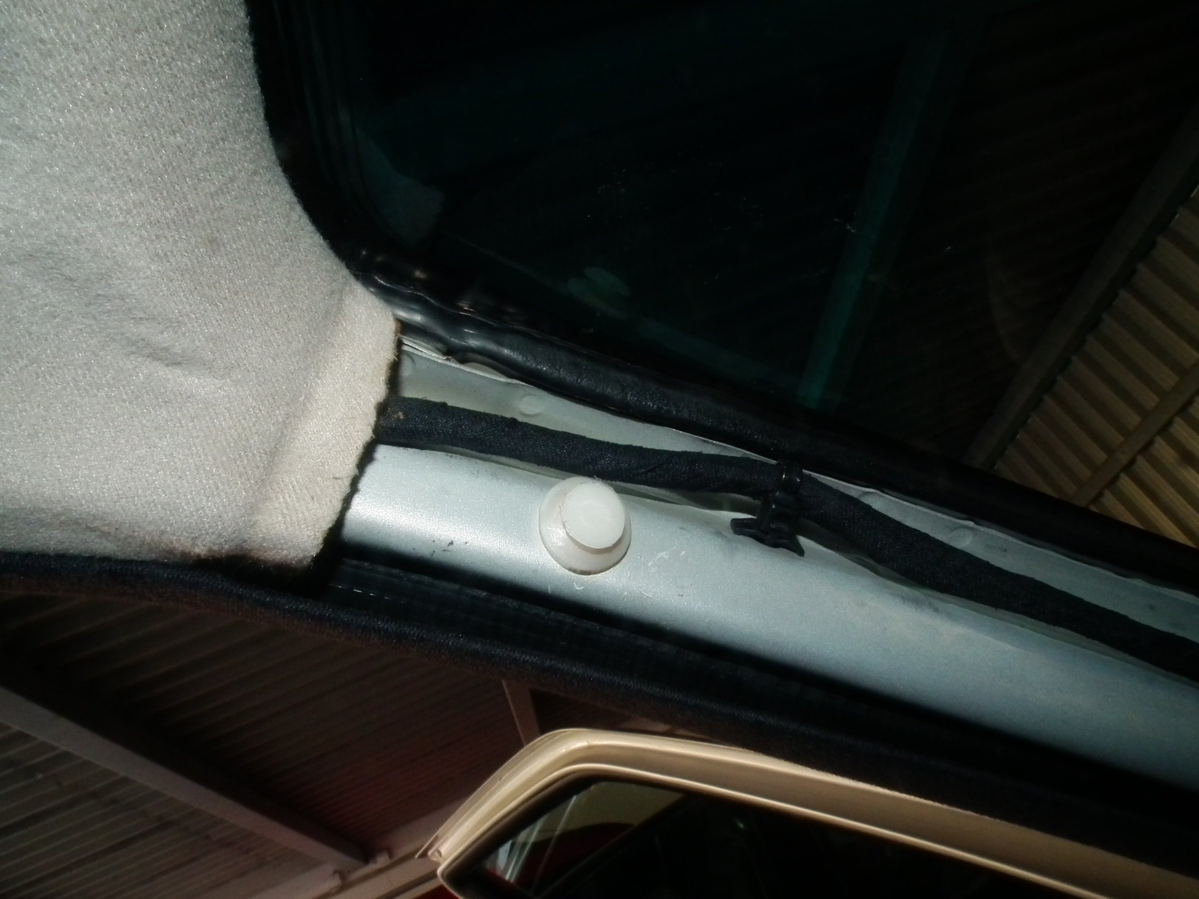

Heute Nachmittag sitze ich gemütlich im SAABi und es geht ein ordentlicher Regen nieder.
Wegen bekannter Probleme mit den Anzeigeinstrumenten fehlen z.Z. die Verkleidungen der A-Säule.
Es regnet noch gar nicht lange und plötzlich tropft es auf der linken Seite.
Ich dachte, ich sehe nicht richtig. Es tropft oben von der A-Säule.
Mit der Zeit bahnen sich die Tropfen einen Weg nach unten, bis ein kleines Rinnsal nach unten fließt.
Von innen kann ich nicht ausmachen, wo es herkommt.
Ob einfach am oberen Ende der A-Säule oder von noch weiter unter dem Dachhimmel her.
Jetzt habe ich die Stelle fotografiert.
Ich habe den Eindruck, die Verklebung der Scheibe scheint mangelhaft zu sein.
Die äußere Lippe um die Scheibe habe ich etwas angehoben.
In der dann sichtbaren Rinne konnte ich nichts auffälliges feststellen.
Außer schwarzem Schmodder war nichts zu erkennen.
Habt Ihr eine Idee was hier los ist, wo das Wasser eindringt.

Hat dein Auto Schiebedach? Oder wurde vielleicht die Frontscheibe getauscht in letzter Zeit? Noch eine Idee sind die tür Gummi Dichtungen
Gruss marcus
schiebedach hat er nicht
die Frontscheibe wurde mal getauscht in einer SAAB-Fachwerkstatt, aber das ist schon einige Jahre her
wenn es schon seit jahren läuft, hätte ich es dann nicht längst an auflösungserscheinungen der A-Säule bemerkt ?
die türgummidichtung :confused:
ich werde nachher mal einen wasserschlauch nehmen
auf dem 2. foto dieses schwarze dreieck sieht verdächtig aus
als es tropfte, hatte ich keine lesebrille mitund konnte nichts genaues erkennen :redface:
danke dir und einen schönen sonntag
:ciao:
Es ist die Verklebung
Hast Du auch einen Lösungsvorschlag ?
Das schwarze Zeug, was ist das für Kleber ?
Bearbeitet von dick-tracy
Lösungsansatz - nachkleben oder Scheibentausch?
Nachkleben führt meistens nicht zum Erfolg....leider.
Ist meinem Bruder mal passiert. Er hatte sich die WSS bei seinm 9k in einer Saab Werkstatt tauschen lassen. Bei Regen lief innen an der Scheibe immer ein kleiner Tropfen runter.
Als mein Bruder das reklamiert hat, meinten die direkt, man müsse die nochmals ausbauen und eine neue Scheibe einkleben. Nachschmieren geht meist nicht gut.
Probieren kann man es ja....
Ev. Hohlraumwachs unter die umlaufende Scheibendichtung sprühen?

Ich würde die Scheibe rausschneiden und neu einkleben. Bei der Gelegenheit schaut man sich den Scheibenrahmen guuuut an und bessert evtl. nach.
Wenn die schon nicht "richtig" eingesetztwurde, ist die Gefahr groß, dass auch in Punkto Korrosionsschutz evtl. geschlampt wurde. Dann wäre nur Abdichten eine schlechte Entscheidung....
Scheibe rausschneiden, Kleber entfernen, Karosserieseitig gut versiegeln (Primer) und die Scheibe ordentlich einbauen
