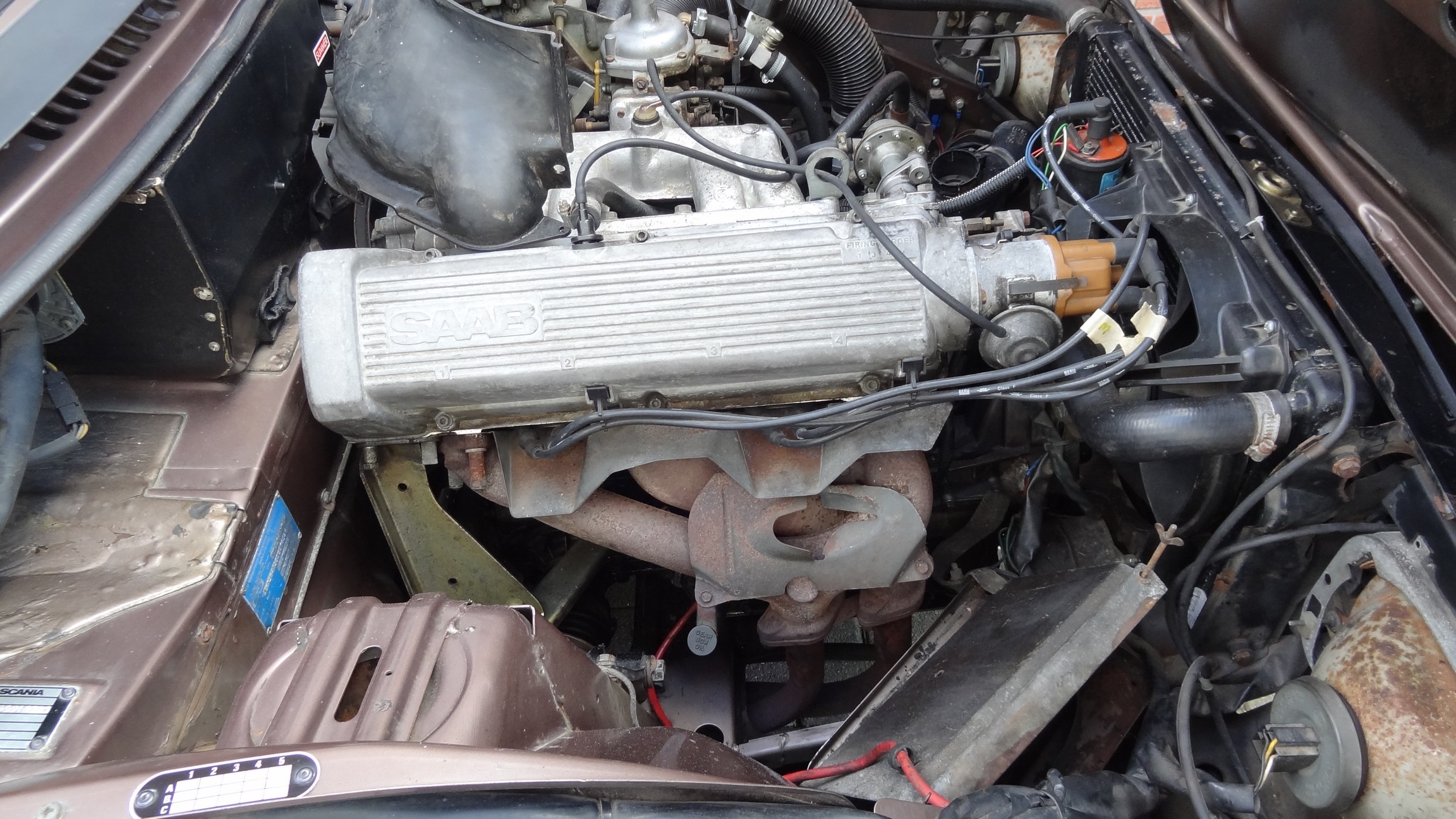

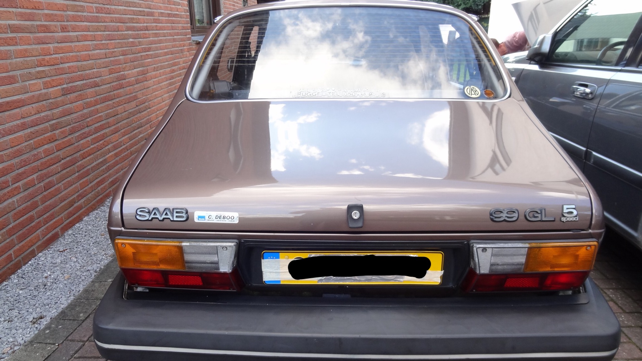

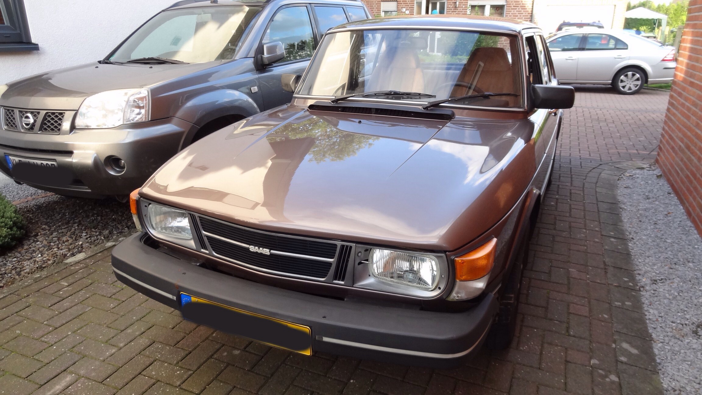

Nach zweimal ums Auto rennen, dann mit Taschenlampe nochmal intensiv checken konnte ich keinen Rost finden! Außer eine Stelle an der hinteren Tür, wo eine Delle nicht behandelt wurde. Zudem sehr guter Original 169G Lack und top Innenleben. Na ja, bei 148.000km seit 1983 schon erschreckend gut.
Aber eine Standzeit in den letzten zwei Jahren forderte ihren Tribut: Bremsen rund um müssen neu, Kupplungsnehmerzylinder fest und Reifen leicht bröselig. Maschine summt und läuft auch mit der eingebauten Gasanlage einwandfrei. In Summe sehr gute Grundsubstanz mit überschaubarem Budget zu retten. Ob die Gasanlage und H sich vertragen wird sich zeigen.
Somit hatte mein Hirn wahrscheinlich schon beim Aussteigen entschieden, dass dieses Auto hier nicht stehen bleiben kann!

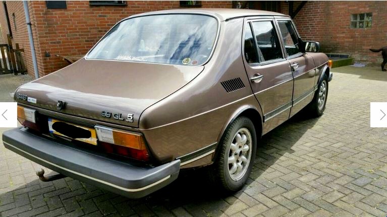

Anbei ein paar Bilder! Jetzt muss der Plüschi erstmal getrailert werden und dann schauen wir mal in den nächsten Monaten, wann er auf die Strasse geht!

Die Farbe ist richtig klasse ! :top:
Man beachte die Spaltmaße der Heckklappe, die sind Top.
Ich hatte gestern den neuesten Jaguar als CV vor mir - da sahen die Spaltmaße ganz anders aus, gruselig sogar !

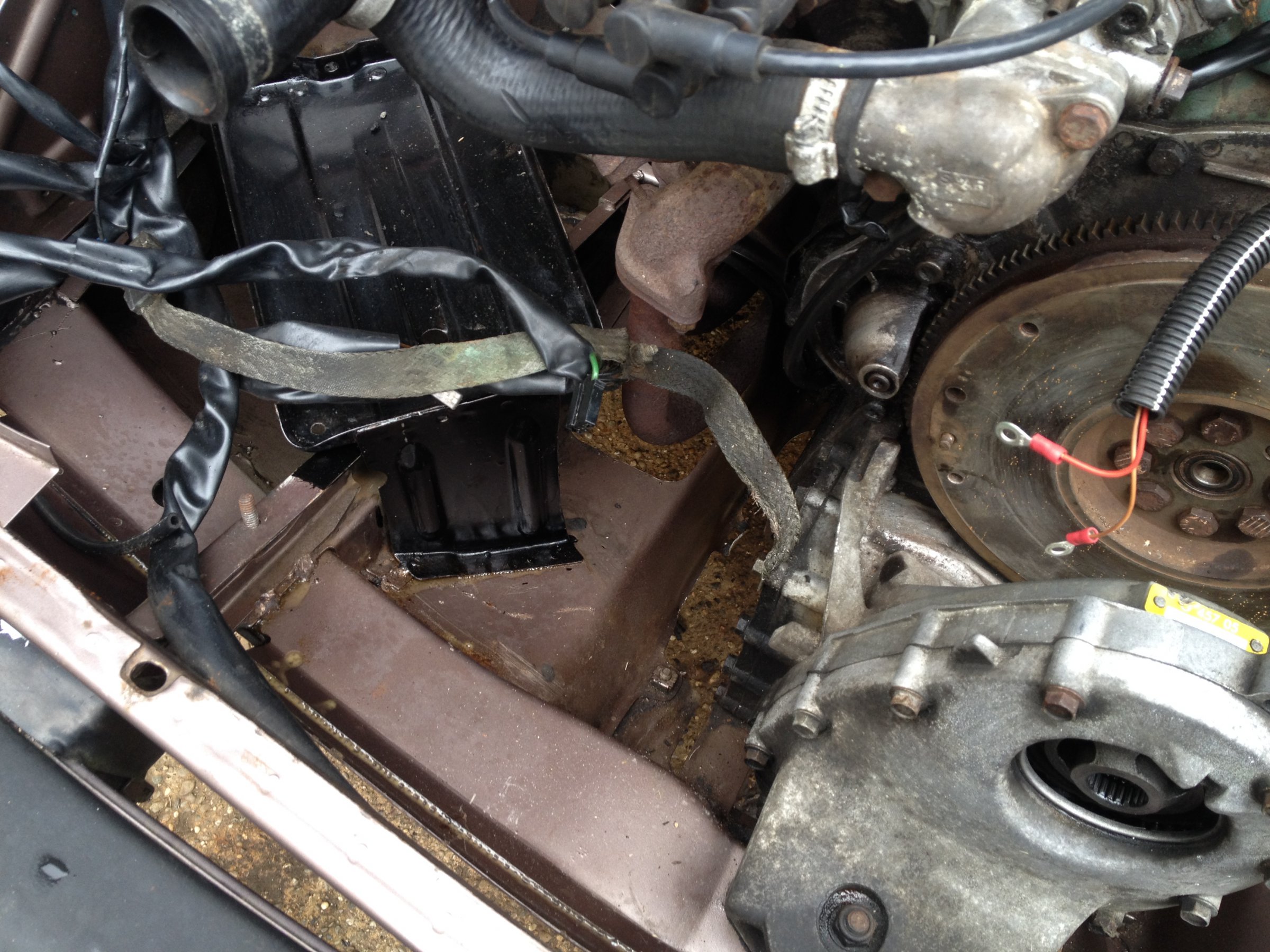

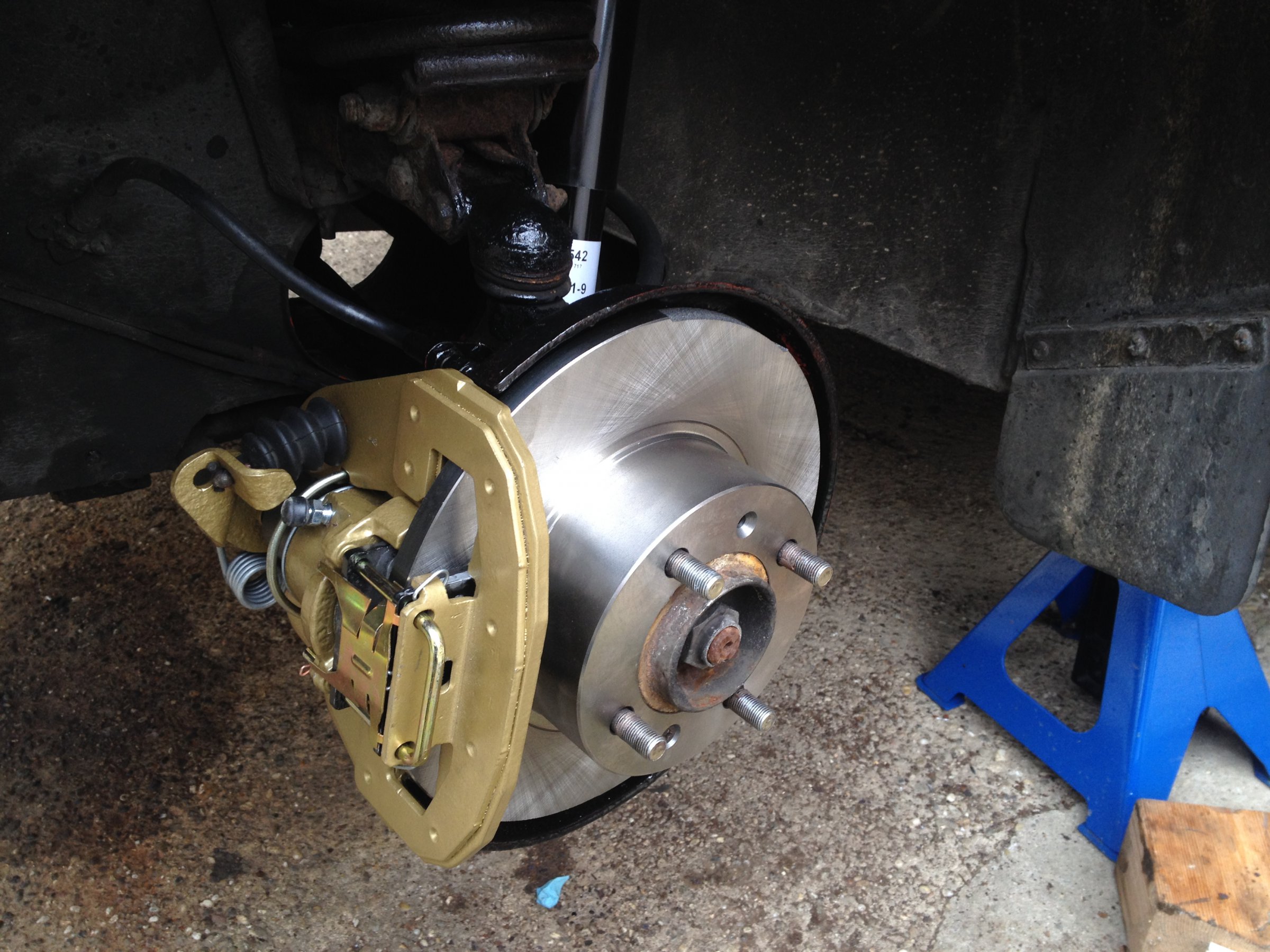

so, kurzes Update:
viele Ersatzteilpakete sind in den letzten Wochen angekommen und ich liebe es, wenn DPD oder DHL nette Päckchen vor die Tür stellt!
Aber es ist ja nicht nur ein Reparieren, d.h. ein einfacher Autausch von defektem Teil gegen neues Teil. in diesem Zuge optimiere oder verschönere ich auch gerne das Umfeld. So geschehen im hinteren Bereich: die hinterene Bremszangen selbst zu überholen beendete dann der erste abgebrochene Nippel und in Schweden konnte ich für einen guten Kurs auch die vorderen Sättel bekommen.
Der Blick hinten richtete sich aber schnell auf die doch an einigen Stellen angerostete Achse. Geht ja gar nicht! Also Achse raus, entrosten, grundieren, pinseln. Ach ja, verrostete Zugstreben müssen auch nicht sein, naja, neue Gummis wären auch nicht schlecht und Stossdämpfer sind auch Schrott. Somit erstreckte sich das mal "schnell die Bremse machen" doch über einige Stunden und erhöhtes Budget.
Vorne lief es nicht anders : Achswellentunnel schön sauber gemacht und mit Fluid geflutet, Stossdämpfer marode und diverse Teile entrostet und lackiert.
Lediglich hinten am Stossdämpfer lauerte eine knusprige Überraschung an der oberen Aufnahme. Dafür gibts ja Einschweissteile, aber das kostete dann auch wieder einen Abend.
Da wär dann noch die Kupplung. Holla, ist das ein Mist, wenn alles fest ist und der Nehmerzylinder partout nicht raus will. Aber das ist jetzt auch gelöst.
Und in der Zeit des Wartens auf neue Pakete wurde der Motorraum nett hergerichtet, der Frontrahmen für den Kühler neu lackiert und diverse Flugrostecken elimiert. Insgesamt wirklich solide Substanz mit viel Originallack.
Ein wenig ist noch zu tun, aber fahren würde ich schon noch gerne dieses Jahr!
stay tuned! Weitere Bilder folgen.

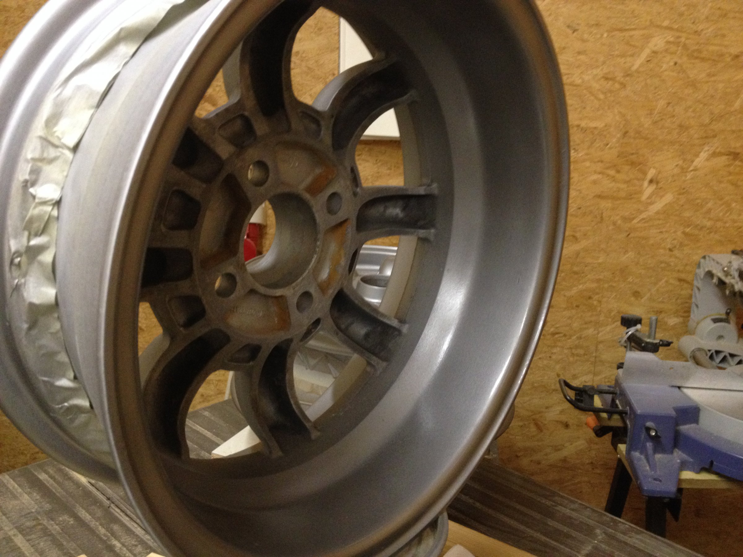

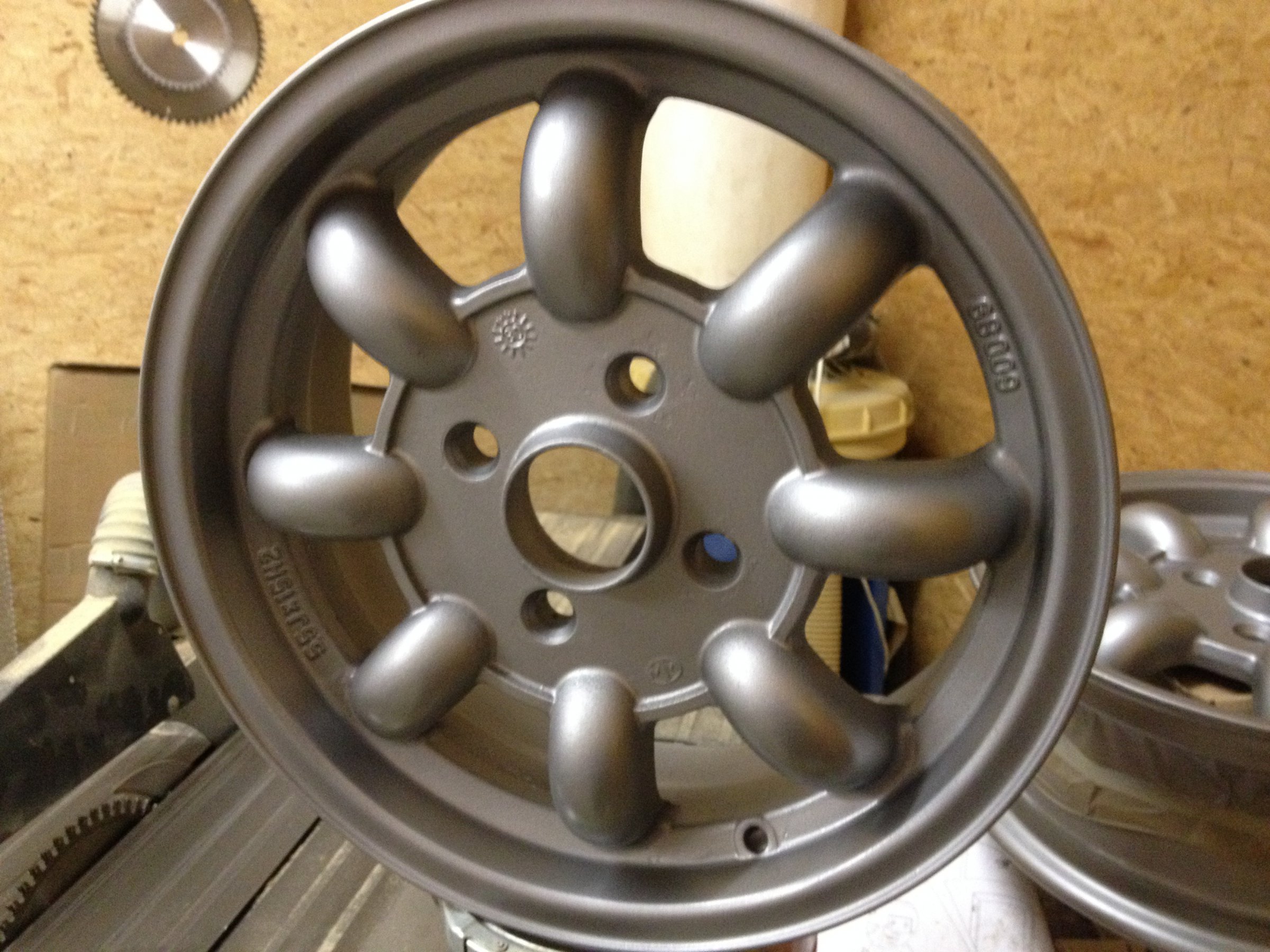

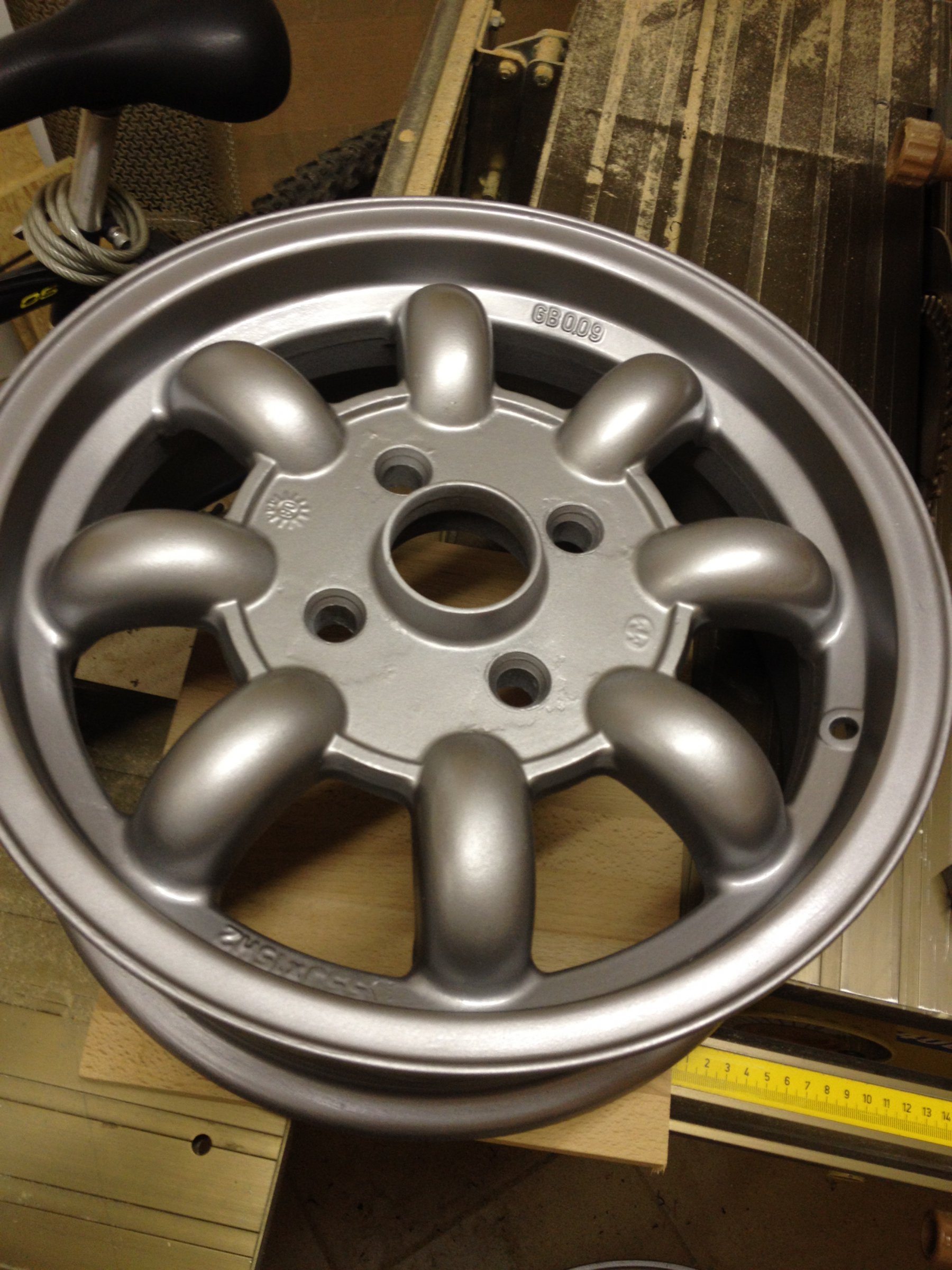

Plüschi's überarbeitete Felgen!
So, die letzten Abende hab ich mit der Aufbereitung der Felgen verbracht. Eigentlich wollte ich nur mal dünn drüber, aber ich konnte es dann doch nicht lassen, das Ergebnis zu optimieren!
Am Montag kommen die Reifen drauf.
Allerdings musste ich feststellen, dass diese Felgen aus 1980 keine KBA Nummer hat. Ich hoffe, dass gibt keine Diskussion beim TÜV.
