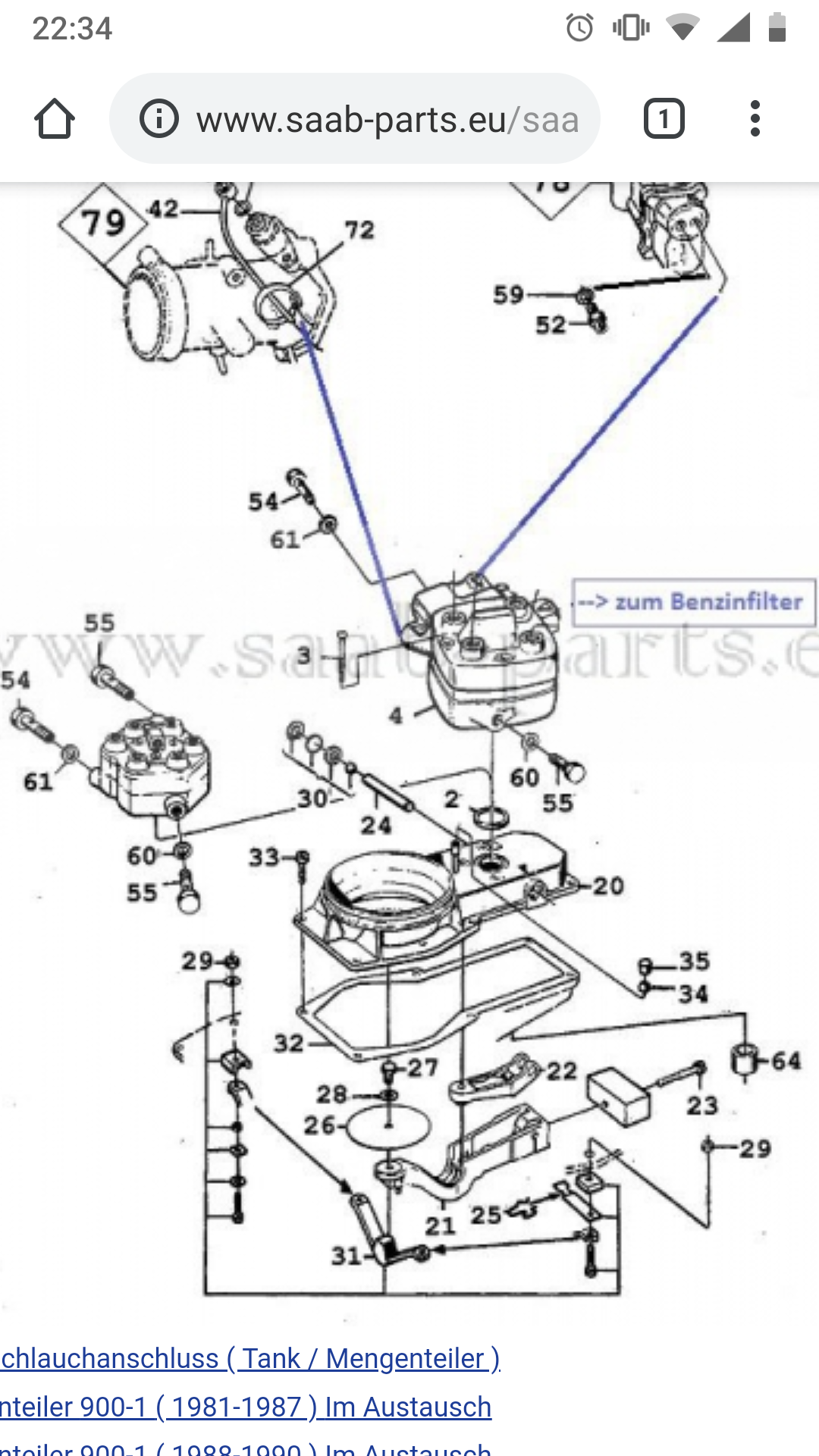

1. Gibts für den Mengenteiler beim 8V noch Dichtungen für das Gehäuse ? Bei den einschlägigen Teilehändlern ist nix zu finden !?! :redface:

Wie meinst du Gehäusedichtung?
Den Mengenteiler selbst sollte man besser nicht öffnen (außer man weis genau, was man tut und hat einen zweiten im Regal liegen - und nein, eine Dichtung hats da nicht, die Membran dichtet Ober-/Unterteil gegeneinander - wenns gut läuft). Zum Luftmengenmesser hin ist iirc garnichts dazwischen, für die Leitungen gibts Usit-Ringe. Welche Dichtung meinst du?
Ich hab Mal eine Sprengzeichnung fotografiert ....
Ich meine die Nummer 32
Ah, ok.
Das ist ne Korkdichtung, die normalerweise durchaus wiederverwendet werden kann. Ich würde diese dem Luftmengenmesser zuordnen, aber das ist Ansichtssache.
Wo liegt das Problem? Wenn nur eine Stelle durchgebrochen ist, etwas Silikondichtmasse drauf und gut.
Wenns wirklich ne neue sein muß und bei den Saab-Quellen nix zu holen ist, dann ggf mal im Bosch-Bereich suchen, dazu ist die Boschnummer des Luftmengenmessers wichtig.
Eine gute K-Jet Adresse ist Koller und Schwemmer. Ich hab da keine persönlichen Erfahrungen, aber durch meine bei Kauf stark verbastelte Anlage ne Menge recherchiert und dabei tauchte der Name immer wieder auf. Meist verbunden mit Lob und Dank.
Edit meint, daß der Luftmengenmesser auch in vielen anderen Autos verbaut war. Bei Bosch Classic gibts (relativ aufwändig zu durchsuchende) Listen zu Verwendung der Komponenten.
Ggf passt was vom Golf 1 GTI (Mengenteiler zB sind baugleich), Ford Capri oder auch Posche (sehr gute Teileversorgung) wäre mögliche Gleichteilträger. Keine einfache Aufgabe.....

Die hier könnte passen, muß aber nicht.
Habe mir jetzt die Dichtung bestellt... also vom Golf 1...
Bei Speedparts hätte ich leider fast 500 SEK an Versandkosten bezahlen müssen... damit wäre die Dichtung 60€ teuer geworden.
Im Augenblick versuche ich es dann doch lieber mit der Dichtung für 9€ :rolleyes:
