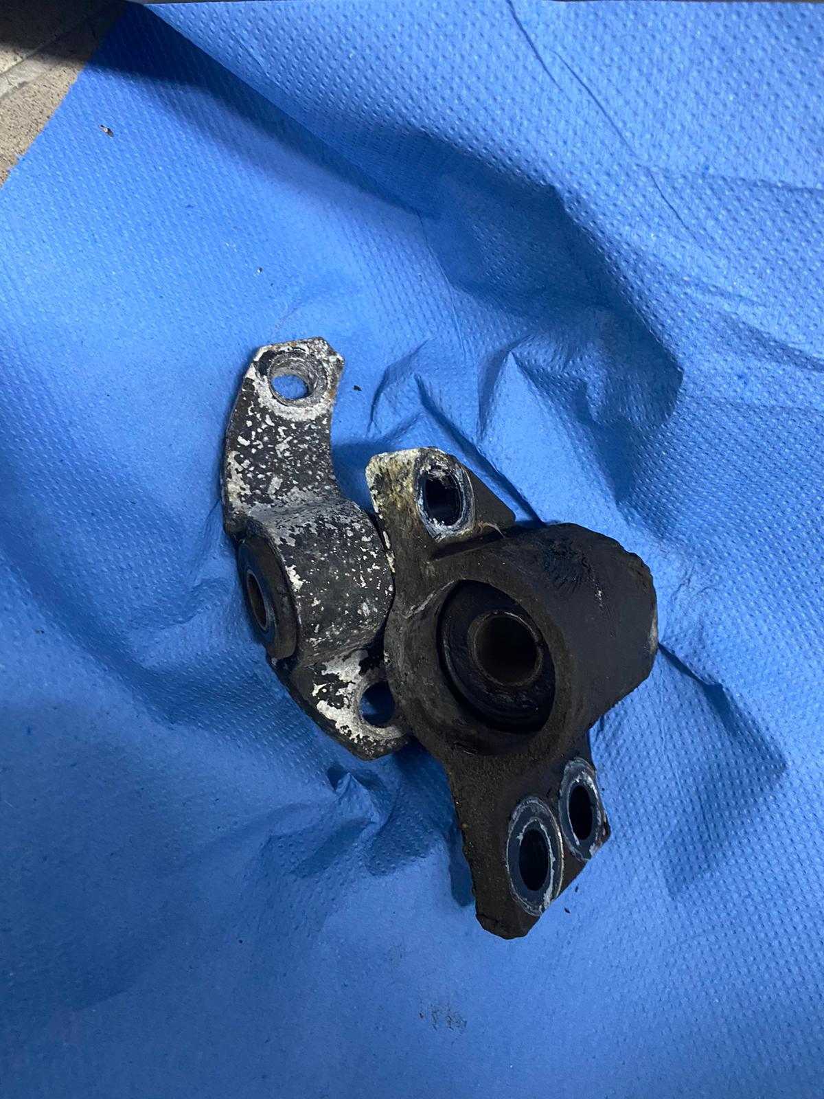

Moin,
Ich brauche Mal Hilfe bei der Identifizierung folgender Teile der Aufhängung:
Wie heißen die beiden Teile?
Wo bekomme ich die noch?
Sind die Buchsen separat zu bekommen oder schon integriert ?
Liebe Grüße
Roman
Die heißen im EPC "Lagerbefetigung", haben für vorne/hinten und rechts/links jeweils unterschiedliche Nummern - vielleicht helfen dir die bei der Suche:
links vorne 8933970
links hinten 8934002
rechts vorne 8933988
rechts hinten 8934010
Gute Adresse für Gebrauchtteile ist u,a. immer elferink.nl.
links vorne 8933970
Oder "Lagerbefestigung"?:tongue:
Wow, danke :)
Werde nachher gleich Mal auf die Suche gehen :smile:
Hmmm.... Die Bleche an sich sind Recht teuer und meist auch nur gebraucht oder sie müssen erst um die halbe Welt transportiert werden.
Meine Idee ist es die verbrannten Buchse zu entfernen und die Bleche strahlen zu lassen.... Dann neue Buchsen rein, fertig !
Sehe ich es richtig, dass für den oberen Querlenker die gleichen Buchsen auf jeder Seite verwendet werden und beim unteren, größeren Querlenker ebenfalls?
Hat jemand zum Vergleich noch Teilenummern der Buchsen ?
Ja, die Lagerkonsolen kann man einfach säubern, ggf. strahlen, dann neue Buchsen einpressen und fertig. Buchsen gibts unter anderem bei Skandix. Wenn du da im Shop nachschaust, findest du die Nummer und kannst zum Vergleich auch nochmal woanders schauen.
Oben 4 Stück, unten 4 Stück. Oben 4x gleich, unten 4x gleich.

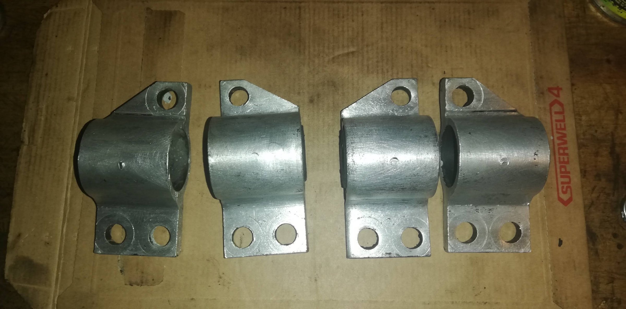

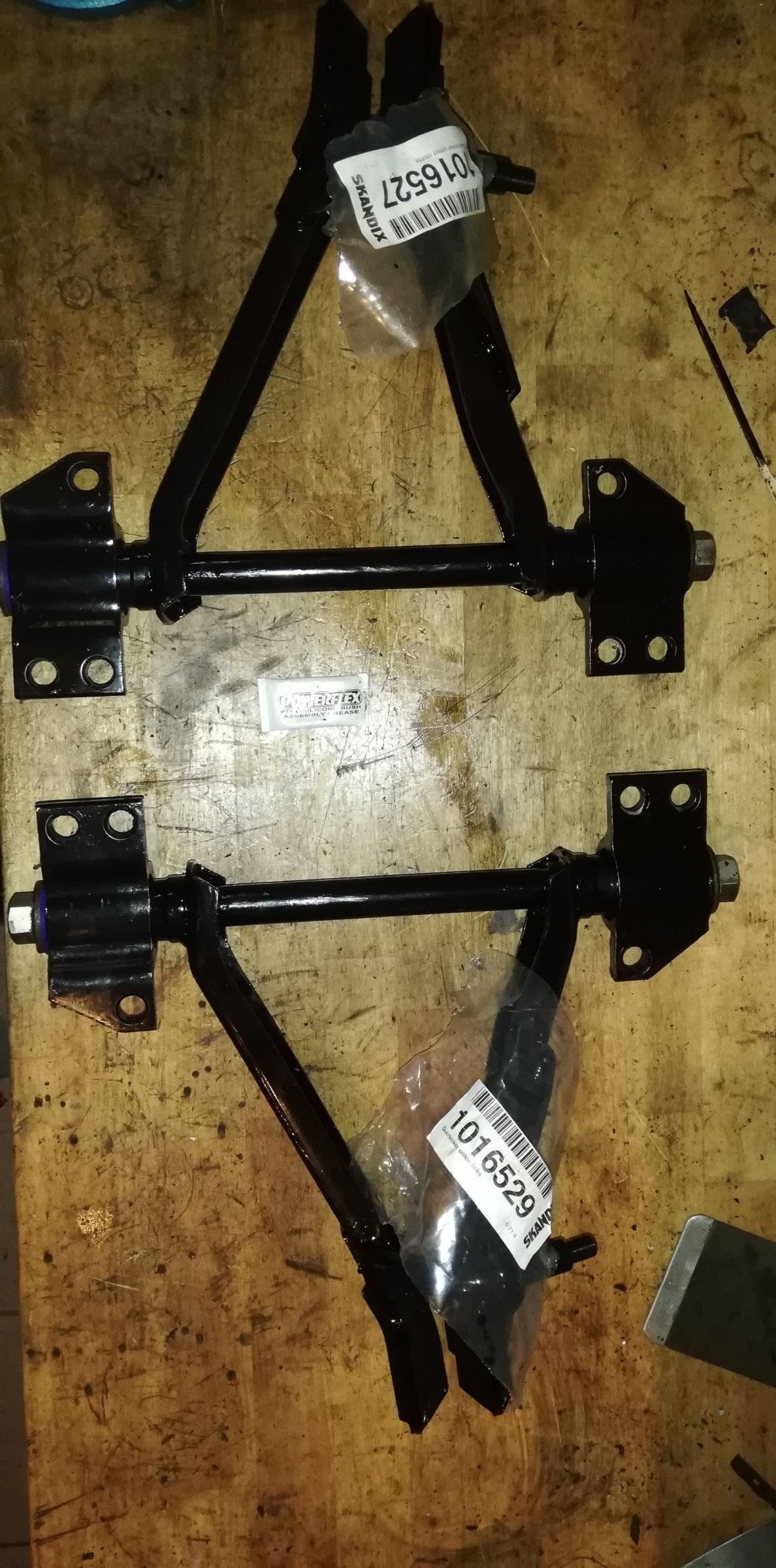

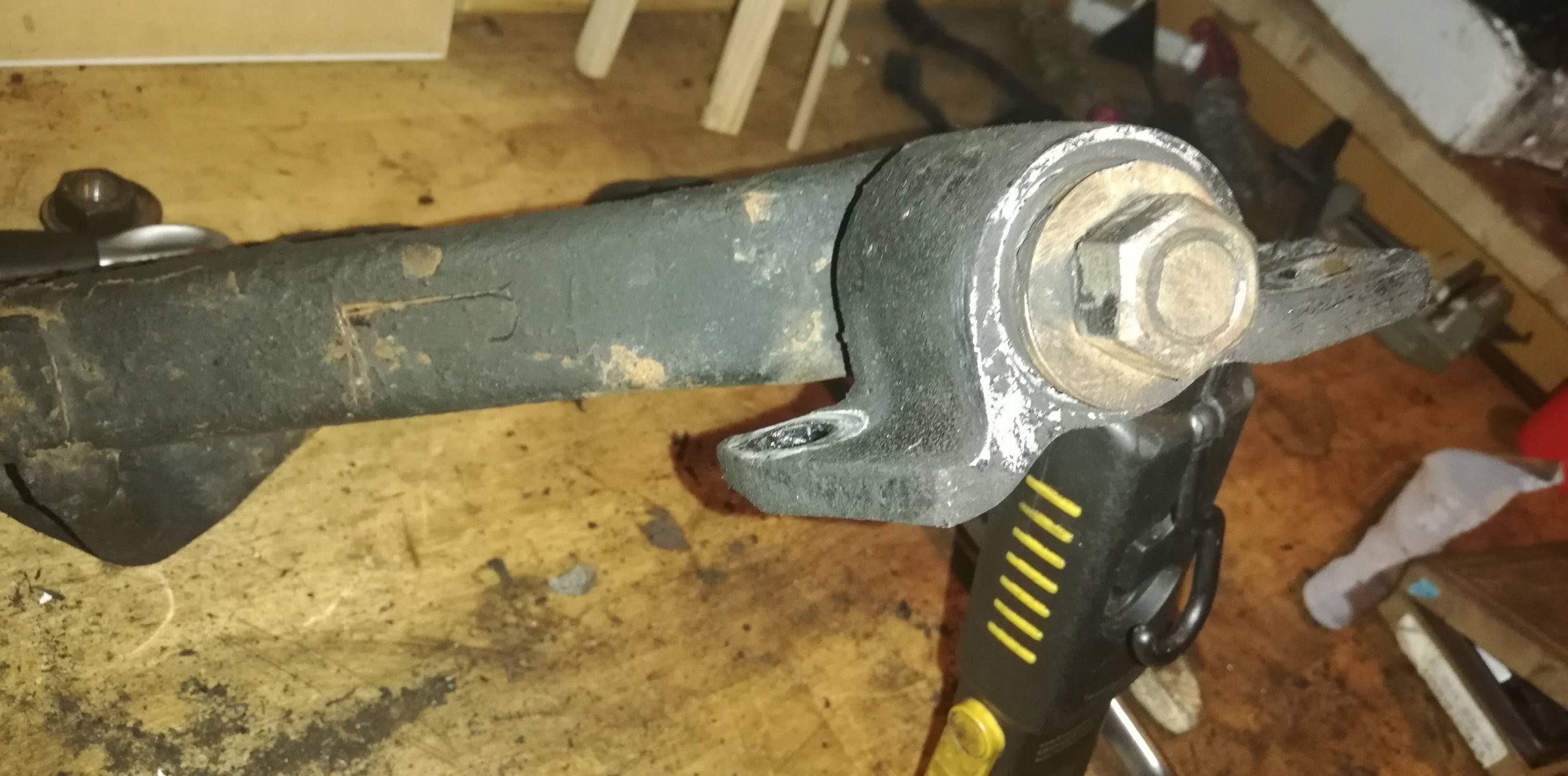

Hier noch ein paar Bilder zur Aufbereitung dev Alu Teile mit Chassis Lack. Und vorher mit nur mit der Drahtbürste blank gemacht. Die Querlenker sind jedoch neu.

Hallo Frank :smile:
Ja die Buchsen gibt's da zu kaufen.... Habe die auch schon im Warenkorb liegen, zusammen mit einem Motorlager und einer Achsmanschette :biggrin:
Der Lackierbetrieb, welcher den Sedan gerade hat, wird die Querlenker strahlen und lackieren.... Dann sehen die hoffentlich auch so hübsch aus, wie deine....
