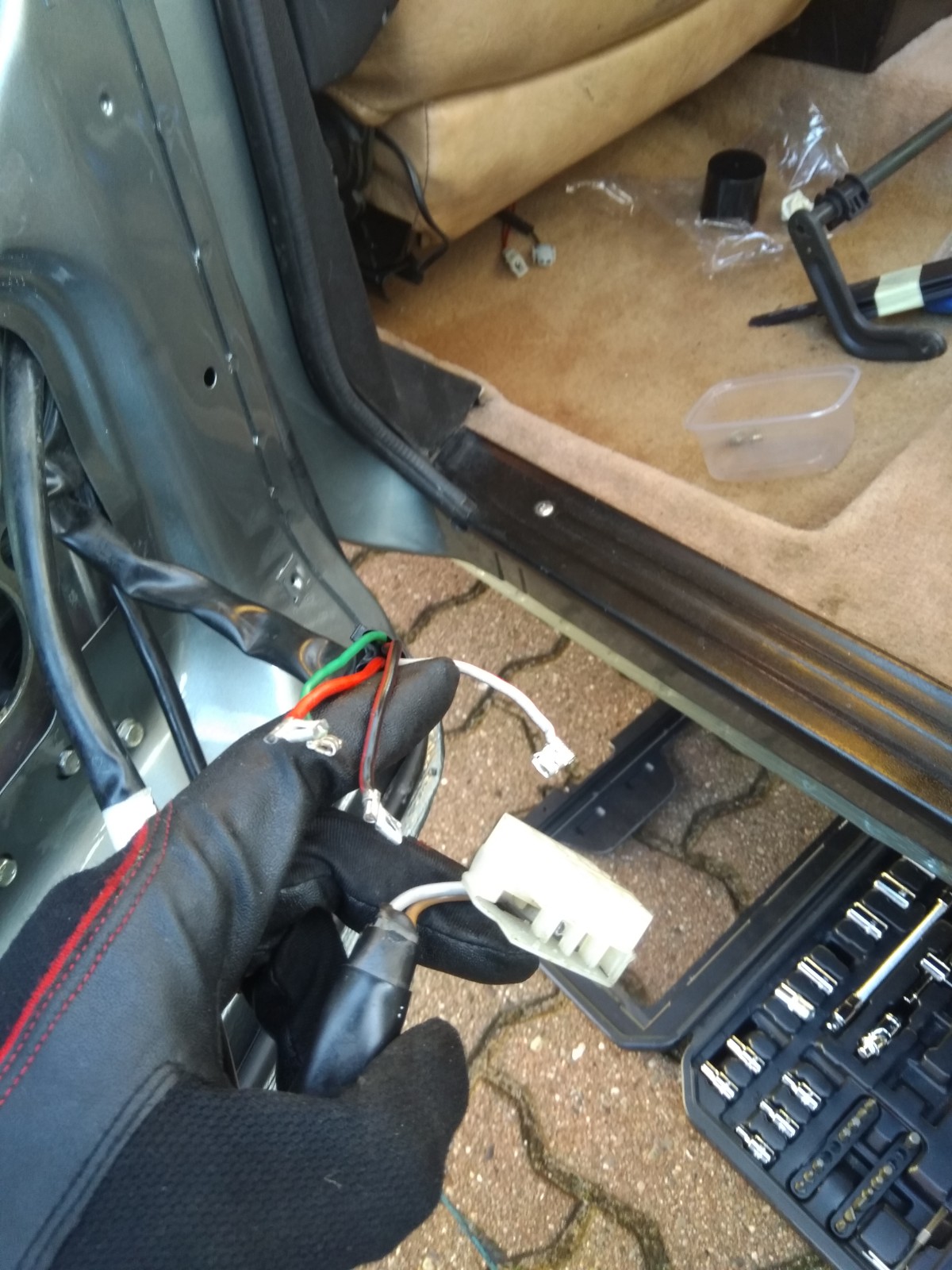

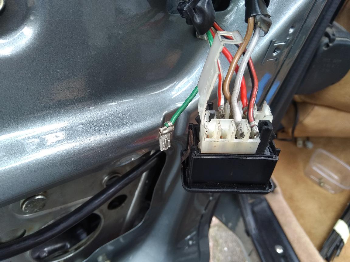

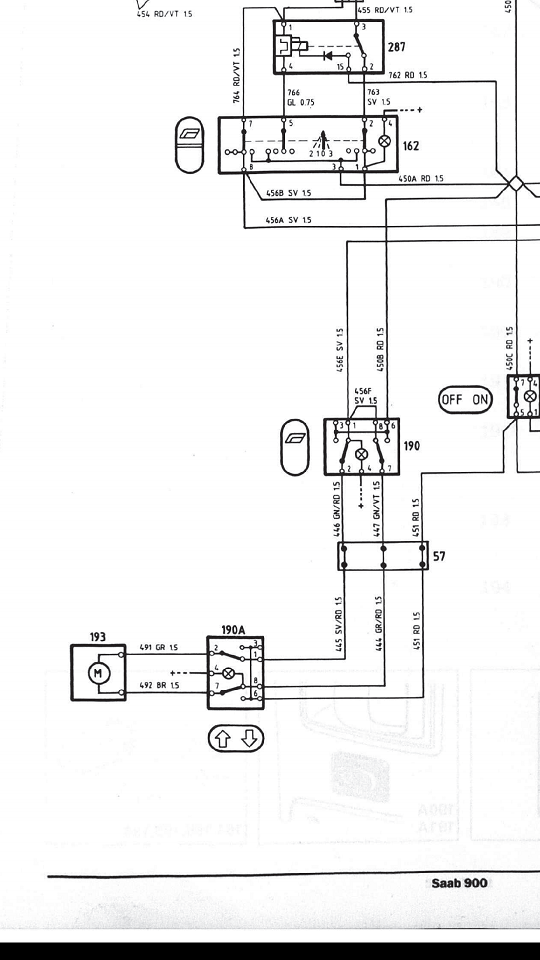

Moin an alle !:ciao:
Ich habe heute mit den von Rene zur Verfügung gestellten Schaltplänen die hinteren Fensterheber verkabelt... Besten Dank nochmals dafür :top:
Ich habe jedoch auf beiden Seiten ein grünes Kabel übrig, welches im Schaltplan nicht dargestellt ist :confused:
Hat jemand ein Ahnung wozu das dient?
Kabel.thumb.jpg.b35ab6928794c14bb84abcf1a2eb32b6.jpg schaltpl.thumb.png.960b4601de8534c24cc2fd526d7b0125.png
Im Augenblick ist noch die Sicherung der Heber defekt und ich hatte spontan keine Neue zur Hand... daher konnte ich die Elektrik noch nicht durchfahren und testen...
LG Roman
Hmm, ist denn z.B. die 4 noch frei?
Dazu sehe ich im Schaltplan leider keine Farbe. Sollte, wo wie es mir auf der Zeichnung aussieht, Masse für das Lämplein sein. Und falls diese mit gedimmt wird, könnte (!) gn sogar hinkommen.
die 4 wäre noch frei , ja :hmmmm:
