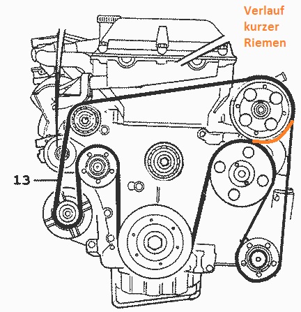

beltmod1.jpg.57d47425d48486b35bed670fa18becfe.jpg Mich hat es noch nicht erwischt, aber kann ja jederzeit passieren. Deshalb die Frage, ob der "kurze Riemen" so, wie auf dem von mir verwendeten Bild von @FrankMNS eingezeichnet, also unter Auslassung des Klimagerätes, gelegt werden muß?
Bearbeitet von knuts
Ja, das wäre dann der ganz kurze Riemen, auch ohne die mittlere Umlenkrolle. Keine Ahnung, ob es da beide Varianten gibt. Beim 902 war ohne die ja erstmal nicht vorgesehen, aber schon ohne Klima.
Ja genau, das passt so. Ich hab von ursprünglich ganz langem Riemen mit Klima und Umlenkrolle auf die ganz kurze Variante (Umlenkrolle und Klimakompressor ausgebaut) umgebaut.

Wenn mit einem defekten Klimateil die ganz große Frage Sein oder Nichtsein für deinen SAAB verbunden ist, würde ich mir Bedenkzeit verschaffen, indem die Rolle der Klima mit dem kurzen Riemen (Schaubild hier oben) mit ca 1800 mm erstmal umgangen/ausgespart wird.Z.B.hier http://www.skandix.de/de/fahrzeug-teile/motor/antrieb-nebenaggregate/keilrippenriemen/867/?kf1=119-&kf2=2-1803&kf3=83-

Solange du den passenden Riemen erwischt, also für mit oder ohne die Umlenkrolle, je nach Befinden, ...

Wichtig: fahr nicht mehr damit herum, solange du nicht entweder einen kurzen Flachriemen eingebaut hast, oder die Klimakupplung getauscht wurde!
Die Gefahr, daß der Riemen wegen der defekten Klimakupplung wegfliegt, ist sehr hoch. Dann hast du keinen Antrieb mehr an der Servolenkung, der Wasserpumpe und der Lichtmaschine!
